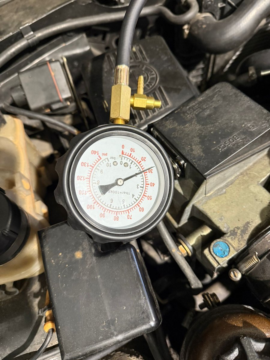

klobuznik Geschrieben: 5. Dezember 2025 Autor #21 Meldung Teilen Geschrieben: 5. Dezember 2025 (bearbeitet) Ich habe eine Werkstatt am Stadtrand von Madrid gefunden, von der man mir gesagt hat, dass sie sich ziemlich gut mit M20-Motoren auskennt und die Probleme ernst nimmt. Das Auto war eine Woche dort, bis es den Fehler gezeigt hat: die Ruckler. Der Mechaniker konnte ein Fehlermuster erkennen: niemals im kalten Zustand, sondern frühestens nach 30 Minuten Fahrt. Und die Ruckler treten immer im unteren Drehzahlbereich auf . Angesichts all der bereits gewechselten Teile hat er ein Benzindruckmessgerät angeschlossen, und mit kaltem Motor im Leerlauf hat er folgende Messung erhalten: Also, dort sehen wir 1 Bar zu wenig. Nächster Schritt: Benzindruckregler und Benzinpumpe kontrollieren. Ich bin der Meinung, die Benzinpumpe ist noch die Originale zeit 260.000kms Bearbeitet: 5. Dezember 2025 von klobuznik Zitieren Link zu diesem Kommentar https://e30-talk.com/topic/206967-gel%C3%B6st-nach-6-jahren-unregelm%C3%A4ssiges-ruckeln-bei-der-beschleunigung-eines-cabrios-m20b25-121989-260tkm/#findComment-1857807 Auf anderen Seiten teilen Weitere Optionen zum teilen...
ripeete Geschrieben: 5. Dezember 2025 #22 Meldung Teilen Geschrieben: 5. Dezember 2025 Bin ich der einzige der den zusammenhang nicht versteht? Der motor ruckelt warm (30 minuten fahrt) aber der benzindruck wird am kalten motor geprüft?! Zitieren Link zu diesem Kommentar https://e30-talk.com/topic/206967-gel%C3%B6st-nach-6-jahren-unregelm%C3%A4ssiges-ruckeln-bei-der-beschleunigung-eines-cabrios-m20b25-121989-260tkm/#findComment-1857809 Auf anderen Seiten teilen Weitere Optionen zum teilen...
klobuznik Geschrieben: 5. Dezember 2025 Autor #23 Meldung Teilen Geschrieben: 5. Dezember 2025 am vor 1 Minute schrieb ripeete: Bin ich der einzige der den zusammenhang nicht versteht? Der motor ruckelt warm (30 minuten fahrt) aber der benzindruck wird am kalten motor geprüft?! Ich erkläre dir: Drei Jahre schon hinter der Fehlerquelle, und die noch nicht gefunden. Die neue Werkstatt hat angefangen es als Benzinproblem anstelle von Elektrikproblem zu studieren: Erster Schritt den Druck messen, und dort sehen wir schon ein Problem. Zitieren Link zu diesem Kommentar https://e30-talk.com/topic/206967-gel%C3%B6st-nach-6-jahren-unregelm%C3%A4ssiges-ruckeln-bei-der-beschleunigung-eines-cabrios-m20b25-121989-260tkm/#findComment-1857810 Auf anderen Seiten teilen Weitere Optionen zum teilen...
BMW e30 Fan Geschrieben: 5. Dezember 2025 #24 Meldung Teilen Geschrieben: 5. Dezember 2025 (bearbeitet) genau wie ist der Benzindruck bei warmem Motor? 2 Bar sicher zu wenig sollte min.2,5bar bei eine 3.0 bar Regler liegen , denke nicht das die Benzinpumpe das Problem macht (aber schlussendlich auch nicht auszuschließen ist) aber der Regler schon . Bearbeitet: 5. Dezember 2025 von BMW e30 Fan Zitieren Link zu diesem Kommentar https://e30-talk.com/topic/206967-gel%C3%B6st-nach-6-jahren-unregelm%C3%A4ssiges-ruckeln-bei-der-beschleunigung-eines-cabrios-m20b25-121989-260tkm/#findComment-1857811 Auf anderen Seiten teilen Weitere Optionen zum teilen...
klobuznik Geschrieben: 5. Dezember 2025 Autor #25 Meldung Teilen Geschrieben: 5. Dezember 2025 am vor 7 Minuten schrieb BMW e30 Fan: genau wie ist der Benzindruck bei warmem Motor? 2 Bar sicher zu wenig sollte min.2,5bar bei eine 3.0 bar Regler liegen , denke nicht das die Benzinpumpe das Problem macht (aber schlussendlich auch nicht auszuschließen ist) aber der Regler schon . Diese verschiede Proben macht die Werkstatt gerade. Melde mich mit mehr Info, sobald ich sie bekomme. Zitieren Link zu diesem Kommentar https://e30-talk.com/topic/206967-gel%C3%B6st-nach-6-jahren-unregelm%C3%A4ssiges-ruckeln-bei-der-beschleunigung-eines-cabrios-m20b25-121989-260tkm/#findComment-1857812 Auf anderen Seiten teilen Weitere Optionen zum teilen...
