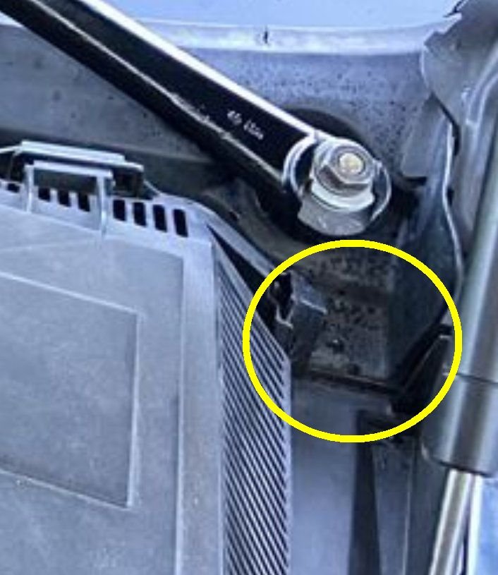

Schmidei Geschrieben: 4. September 2025 Autor #151 Meldung Teilen Geschrieben: 4. September 2025 @Machine Head jopp ich hab die Scheibe eingeklebt als er auf der Bühne war.... Vor lauter Schnell-Schnell hab ich das direkt übersehen bzw. nicht dran gedacht... Jetzt heißt es abwarten und aufs Beste Hoffen. @Janosch Da muss ich nochmal schauen, die Luftfilterkästen sind immer so besch.... einzubauen, Beifahrerseitig hat er mich gut geärgert, da weiß ich dass er richtig sitzt, weil ich ein paar Anläufe gebraucht habe, Fahrerseitig ging er Problemlos auf Erste Mal, daher hab ich gar ned drauf geachtet. Die unteren Abläufe sind bei mir frei, die Renige ich Regelmäßig beim Filtersechsel, die Oberen kontrolliere ich Immer wenn die Motorhaube offen ist Zitieren GrüßeSchmidei Oscar Wilde: "Erfahrung ist der Name, den die Menschen ihren Irrtümern geben."Aldous Huxley: "Der Mensch von heute hat nur ein einziges wirklich neues Laster erfunden: die Geschwindigkeit." Suche: gut erhaltene Hitzeschutzbleche E34, Kardantunnel, Enschalldämpfer und HA Mittelkonsole und Handschuhfach E30 in Silber, gerne mit eFH und Sitzheizungslöchern vordere Schmutzfänger für Touring- bzw. Editionsschweller vordere Schmutzfänger für 325ix vordere Schmutzfänger für MT1 Schweller Design Edition Blau Türpappen ohne Kurbellöcher hinten (wenn wer alle 4 hat, die nehme ich auch gerne) Link zu diesem Kommentar https://e30-talk.com/topic/206485-schon-wieder-ein-alltags-touring-von-schmidei/page/7/#findComment-1851795 Auf anderen Seiten teilen Weitere Optionen zum teilen...
Machine Head Geschrieben: 4. September 2025 #152 Meldung Teilen Geschrieben: 4. September 2025 @Schmidei Carglass macht das dann schon 🤣 Zitieren Habe di EHRE Machine Head Link zu diesem Kommentar https://e30-talk.com/topic/206485-schon-wieder-ein-alltags-touring-von-schmidei/page/7/#findComment-1851797 Auf anderen Seiten teilen Weitere Optionen zum teilen...
Schmidei Geschrieben: 4. September 2025 Autor #153 Meldung Teilen Geschrieben: 4. September 2025 (bearbeitet) am vor 10 Stunden schrieb Janosch: Für mich sieht es so aus als ob Du die beiden Teile falsch zusammengesetzt hast. Die Kunststoffverkleidung unterhalb der Windschutzscheibe muss über die Verkleidung des Innenraumfilters. So wie es auf dem Bild ist läuft das Wasser von der Windschutzscheibe in den Spalt dazwischen und in den Aufenthaltsort vom Bremskraftverstärker. Wenn dort unten dann noch der Ablauf verstopft ist säuft der Bremskraftverstärker ab, irgendwann zieht der Motor über die Unterdruckleitung das Wasser in die Brennräume und es kommt im schlimmsten Fall zum Motorschaden weil er versucht das Wasser zu verdichten. Du hattest vollkommen Recht und vielen Dank für den Hinweis, die Fahrerseite war tatsächlich falsch eingehakt. In Kürze möchte ich zwar die Bremsflüssigkeit wechseln und dann wäre der Fehler behoben gewesen, dennoch danke dir Jetzt passts wieder Bearbeitet: 4. September 2025 von Schmidei Zitieren GrüßeSchmidei Oscar Wilde: "Erfahrung ist der Name, den die Menschen ihren Irrtümern geben."Aldous Huxley: "Der Mensch von heute hat nur ein einziges wirklich neues Laster erfunden: die Geschwindigkeit." Suche: gut erhaltene Hitzeschutzbleche E34, Kardantunnel, Enschalldämpfer und HA Mittelkonsole und Handschuhfach E30 in Silber, gerne mit eFH und Sitzheizungslöchern vordere Schmutzfänger für Touring- bzw. Editionsschweller vordere Schmutzfänger für 325ix vordere Schmutzfänger für MT1 Schweller Design Edition Blau Türpappen ohne Kurbellöcher hinten (wenn wer alle 4 hat, die nehme ich auch gerne) Link zu diesem Kommentar https://e30-talk.com/topic/206485-schon-wieder-ein-alltags-touring-von-schmidei/page/7/#findComment-1851812 Auf anderen Seiten teilen Weitere Optionen zum teilen...
