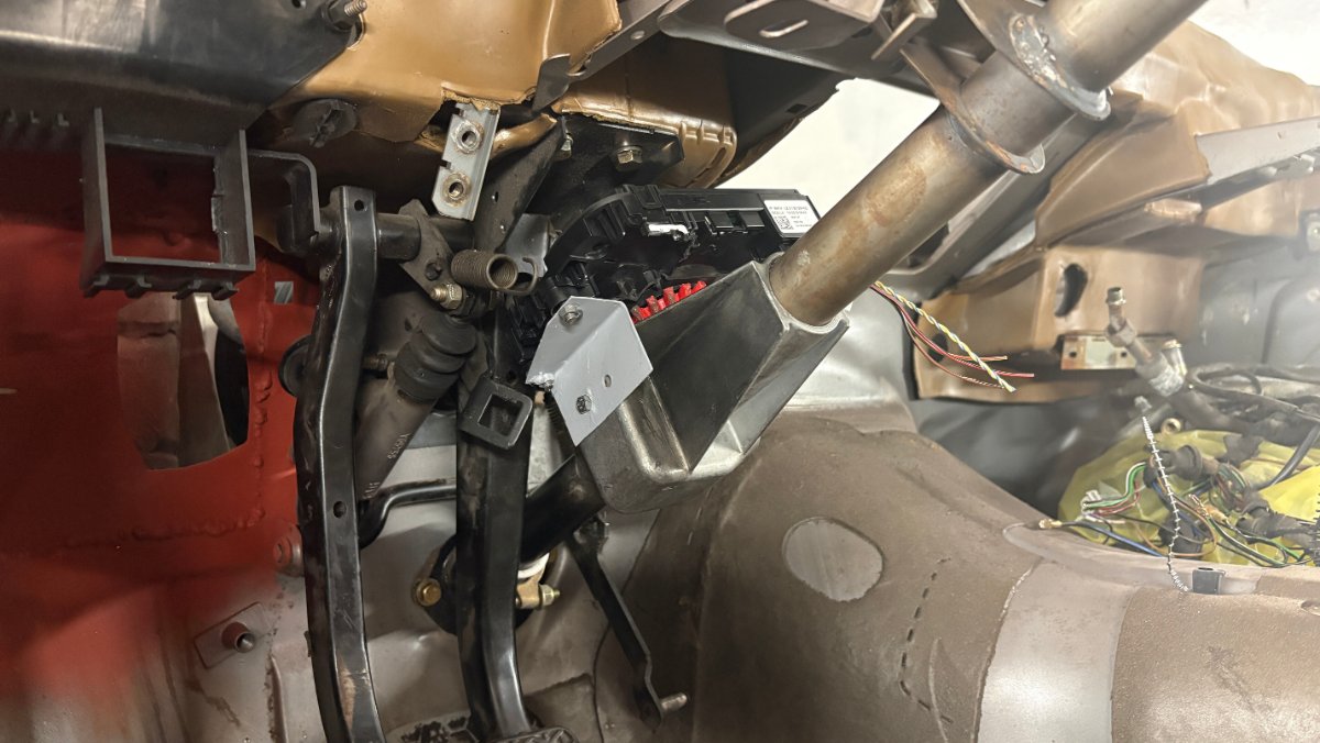

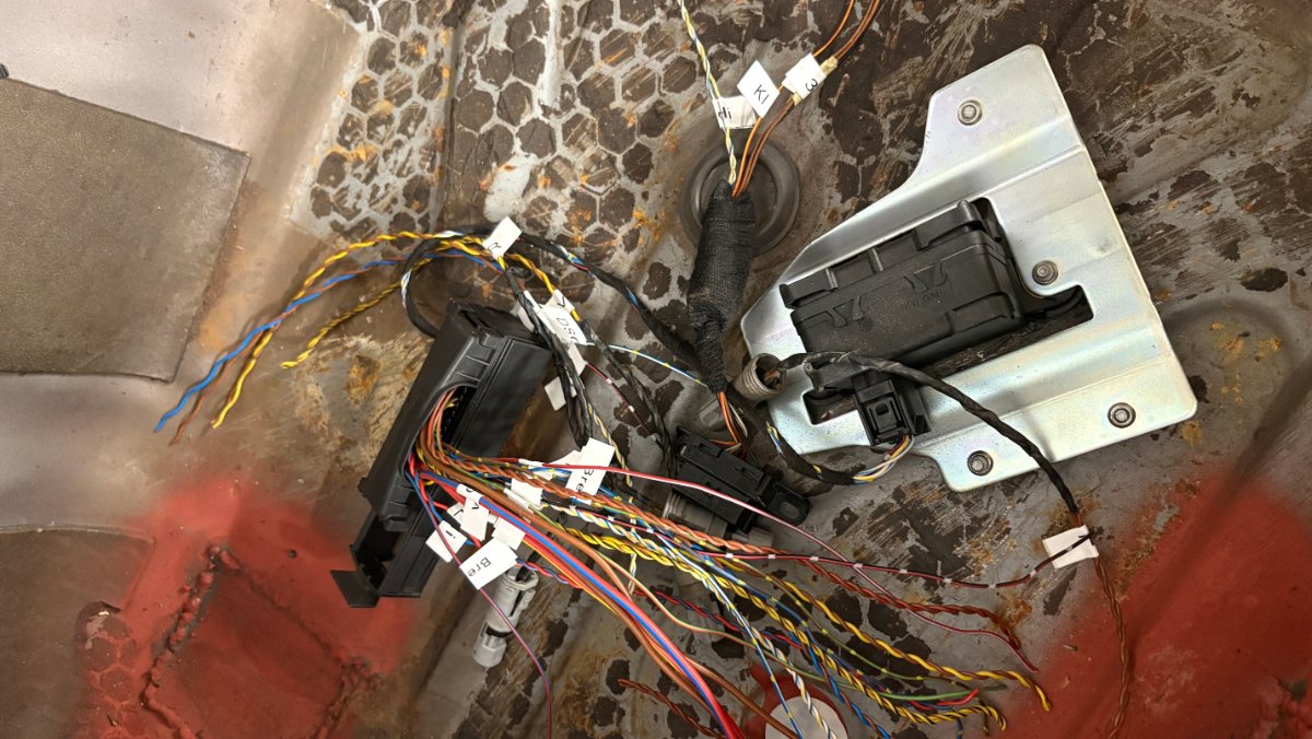

GearX Geschrieben: 28. September 2025 Autor #71 Meldung Teilen Geschrieben: 28. September 2025 Auch hier gehts weiter, allerdings an einer anderen Baustelle. Da das MK60 im V8 noch immer mit dem Lenkwinkelsensor Probleme hat, hab ich vergangenen Montag beschlossen, dass dieses Wochenende das MK60 im luxorbeigen E30 verkabelt wird. Die Lenksäule hatte ich letztes Wochenende schon präpariert und auch die Aufnahmen diesmal anders gemacht für den Lenkwinkelsensor. ZUsätzlich wurde das Kegelrad auf dem Lenkrohr diesmal mit einer 2mm selbstschneidenden Blechschraube fixiert und rutscht jetzt nicht mehr rum, wie im V8. Hab auch gleich die Pedale und den E87 BKV verbaut, dass man da wirklich mal einen Eindruck bekommt, wie das dann am Ende wird. Die Aufnahme für den Bremslichtschalter werd ich bei Zeiten noch versetzen. Der Rest passt das erstmal wirklich schön hin. Klimakasten hab ich nicht montiert, aber an der Stelle sollte auch nichts passieren. Dann hab ich das Etikettiergerät angeschmissen, alle Kabel beschriftet und das übliche Prozedere durchgezogen mit verlängern und löten. Davon hab ich keine Bilder gemacht, ist einfach zu unspektakulär. Der Kabelbaum ist fertig bis auf die Verkabelung von Bremsflüssigkeitsniveau, Bremslichtschalter und Handbremskontakt. Wobei ich da auch vermutlich nur den Bremslichtschalter verkabeln werde. Die anderen Beiden sind für die volle Funktion nicht notwendig. Testen konnte ich es aber noch nicht, das kommt dann vermutlich nächstes Wochenende. Wenn das aber funktioniert, bedeutet das, dass ich über den Winter einen weiteren E8x oder E9x zum Schlachten suchen werde und da dann DSC Steuergerät, Lenkwinkelsensor und Gierratensensor ausbauen werden. Dann haben die relevanten Bauteile alle die gleiche FIN hinterlegt. Mich lässt da nämlich das Gefühl nicht los, dass man zum FIN im LWS schreiben die Junction Box (Fußraummodul) braucht. Und die hab ich nicht und will ich auch nicht verbauen (müssen). Bezüglich der bereits erledigten Blecharbeiten, werd ich da nochmal die Schweißnähte nacharbeiten müssen. Das werden echt einige Stellen, die mir bis dato noch nicht gefallen. Und mit dem Dach wirds noch richtig witzig. Das Panoramadach ist zwar drin, aber das schaut auch nocht nicht so aus, wie ich mir das vorstelle. Vor Allem aber "klebt" und klemmt es beim Schließen. Schweißen wird aber definitiv Winterarbeit. Als nächstes muss erstmal am E61 der Kofferboden entrostet werden. Das eilt jetzt dann ein bisschen, bevor ich den V8 nicht mehr als Ersatzalltagsfahrzeug einsetzen kann, weil Ende November die Saison vorüber ist. Zitieren greets Alex. Dieser Beitrag kann Spuren von Erdnüssen, Sarkasmus und oder Ironie enthalten M62B44 Touring "Gustl" Link zu diesem Kommentar https://e30-talk.com/topic/206136-luxorbeiger-treffer/page/3/#findComment-1853490 Auf anderen Seiten teilen Weitere Optionen zum teilen...
