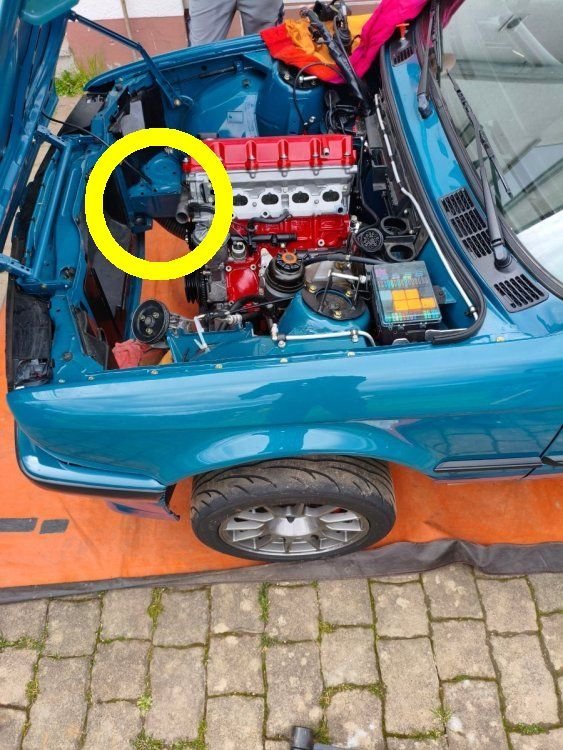

am vor 2 Stunden schrieb Schlabbeloui:
Außerdem war meine Befürchtung, dass es noch knapper zum E-Lüfter hin wird.
an der Wapu wird es nicht knapper, die Scheibe ist nach hinten gekröpft, die Welle bleibt der kritische Punkt
an der KW wird noch mehr Platz weil nur ein Riemen läuft und die Zusatzscheibe wegfällt, da hab ich beim Keilriementrieb mit Servo meist an der Zarge Platz schaffen müssen
das Gewinde an der Wapu hab ich für den e36 E-Lüfter auch manchmal gekürzt
kommt aber auch immer drauf an wie die Toleranzen sind
Du hast den Siemens Lüfter ohne externen Vorwiderstand ?
Schaltung angepasst, damit die erste Stufe abgeschaltet wird wenn die zweite läuft ?
weil das braucht der Siemens, der Bosch mit externen Vorwiderstand nicht

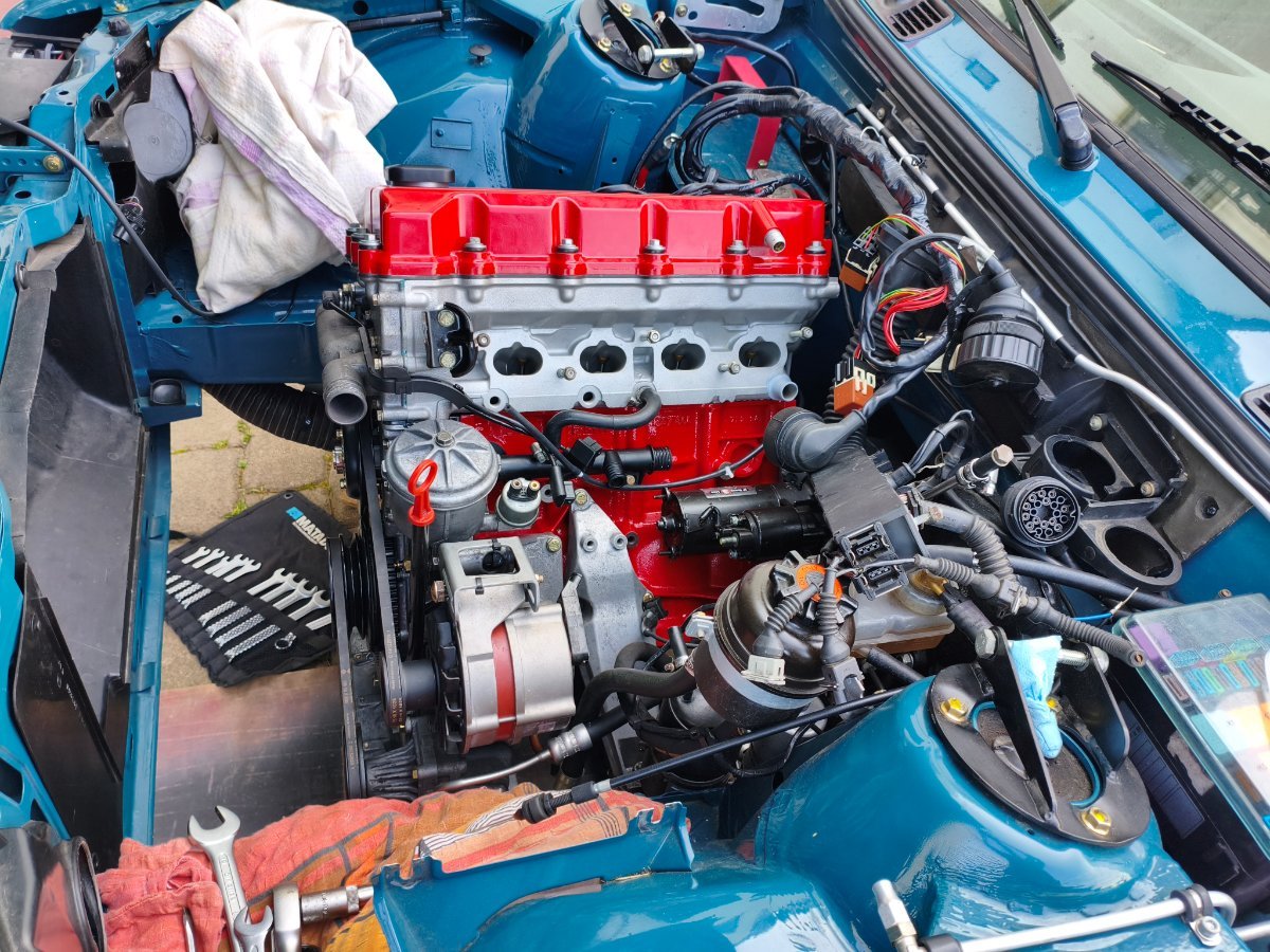

Ventilator sagt es war etwas knapp... auch mit vier Zylindern:
Hab die neue Wapu gekürzt, das Gewinde vom Visco brauchts ja nicht mehr.

und unten an der Servozusatzscheibe auf der KW war es nicht knapp ?
ich hab da immer bissel Platz am Plastik gemacht (oder machen müssen/wollen)
Heute gehts endlich weiter...
am Am 5.4.2026 um 14:31 schrieb vokuhila:
Ich habe minimale Spuren am Lüftergehäuse gefunden, könnte aber auch von was anderem sein... ich schaue mir das später genau an.
