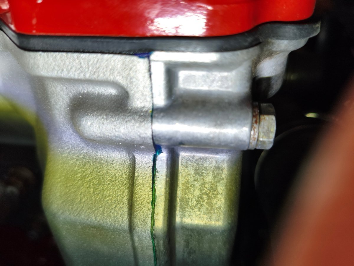

Schlabbeloui Geschrieben: 15. April Autor #501 Meldung Teilen Geschrieben: 15. April Curil und Hylomar scheinen für Papierdichtungen wirklich gut zu sein, habe zumindest mit Curil gute Ergebnisse erzielt. Diesmal habe ich Hylomar genommen, einfach weils gerade verfügbar war. Tatsächlich bin ich gestern innerlich schon mal alle Schritte zur ordnungsgemäßen Reparatur durchgegangen. Ist zwar nervig, weil das Kühlwasser raus muss, aber mein innerer Monk befiehlt mir, dass ich den freien Freitag nutze, um es ordentlich zu machen. Ich hasse den Typ! Wir wollen ja, dass der Werkzeugkasten in Meiningen zu bleibt Zitieren Suche M42B18 Motor späte Auführung. Alternativ M42 Zylinderkopf (mit 6mm Ventilen) plus M42 Kettenkasten mit Umlenkschiene oder M44 Kettenkasten. Link zu diesem Kommentar https://e30-talk.com/topic/205543-die-r%C3%BCckkehr-und-transformation-der-d%C3%B6ner-corvette/page/21/#findComment-1866328 Auf anderen Seiten teilen Weitere Optionen zum teilen...

Beliebter Beitrag Schlabbeloui Geschrieben: 17. April Autor Beliebter Beitrag #505 Meldung Teilen Geschrieben: 17. April Der innere Monk hat gesiegt... heute morgen den Kettenkasten zerlegt und alles ordentlich abgedichtet Es war natürlich genau wie @vokuhila gesagt hat. Der obere Kettenkasten war nicht tief genug montiert. Habs dann wie beschrieben gemacht und alles dicht. Danach bin ich noch zum TÜV gefahren, der ist seit Dezember abgelaufen gewesen. Natürlich war ich etwas nervös wegen der AU, der Motor hat ja erst 30km runter und ist ein klitzekleines bisschen optimiert Was soll ich sagen... top Werte, fast wie ein modernes Auto. Besser kanns eigentlich nicht sein. Irgendwas hab ich wohl richtig gemacht Zitieren Suche M42B18 Motor späte Auführung. Alternativ M42 Zylinderkopf (mit 6mm Ventilen) plus M42 Kettenkasten mit Umlenkschiene oder M44 Kettenkasten. Link zu diesem Kommentar https://e30-talk.com/topic/205543-die-r%C3%BCckkehr-und-transformation-der-d%C3%B6ner-corvette/page/21/#findComment-1866629 Auf anderen Seiten teilen Weitere Optionen zum teilen...

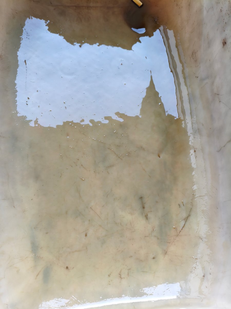

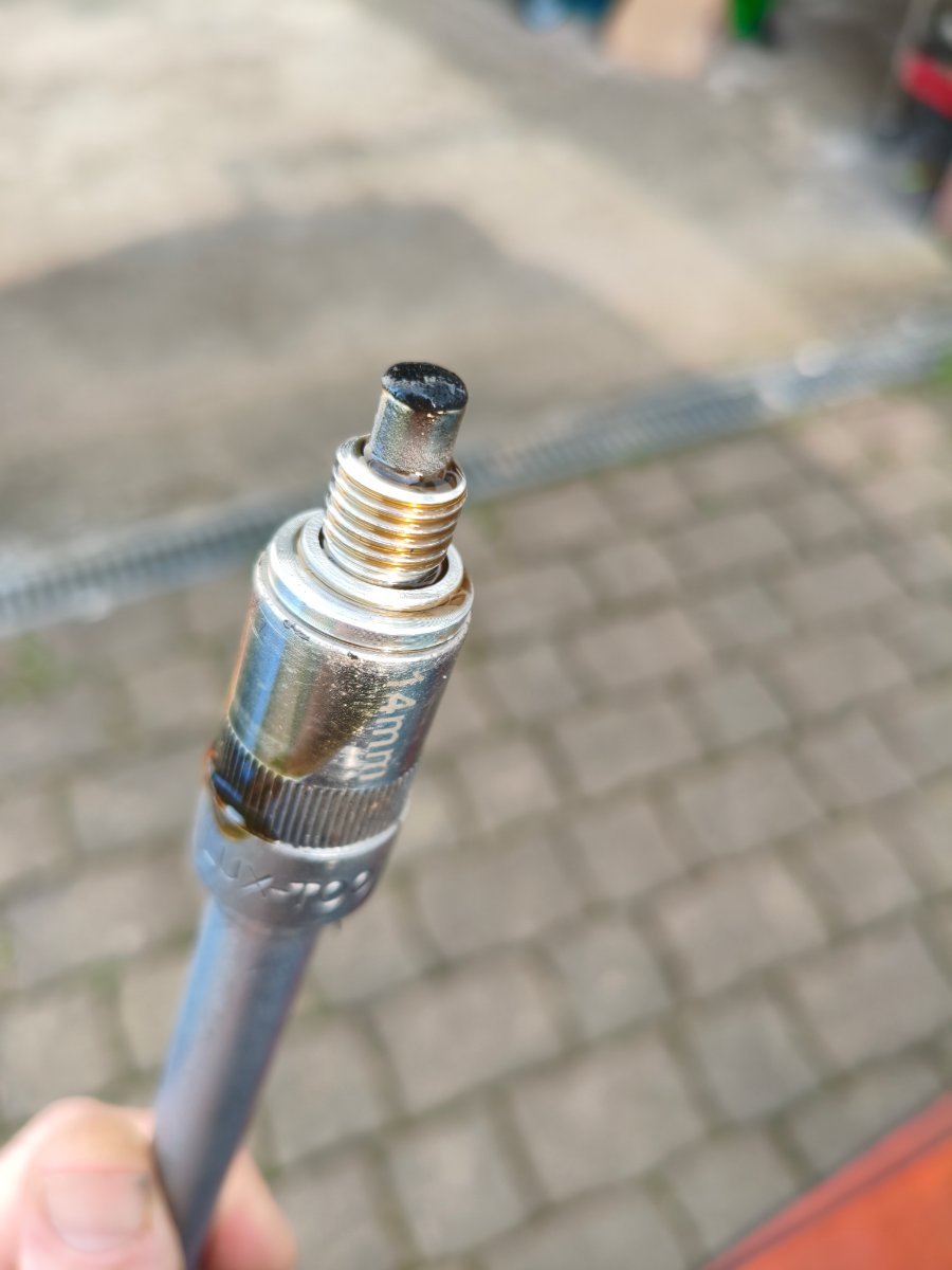

Beliebter Beitrag Schlabbeloui Geschrieben: 21. April Autor Beliebter Beitrag #508 Meldung Teilen Geschrieben: 21. April So, habe jetzt knapp 500km zurückgelegt und einen Ölwechsel gemacht. Erwartungsgemäß ist ein ganz leichter, sehr feiner Abrieb im Öl, aber keine Brocken. Auch am Magnet nur wenig magnetischer Schmier. Würde mich mal interessieren was jemand, der schon mehr a Motoren gebaut hat dazu sagt. Für mich sieht das alles gut aus. VID_20260421_184303.mp4 Hatte auch nen Magnet in der Auffangwanne, da war nichts dran. Die Schlieren sind anscheinend auch nicht magnetisch. Ansonsten einfach nur mega. Heute bis 5,5k gedreht und man spürt, dass Nockenwellen und Einzeldrossel erst anfangen loszulegen Zitieren Suche M42B18 Motor späte Auführung. Alternativ M42 Zylinderkopf (mit 6mm Ventilen) plus M42 Kettenkasten mit Umlenkschiene oder M44 Kettenkasten. Link zu diesem Kommentar https://e30-talk.com/topic/205543-die-r%C3%BCckkehr-und-transformation-der-d%C3%B6ner-corvette/page/21/#findComment-1866996 Auf anderen Seiten teilen Weitere Optionen zum teilen...
