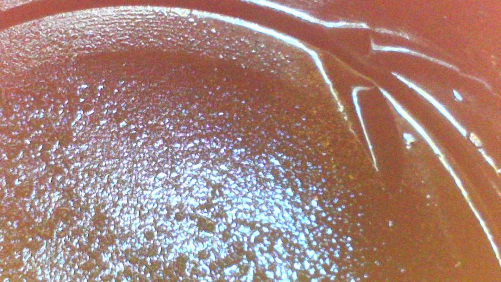

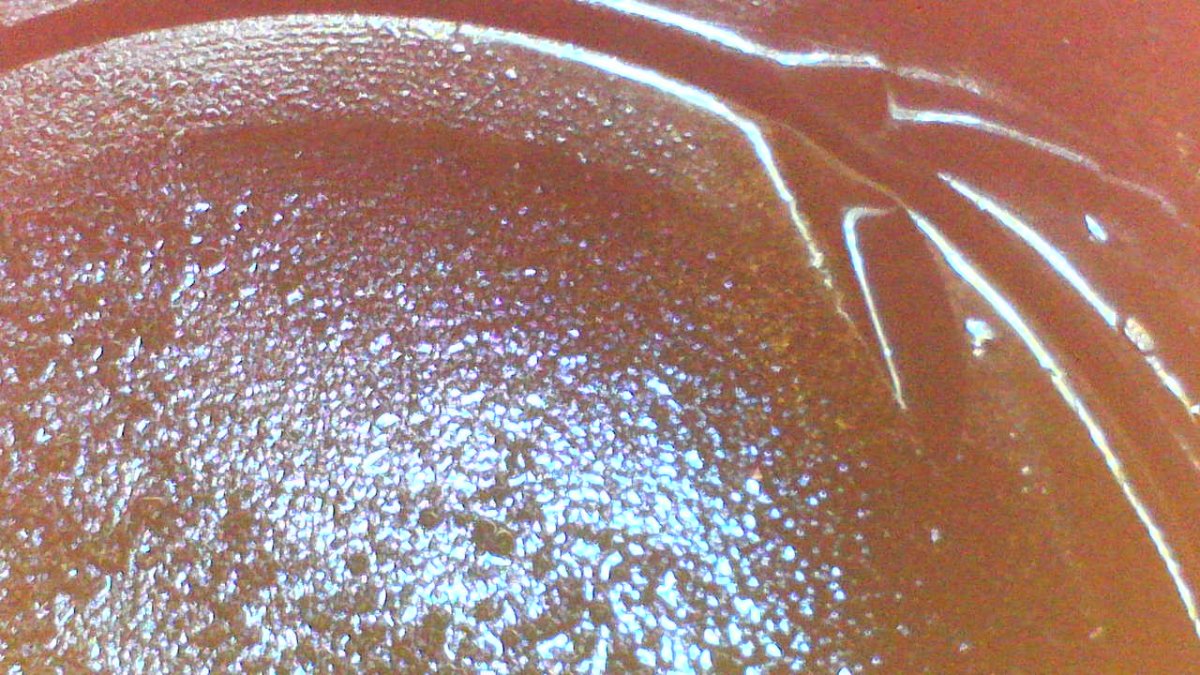

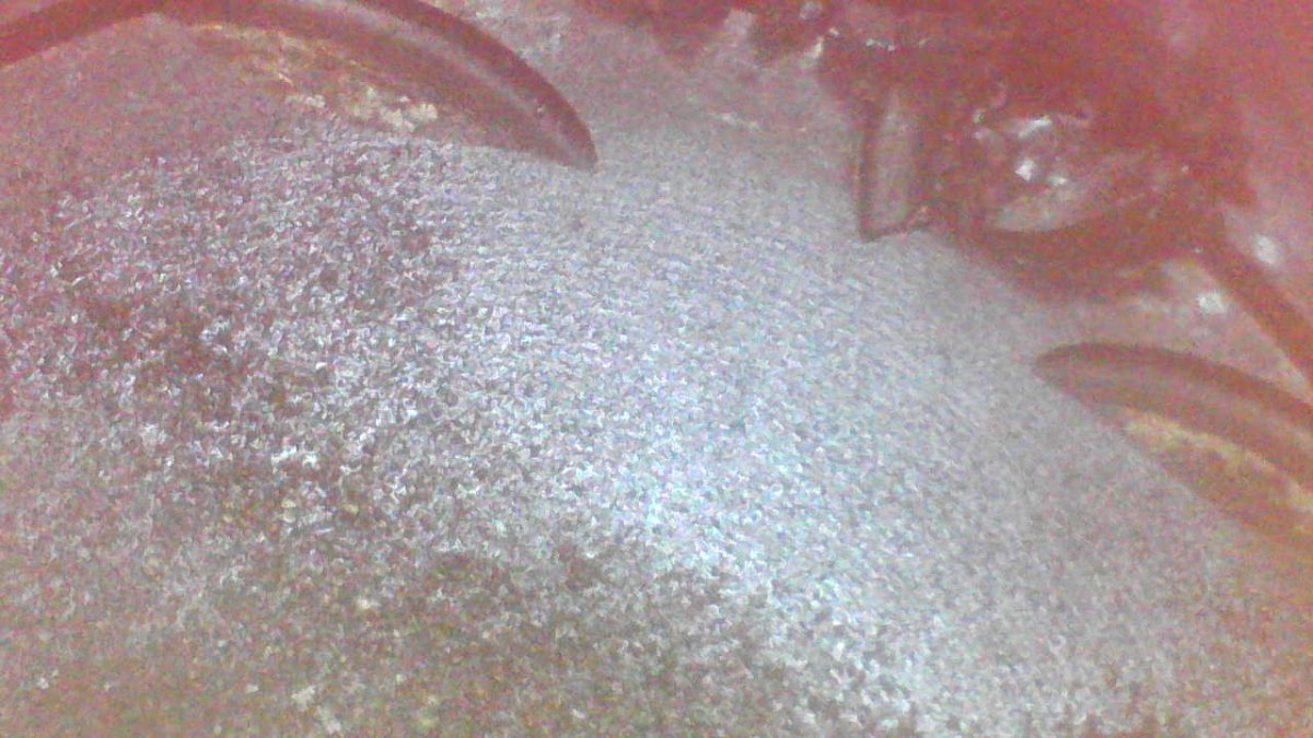

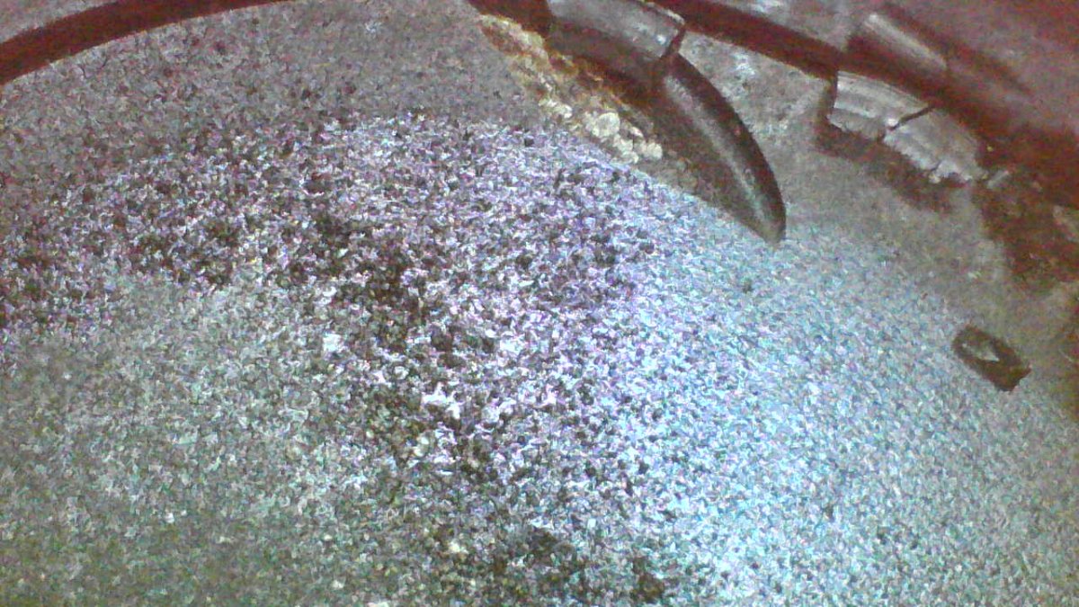

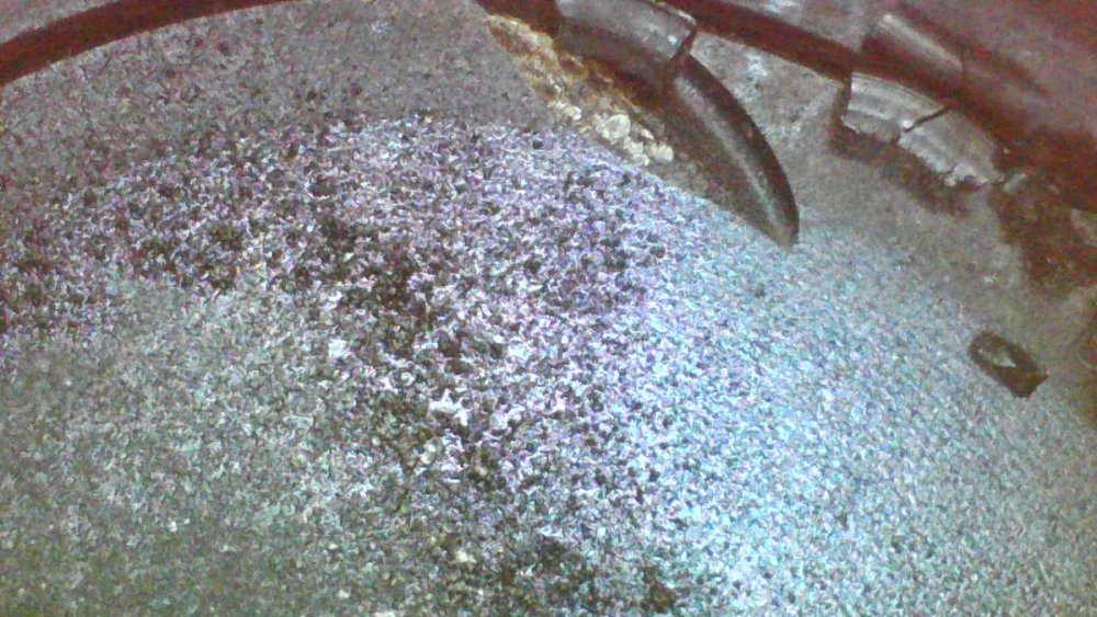

Schlabbeloui Geschrieben: 14. Juli 2025 Autor #323 Meldung Teilen Geschrieben: 14. Juli 2025 Ende der Saison 2025: Bei 7000+ waren Ventile und Kolben der Meinung , sie müssten innigen Kontakt zueinander aufnehmen. Die Liebesbeziehung war aber nur von kurzer Dauer (ca. 1/100 sek), bis alles in die Brüche ging... Zylinder 2 und 3 tot, bei den Brocken vermutlich Kolben, Ventile, Block und Zylunderkopf hinüber. Hoffentlich hat der 1700 € Kat nix abbekommen. Mehr weiß ich, wenn der Kopf runter ist. Das kann aber noch dauern. Keine Ahnung, wann ich Motivation habe die Katastrophe in Augenschein zu nehmen. Die Kohle und die Zeit tun schon weh, aber am meisten nervt mich der Umbau ohne Hebebühne und ausreichend Platz. Das wird wieder ein Krampf zum Schrauben Ganz dringende Bitte: Ich suche noch einen M42 Zylinderkopf, alternativ einen kompletten Motor zum fairen Kurs. Sollte die E36 Version mit 6mm Ventilen sein. Wer etwas hat bitte melden!!! Ich hab in Meiningen noch mit jemand gesprochen, der eine Sammlung gekauft hat, mit diversen M42 Köpfen und Motoren. Leider weiß ich nimmer wer es war... scheiß Namenslegasthenie Zitieren Suche M42B18 Motor späte Auführung. Alternativ M42 Zylinderkopf (mit 6mm Ventilen) plus M42 Kettenkasten mit Umlenkschiene oder M44 Kettenkasten. Link zu diesem Kommentar https://e30-talk.com/topic/205543-die-r%C3%BCckkehr-und-transformation-der-d%C3%B6ner-corvette/page/13/#findComment-1848440 Auf anderen Seiten teilen Weitere Optionen zum teilen...
venom84 Geschrieben: 14. Juli 2025 #324 Meldung Teilen Geschrieben: 14. Juli 2025 Oh Shit Tut mir leid für dich. Hast du einen Verdacht, warum das so kam? Zitieren Link zu diesem Kommentar https://e30-talk.com/topic/205543-die-r%C3%BCckkehr-und-transformation-der-d%C3%B6ner-corvette/page/13/#findComment-1848442 Auf anderen Seiten teilen Weitere Optionen zum teilen...
Schlabbeloui Geschrieben: 14. Juli 2025 Autor #325 Meldung Teilen Geschrieben: 14. Juli 2025 (bearbeitet) am Am 11.3.2025 um 17:53 schrieb REXX: Jap die Info zu den Chips habe ich auch so bekommen (über 7000 drehen macht sicher kein Sinn bez. Leistung) 318is Typ Rallye 95 Oktan und Begrenzer 7.300 ca. 146 PS 318is Typ Race 98 Oktan und Begrenzer 7.500 ca. 150 PS 318is Typ Slalom 100-102 Oktan und Begrenzer 7.700 ca. 153 PS In dem Zusammenhang sollte man sich gut überlegen, ob man den Race oder Slalom Chip ohne Änderungen am Ventiltrieb verbauen sollte... Mein Kopf müsste schon 6mm Ventile haben, sah zumindest so aus (hatte den Kopf noch nicht auseinander, weil der Motor beim Kauf erst 2000km nach einer Revision gelaufen ist). Ich bin mir ziemlich sicher, dass der Ventiltrieb ins schwimmen/flattern geraten ist und sich der Motor deswegen zerstört hat. Wäre ich nicht zu faul gewesen die leichten Hydros zu verbauen, so hätte ich jetzt vielleicht keine X-Tausend Euro schaden... EDIT: Ich hab den Begrenzer bei 7400, ab 7200 wird Zündung zurück genommen. Nur zur Einordnung. Bearbeitet: 14. Juli 2025 von Schlabbeloui Zitieren Suche M42B18 Motor späte Auführung. Alternativ M42 Zylinderkopf (mit 6mm Ventilen) plus M42 Kettenkasten mit Umlenkschiene oder M44 Kettenkasten. Link zu diesem Kommentar https://e30-talk.com/topic/205543-die-r%C3%BCckkehr-und-transformation-der-d%C3%B6ner-corvette/page/13/#findComment-1848444 Auf anderen Seiten teilen Weitere Optionen zum teilen...
