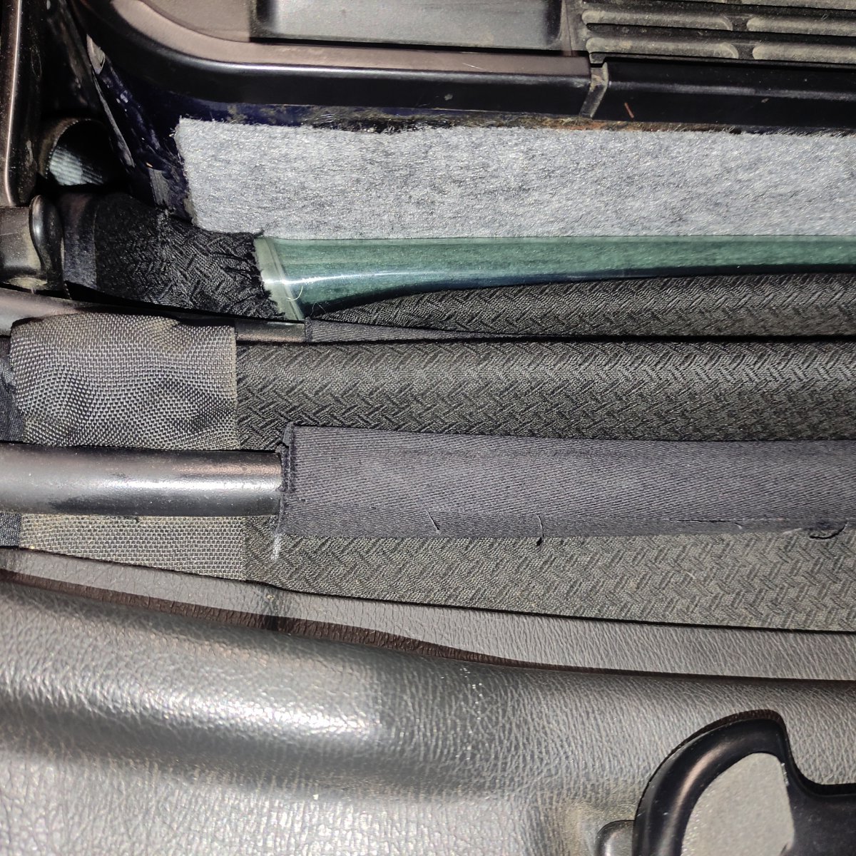

Beliebter Beitrag Mahathma Geschrieben: 5. Juni 2025 Autor Beliebter Beitrag #426 Meldung Teilen Geschrieben: 5. Juni 2025 Eeeendlich mal dazu gekommen: Neuen "Debbich" im Verdeckkasten. Naja, eher Filz... Habe bei der Demontage des ollen Filzes die Theorie aufgestellt, dass es gar nicht so extrem an der Beschaffenheit liegt, weshalb auf der Scheibe Kratzer entstehen. Da fiel soviel sandiger (!) Dreck aus dem Fetzten. Wer weiß... Ach, und der Deckel über dem Antrieb hat auch noch einen "Filzhut" bekommen. Der Möbelgleiter hat zwar auch ausgereicht, so sieht es aber einheitlicher aus. Zitieren Zitat Sandmann (http://www.sandmanns-welt.de/): Die Zeit ist zu knapp für langweilige Autos, Abende vor dem Fernseher oder schlechten Wein... Restlicher Fuhrpark: Saab 9-3 SC TTiD Aero + 9-5 SC 2.3t SE + 900 II Cabrio 2.3i; Mazda MX-5 NB; VW T4 TDI Multivan; Benz 200D/8 (Arbeitsvorrat) Link zu diesem Kommentar https://e30-talk.com/topic/202285-rettet-den-ostfriesen-restauration-meines-318ner-cabrio/page/18/#findComment-1845272 Auf anderen Seiten teilen Weitere Optionen zum teilen...
HarroQ Geschrieben: 6. Juni 2025 #427 Meldung Teilen Geschrieben: 6. Juni 2025 Die meisten Spuren werden von den ungeschützten Kanten innen zur Rückbank verursacht.. Hier sollte man auch einen Schutz anbringen. Im Cabrio-Zentrum gibt es so etwas auch fertig. https://www.cabriozentrum.com/p/bmw-e30-scheibenschoner-im-verdeckkasten-echtes-leder-li-re Zitieren Link zu diesem Kommentar https://e30-talk.com/topic/202285-rettet-den-ostfriesen-restauration-meines-318ner-cabrio/page/18/#findComment-1845367 Auf anderen Seiten teilen Weitere Optionen zum teilen...
Mahathma Geschrieben: 6. Juni 2025 Autor #428 Meldung Teilen Geschrieben: 6. Juni 2025 Hm... Also die Scheibe geht bei meinem Cabrio definitiv nicht über den Filz hinaus. Und ja, wie ich das Bild gemacht habe, hat meine linke Hand das Verdeck so in den Kasten gedrückt wie es auch bei geschlossenem Kasten der Fall wäre. Rechts sieht es genauso aus. Ja, ich hätte das Filz auch breiter schneiden können, aber wozu? Den Sinn der Abdeckungen vom Cabriozentrum hatte ich auch nie verstanden (Kannte die Dinger schon). Zudem ist ja beim EM-Verdeck ja rechts der Motor samt abdeckung. Da kann man die "Lappen" kaum montieren. Zitieren Zitat Sandmann (http://www.sandmanns-welt.de/): Die Zeit ist zu knapp für langweilige Autos, Abende vor dem Fernseher oder schlechten Wein... Restlicher Fuhrpark: Saab 9-3 SC TTiD Aero + 9-5 SC 2.3t SE + 900 II Cabrio 2.3i; Mazda MX-5 NB; VW T4 TDI Multivan; Benz 200D/8 (Arbeitsvorrat) Link zu diesem Kommentar https://e30-talk.com/topic/202285-rettet-den-ostfriesen-restauration-meines-318ner-cabrio/page/18/#findComment-1845396 Auf anderen Seiten teilen Weitere Optionen zum teilen...
HarroQ Geschrieben: 6. Juni 2025 #429 Meldung Teilen Geschrieben: 6. Juni 2025 Ja, nun sehe ich das auch. Ich habe es momentan genauso wie Du gemacht und war am Überlegen, ob ich nicht die Dinger auch zusätzlich nehmen soll. Ich muss zugeben, dass ich mir das nie genau angesehen habe... Die leichten Reibspuren an den Seiten (so ist es jedenfalls bei mir), kommen dann wohl durch das Verdeck selber, das an diesen Stellen ziemlich gegen die Scheibe gedrückt wird. Zitieren Link zu diesem Kommentar https://e30-talk.com/topic/202285-rettet-den-ostfriesen-restauration-meines-318ner-cabrio/page/18/#findComment-1845400 Auf anderen Seiten teilen Weitere Optionen zum teilen...
Mahathma Geschrieben: 6. Juni 2025 Autor #430 Meldung Teilen Geschrieben: 6. Juni 2025 Die übelsten Spuren haben die hinteren Kopfstützen hinterlassen. Muss man darauf achten, dass die nicht zu weit nach hinten gekippt sind. Oder man hat erst gar keine. Zitieren Zitat Sandmann (http://www.sandmanns-welt.de/): Die Zeit ist zu knapp für langweilige Autos, Abende vor dem Fernseher oder schlechten Wein... Restlicher Fuhrpark: Saab 9-3 SC TTiD Aero + 9-5 SC 2.3t SE + 900 II Cabrio 2.3i; Mazda MX-5 NB; VW T4 TDI Multivan; Benz 200D/8 (Arbeitsvorrat) Link zu diesem Kommentar https://e30-talk.com/topic/202285-rettet-den-ostfriesen-restauration-meines-318ner-cabrio/page/18/#findComment-1845404 Auf anderen Seiten teilen Weitere Optionen zum teilen...
MartinE30 Geschrieben: 6. Juni 2025 #431 Meldung Teilen Geschrieben: 6. Juni 2025 Danke für den Hinweis, dann rüste ich die Dinger doch nicht nach. Zitieren Link zu diesem Kommentar https://e30-talk.com/topic/202285-rettet-den-ostfriesen-restauration-meines-318ner-cabrio/page/18/#findComment-1845407 Auf anderen Seiten teilen Weitere Optionen zum teilen...

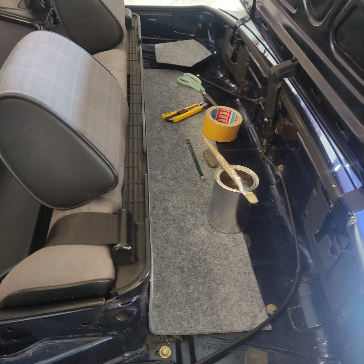

Beliebter Beitrag Mahathma Geschrieben: 30. Juni 2025 Autor Beliebter Beitrag #432 Meldung Teilen Geschrieben: 30. Juni 2025 So, mal einen kleinen "Teaser": Deggel gibt's auch noch dazu: Sieht dann so aus: Unten (und eigentlich auch hinten) soll er hinein: Also der "Dicke" rechts. Dayton RS 150-4. Der Linke ist so ein Industriechassis was auch in ähnlicher Form BMW eingebaut hat. Passt "press" und den Korb muss ich noch bohren oder eine Adapterplatte machen. Hinten war nix zu machen. Aber als ob ich noch nie die Verkleidung hinten ab hätte . Zu dämlich. Naja. Jetzt hab' ich zwar zwei RS 150 über, aber da wird wahrscheinlich mit 'ner Seas 27TBF/G was für's Arbeitszimmer daraus. Auch ein Projekt... Für hinten wird es dann ein SIG 120. Auch von Dayton. Passt hinein. Der wird dann mit einer Omnes T25H verheiratet, wenn's klappt. Die habe ich halt noch im Fundus. Der Inhaber von BPA ist leider vor kurzem verstorben. Das was er unter "Omnes-Audio" und "Redcat" vertrieben hat bekomt man leider nicht mehr. Aber leider auch der Vertrieb von Tangband ist dahin. Echt schade. Aber was soll das Ganze? Vorne im Spiegeldreieck mal keinen Hochtöner, sondern ein sehr kleiner Breitbänder (Visaton FRS 5 X). Die vier (jetzt nur noch zwei) Tiefmitteltöner sollen den "Schuhschachtelsubwoofer" unterm Sitz etwas entlasten. Ob das hinhaut? Weiß ich noch nicht. Man wird sehen. Aber wenn das etwa in die Richtung geht wie ich mir das vorstelle, werde ich da im Hifi-Bereich mal doch 'nen Fred aufmachen und genauer erklähren, warum, weshalb ich das so umsetzen will. Zitieren Zitat Sandmann (http://www.sandmanns-welt.de/): Die Zeit ist zu knapp für langweilige Autos, Abende vor dem Fernseher oder schlechten Wein... Restlicher Fuhrpark: Saab 9-3 SC TTiD Aero + 9-5 SC 2.3t SE + 900 II Cabrio 2.3i; Mazda MX-5 NB; VW T4 TDI Multivan; Benz 200D/8 (Arbeitsvorrat) Link zu diesem Kommentar https://e30-talk.com/topic/202285-rettet-den-ostfriesen-restauration-meines-318ner-cabrio/page/18/#findComment-1847457 Auf anderen Seiten teilen Weitere Optionen zum teilen...
emmac Geschrieben: 1. Juli 2025 #433 Meldung Teilen Geschrieben: 1. Juli 2025 Die Abdichtung der Körbe zur Karosserie hin nicht vergessen! Sonst verliert der Hub seine Wirkung und Du hast somit kaum ‚Luftbewegung‘. Dämmung mit Alubutyl wurde hier im Forum auch schon oft genug erwähnt. Zitieren Link zu diesem Kommentar https://e30-talk.com/topic/202285-rettet-den-ostfriesen-restauration-meines-318ner-cabrio/page/18/#findComment-1847474 Auf anderen Seiten teilen Weitere Optionen zum teilen...
ripeete Geschrieben: 1. Juli 2025 #434 Meldung Teilen Geschrieben: 1. Juli 2025 am vor 7 Minuten schrieb emmac: Die Abdichtung der Körbe zur Karosserie hin nicht vergessen! das traue ich ihm zu... am vor 9 Stunden schrieb Mahathma: Gefällt mir! Zitieren Link zu diesem Kommentar https://e30-talk.com/topic/202285-rettet-den-ostfriesen-restauration-meines-318ner-cabrio/page/18/#findComment-1847475 Auf anderen Seiten teilen Weitere Optionen zum teilen...
RS-Tuner Geschrieben: 1. Juli 2025 #435 Meldung Teilen Geschrieben: 1. Juli 2025 Das mit dem Dayton werde ich mal aufgreifen und im Zetti testen. Zitieren Nicht quatschen. Machen! Link zu diesem Kommentar https://e30-talk.com/topic/202285-rettet-den-ostfriesen-restauration-meines-318ner-cabrio/page/18/#findComment-1847480 Auf anderen Seiten teilen Weitere Optionen zum teilen...

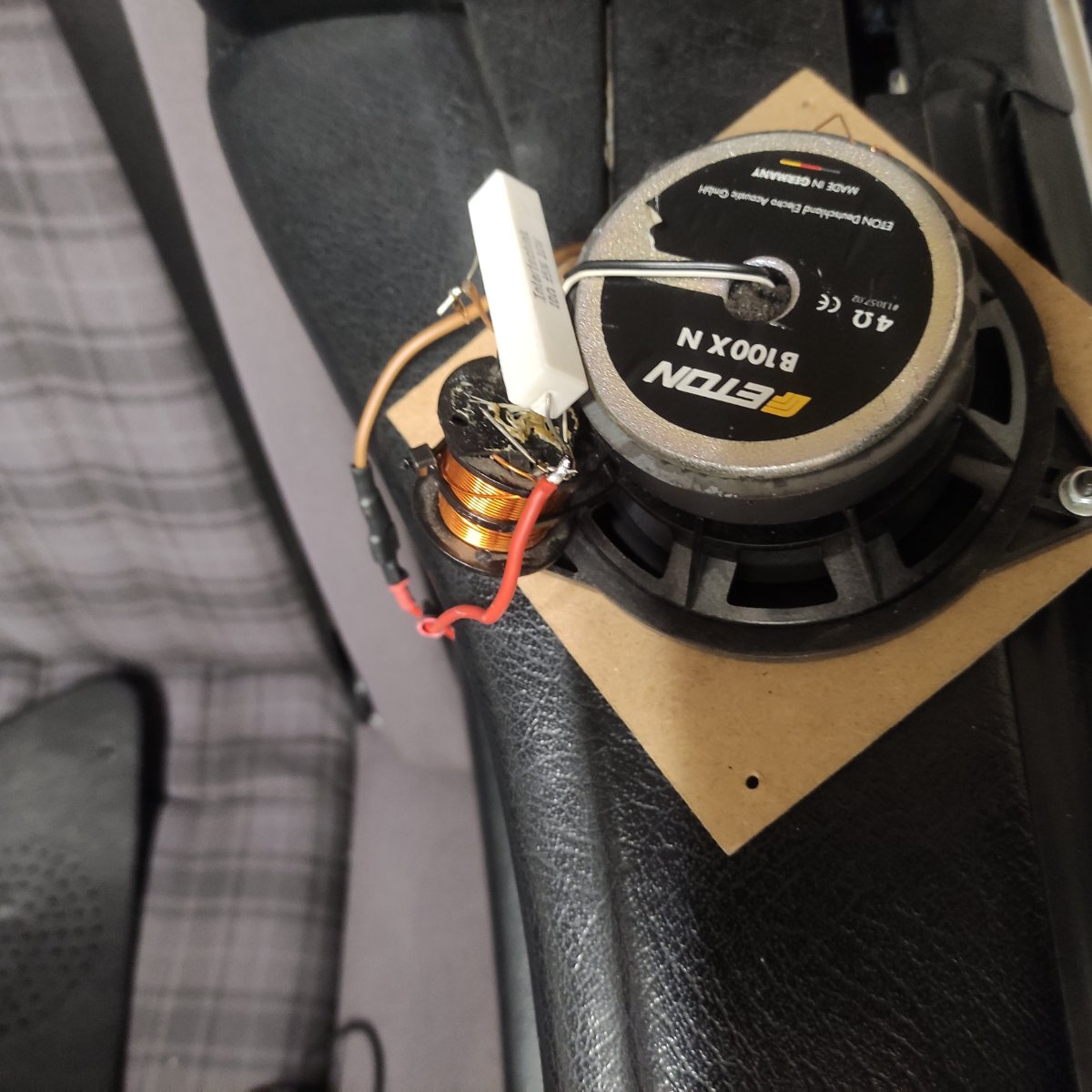

Beliebter Beitrag Mahathma Geschrieben: 6. Juli 2025 Autor Beliebter Beitrag #436 Meldung Teilen Geschrieben: 6. Juli 2025 Sodele, der Krempel spielt Musik. Und ja, das geht so in die Richtung wie ich mir das erhofft habe. Funktioniert also. Den Dayton hab' ich quick and dirty umgebohrt. Die übliche Frequenzweiche "on the fly" zum testen zusammengelötet: Und ja, das hat nach den ersten Takten Musik "eingerastet". Also aus den "Flugobjekten" mal was (halb) provisorisches auf Lochraster gelötet: Komplett hinein, originale Abdeckungen auch wieder montiert. Ja, ist abgedichtet, Antidrönzeugs auf dem Blech und Dämpfungkrempel auch dahinter. Aber jetzt sitze ich mit dem Schläppi und 'ner Patrone Rotwein im E30 in der Garage und: Höre Musik! Wie es der Teufel wollte hat sich zum Probehören mein China-Handy nicht mit dem China-Blaupunkt verbinden wollen . Aud der SD-Karte war ua. Moonsafari von Air. Jo und als Madame lossang tat sie das auf einer Bühne! Im E30 und ohne DSP oder andere Tricks. Neustart des Chinahandys brachte die Kopplung und Zugang zu Tidal. Madonnas Swim (Ray of Light) hat gezeigt das ich auf dem richtigen Weg bin. Eigentlich würde ich noch gerne die pseudo-Coaxe hinten mit einer Spule entschärfen, aber im Fundus ist lediglich eine einzelne (warum auch immer ) 0,27mH Spule. Der Rest hat zu große Werte und bringt nix. Blöd, dass ich im HiFi-Bereich fast immer mit 8-Öhmern zu tun habe. Nix für den Auto-Krempel auf Lager . So ganz ist das natürlich nicht fertig. Klingt noch ein wenig zu "blutarm". Erster Schritt wäre mal einen Spannungsteiler vor den FRS 5 um den mal so 3-4 dB herunter zu bringen. Dann uU dem RS 150 nach oben ein wenig mehr durchzulassen. Also den TP etwas anzuheben. Dazu muss aber erstmal das System hinten laufen. Der SIG 120 ist noch nicht da und am Donnerstag breche ich mit dem E30 Richtung Bayern auf. Dann weiter zum Idrosee. Ist vom Norden aus schon ein paar Kilometer und der E30 soll davor noch ein wenig Wartung bekommen. Aber ich hatte ja ohnehin versprochen einen Tread im HiFi-Bereich zu machen, wenn das funzt. Mit Messschrieben und Schaltplänen. Versprochen. Zitieren Zitat Sandmann (http://www.sandmanns-welt.de/): Die Zeit ist zu knapp für langweilige Autos, Abende vor dem Fernseher oder schlechten Wein... Restlicher Fuhrpark: Saab 9-3 SC TTiD Aero + 9-5 SC 2.3t SE + 900 II Cabrio 2.3i; Mazda MX-5 NB; VW T4 TDI Multivan; Benz 200D/8 (Arbeitsvorrat) Link zu diesem Kommentar https://e30-talk.com/topic/202285-rettet-den-ostfriesen-restauration-meines-318ner-cabrio/page/18/#findComment-1847928 Auf anderen Seiten teilen Weitere Optionen zum teilen...
der-wasguckstdu-dreier Geschrieben: 7. Juli 2025 #437 Meldung Teilen Geschrieben: 7. Juli 2025 (bearbeitet) Inwiefern unterscheiden sich Breitbandlautsprecher technisch von Hochtönern? Größe? Leistung? Die Visatons sind ja wirklich preiswert, vielleicht bringst du das KfZ bei Gelegenheit mal mit nach Meiningen, wenn es funktionuckelt, ich wäre durchaus interessiert wie das spielt. Respekt, dass du die Frequenzweichen selber lötest und umso cooler, dass auch die Vermittlung des benötigten Wissens in Planung ist Bearbeitet: 7. Juli 2025 von der-wasguckstdu-dreier Tippfähla Zitieren Mit freundlichen Grüßen, Julius _____________________________________________ meine Fotostory: Das Calypsorote Nudelsieb (und das Orientblaue Wunder) Link zu diesem Kommentar https://e30-talk.com/topic/202285-rettet-den-ostfriesen-restauration-meines-318ner-cabrio/page/18/#findComment-1847941 Auf anderen Seiten teilen Weitere Optionen zum teilen...
RS-Tuner Geschrieben: 7. Juli 2025 #438 Meldung Teilen Geschrieben: 7. Juli 2025 @indischer Inder Hast du die LS-Abdeckungen bearbeitet? Die Sicken der Daytons stehen ganz schön hervor. Nicht das die beim schwingen Kontakt mit der Abdeckung bekommen. so hab ich mal Focal's geschrottet. Grüssle Zitieren Nicht quatschen. Machen! Link zu diesem Kommentar https://e30-talk.com/topic/202285-rettet-den-ostfriesen-restauration-meines-318ner-cabrio/page/18/#findComment-1847943 Auf anderen Seiten teilen Weitere Optionen zum teilen...
venom84 Geschrieben: 7. Juli 2025 #439 Meldung Teilen Geschrieben: 7. Juli 2025 (bearbeitet) am vor 17 Minuten schrieb der-wasguckstdu-dreier: Inwiefern unterscheiden sich Breitbandlautsprecher technisch von Hochtönern? Größe? Leistung? Wie der Name schon sagt: Breitbänder spielen einen relativ breiten Frequenzbereich aus Mittel- und Hochton, dadurch kann man die "Bühne" besser nach oben bekommen. Hochtöner können "nur" Hochton. Ansonsten finde ich das Konzept hier interessant. Bearbeitet: 7. Juli 2025 von venom84 Zitieren Link zu diesem Kommentar https://e30-talk.com/topic/202285-rettet-den-ostfriesen-restauration-meines-318ner-cabrio/page/18/#findComment-1847947 Auf anderen Seiten teilen Weitere Optionen zum teilen...
der-wasguckstdu-dreier Geschrieben: 7. Juli 2025 #440 Meldung Teilen Geschrieben: 7. Juli 2025 (bearbeitet) Das macht ja dann gerade im E30 Sinn. Die Hochtöner am Hosenbein könnten bei meinen Koaxial-Lautsprechern verrecken, das würde keinen Unterschied machen Echt gute Idee. Meine Frage bezog sich aber eigentlich eher auf die Bauform, den Rest hatte ich mir schon irgendwie gedacht. Bearbeitet: 7. Juli 2025 von der-wasguckstdu-dreier Zitieren Mit freundlichen Grüßen, Julius _____________________________________________ meine Fotostory: Das Calypsorote Nudelsieb (und das Orientblaue Wunder) Link zu diesem Kommentar https://e30-talk.com/topic/202285-rettet-den-ostfriesen-restauration-meines-318ner-cabrio/page/18/#findComment-1847953 Auf anderen Seiten teilen Weitere Optionen zum teilen...
Beliebter Beitrag Mahathma Geschrieben: 7. Juli 2025 Autor Beliebter Beitrag #441 Meldung Teilen Geschrieben: 7. Juli 2025 @venom84 Genau das war mein Ansatz zu dieser Lösung. @RS-Tuner Mit den vorstehenden Sicken klappt das. Sub ausgemacht, Bass ganz reingedreht und die Daytons schwingen lassen zum Testen. Die Abdeckungen habe ich nicht umgebaut, sondern nur kleine Streifen Vorlegeband aufgeklebt. Dort wo die Schraube durch Abdeckung und Lautsprecher geht habe ich eine U-Scheibe untergelegt um so ca. 1mm zu gewinnen. Das Gleiche an den Schrauben für die Haubenentriegelung. Zwei große U-Scheiben darunter (nicht auf dem Bild) hat genügt. Kann man also jederzeit rückgängig machen. Zitieren Zitat Sandmann (http://www.sandmanns-welt.de/): Die Zeit ist zu knapp für langweilige Autos, Abende vor dem Fernseher oder schlechten Wein... Restlicher Fuhrpark: Saab 9-3 SC TTiD Aero + 9-5 SC 2.3t SE + 900 II Cabrio 2.3i; Mazda MX-5 NB; VW T4 TDI Multivan; Benz 200D/8 (Arbeitsvorrat) Link zu diesem Kommentar https://e30-talk.com/topic/202285-rettet-den-ostfriesen-restauration-meines-318ner-cabrio/page/18/#findComment-1847954 Auf anderen Seiten teilen Weitere Optionen zum teilen...

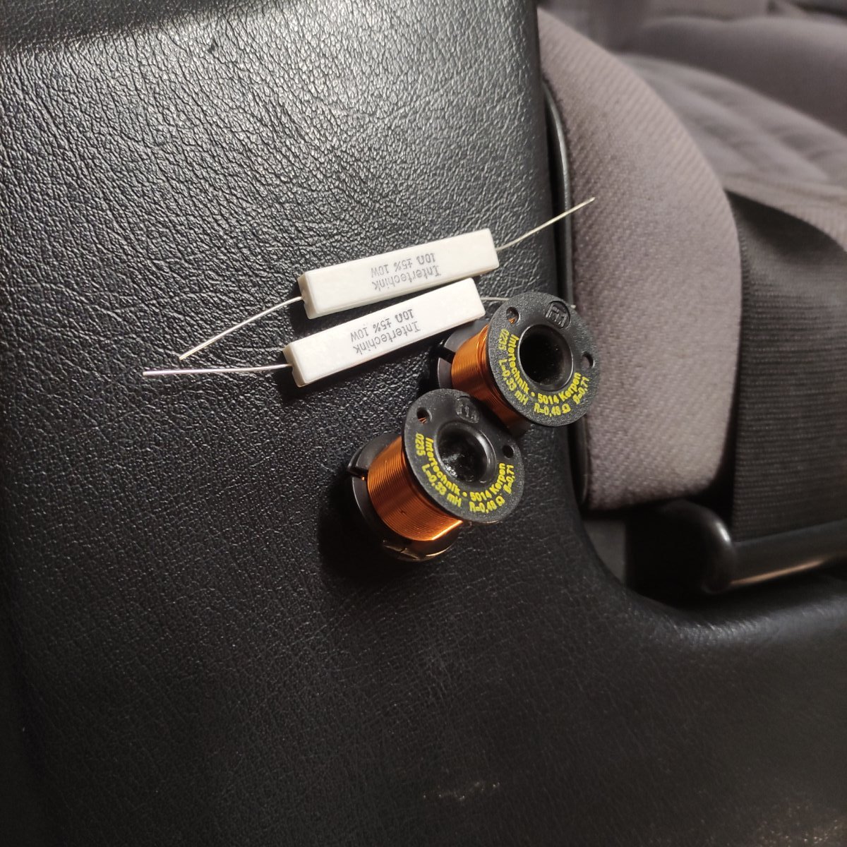

Mahathma Geschrieben: 9. Juli 2025 Autor #442 Meldung Teilen Geschrieben: 9. Juli 2025 Jetzt gingen mir die Pseudocoaxe hinten dann doch so richtig auf den Sack. Witzigerweise bei so Zeugs wie Faith No More fiel das so richtig auf, was die so an Verzerrungen ablassen. Liegt einfach daran, dass selbst nahmhafte Hersteller die paar Euros für 'ne kleine Spule einspahren. Alspo läuft der Tieftöner ungefiltert bis "nach Oben". Da fangen aber fast alle Konustöner damit an sich mit irgendwelchen Resonanzen zu verabschieden. Mit einem Filter davor würde man das vermeiden. Die kleinste Spule im Fundus ist eine mit 0,33 mH. Viel zu groß. Also mit einem Paralellwiderstand etwas die Wirkung gebremst. Bauchgefühl sagte 10 Ohm. Also mal grob 'drangebraten: Schon besser! Morgen geht es 600 km nach Bayern. Ein wenig angenehmere Töne sind da schon wilkommen. Zitieren Zitat Sandmann (http://www.sandmanns-welt.de/): Die Zeit ist zu knapp für langweilige Autos, Abende vor dem Fernseher oder schlechten Wein... Restlicher Fuhrpark: Saab 9-3 SC TTiD Aero + 9-5 SC 2.3t SE + 900 II Cabrio 2.3i; Mazda MX-5 NB; VW T4 TDI Multivan; Benz 200D/8 (Arbeitsvorrat) Link zu diesem Kommentar https://e30-talk.com/topic/202285-rettet-den-ostfriesen-restauration-meines-318ner-cabrio/page/18/#findComment-1848149 Auf anderen Seiten teilen Weitere Optionen zum teilen...

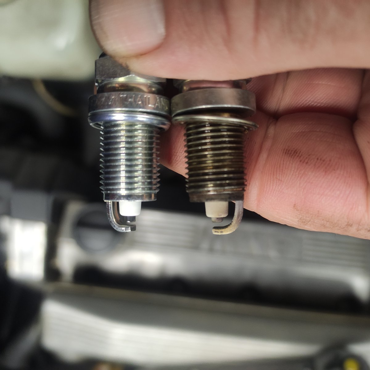

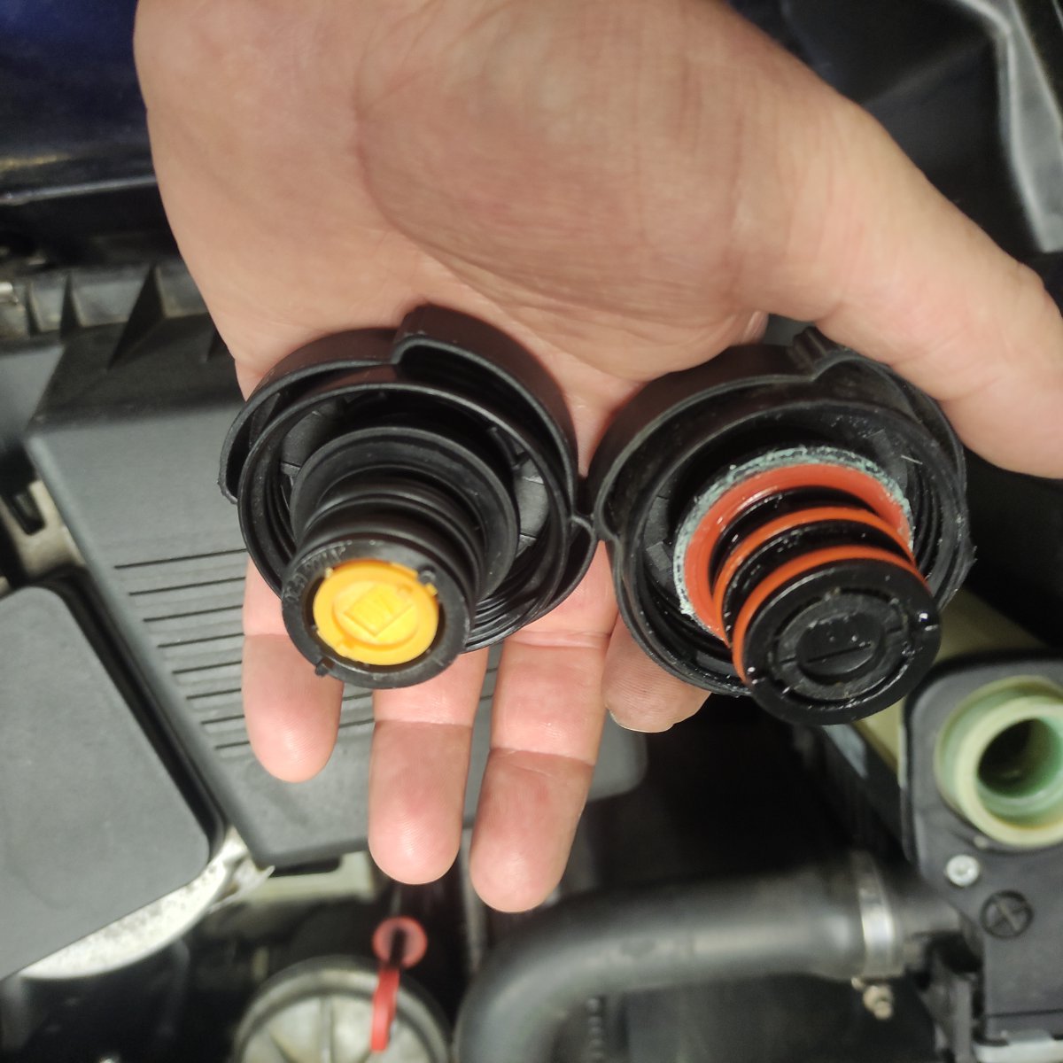

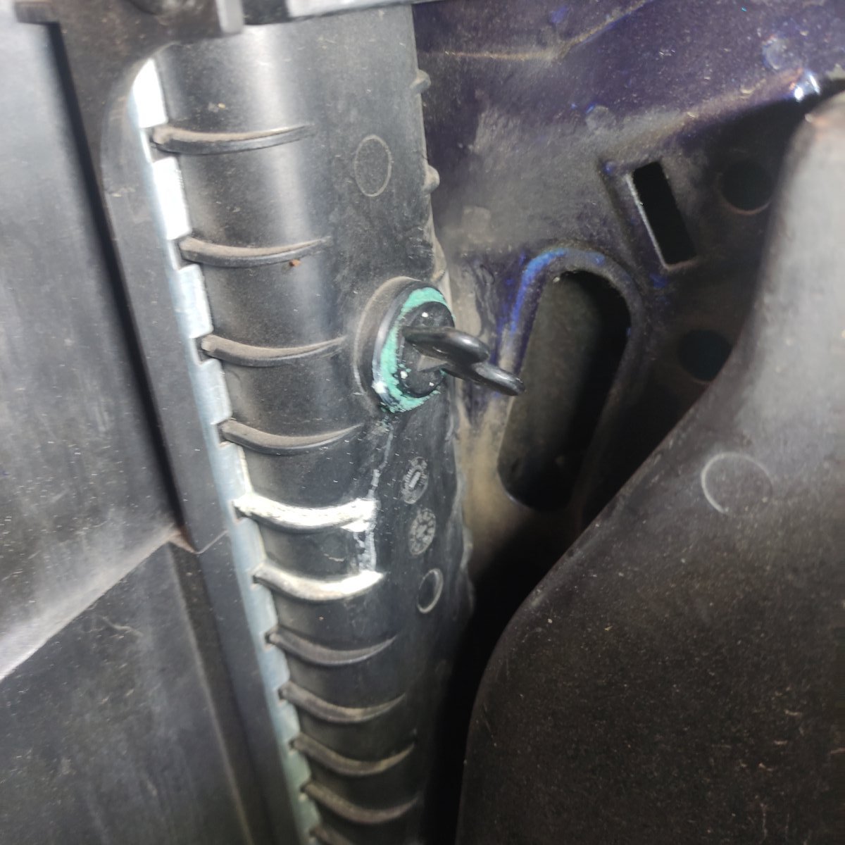

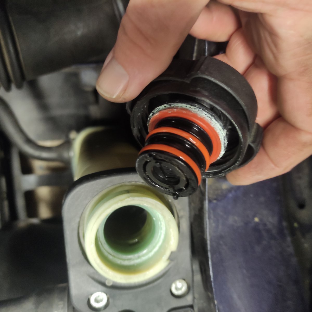

Mahathma Geschrieben: 13. September 2025 Autor #444 Meldung Teilen Geschrieben: 13. September 2025 Äh, Wartungsschlampe : Hatte mir schon Gedanken gemacht, warum der Klappermotor nach dem Kaltstart unwilliger ist wie sonst. Und warum er tendenziell mehr Sprit schluckt. Ging dann so Richtung Sensor an der Zündleitung, weil ohne den ja keine (teil-) sequentielle Einspritzung erfolgt. Ja, wo ist der Stecker und könnte der nicht korrodiert... Ja, nee. Zündung passt schon. Aber die Kerzen sind jetzt auch schon wieder etwas älter und auf dem Bild sieht man vielleicht, dass der Elektrodenabstand "etwas" größer geworden ist . Beides NGK ZFR5F. Der nervt auch: Also Ersatz: Und der Kühler hat auch ein wenig Inkontinenz: In der Saisonpause ist eh der Zahnriemen fällig (Echt? Schon wieder? Man wie die Zeit vergeht ). Dazu muss eh das Kühlwasser runter. Neuer "Dischdring" wird's hoffentlich retten. Gelöteter Nissens. Gerade mal jungfräuliche 8 Jahre alt. Sowas . Zitieren Zitat Sandmann (http://www.sandmanns-welt.de/): Die Zeit ist zu knapp für langweilige Autos, Abende vor dem Fernseher oder schlechten Wein... Restlicher Fuhrpark: Saab 9-3 SC TTiD Aero + 9-5 SC 2.3t SE + 900 II Cabrio 2.3i; Mazda MX-5 NB; VW T4 TDI Multivan; Benz 200D/8 (Arbeitsvorrat) Link zu diesem Kommentar https://e30-talk.com/topic/202285-rettet-den-ostfriesen-restauration-meines-318ner-cabrio/page/18/#findComment-1852502 Auf anderen Seiten teilen Weitere Optionen zum teilen...
der-wasguckstdu-dreier Geschrieben: 13. September 2025 #445 Meldung Teilen Geschrieben: 13. September 2025 am vor 36 Minuten schrieb Mahathma: Also Ersatz: Der neue Deckel sieht aus wie vom E46 Zitieren Mit freundlichen Grüßen, Julius _____________________________________________ meine Fotostory: Das Calypsorote Nudelsieb (und das Orientblaue Wunder) Link zu diesem Kommentar https://e30-talk.com/topic/202285-rettet-den-ostfriesen-restauration-meines-318ner-cabrio/page/18/#findComment-1852503 Auf anderen Seiten teilen Weitere Optionen zum teilen...
Herr-Cules Geschrieben: 14. September 2025 #446 Meldung Teilen Geschrieben: 14. September 2025 am vor 13 Stunden schrieb Mahathma: "Dischdring" Ist dieser Kunststoffstopfen nicht nur eine Transportsicherung? Ich habe bei mir die Originalen Messingverschraubung (07119919146) vom alten Kühler übernommen. Allerdings passte bei meinem die von BMW angedachte Kupferscheibe nicht, da diese auf dem Kunststoff aufgelegen hätte, ich habe dann einfach einen O-Ring genommen. Zitieren Link zu diesem Kommentar https://e30-talk.com/topic/202285-rettet-den-ostfriesen-restauration-meines-318ner-cabrio/page/18/#findComment-1852528 Auf anderen Seiten teilen Weitere Optionen zum teilen...
Beliebter Beitrag Mahathma Geschrieben: 4. Januar Autor Beliebter Beitrag #447 Meldung Teilen Geschrieben: 4. Januar Bischen vernachlässigt hier zu antworten Ja, die Messingverschraubung hatte ich mir besorgt. Aber nicht eingebaut, weil sich das Problem dadurch gelöst hat einfach den Kunststoffstopfen etwas fester anzuziehen. Und weil ich gerade beim "therapeutischen Schrauben" war: War das Kühlwasser ohnehin raus und man hätte... Egal. Wasser ist bereits wieder drin. Nockenwelle hatte ich auch mal freigelegt, weil der Wellendichtring nicht mehr so ganz wollte. Da ist ja eine Nachbauwelle drin. Febi? Cortego? Keine Ahnung. Ist wahrscheinlich eh dasselbe. War aus einem Schlachtmotor und wollte mal testen wie lange sowas hält. Und was soll ich sagen? Nach 30tkm kein Verschleiß zu erkennen. Schlepphebel hatte ich auch mal heraus und dort war auch nichts. Und das Ganze ohne ständig neue Ölrohre zu kaufen oder irgendwelchen Vodookram beim Öldruckregelventil zu machen. Und geschont habe ich das Klappermotörchen auch nie. Nur regelmäßig Ölwechsel + Wartung. Bei der Schrauberei blieb was übrig, was ich dem Recycling zugeführt habe: Unser Bastelschwabenschotte würde Schnappatmung bekommen. Gerade mal 60tkm gelaufen und 8 Jahre alt . Vor allem liefen die Lager auch ohne Fett und Spucke noch einwandfrei . Bei mir kommen die eben bei jedem 2. Riemenwechsel neu. Möchte bei meinen Touren einfach nur das Fahren genießen, ohne mir ständig Gedanken zu machen was denn als nächstes wieder nerven könnte. Der E30 ist nicht ohne Grund das zuverlässigste Auto im Fuhrpark. Zitieren Zitat Sandmann (http://www.sandmanns-welt.de/): Die Zeit ist zu knapp für langweilige Autos, Abende vor dem Fernseher oder schlechten Wein... Restlicher Fuhrpark: Saab 9-3 SC TTiD Aero + 9-5 SC 2.3t SE + 900 II Cabrio 2.3i; Mazda MX-5 NB; VW T4 TDI Multivan; Benz 200D/8 (Arbeitsvorrat) Link zu diesem Kommentar https://e30-talk.com/topic/202285-rettet-den-ostfriesen-restauration-meines-318ner-cabrio/page/18/#findComment-1859646 Auf anderen Seiten teilen Weitere Optionen zum teilen...

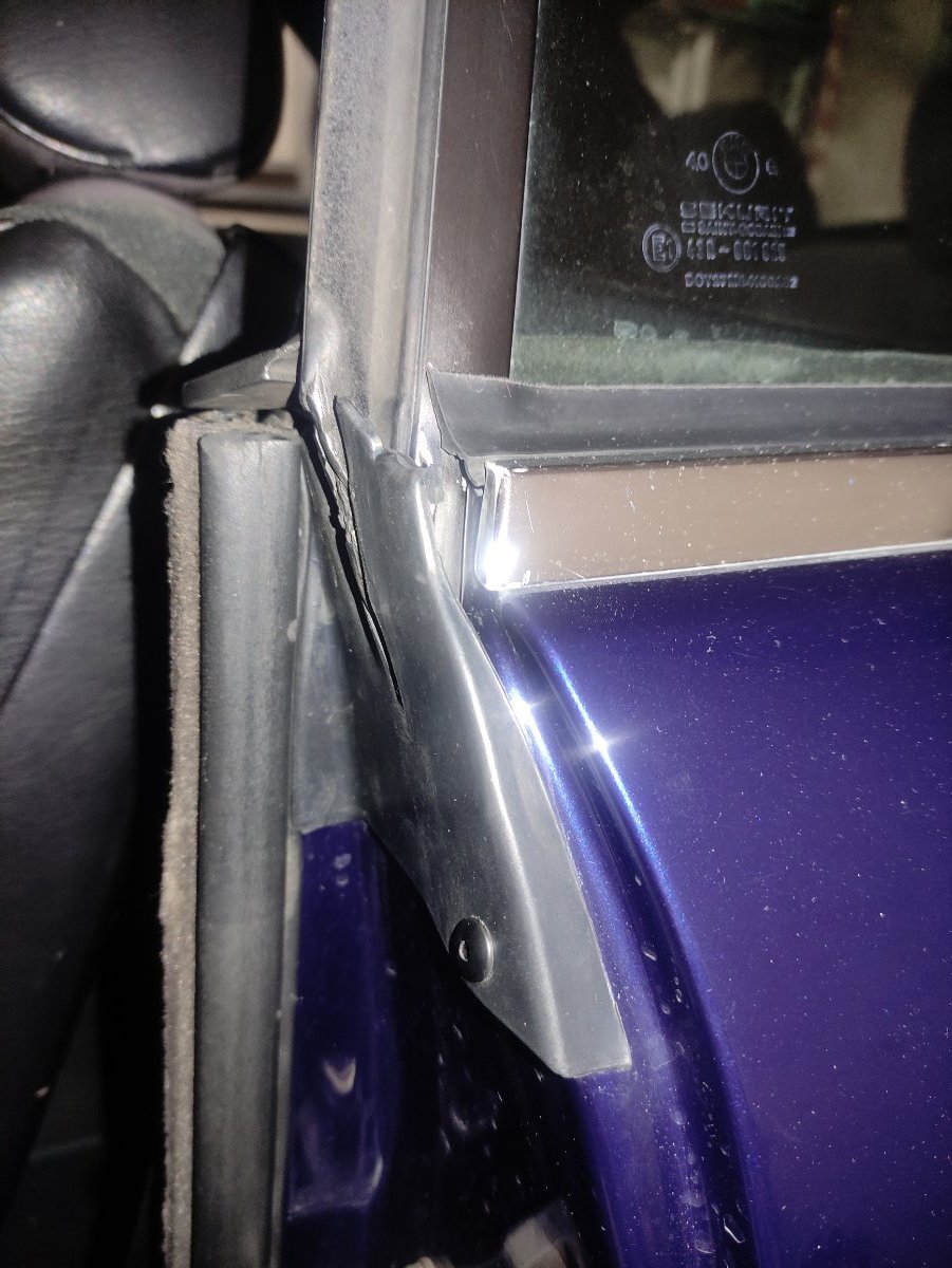

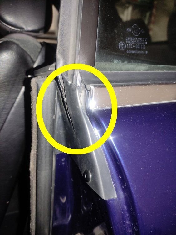

Mahathma Geschrieben: 30. März Autor #448 Meldung Teilen Geschrieben: 30. März Saisonstart droht! Ein nerviges Problem ist einfach geblieben: Der "Lappen" an der B-Säule nervt hart. Und der ist NEU!! Am Ende der letzten Saison rutschte die alte Abdeckung beim Hochfahren der hinteren Fenster immer wieder heraus. Der Teil unter der Fensterleiste. Sieht man auf dem Bild etwas schwierig. Dann ging die Tür nicht mehr zu und man musste das Ding wieder hineindrücken. Nervig. Also neu. Nur: Hat sich nichts geändert! Habe ich hier einen Denkfehler und man muss das ankleben? Wenn: Womit? Das ging aber zig Jahre ohne Kleber. Auf der BF-Seite noch immer. Gebt mir mal Rückmeldung dazu. Was noch fällig war: Trottelige Verkehrsteilnehmer: Neue Leiste und ein wenig Arbeit und es ist wieder in Ordnung: Vorne gab es auch neue: Da hatte ich damals billige Nachbauten gekauft, weil einer der vielen Vorbesitzer die mit der Sprühdose blau übergejaucht hatte. Weil die nicht besonders gut gemacht waren und farblich eher grau statt schwarz waren, hatte ich die geschliffen und lackiert. Hält auf dem Plastik aber nicht besonders gut und sah wieder sch... aus. Wer billig kauft, kauft zweimal. Diesmal halt orischinol. Zitieren Zitat Sandmann (http://www.sandmanns-welt.de/): Die Zeit ist zu knapp für langweilige Autos, Abende vor dem Fernseher oder schlechten Wein... Restlicher Fuhrpark: Saab 9-3 SC TTiD Aero + 9-5 SC 2.3t SE + 900 II Cabrio 2.3i; Mazda MX-5 NB; VW T4 TDI Multivan; Benz 200D/8 (Arbeitsvorrat) Link zu diesem Kommentar https://e30-talk.com/topic/202285-rettet-den-ostfriesen-restauration-meines-318ner-cabrio/page/18/#findComment-1865007 Auf anderen Seiten teilen Weitere Optionen zum teilen...
Janosch Geschrieben: 30. März #449 Meldung Teilen Geschrieben: 30. März Wenn Du diese Ecke meinst, die hing bei mir auch immer daneben. Ein Tropfen Siklaflex und etwas Kreppband zum fixieren über Nacht und seit dem bleibt sie drin. Zitieren Das Leben ist wie ein Spiel: Mal verliert man und mal gewinnen die Anderen! Link zu diesem Kommentar https://e30-talk.com/topic/202285-rettet-den-ostfriesen-restauration-meines-318ner-cabrio/page/18/#findComment-1865024 Auf anderen Seiten teilen Weitere Optionen zum teilen...
Mahathma Geschrieben: Mittwoch um 18:55 Autor #450 Meldung Teilen Geschrieben: Mittwoch um 18:55 @Janosch Welches Sikaflex hast du genommen? Das was ich da noch in der Kartusche hatte ist leider komplet ausgehärtet und ich muss ohnehin was neues ordern. Der Versuch mit Verdeckkleber ging leide rdaneben. Tut es nicht. Jetzt habe ich den "ollen Lappen" wieder montiert, weil das so mal gar nicht ging. Selbst bei geschlossener Tür hat sich das Ding herausgedrückt und hat die Tür blockiert. Den "ollen Lappen" habe ich etwas beschnitten, womit es zwar funktioniert, aber eben keine gute Lösung ist. Provisorium. Ansonsten war ich heute das erste mal mit dem E30 unterwegs. Mit Dach offen natürlich . Zuerst eine Proberunde, weil das Kühlsystem sich entlüften musste. War ja leer wegen Zahnriemenwechsel. Dann der erste Einsatz als Papataxi. Gestern Abend noch ein paar Restarbeiten gemacht: Stabibuchsen hinten. Wenn es nass ist und die HA einfedert, hat man manchmal ein leises Knacken. Ja, die Buchsen an den Lenkern habe ich unter Last auf einer Viersäulenbühne angezogen. Sollte passen. Stabistreben auch. Deshalb der letzte Kandidat, die 35 Jahre alten, ausgehärteten Buchsen. Mal sehen ob es was ändert. Achja: Die ich mal aus dem Zubehör geordert habe, hatten nicht gepasst. Dann halt vom Propellerdealer. Die passen wenigstens. Stabistreben an der VA wurden auch ersetzt: Nicht weil kaputt, sondern wurde hier ja mal dargelegt, dass mit M-Täsch der Stabi nicht waagerecht steht. Die Kugelkopfdinger liegen schon ne Weile. Jetzt sind sie endlich mal eingebaut. Mal sehen ob ich da was merke. Die alten Streben sind jetzt 8 Jahre, aber immer noch einwandfrei. Auch die hatte ich nach Vorschrift auf der Viersäulenbühne angezogen. Geht doch. Zitieren Zitat Sandmann (http://www.sandmanns-welt.de/): Die Zeit ist zu knapp für langweilige Autos, Abende vor dem Fernseher oder schlechten Wein... Restlicher Fuhrpark: Saab 9-3 SC TTiD Aero + 9-5 SC 2.3t SE + 900 II Cabrio 2.3i; Mazda MX-5 NB; VW T4 TDI Multivan; Benz 200D/8 (Arbeitsvorrat) Link zu diesem Kommentar https://e30-talk.com/topic/202285-rettet-den-ostfriesen-restauration-meines-318ner-cabrio/page/18/#findComment-1865292 Auf anderen Seiten teilen Weitere Optionen zum teilen...
