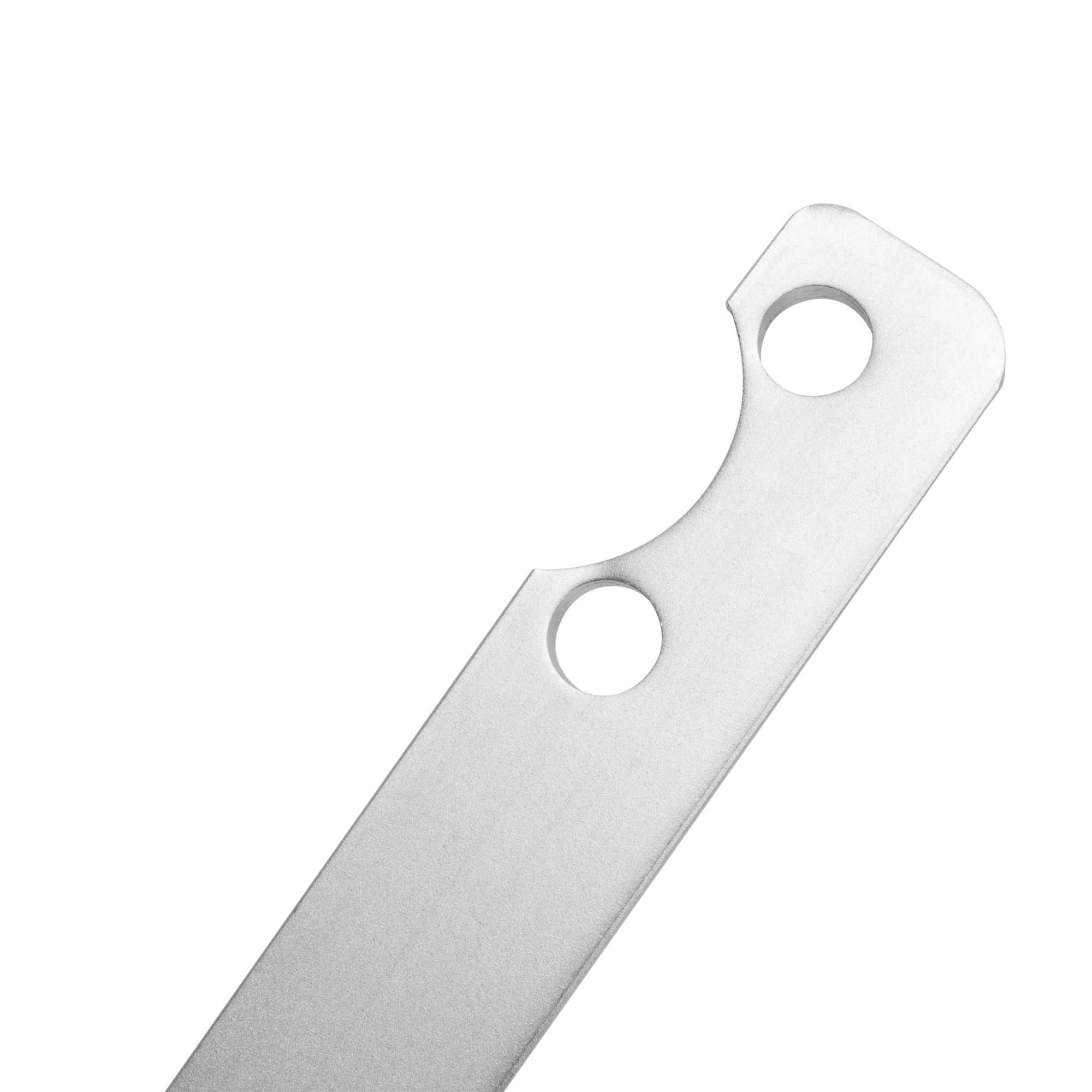

cabriolet Geschrieben: 12. Oktober 2020 #29 Meldung Teilen Geschrieben: 12. Oktober 2020 (bearbeitet) Deswegen weiß ich immer noch nicht wie es von BMW gemacht wird. Mit dem Wekzeug 115030: Nee, wusste ich nicht auswendig, aber die gewöhnlichen Suchmaschinen im Inter(essanten)Net(z) helfen bei sowas manchmal. Jetzt frage mich nur noch, ob ich die Erklärung dafür auch bei g00gle finde, dass ich immer wieder so blöd bin und für andere Leute auf Suche gehe . Ach ja: Ich nehme dafür einen gewöhnlichen Ringschlüssel auf einer Mutter, an der anderen abgestützt. Wenn (was bisher nur einmal vorgekommen ist) Festhalten über geklemmtem Riemen nicht ausreicht. GrußMarkus Bearbeitet: 12. Oktober 2020 von cabriolet Zitieren Link zu diesem Kommentar https://e30-talk.com/topic/105774-viskol%C3%BCfter-tauschen/page/2/#findComment-1713251 Auf anderen Seiten teilen Weitere Optionen zum teilen...

bpfi Geschrieben: 13. Oktober 2020 #32 Meldung Teilen Geschrieben: 13. Oktober 2020 Mit dem Wekzeug 115030: Nee, wusste ich nicht auswendig, aber die gewöhnlichen Suchmaschinen im Inter(essanten)Net(z) helfen bei sowas manchmal. Jetzt frage mich nur noch, ob ich die Erklärung dafür auch bei g00gle finde, dass ich immer wieder so blöd bin und für andere Leute auf Suche gehe . Ach ja: Ich nehme dafür einen gewöhnlichen Ringschlüssel auf einer Mutter, an der anderen abgestützt. Wenn (was bisher nur einmal vorgekommen ist) Festhalten über geklemmtem Riemen nicht ausreicht. GrußMarkusDanke für das Bild, dann weiß ich ja was ich über den Winter wieder mal bauen kann. Passt wohl wg. Langloch auf mehrere Motoren. Tschüß, Bernd Zitieren Link zu diesem Kommentar https://e30-talk.com/topic/105774-viskol%C3%BCfter-tauschen/page/2/#findComment-1713277 Auf anderen Seiten teilen Weitere Optionen zum teilen...
Höbber Geschrieben: 13. Oktober 2020 #33 Meldung Teilen Geschrieben: 13. Oktober 2020 Passt wohl wg. Langloch auf mehrere Motoren. Ich habe das schon länger nicht mehr gemacht, aber ich glaube, die vier WAPU Schrauben sind nicht gleichmässig verteilt, je nachdem, welche zwei man nimmt, gibt das einen anderen Abstand.Das Ding hat "früher" original beim Freundlichen nicht so viel gekostet, alsdass sich ein Nachbau gelohnt hätte. Zitieren Verkaufe Repro-Bremsscheiben ø296x25 passend für den Alpina B6, VergleichsNr. 3411130. Link zu diesem Kommentar https://e30-talk.com/topic/105774-viskol%C3%BCfter-tauschen/page/2/#findComment-1713322 Auf anderen Seiten teilen Weitere Optionen zum teilen...
bpfi Geschrieben: 14. Oktober 2020 #34 Meldung Teilen Geschrieben: 14. Oktober 2020 Hallo, da muß ich doch glatt mal bei Leemann nachsehen ob es das Teil noch gibt und was es kostet. Aber in 1 Stunde sollte das auch gebaut sein."Normal" sind die Schrauben schon im gleichen Abstand verteilt, jedenfalls bei M20/40/50/52 wo ich schon die Wapu´s gewechselt habe. Keine Ahnung welcher Motor das auf dem BIld ist. Tschüß, Bernd Zitieren Link zu diesem Kommentar https://e30-talk.com/topic/105774-viskol%C3%BCfter-tauschen/page/2/#findComment-1713325 Auf anderen Seiten teilen Weitere Optionen zum teilen...
Onkel Geri Geschrieben: 14. Oktober 2020 #35 Meldung Teilen Geschrieben: 14. Oktober 2020 Nein die sind beim M20 nicht im gleichen abstand verbaut. Mfg. Geri Zitieren Link zu diesem Kommentar https://e30-talk.com/topic/105774-viskol%C3%BCfter-tauschen/page/2/#findComment-1713331 Auf anderen Seiten teilen Weitere Optionen zum teilen...
bastelbert Geschrieben: 14. Oktober 2020 #36 Meldung Teilen Geschrieben: 14. Oktober 2020 Wie Cabriolett schon sagt...Schraubenschlüssel und fertig. Da braucht man kein Spezialwerkzeug bauen/kaufen. Zitieren Das BMW Cabrio ist eines jener sachlichen Transportmittel, das grundsätzlich offen, vollgetankt und mit dem Schlüssel im Zündschloß in der Garage stehen muß - für alle dringenden Fälle. auto motor & sport 22/86 Link zu diesem Kommentar https://e30-talk.com/topic/105774-viskol%C3%BCfter-tauschen/page/2/#findComment-1713333 Auf anderen Seiten teilen Weitere Optionen zum teilen...
bpfi Geschrieben: 15. Oktober 2020 #37 Meldung Teilen Geschrieben: 15. Oktober 2020 Hallo, ja denkste, mit dem Gabelschlüssel geht das manchmal nicht auf wenn die Viscos seit der Produktion drauf sind. Dann sind sie manchmal total festgerostet. Das hatte ich schon 3x. Abhilfe brachte ein kleiner Flammlöter für den Modellbau mit dem ich die Mutter erhitzt habe. Dann den Gabelschlüssel drauf und gib ihm mit dem großen Hammer. Tschüß, Bernd Zitieren Link zu diesem Kommentar https://e30-talk.com/topic/105774-viskol%C3%BCfter-tauschen/page/2/#findComment-1713360 Auf anderen Seiten teilen Weitere Optionen zum teilen...
Janosch Geschrieben: 17. Oktober 2020 #38 Meldung Teilen Geschrieben: 17. Oktober 2020 ja denkste, mit dem Gabelschlüssel geht das manchmal nicht auf wenn die Viscos seit der Produktion drauf sind. Hallo,ich glaube Du hast nicht verstanden wie Bastelbert das meint. Du brauchst außer dem großen Maulschlüssel (der auf die Mutter vom Visko Lüfter passt) noch einen zweiten, kleinen, der auf eine der kleinen Muttern passt (mit denen die Riemenscheibe befestigt ist) Den kleinen Maulschlüssel setzt Du genau so an wie das "Spezialwerkzeug" von BMW. GrußJan Zitieren Das Leben ist wie ein Spiel: Mal verliert man und mal gewinnen die Anderen! Link zu diesem Kommentar https://e30-talk.com/topic/105774-viskol%C3%BCfter-tauschen/page/2/#findComment-1713445 Auf anderen Seiten teilen Weitere Optionen zum teilen...
bpfi Geschrieben: 18. Oktober 2020 #39 Meldung Teilen Geschrieben: 18. Oktober 2020 Hallo,ich glaube Du hast nicht verstanden wie Bastelbert das meint. Du brauchst außer dem großen Maulschlüssel (der auf die Mutter vom Visko Lüfter passt) noch einen zweiten, kleinen, der auf eine der kleinen Muttern passt (mit denen die Riemenscheibe befestigt ist) Den kleinen Maulschlüssel setzt Du genau so an wie das "Spezialwerkzeug" von BMW. GrußJan Danke Jan, jetzt hat das auch der Dümmste hier im Forum kapiert, als der der bei mir immer aus dem Spiegel schaut. Tschüß, Bernd Zitieren Link zu diesem Kommentar https://e30-talk.com/topic/105774-viskol%C3%BCfter-tauschen/page/2/#findComment-1713465 Auf anderen Seiten teilen Weitere Optionen zum teilen...
Onkel Geri Geschrieben: 19. Oktober 2020 #40 Meldung Teilen Geschrieben: 19. Oktober 2020 Das funktioniert nie und nimmer. Die kleine 6er Schraube hält das nie aus.... Keilriemen anständig Spannen, Großen Schraubenschlüssel und mit dem Fäustling anständig drauf schlagen und dabei beachten das es ein Links Gewinde ist. So habe ich sie noch immer runterbekommen........ Mfg. Geri Zitieren Link zu diesem Kommentar https://e30-talk.com/topic/105774-viskol%C3%BCfter-tauschen/page/2/#findComment-1713494 Auf anderen Seiten teilen Weitere Optionen zum teilen...
