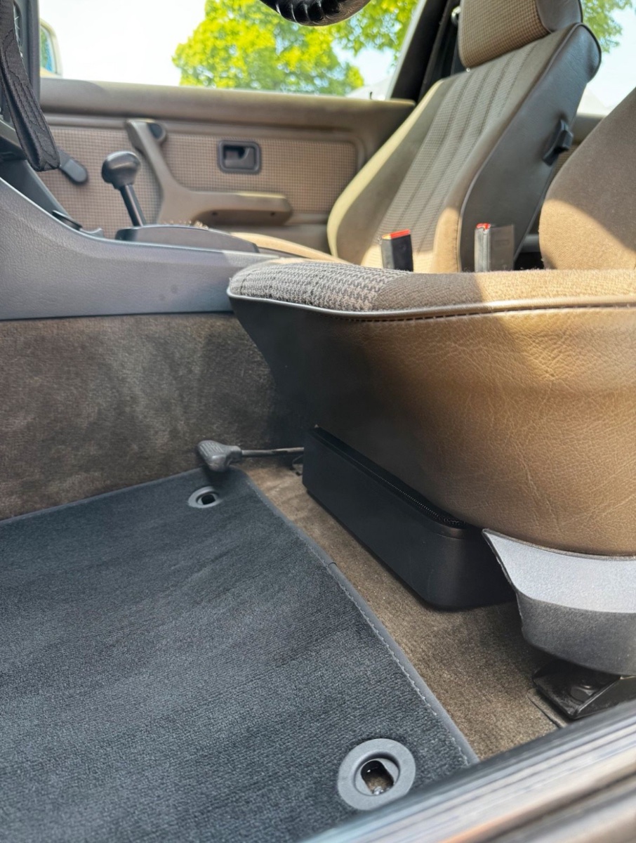

Famazio Geschrieben: 23. Mai 2025 #156 Meldung Teilen Geschrieben: 23. Mai 2025 (bearbeitet) Hier hat mir ein netter Verkäufer mal 1-2 Bilder zukommen lassen. Das waren aber keine Sportsitze und er hat als 2Türer keine Lüftungsauslässe. Ist der "Normalo" Hocker ähnlich tief? Der Woofer wandert (wenn ich es richtig verstanden habe) aufgrund der Düsen im Cabrio wahrscheinlich mehr nach hinten. Das wäre der Option Drive. Bearbeitet: 23. Mai 2025 von Famazio Zitieren Link zu diesem Kommentar https://e30-talk.com/topic/93657-woofer-unter-sitz/page/7/#findComment-1844201 Auf anderen Seiten teilen Weitere Optionen zum teilen...
MartinE30 Geschrieben: 23. Mai 2025 #157 Meldung Teilen Geschrieben: 23. Mai 2025 Du hast vorne beim Sportsitz so eine Querstange /Querbügel und wirst den Woofer von hinten rein schieben müssen (sorry für die Ausdrucksweise ), wenn der 60 mm "Höhe" hat, wird es vermutlich passen, aber wie gesagt, wenn jemand Füße hat, wird er die nicht mehr unter dem Sitz unterbringen (was auch mit Sitz in der tiefsten Position nicht ganz einfach ist). Schaut auf jeden Fall interessant aus, das Ding. Zitieren Link zu diesem Kommentar https://e30-talk.com/topic/93657-woofer-unter-sitz/page/7/#findComment-1844202 Auf anderen Seiten teilen Weitere Optionen zum teilen...

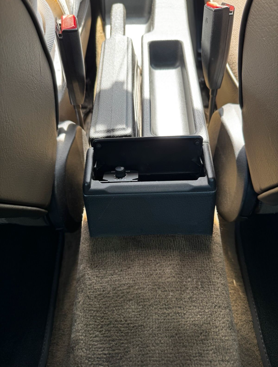

Famazio Geschrieben: 23. Mai 2025 #158 Meldung Teilen Geschrieben: 23. Mai 2025 (bearbeitet) Hier noch eine Ergänzung: Der Drehregler wurde gekonnt im hinteren "Ablagefach" versteckt. Sein Inserat dazu: (nicht das es noch Probleme wegen der Bilder gibt :)) BMW E30 325i 2-Türer Bearbeitet: 23. Mai 2025 von Famazio Zitieren Link zu diesem Kommentar https://e30-talk.com/topic/93657-woofer-unter-sitz/page/7/#findComment-1844203 Auf anderen Seiten teilen Weitere Optionen zum teilen...
Famazio Geschrieben: 23. Mai 2025 #159 Meldung Teilen Geschrieben: 23. Mai 2025 am vor 15 Minuten schrieb MartinE30: Du hast vorne beim Sportsitz so eine Querstange /Querbügel und wirst den Woofer von hinten rein schieben müssen (sorry für die Ausdrucksweise ), wenn der 60 mm "Höhe" hat, wird es vermutlich passen, aber wie gesagt, wenn jemand Füße hat, wird er die nicht mehr unter dem Sitz unterbringen (was auch mit Sitz in der tiefsten Position nicht ganz einfach ist). Schaut auf jeden Fall interessant aus, das Ding. Der hat leider 70mm Höhe :/, könnte also knapp werden. Zitieren Link zu diesem Kommentar https://e30-talk.com/topic/93657-woofer-unter-sitz/page/7/#findComment-1844205 Auf anderen Seiten teilen Weitere Optionen zum teilen...

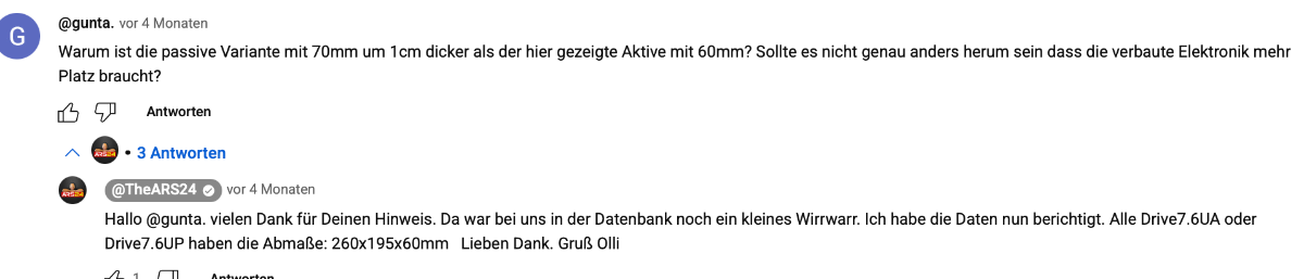

Famazio Geschrieben: 24. Mai 2025 #172 Meldung Teilen Geschrieben: 24. Mai 2025 Auf YouTube wurde die Frage zwecks Höhe beim Option Drive beantwortet: (Im Video spricht er sogar von 58mm Einbauhöhe) Zitieren Link zu diesem Kommentar https://e30-talk.com/topic/93657-woofer-unter-sitz/page/7/#findComment-1844269 Auf anderen Seiten teilen Weitere Optionen zum teilen...

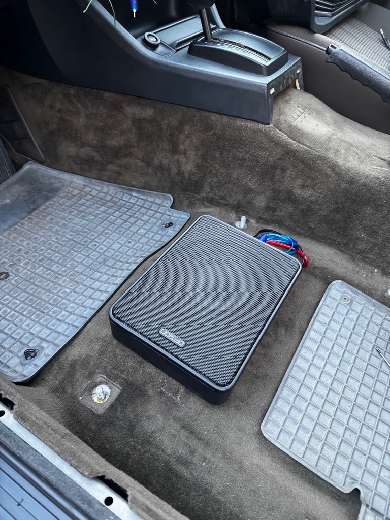

Famazio Geschrieben: 5. November 2025 #173 Meldung Teilen Geschrieben: 5. November 2025 Kurzes Resume: Ich habe den oben gen. Subwoofer nun verbaut. (Option Drive) Er passt sogar von vorne reingeschoben unter die Querstrebe bei tiefster Sitzposition. Leider aber so knapp, dass man dann bei eingeschalteter Musik das Gitter des Subwoofers an der Strebe vibrieren hört. Entweder man schiebt ihn über die Lüftungsdüsen weiter nach hinten oder man kippt den Sitz leicht nach hinten. Das reicht nach meinen Testungen schon. Vielleicht hilft das jemandem bei der Kaufentscheidung. :) Zitieren Link zu diesem Kommentar https://e30-talk.com/topic/93657-woofer-unter-sitz/page/7/#findComment-1855804 Auf anderen Seiten teilen Weitere Optionen zum teilen...
RS-Tuner Geschrieben: 5. November 2025 #174 Meldung Teilen Geschrieben: 5. November 2025 Oder man baut die Lüftungskanäle aus. Zitieren Nicht quatschen. Machen! Link zu diesem Kommentar https://e30-talk.com/topic/93657-woofer-unter-sitz/page/7/#findComment-1855807 Auf anderen Seiten teilen Weitere Optionen zum teilen...
emmac Geschrieben: 5. November 2025 #175 Meldung Teilen Geschrieben: 5. November 2025 Oder man klebt nen Streifen Moosgummi auf die Leiste. Dauert nur wenige Minuten Zitieren Link zu diesem Kommentar https://e30-talk.com/topic/93657-woofer-unter-sitz/page/7/#findComment-1855809 Auf anderen Seiten teilen Weitere Optionen zum teilen...
