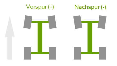

OO--II--OO Geschrieben: 17. Juli #52 Meldung Teilen Geschrieben: 17. Juli (bearbeitet) "Aus Erfahrung, 1mm vorne nach innen gerichtet an der Felge läuft gut . . . stelle im Grunde alle meine BMW (E30, 36, 46 und 39) auf -1mm je Seite ein." Vorne nach innen ist aber dann in offizieller Schreibweise "+ 1 mm (je Seite)", nicht daß sich da einer Nachspur einstellt Bearbeitet: 17. Juli von OO--II--OO Zitieren Da hier anscheinend einige erhöhten Puls wegen meiner Beiträge bekommen (haben), hier noch folgender Hinweis: Zu Risiken + Nebenwirkungen einfach mal Hirn einschalten und mit gesundem Menschenverstand über mein Geschriebenes nachdenken bzw. einfach nicht blind nachmachen. Oder fragen Sie vorher Mechaniker/Mechanikerin(nen) bzw. in der (BMW-) Apotheke Ihres geringsten Mißtrauens. Rust never sleeps ! (Neil Young, 1979) Benzinverbrauch: BMW - 3er - 318i touring E30 - Spritmonitor.de Link zu diesem Kommentar Auf anderen Seiten teilen Weitere Optionen zum teilen...
schumi Geschrieben: 17. Juli #53 Meldung Teilen Geschrieben: 17. Juli am vor einer Stunde schrieb OO--II--OO: "Aus Erfahrung, 1mm vorne nach innen gerichtet an der Felge läuft gut . . . stelle im Grunde alle meine BMW (E30, 36, 46 und 39) auf -1mm je Seite ein." Vorne nach innen ist aber dann in offizieller Schreibweise "+ 1 mm (je Seite)", nicht daß sich da einer Nachspur einstellt Du hast recht, wobei der E39 ja auch Nachspur in der Winkeltoleranz zulässt Gruß schumi Zitieren Link zu diesem Kommentar Auf anderen Seiten teilen Weitere Optionen zum teilen...

OO--II--OO Geschrieben: 18. Juli #56 Meldung Teilen Geschrieben: 18. Juli (bearbeitet) am vor 4 Stunden schrieb harrry: Bei Minuten-Angaben bei der (Vor)-Spur reden wir aber nicht von x mm Unterschied vorn und hinten an einer Felge. Das ist viel weniger. Wie man's nimmt, "x" ist z.B. 1mm bei 0°08' (bei 15"-Felge) GuggsDu z.B. mal dort: HEKA Spur-Umrechnungstabelle oder dort: E30 SEITE ("tino" nennt er sich ) Bearbeitet: 18. Juli von OO--II--OO Zitieren Da hier anscheinend einige erhöhten Puls wegen meiner Beiträge bekommen (haben), hier noch folgender Hinweis: Zu Risiken + Nebenwirkungen einfach mal Hirn einschalten und mit gesundem Menschenverstand über mein Geschriebenes nachdenken bzw. einfach nicht blind nachmachen. Oder fragen Sie vorher Mechaniker/Mechanikerin(nen) bzw. in der (BMW-) Apotheke Ihres geringsten Mißtrauens. Rust never sleeps ! (Neil Young, 1979) Benzinverbrauch: BMW - 3er - 318i touring E30 - Spritmonitor.de Link zu diesem Kommentar Auf anderen Seiten teilen Weitere Optionen zum teilen...
schumi Geschrieben: 18. Juli #57 Meldung Teilen Geschrieben: 18. Juli am vor 7 Stunden schrieb OO--II--OO: Wie man's nimmt, "x" ist z.B. 1mm bei 0°08' (bei 15"-Felge) GuggsDu z.B. mal dort: HEKA Spur-Umrechnungstabelle oder dort: E30 SEITE ("tino" nennt er sich ) Dem kann ich zustimmen und deswegen schrieb ich ja auch 1mm. Damit liegt man nicht schlecht und trifft die paar Winkelminuten Sollvorspur. Gruß schumi Zitieren Link zu diesem Kommentar Auf anderen Seiten teilen Weitere Optionen zum teilen...
harrry Geschrieben: 18. Juli #58 Meldung Teilen Geschrieben: 18. Juli Der E39 hat 5 Minuten (Winkelminuten) Gesamt-Vorspur. +/-10 Minuten. Das sind 2.5 Minuten pro Seite (ohne Toleranz). Das sind 0.04166667 Winkel-Grad je Seite. Der Felgendurchmesser sind 500mm (gemessen am Felgenhorn). Radius sind 250mm. Ueber den TAN ( tan(0.04166)*250mm = 0.1818mm ) komme ich jetzt auf 0.1818mm Auslenkung der Felge aus der Mitte. Oder liege ich da vollkommen daneben? Das Kann man als 0 Annehmen. So habe ich es eingestellt und bin danach zum Spur-Einstellen gefahren. Die Spur war bei nahezu 0 Grad. Es wurde dann auf die 5 Minuten eingestellt. Das ist nahezu nichts, was da an der Spurstange verdreht wird. Das meine ich, dass man am Felgenhorn weit entfernt von x mm ist. Zitieren Link zu diesem Kommentar Auf anderen Seiten teilen Weitere Optionen zum teilen...
harrry Geschrieben: 19. Juli #59 Meldung Teilen Geschrieben: 19. Juli (bearbeitet) am Am 18.7.2025 um 17:40 schrieb schumi: Dem kann ich zustimmen und deswegen schrieb ich ja auch 1mm. Damit liegt man nicht schlecht und trifft die paar Winkelminuten Sollvorspur. Gruß schumi Ich versuche gerade, die Tabelle zu verstehen. Was sagt denn die rechte Spalte (m/km) ? Bearbeitet: 20. Juli von harrry Zitieren Link zu diesem Kommentar Auf anderen Seiten teilen Weitere Optionen zum teilen...
OO--II--OO Geschrieben: 19. Juli #60 Meldung Teilen Geschrieben: 19. Juli (bearbeitet) Das ist die grundsätzliche Abweichung von der Geraden bei einem bestimmten Winkel (in vollen Zahlen). Ok, bissl abstrakt, die Einheit (da bräucht' man ja einen guten Laser auf einem nächtlichen und 1km langen und paar Meter breiten Prüfstand) , mm/m hätte auch ausgereicht. Ist wohl für die Leute, die das (mangels Maurerschnur) mit Lasern irgendwo hinprojezieren, die können das dann entsprechend des Abstands zu einer Projektionsfläche umrechnen und sich 'ne Skala an die Garagenwand malen/hängen Die Werte in der Tabelle sind dann runtergerechnet auf die jeweiligen Felgengrößen, an denen man das dann direkt mißt. Bearbeitet: 19. Juli von OO--II--OO Zitieren Da hier anscheinend einige erhöhten Puls wegen meiner Beiträge bekommen (haben), hier noch folgender Hinweis: Zu Risiken + Nebenwirkungen einfach mal Hirn einschalten und mit gesundem Menschenverstand über mein Geschriebenes nachdenken bzw. einfach nicht blind nachmachen. Oder fragen Sie vorher Mechaniker/Mechanikerin(nen) bzw. in der (BMW-) Apotheke Ihres geringsten Mißtrauens. Rust never sleeps ! (Neil Young, 1979) Benzinverbrauch: BMW - 3er - 318i touring E30 - Spritmonitor.de Link zu diesem Kommentar Auf anderen Seiten teilen Weitere Optionen zum teilen...
harrry Geschrieben: 20. Juli #61 Meldung Teilen Geschrieben: 20. Juli (bearbeitet) OK, die rechte Spalte beschreibt also die links-rechts Abweichung in m pro km Entfernung? Das macht die Sache anschaulich. Ich habe das mal gerade in meine Excel-Tabelle eingegeben. Bei 2,5 Winkelminuten waeren das 0,73m "Auslenkung". Das deckt sich dann mit der Angabe der 1. Bei 10 Winkel-Minuten habe ich pro Rad 1,5m. Die angebe in der Tabelle sind 3m. Als gesamte Auslenkung stimmt das. Zurückgerechnet auf den Felgenradius (den Felgenradius kann man ja leicht messen) komme ich dennoch nicht in übereinstimmung mit der Tabelle (siehe oben). Ich weiß nur, die mit Schnur eingestellen 0mm Auslenkung stimmten quasi bei der Kontrolle auf dem digitalen Einstellplatz. 1mm da Anzunehmen erscheint mir sehr viel - allerdings ist selbt 1mm mit der Schnur abzulesen nicht so ganz einfach (geht mir zumindest so). Wenn man es dann noch ohne Spureinstell-Platten macht, sehe ich das als nicht machbar an. Bearbeitet: 20. Juli von harrry Zitieren Link zu diesem Kommentar Auf anderen Seiten teilen Weitere Optionen zum teilen...
