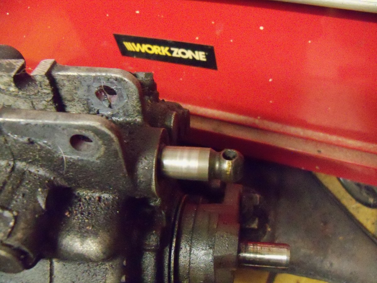

derdervongarnixahnunghat Geschrieben: 2. Mai 2025 #9834 Meldung Teilen Geschrieben: 2. Mai 2025 In der unteren Hülse/Ring ist ein Loch. Welche Nummer kommt da denn rein?Gesendet von iPhone mit Tapatalk Zitieren Si vis pacem para bellum Link zu diesem Kommentar https://e30-talk.com/topic/55612-der-daf%C3%BCr-will-ich-nich-extra-nen-thread-er%C3%B6ffnen-thread/page/394/#findComment-1842412 Auf anderen Seiten teilen Weitere Optionen zum teilen...

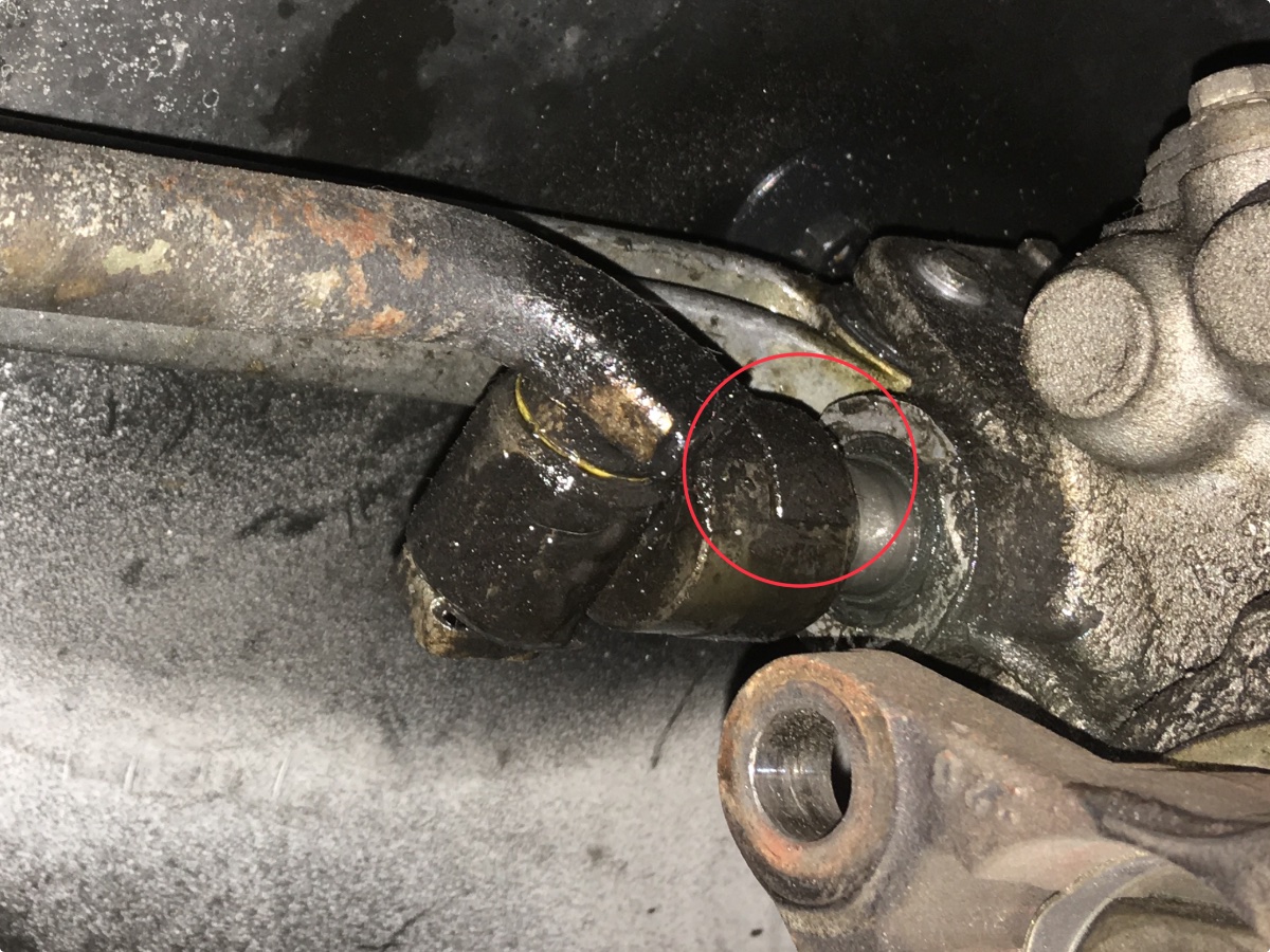

Rara666 Geschrieben: 2. Mai 2025 #9835 Meldung Teilen Geschrieben: 2. Mai 2025 (bearbeitet) Da fehlt Teil 19 der Federstahlring der Teil 18 Stift arretiert. Du machst die Spange 13 vom Schaltarm ab und montierst Teil 14 am Getriebe. Teil 19 sitzt in einer Nut und kann sich eigentlich nicht von selbst lösen. Es sei denn einer war da dran der bei der Montage gepfuscht hat. Marco Bearbeitet: 2. Mai 2025 von Rara666 Ergänzung Zitieren Link zu diesem Kommentar https://e30-talk.com/topic/55612-der-daf%C3%BCr-will-ich-nich-extra-nen-thread-er%C3%B6ffnen-thread/page/394/#findComment-1842413 Auf anderen Seiten teilen Weitere Optionen zum teilen...
Rara666 Geschrieben: 2. Mai 2025 #9836 Meldung Teilen Geschrieben: 2. Mai 2025 (bearbeitet) Da siehst du wo das Teil hin muss. Auf dem 2.Bild ist dieser Ring zu sehen der bei dir fehlt. Erst kommt der Stift durch und dann der Ring verdreht drüber geschoben damit er alles abdeckt und die Ringöffnung seitlich steht. Musste eine Weile nach Bilder bei mir Suchen. Marco Bearbeitet: 2. Mai 2025 von Rara666 Zitieren Link zu diesem Kommentar https://e30-talk.com/topic/55612-der-daf%C3%BCr-will-ich-nich-extra-nen-thread-er%C3%B6ffnen-thread/page/394/#findComment-1842415 Auf anderen Seiten teilen Weitere Optionen zum teilen...

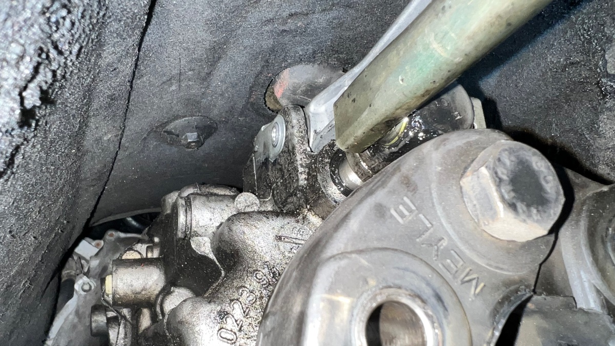

derdervongarnixahnunghat Geschrieben: 3. Mai 2025 #9837 Meldung Teilen Geschrieben: 3. Mai 2025 Jungs, ich bin zu blöd dafür Hab das Auto heute auf die Rampen gestellt und bin nach hinten durchgerobt.Habe Gott sei Dank 8 Kilo abgenommen sonst wäre ich zwischen drin hängen geblieben. Muss die Antriebswelle raus dafür? Ich kann nämlich nichts sehen oder fühlen wo das Teil raus gerutscht ist.Gesendet von iPhone mit Tapatalk Zitieren Si vis pacem para bellum Link zu diesem Kommentar https://e30-talk.com/topic/55612-der-daf%C3%BCr-will-ich-nich-extra-nen-thread-er%C3%B6ffnen-thread/page/394/#findComment-1842446 Auf anderen Seiten teilen Weitere Optionen zum teilen...

Rara666 Geschrieben: 3. Mai 2025 #9841 Meldung Teilen Geschrieben: 3. Mai 2025 Du kannst das Gegenstück am Getriebe mit einem kräftigen Ruck auch rausziehen, dann ist ein Gang eingelegt. Du hast den Schwingungstilger noch mit im Weg und somit kaum Platz. Marco Zitieren Link zu diesem Kommentar https://e30-talk.com/topic/55612-der-daf%C3%BCr-will-ich-nich-extra-nen-thread-er%C3%B6ffnen-thread/page/394/#findComment-1842461 Auf anderen Seiten teilen Weitere Optionen zum teilen...
OO--II--OO Geschrieben: 3. Mai 2025 #9842 Meldung Teilen Geschrieben: 3. Mai 2025 (bearbeitet) Meinst der hat einen dieser unförmigen Schwingungstilger drin ? Also mein '89er 318i touring hat keinen (oder hab ich den einfach mal weggelassen ? ) Hier erstmal nur 1 Foto von einem E36 M43 Getriebe, was aber im Prinzip genauso funktioniert (ausgerechnet jetzt ist die Speicherkarte voll, muß erst wieder bissl was löschen) Schaltstange momentan ganz draußen (ohne Drehung = 3. Gang) 1x rein Neutral ganz drin (ohne Drehung = 4. Gang) Aber drüber geht das Anschlußstück in jeder Position. Viel Spaß beim Fummeln Falls du Ölverlust (mehr als bissl "schwitzen", sondern mit Tropfen dran) dort am Getriebe hast, wäre vielleicht eine gute Gelegenheit, doch mal die Kardanwelle abzumachen und gleich auch den Schaltstangendichtring zu wechseln. Oder du spritzt (mit Plastikspritze) einfach ein viertel-Fläschchen LecWec (oder Petec LeckUp, Leck-Stop) oder sowas in der Art (was Dichtringe wieder geschmeidig macht und bissl aufquellen läßt) ins Getriebeöl dazu, hift oft auch. Bearbeitet: 3. Mai 2025 von OO--II--OO Zitieren An alle Gläubigen der heiligen TIS-Bibel (insbesondere deren fundamentalistischen Eiferer): Wahrlich ich sage euch ---> es muß nicht unbedingt teuer und aufwendig sein, einen E30 am Leben zu halten, denn es führen auch noch andere Wege nach Rom (bzw. zu einem genauso gut funktionierendem Auto), daher können meine Beiträge durchaus + auch gewollt auch mal kosten- und zeitsparende Alternativrouten aufzeigen (auch wenn diese dann gern + abwertend oder gar warnend als "Pfusch" betitelt werden). Da hier aber anscheinend trotzdem einige erhöhten Puls wegen meiner Beiträge bekommen (haben), hier noch folgender Hinweis: Zu Risiken + Nebenwirkungen einfach mal Hirn einschalten und mit gesundem Menschenverstand über mein Geschriebenes nachdenken bzw. einfach nicht blind nachmachen. Oder fragen Sie vorher Mechaniker/Mechanikerin(nen) bzw. in der (BMW-) Apotheke Ihres geringsten Mißtrauens. Rust never sleeps ! (Neil Young, 1979) Benzinverbrauch: BMW - 3er - 318i touring E30 - Spritmonitor.de Link zu diesem Kommentar https://e30-talk.com/topic/55612-der-daf%C3%BCr-will-ich-nich-extra-nen-thread-er%C3%B6ffnen-thread/page/394/#findComment-1842463 Auf anderen Seiten teilen Weitere Optionen zum teilen...
