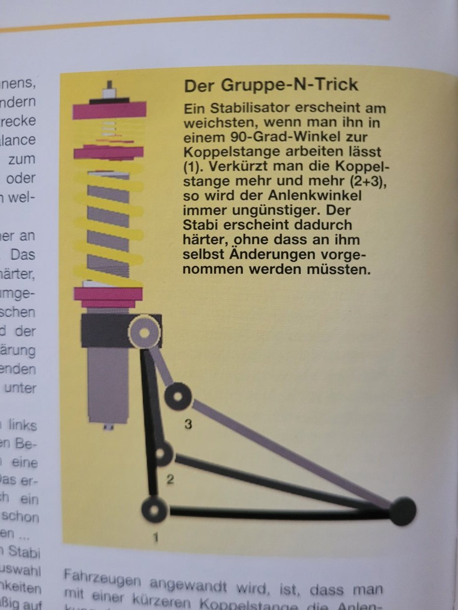

RS-Tuner Geschrieben: 27. November 2025 #38 Meldung Teilen Geschrieben: 27. November 2025 am vor 1 Minute schrieb Diamond: Gehen die Serienkoppelstangen nicht? Natürlich gehen die. Ich glaube der @vokuhila hatte es mal erklärt das im Ruhezustand der Hebelarm so waagerecht wie möglich stehen sollte. Und genau das haste eben nicht wenn die Wanne tiefer gelegt ist und die Länge der Koppelstange gleich bleibt. Zitieren Nicht quatschen. Machen! Link zu diesem Kommentar Auf anderen Seiten teilen Weitere Optionen zum teilen...
NULLZWOtii Geschrieben: 28. November 2025 #39 Meldung Teilen Geschrieben: 28. November 2025 am vor 11 Stunden schrieb RS-Tuner: Natürlich gehen die. Ich glaube der @vokuhila hatte es mal erklärt das im Ruhezustand der Hebelarm so waagerecht wie möglich stehen sollte. Und genau das haste eben nicht wenn die Wanne tiefer gelegt ist und die Länge der Koppelstange gleich bleibt. Liegt am Moment, dass der Stabi liefern soll. Moment gleich Kraft mal Hebelarm und die Hebelarme sollen bei Auf- und Abwärtsbewegung möglichst gleich sein, sonst verliert man in eine Richtung zu schnell an Moment und somit an Stabi-Wirkung. Zitieren Zitat Due to rising energy costs, the light at the end of the tunnel has been turned off. Sorry for inconvenience! Meine Homepage: ** nullzwotii.de ** *** Ein ///M sagt mehr als tausend Worte ...*** Suche: Blechteile malachit, gut erhalten, Großraum KÖLN Link zu diesem Kommentar Auf anderen Seiten teilen Weitere Optionen zum teilen...
REXX Geschrieben: 28. November 2025 #40 Meldung Teilen Geschrieben: 28. November 2025 (bearbeitet) Ich würde die Koppelstangen auch so wählen dass Stabi und Lenker relativ gerade/parallel stehen, und im Betrieb keine annormalen Winkel einnehmen. Mit zu langen/kurzen Koppelstangen, sofern es platztechnisch+Kinematik hinhaut, wäre er aber härter... Bearbeitet: 28. November 2025 von REXX Zitieren Link zu diesem Kommentar Auf anderen Seiten teilen Weitere Optionen zum teilen...
NULLZWOtii Geschrieben: 28. November 2025 #41 Meldung Teilen Geschrieben: 28. November 2025 am vor 55 Minuten schrieb REXX: Ich würde die Koppelstangen auch so wählen dass Stabi und Lenker relativ gerade/parallel stehen, und im Betrieb keine annormalen Winkel einnehmen. Mit zu langen/kurzen Koppelstangen, sofern es platztechnisch+Kinematik hinhaut, wäre er aber härter... Wenn man die Kinematik des eigenen Fahrzeuges kennt, inkl. aller Veränderungen ggü. dem Werkszustand, dann kann man das natürlich auch bewusst positiv einsetzen, korrekt. Schönes Beispielbild! Quelle? Zitieren Zitat Due to rising energy costs, the light at the end of the tunnel has been turned off. Sorry for inconvenience! Meine Homepage: ** nullzwotii.de ** *** Ein ///M sagt mehr als tausend Worte ...*** Suche: Blechteile malachit, gut erhalten, Großraum KÖLN Link zu diesem Kommentar Auf anderen Seiten teilen Weitere Optionen zum teilen...
Michel A. Geschrieben: 28. November 2025 #42 Meldung Teilen Geschrieben: 28. November 2025 Das müsste "Fahrdynamik in Perfektion: Der Weg zum optimalen Fahrwerk-Setup" von Wolfgang Weber sein. Zitieren 328i Cabrio - M52 - calypsorot Link zu diesem Kommentar Auf anderen Seiten teilen Weitere Optionen zum teilen...
vokuhila Geschrieben: 28. November 2025 #43 Meldung Teilen Geschrieben: 28. November 2025 (bearbeitet) am vor 3 Stunden schrieb REXX: Mit zu langen/kurzen Koppelstangen, sofern es platztechnisch+Kinematik hinhaut, wäre er aber härter... wenn aber, wie im Bild gezeigt, die Anlenkung am Federbein ist, kann es u.U. durch die schräge Einwirkung auf das Federbein zu spürbaren Einfüssen auf die Lenkung kommen deshalb würde ich immer anstreben, dass die Koppelstange möglichst parallel zum Federbein steht und sich zwischen Koppelstange und Stabi im Normalzustand ein 90° Winkel ergibt, dann gibt es die geringsten Einflüsse auf die Lenkung auch wenn der Stabi dabei "am weichsten" erscheint aber sich die Lenkung zu versauen nur um etwas mehr Stabi zu generieren ist für mich die falsche Herangehensweise was beim e30 "nicht M3" Sinn macht, ist den Stabi oben am Federbein anzulenken, so wie beim M3 durch den Wegfall der "Übersetzung" durch die Hebelwirkung am Querlenker wird die Stabiwirkung dadurch über 30% mehr wenn die Dämpfer kurz genug sind, kann man dann sogar die ganz langen e46 Koppelstangen nehmen und den Anlenkpunkt noch weiter zum Federteller hinauf legen ganz ausgefedert berührt das untere Gelenk der Koppelstange dann grade mal noch nicht den Querlenker zum Anlenkpunkt oben am Federbein ideal wäre es wenn sich die oberen und unteren Drehpunkte der Koppelstange genau in der Drehachse vom Federbein, also nicht der Dämpferachse sondern der Achse zwischen unterem Traggelenk vom Federbein und Drehpunkt am oberen Domlager befinden würden man schafft das oben und unten natürlich nicht wirklich aber man sollte es zumindest anstreben um wenig Lenkeinflüsse zu erzeugen Bearbeitet: 28. November 2025 von vokuhila Zitieren Link zu diesem Kommentar Auf anderen Seiten teilen Weitere Optionen zum teilen...
REXX Geschrieben: 28. November 2025 #44 Meldung Teilen Geschrieben: 28. November 2025 Da bin ich voll bei dir das meinte ich mit "abnormale Winkel" denn die bringen Kräfte in die unmöglichsten Richtungen rein Zitieren Link zu diesem Kommentar Auf anderen Seiten teilen Weitere Optionen zum teilen...
