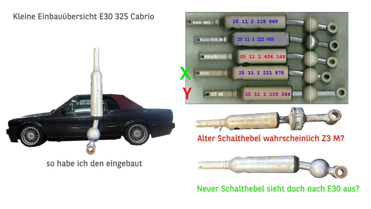

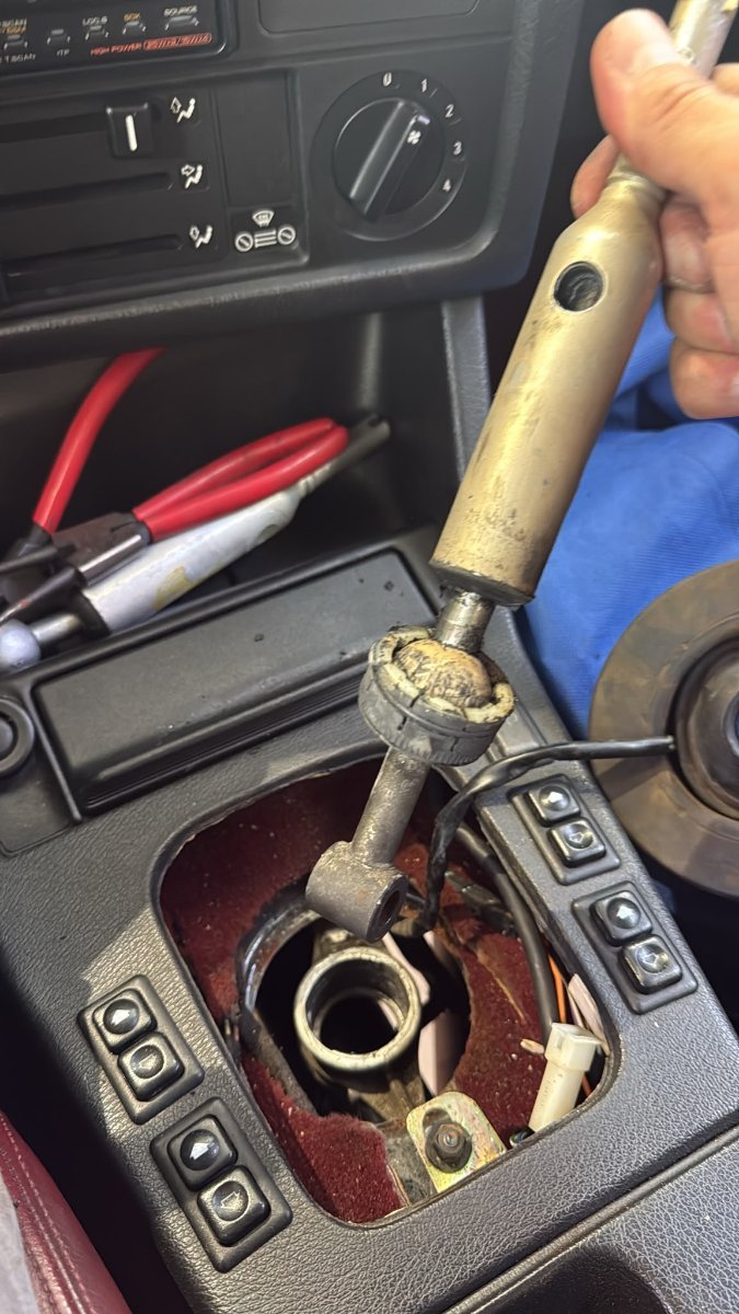

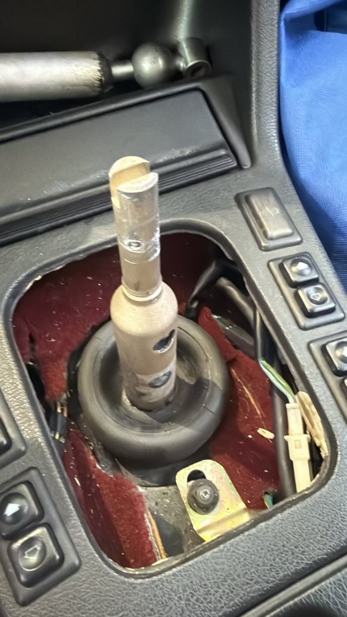

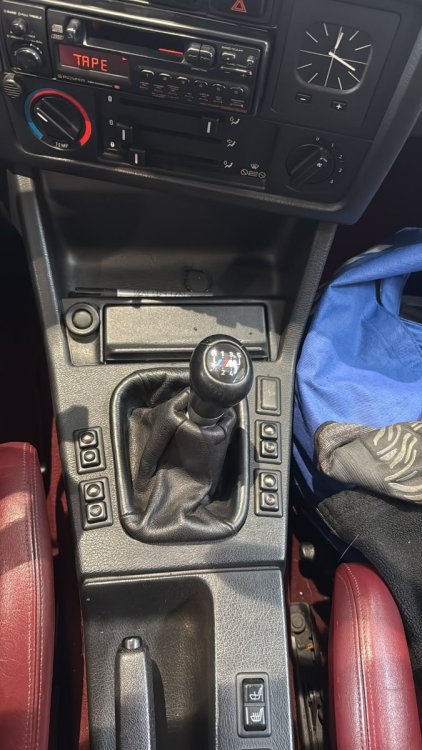

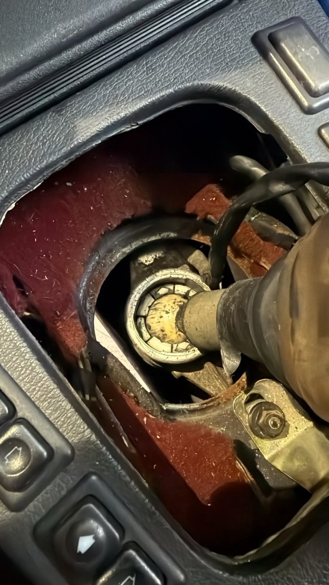

fabu Geschrieben: 23. Juli #1 Meldung Teilen Geschrieben: 23. Juli (bearbeitet) Hello Gemeinde, ich hatte ein sehr hakeliges Schalten und der Vorbesitzer meinte er hat einen "Shortshifter" verbaut. Ich habe dann in Kleinanzeigen einen Schalthebel für E30 325 gekauft. Ist wohl aber doch der falsche, oder ich hab beim Einbau was falsch gemacht. - Klammer unten gelöst und das Gestänge vom Getriebe gelöst - Oben das Gummi von der Schaltkulisse weg - Dann den Plastikring innen nach rechts gedreht und den Schalthebel nach oben raus gezogen - Neuer Hebel rein mit neuem Plastikring - dann steht er schief nach rechts - ich hab ihn auch nochmal gedreht, dann steht er grade, aber dann ist der zweite Gang gefühlt über der Handbremse Was hab ich denn falsch gemacht? EDIT: Kann es sein das das Schaltgestänge falsch herum ist? Ich musste den Stift von links rein drücken, also genau anders herum als auf dem Bild.... Aber dann muss ja das Getriebe raus ;( Bearbeitet: 23. Juli von fabu Zitieren Link zu diesem Kommentar https://e30-talk.com/topic/212271-schalthebel-getauscht-steht-schief-falscher-hebel-falsch-eingebaut/ Auf anderen Seiten teilen Weitere Optionen zum teilen...

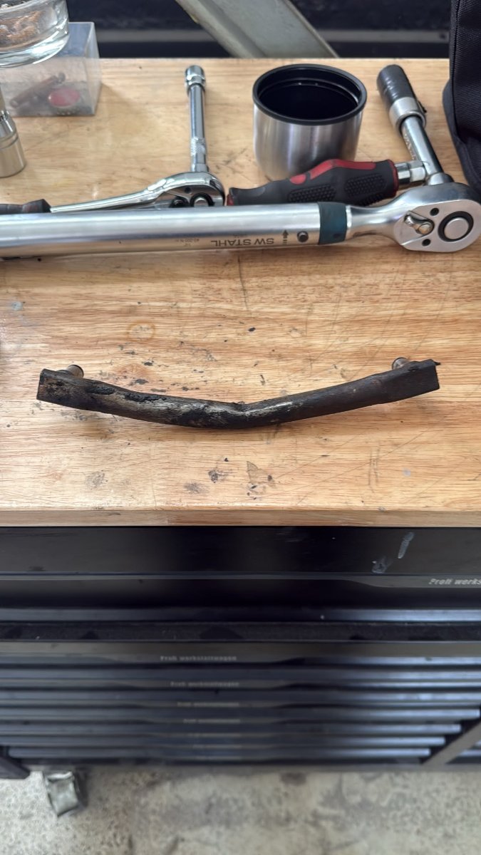

325i VFL Geschrieben: 23. Juli #2 Meldung Teilen Geschrieben: 23. Juli Eventuell hat der Vorgänger auch den Schaltarm oder das Schaltgestänge getauscht, damit der "Shortshifter Schalthebel" gerade steht und du musst alles auf E30 325i zurück bauen. Zitieren Link zu diesem Kommentar https://e30-talk.com/topic/212271-schalthebel-getauscht-steht-schief-falscher-hebel-falsch-eingebaut/#findComment-1871833 Auf anderen Seiten teilen Weitere Optionen zum teilen...
fabu Geschrieben: 24. Juli Autor #3 Meldung Teilen Geschrieben: 24. Juli Ok Danke - dann brauch ich noch nen Arm. Zitieren Link zu diesem Kommentar https://e30-talk.com/topic/212271-schalthebel-getauscht-steht-schief-falscher-hebel-falsch-eingebaut/#findComment-1871856 Auf anderen Seiten teilen Weitere Optionen zum teilen...
vokuhila Geschrieben: 25. Juli #4 Meldung Teilen Geschrieben: 25. Juli (bearbeitet) dann hast Du den Hebel falsch herum verbaut, der muss nach hinten geknickt verbaut werden Bearbeitet: 25. Juli von vokuhila Zitieren Achdung, dor Beidrach gann Resde vonn Ironie endhaldn. Bei Unfordräschlischkeedn nemmse Medigamende odor gehnse ma zom Zischador. Link zu diesem Kommentar https://e30-talk.com/topic/212271-schalthebel-getauscht-steht-schief-falscher-hebel-falsch-eingebaut/#findComment-1871911 Auf anderen Seiten teilen Weitere Optionen zum teilen...

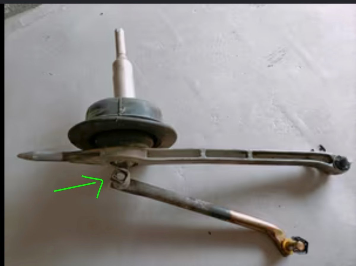

fabu Geschrieben: 26. Juli Autor #5 Meldung Teilen Geschrieben: 26. Juli Danke - ich hab ihn auch einmal mit dem Knick nach hinten verbaut, da war der zwar mittig, aber schräg nach hinten. Also Stange unten ist dann wohl zu kurz. Zitieren Link zu diesem Kommentar https://e30-talk.com/topic/212271-schalthebel-getauscht-steht-schief-falscher-hebel-falsch-eingebaut/#findComment-1871942 Auf anderen Seiten teilen Weitere Optionen zum teilen...
fabu Geschrieben: 26. Juli Autor #6 Meldung Teilen Geschrieben: 26. Juli Gefunden. Zitieren Link zu diesem Kommentar https://e30-talk.com/topic/212271-schalthebel-getauscht-steht-schief-falscher-hebel-falsch-eingebaut/#findComment-1871962 Auf anderen Seiten teilen Weitere Optionen zum teilen...

esgey Geschrieben: 26. Juli #9 Meldung Teilen Geschrieben: 26. Juli Es gibt Hebel aus dem E46 oder dem E90, welche den Schaltweg sinnvoll verkürzen. Die Schaltwege mit den Original-Hebeln sind schon ziemlich lang. Der gezeigt Z3M ist allerdings viel zu kurz. Den habe ich auch mal getestet, hat mich extrem genervt. Zitieren Aktuell suche ich: Lenkstockhebel aus Airbagfahrzeug mit BC2 oder Intensivreinigung Anbieten kann ich: Kabelsatz Sitzheizung, Kabelsatz E-Lüfter (Sonderwünsche möglich) Link zu diesem Kommentar https://e30-talk.com/topic/212271-schalthebel-getauscht-steht-schief-falscher-hebel-falsch-eingebaut/#findComment-1871991 Auf anderen Seiten teilen Weitere Optionen zum teilen...

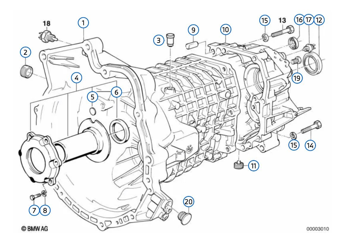

fabu Geschrieben: 28. Juli Autor #11 Meldung Teilen Geschrieben: 28. Juli (bearbeitet) Deswegen habe ich das Getriebe getauscht (zauschen lassen - das kann ich net). Wobei das wohl doch in Ordnung ist und nur am Wellenring gesifft hat. Die Simmeringe würde ich jetzt gerne neu machen. https://www.leebmann24.com/de/de/component/getrag-260-5-50-sport-gehaeuse-anbaut-230133#12 Nummer 12 Simmering Schaltung + Nummer 16 Simmering zum Flansch (Nummer 6 Innen vorne würde jetzt net machen....) Brauche ich noch was neu, wenn ich diese Dichtungen mache? Bearbeitet: 28. Juli von fabu Zitieren Link zu diesem Kommentar https://e30-talk.com/topic/212271-schalthebel-getauscht-steht-schief-falscher-hebel-falsch-eingebaut/#findComment-1872055 Auf anderen Seiten teilen Weitere Optionen zum teilen...
Scheineiliger Geschrieben: 28. Juli #12 Meldung Teilen Geschrieben: 28. Juli Die entsprechende Menge passendes Öl, das im Prinzip regelmäßig gewechselt gehört, besonders bei Teilen mit unbekannter Vergangenheit… Zitieren Link zu diesem Kommentar https://e30-talk.com/topic/212271-schalthebel-getauscht-steht-schief-falscher-hebel-falsch-eingebaut/#findComment-1872058 Auf anderen Seiten teilen Weitere Optionen zum teilen...
fabu Geschrieben: 28. Juli Autor #13 Meldung Teilen Geschrieben: 28. Juli Ja das ist eh klar.... und schon vorhanden. Zitieren Link zu diesem Kommentar https://e30-talk.com/topic/212271-schalthebel-getauscht-steht-schief-falscher-hebel-falsch-eingebaut/#findComment-1872061 Auf anderen Seiten teilen Weitere Optionen zum teilen...
ripeete Geschrieben: 28. Juli #14 Meldung Teilen Geschrieben: 28. Juli Für die Mutter am Flansch taugt eine normale Stecknuss nicht, weil der Platz zu eng ist. Also ein geeignetes Werkzeug. Und noch was zum Gegenhalten. Zitieren Link zu diesem Kommentar https://e30-talk.com/topic/212271-schalthebel-getauscht-steht-schief-falscher-hebel-falsch-eingebaut/#findComment-1872062 Auf anderen Seiten teilen Weitere Optionen zum teilen...
Mahathma Geschrieben: 30. Juli #15 Meldung Teilen Geschrieben: 30. Juli am Am 28.7.2026 um 08:30 schrieb fabu: Nummer 6 Innen vorne würde jetzt net machen.... Habe ich damals auch so gemacht. Anfang des Jahres ist mir die Kupplung verreckt, weil das Getriebelöl aus diesem Wellendichtring über selbige lief... Kostet lumpige 5€, ein paar Minuten Schraubereinsatz wenn das Getriebe vor dir liegt und ein wenig Dichtmasse. Deine Entscheidung. Meine kannst du dir denken. Zitieren Zitat Sandmann (http://www.sandmanns-welt.de/): Die Zeit ist zu knapp für langweilige Autos, Abende vor dem Fernseher oder schlechten Wein... Restlicher Fuhrpark: Saab 9-3 SC TTiD Aero + 9-5 SC 2.3t SE + 900 II Cabrio 2.3i; Mazda MX-5 NB; VW T4 TDI Multivan; Benz 200D/8 (Arbeitsvorrat) Link zu diesem Kommentar https://e30-talk.com/topic/212271-schalthebel-getauscht-steht-schief-falscher-hebel-falsch-eingebaut/#findComment-1872218 Auf anderen Seiten teilen Weitere Optionen zum teilen...
esgey Geschrieben: 30. Juli #16 Meldung Teilen Geschrieben: 30. Juli am Am 28.7.2026 um 09:34 schrieb ripeete: Für die Mutter am Flansch taugt eine normale Stecknuss nicht, weil der Platz zu eng ist. Also ein geeignetes Werkzeug. Und noch was zum Gegenhalten. Rohrsteckschlüssel geht gut, hat man manchmal noch im Keller, oder gibt's für Kleines im Baumarkt. Auf der Gegenseite bekommt man übrigens auch eine Nuß drauf, mindestens aber immer einen Engländer/Franzosen. Zitieren Aktuell suche ich: Lenkstockhebel aus Airbagfahrzeug mit BC2 oder Intensivreinigung Anbieten kann ich: Kabelsatz Sitzheizung, Kabelsatz E-Lüfter (Sonderwünsche möglich) Link zu diesem Kommentar https://e30-talk.com/topic/212271-schalthebel-getauscht-steht-schief-falscher-hebel-falsch-eingebaut/#findComment-1872220 Auf anderen Seiten teilen Weitere Optionen zum teilen...
