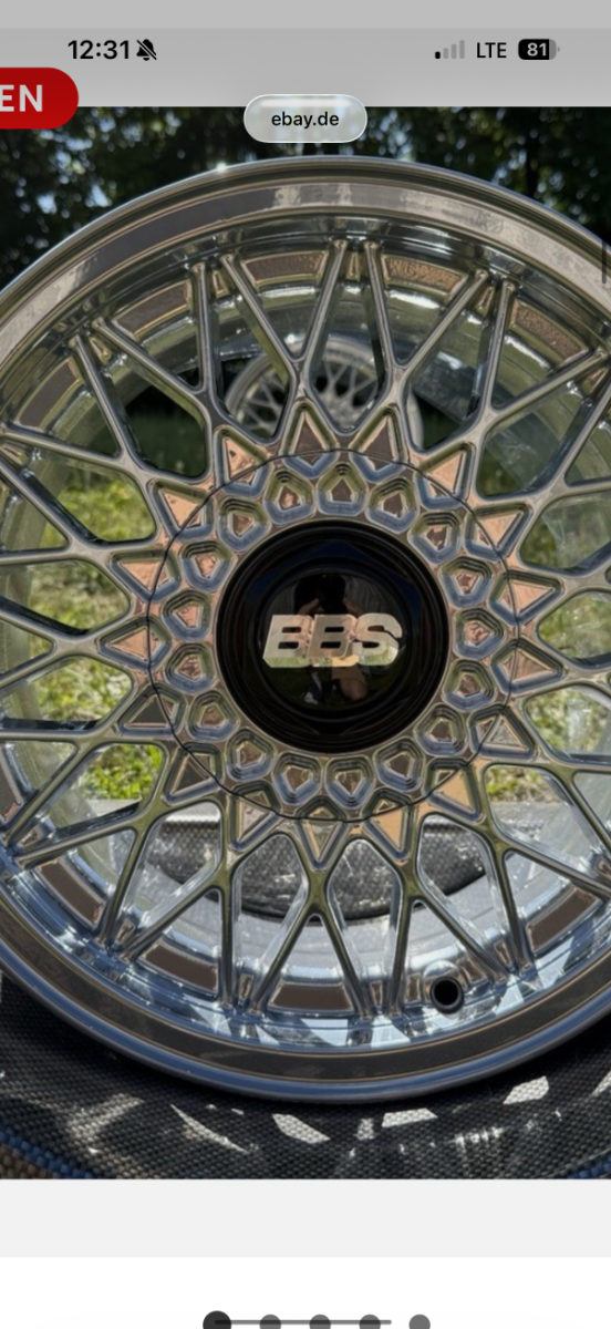

Christian R Geschrieben: 21. Januar #15 Meldung Teilen Geschrieben: 21. Januar (bearbeitet) Ich glaube hier gibt es ein paar Missverständliche Aussagen. 1. Ich vermute mit Chrom meint der TE polierte Felgenbetten. 2. Bevor man Felgen kauft sollte man sicher sein welches Fahrwerk verbaut werden soll. 3. Beim Cabrio sind die Kotflügelkanten aus meiner Erfahrung anders, warum auch immer sind das jedenfalls meine Erfahrungen. Ebenso sind ganz alte Domlager eben anders als neue oder gar dickere oder dünnere. Sprich jedes Auto ist da etwas anders. 15 Zoll 205/55 wird trotzdem immer passen. (Mit der falschen ET kann man aber auch damit einen kotflügel killen, selbst schon gesehen.) 4. Wegen der Optik sollte man vorne tiefer gehen als hinten. 5. Wenn man auf Nummer sicher gehen möchte fällt vieles was passen könnte raus weil es so knapp ist, dass Fahrzeug oder selbst Reifenhersteller trotz identischer Größe eben den entscheidenden Millimeter ausmachen 6. Egal was hier wer sagt muss auch der TÜV zustimmen und bei einigen Gutachten steht sowas wie Kanten anlegen drin und selbst wenn nicht. Sagt der Prüfer die müssen angelegt werden muss man das tun. 7. Um eine Lösung zu finden wären einige Dinge nötig, sprich welches Fahrzeug ist es genau, welches Fahrwerk soll rein und dann könnte man schauen welche Felgen der TE haben möchte und welche Reifen da drauf passen. Bearbeitet: 21. Januar von Christian R Zitieren Link zu diesem Kommentar https://e30-talk.com/topic/211886-felgengr%C3%B6%C3%9Fe-mit-mt2/#findComment-1860667 Auf anderen Seiten teilen Weitere Optionen zum teilen...

Mpropeller Geschrieben: 23. Januar Autor #17 Meldung Teilen Geschrieben: 23. Januar Danke Christian für deine Rückmeldung. Ich habe ein Foto von „Chromfelgen“ eingefügt. Draußen sagt man halt einfach Chromefelgen dazu Ich habe einen m40 Limo.. ach Limo ist ja auch falsch, meine natürlich 4-Türer Ich möchte die Kanten nicht anlegen und wenn es solch ein Fahrwerk gibt vorne nicht zu sehr tief legen Zitieren Respect your elders Link zu diesem Kommentar https://e30-talk.com/topic/211886-felgengr%C3%B6%C3%9Fe-mit-mt2/#findComment-1860812 Auf anderen Seiten teilen Weitere Optionen zum teilen...
NULLZWOtii Geschrieben: 23. Januar #18 Meldung Teilen Geschrieben: 23. Januar am vor 50 Minuten schrieb Mpropeller: Danke Christian für deine Rückmeldung. Ich habe ein Foto von „Chromfelgen“ eingefügt. Draußen sagt man halt einfach Chromefelgen dazu Ich habe einen m40 Limo.. ach Limo ist ja auch falsch, meine natürlich 4-Türer Ich möchte die Kanten nicht anlegen und wenn es solch ein Fahrwerk gibt vorne nicht zu sehr tief legen Die Felgen sind hochglanzverdichtet, das hat mit Chrom nix zu tun. Wenn man das "draußen" so nennt, dann bin ich wohl drinnen, und das ist gut so. Limo ist scchon richtig, denn die gibt es ja beim E30 sowohl 2-, als auch 4-türig. Coupès gibt es übrigens auch, die heißen dann M3 (Merkmale: schrägere Heckscheibe, reduzierte Sitzplatzanzahl, etc...) Zitieren Zitat Due to rising energy costs, the light at the end of the tunnel has been turned off. Sorry for inconvenience! Meine Homepage: ** nullzwotii.de ** *** Ein ///M sagt mehr als tausend Worte ...*** Suche: Blechteile malachit, gut erhalten, Großraum KÖLN Link zu diesem Kommentar https://e30-talk.com/topic/211886-felgengr%C3%B6%C3%9Fe-mit-mt2/#findComment-1860815 Auf anderen Seiten teilen Weitere Optionen zum teilen...
