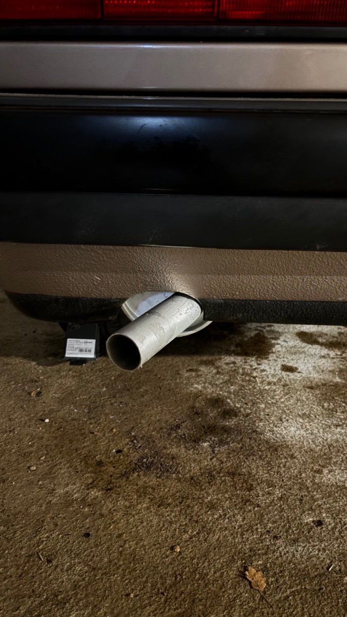

Neuer ist drin, kein Problem nur super nervig alleine gewesen… jetzt ist das Ding aber viel zu Schief:IMG_0150.jpeg
Der mittlere Gummihänger ist noch nicht ganz richtig angebracht aber daran kann es wohl kaum liegen oder?
Wie bekomme ich das Ding denn nun zentriert? :D

Nix aushängen ---> erstmal die beiden Halter (da wo der Topf in den Gummis drinhängt) passend hinbiegen (nach rechts, mit Montiereisen/Hammer, dazu evtl. mit Holzklötzen den Topf an der Reserveradmulde abstützen) ist deutlich einfacher ;-) (und schneller obendrein)
Wenn er dann noch halbwegs spannungsfrei hängt (ist wichtig für die Langlebigkeit) paßt's (meistens) auch schon.
(erst wenn nicht, dann weitersehen...)

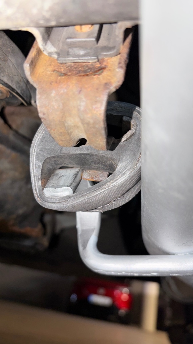

am vor 11 Minuten schrieb ripeete:
Sitzt der "rostige" halter am achsträger nicht verkehrtherum?
Dann war der schon falsch herum drauf :D
Aber dann würde das Gummi des Auspuffs gar nicht drüber gehen weil es zu weit voneinander entfernt wäre
Ach ja, ich sehe schon die obere hälfte, die ich vorher nicht sah...

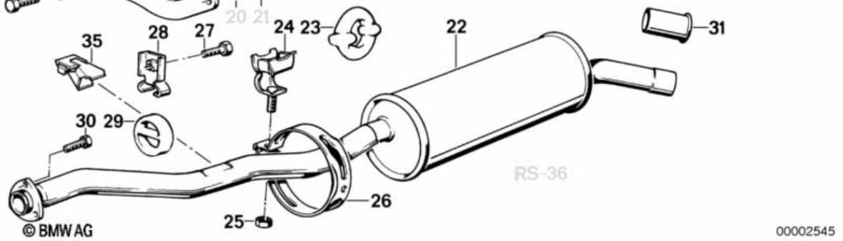

Irgendwie stimmt da doch garnichts. Habe zwar keinen M10 zum Vergleich, aber ich denke du hast das Halteband um den Auspufftopf falsch herum eingebaut. Der Halter müsste meiner Meinung nach rechts vom Topf sitzen, also zwischen Topf und Reserveradmulde. Damit käme der Topf und somit auch das Endrohr im Ausschnitt weiter nach links.
Und der von @ripeete schon angesprochene rostige Halter sieht mir kopfüber montiert aus.

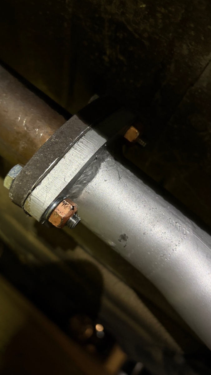

Zum Ausrichten den Flansch zum Kat nochmal ein wenig lösen, damit du das ganze Geraffel dann spannungsfrei hindrücken kannst. Erst wenn alles passt wieder richtig festziehen.

. . . puuh . . . da müßt' man ja evtl. sogar die Gummiaufnahme (24) etwas von der Topfschelle (26) seitl. wegversetzen ---> mit einem Flacheisen mit 2 Löchern im Abstand der Abweichung hinten am Endrohrausschnitt. Nicht schön, und statisch auch nicht so toll . . . aber wenn's hilft ;-)
Aber solange der Rohrhalter im Gummi (29) sooo schief drinhängt UND auch noch am Halter (28) anliegt (so sieht das zumindest aus), kann der sich ja niemals weiter nach links bewegen ---> da ist auch noch etwas Verbiegung nötig ! (große Rohrzangen + evtl. auch 2 weitere helfende Hände sind da recht hilfreich)

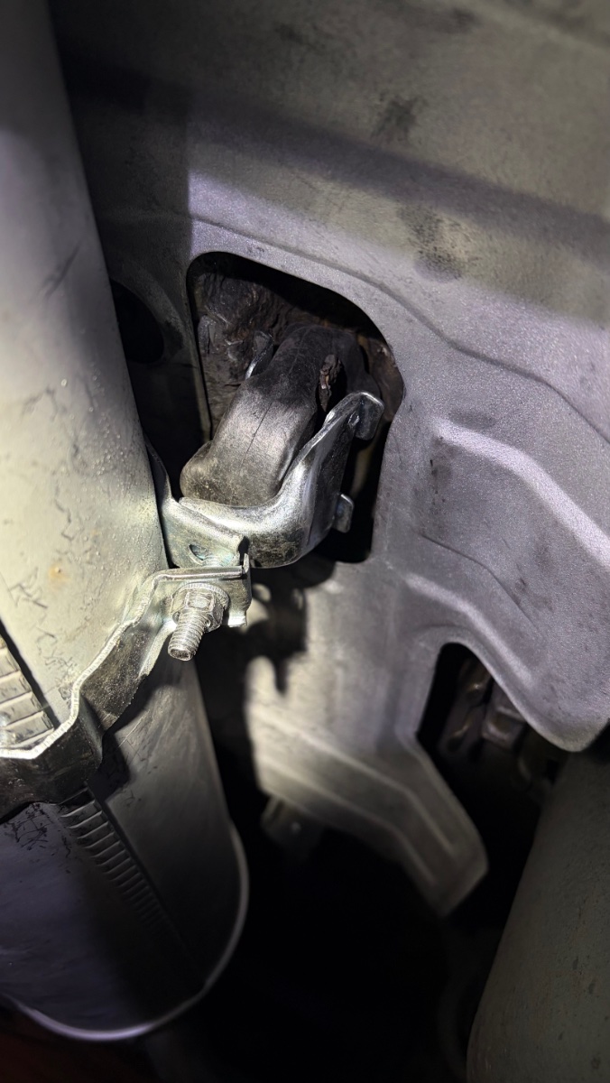

So ich war jetzt nochmal gute Zeit am Werkeln :schweißen:
Habe die Muttern Richtung KAT leicht gelöst, so das Spiel da ist, danach die Gummischelle in der Mitte (29) gelöst und dann auch die am Ende (24 & 23) demontiert.
Danach habe ich die alte Schelle (23 & 24) montiert, diese war auch tatsächlich etwas anders, festgezogen und siehe da Auspuff saß gut. Nicht perfekt, aber wenigstens knallte er nirgendwo mehr gegen, auch beim Rütteln nicht.
Ich über glücklich die Schrauben am KAT festgezogen und siehe da … Auspuff knallt wieder genauso wie vorher gegen das Heckblech …
Habe schon die Positionen 23,24,26,29 bei BMW neu bestellt, evtl. bringt das ja etwas, aber irgendwie verwirrt mich das ganze :D
Am KAT kann man ja auch Halterungen einstellen aber das würde für mich wenig Sinn machen wenn ich an die ran muss...

Ich werde irgendwie aus diesem Bild nicht ganz schlau, da ich das Hitzeschutzblech (mit mittiger Öffnung) in dieser Form nicht kenne und auch die Umgebung so dunkel ist, dass ich mir nicht mal sicher bin, wie herum das abgebildet ist. Deswegen sehe ich auch nicht,  wo und wie du das Ganze aufgehägt hast:
Ich hatte ja weiter oben die Vermutung geäußert, dass dein Halteband "26" falsch herum montiert ist und damit der Halter "24" auf der falschen Seite des Topfes sitzt, kann das aber auf dem Bild nicht wirklich zuordnen.
Kannst du das Ganze mal so fotografieren, dass du nicht nur Details zeigst, sondern die ganze Einbaulage mal ersichtlich wird? Oder mindestens im Bild mal die Fahrtrichtung einzeichnen?
Und befreie bitte mal den Halter "28" am Achsträger aus seiner Kopfüber-Lage, dessen offene Seite mit den zwei "Backen" gehört nach unten und die Blechlasche nach oben. Dann passt auch der Bügel vom Topf richtig in den Gummi "29", ohne dass Metall an Metall anliegt.
