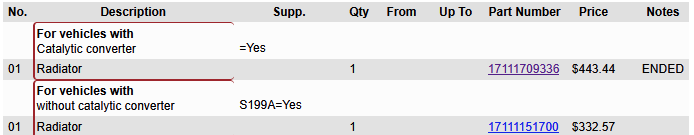

dennis.k Geschrieben: 4. Dezember 2025 #1 Meldung Teilen Geschrieben: 4. Dezember 2025 Hello zusammen, ich habe am Wochenende mein Thermostat gewechselt, weil der Wagen laut Anzeige nie wirklich warm wird. (Hat leider nicht geholfen, evtl. ist auch der Tacho durch und zeigt was Falsches an ) Dabei ist mir aufgefallen das in meinen Schläuchen, sowie im Kühler Rost Ablagerungen sind. Ich werde demnächst mal in eine Mietwerkstatt (die Sauerei will ich bei mir zu Hause nicht nochmal haben ) und da das ganze System ein paar mal durchspülen, ich denke, das sollte reichen. Aber mir kam natürlich die Frage auf, was mache ich, wenn der Kühler mal durch ist? Ich habe einen KAT also würde ich den oberen nehmen, dieser ist aber ausverkauft und Ersatzteile von Marken gibt es auch nicht mehr. Den für non KATs gibt es auch nur noch von BMW für fast 500 € Somit die Frage kann ich den non KAT ohne Probleme nehmen (wo ist da überhaupt der Unterschied? ) oder gibt es eine andere günstigere Alternative? Beste Grüße Dennis Zitieren Link zu diesem Kommentar https://e30-talk.com/topic/211792-m10-k%C3%BChler/ Auf anderen Seiten teilen Weitere Optionen zum teilen...
Limofreak Geschrieben: 4. Dezember 2025 #2 Meldung Teilen Geschrieben: 4. Dezember 2025 Ich hatte vergangenen Winter ein ähnliches Problem. M10 mit Kat aber noch dazu mit Automatik. Besonderheit ist hier, dass die Getriebekühlung ja auch im Wasserkühler untergebracht ist. Im Zubehör überhaupt nichts zu kriegen, BMW konnte dann liefern. Leider kein Behr Kühler mehr sondern ein no-Name im BMW Karton. Kostenpunkt ohne Rabatte: knapp 900 Euro. Aber was willste machen...? Zitieren SUCHE - AC Schnitzer Alu-Schaltknauf Danke an den Talk - AC Schnitzer Außenspiegel - AC Schnitzer Seitenschweller - AC Schnitzer Heckemblem S3 original - AC Schnitzer Seitendekor (oder die genauen Maße zur Nachfertigung) Danke an den Talk - Doorboards (Jehnert / MB Quart oder guten Nachbau) Link zu diesem Kommentar https://e30-talk.com/topic/211792-m10-k%C3%BChler/#findComment-1857717 Auf anderen Seiten teilen Weitere Optionen zum teilen...
helheb Geschrieben: 4. Dezember 2025 #3 Meldung Teilen Geschrieben: 4. Dezember 2025 schon mal bei dem nachgefragt Autokühler Shop Telöken (Wasserkühler,Klimaanlage,Ladeluftkühler,Ölkühler,Wärmetauscher,Klimakompressor) Zitieren Link zu diesem Kommentar https://e30-talk.com/topic/211792-m10-k%C3%BChler/#findComment-1857720 Auf anderen Seiten teilen Weitere Optionen zum teilen...

dennis.k Geschrieben: 4. Dezember 2025 Autor #5 Meldung Teilen Geschrieben: 4. Dezember 2025 (bearbeitet) am vor 43 Minuten schrieb helheb: schon mal bei dem nachgefragt Autokühler Shop Telöken (Wasserkühler,Klimaanlage,Ladeluftkühler,Ölkühler,Wärmetauscher,Klimakompressor) Wie hast du das denn gefunden? Hab recht viel auf gesucht über Google aber nichts passendes, außer "Out of Stock", gefunden Bei 150€ könnte man den auch auf halde kaufen Für meinen, Manuell sogar nur 116€ Bearbeitet: 4. Dezember 2025 von dennis.k Zitieren Link zu diesem Kommentar https://e30-talk.com/topic/211792-m10-k%C3%BChler/#findComment-1857727 Auf anderen Seiten teilen Weitere Optionen zum teilen...

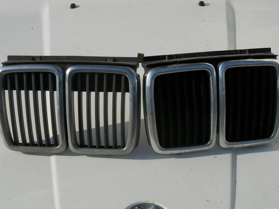

OO--II--OO Geschrieben: 4. Dezember 2025 #11 Meldung Teilen Geschrieben: 4. Dezember 2025 (bearbeitet) Sommerniere/Winterniere: Mußt halt bissl experimentieren, wieviele der Maßnahmen du ergreifen möchtest, bis das gewünschte Ziel erreicht ist. Vorschläge hast ja jetzt genug Bei meinem mit M40 war das auch mal 'ne zeitlang so mit "Winter Zeiger bissl links" und im Sommer umgekehrt. Da hab ich dann zusätzlich auch noch hinter die Scheinwerfergrills was geklemmt. Mit neuem Thermostat ging's dann aber auch wieder ohne seitl. Abdeckung (Winterniere mach ich aber trotzdem immer wieder rein). Temperaturanzeige geht nur bis 11 Uhr hoch (siehe Foto). Woran liegt es? : BMW 3er E21 & E30 Und wenn du wirklich frieren solltest bei frostiger Außentemperatur ---> Jalousie oder Rollo (mußt dann halt je nach Steuerung uffbasse, daß er nicht irgendwann zu heiß wird). Bearbeitet: 4. Dezember 2025 von OO--II--OO Zitieren An alle Gläubigen der heiligen TIS-Bibel (insbesondere deren fundamentalistischen Eiferer): Wahrlich ich sage euch ---> es muß nicht unbedingt teuer und aufwendig sein, einen E30 am Leben zu halten, denn es führen auch noch andere Wege nach Rom (bzw. zu einem genauso gut funktionierendem Auto), daher können meine Beiträge durchaus + auch gewollt auch mal kosten- und zeitsparende Alternativrouten aufzeigen (auch wenn diese dann gern + abwertend oder gar warnend als "Pfusch" betitelt werden). Da hier aber anscheinend trotzdem einige erhöhten Puls wegen meiner Beiträge bekommen (haben), hier noch folgender Hinweis: Zu Risiken + Nebenwirkungen einfach mal Hirn einschalten und mit gesundem Menschenverstand über mein Geschriebenes nachdenken bzw. einfach nicht blind nachmachen. Oder fragen Sie vorher Mechaniker/Mechanikerin(nen) bzw. in der (BMW-) Apotheke Ihres geringsten Mißtrauens. Rust never sleeps ! (Neil Young, 1979) Benzinverbrauch: BMW - 3er - 318i touring E30 - Spritmonitor.de Link zu diesem Kommentar https://e30-talk.com/topic/211792-m10-k%C3%BChler/#findComment-1857740 Auf anderen Seiten teilen Weitere Optionen zum teilen...
Limofreak Geschrieben: 4. Dezember 2025 #12 Meldung Teilen Geschrieben: 4. Dezember 2025 am vor 21 Minuten schrieb dennis.k: Oh da gab es doch auch mal eine "Winter Niere", würde sowas nicht auch den Zweck erfüllen? Hätte ich sogar eine liegen... Zitieren SUCHE - AC Schnitzer Alu-Schaltknauf Danke an den Talk - AC Schnitzer Außenspiegel - AC Schnitzer Seitenschweller - AC Schnitzer Heckemblem S3 original - AC Schnitzer Seitendekor (oder die genauen Maße zur Nachfertigung) Danke an den Talk - Doorboards (Jehnert / MB Quart oder guten Nachbau) Link zu diesem Kommentar https://e30-talk.com/topic/211792-m10-k%C3%BChler/#findComment-1857741 Auf anderen Seiten teilen Weitere Optionen zum teilen...
dennis.k Geschrieben: 4. Dezember 2025 Autor #13 Meldung Teilen Geschrieben: 4. Dezember 2025 am vor 21 Minuten schrieb Limofreak: Hätte ich sogar eine liegen... Bin schon gerade in den Keller gesprintet um zu schauen ob ich auch eine habe, aber leider nur eine kaputte Offene Falls du deine nicht mehr brauchst... Zitieren Link zu diesem Kommentar https://e30-talk.com/topic/211792-m10-k%C3%BChler/#findComment-1857745 Auf anderen Seiten teilen Weitere Optionen zum teilen...
helheb Geschrieben: 4. Dezember 2025 #14 Meldung Teilen Geschrieben: 4. Dezember 2025 das mit Winter und Sommer ist auch so ein Märchen das Teil gab es so ab Produktionsstart bis zum VFL, da kam wegen des unterhalb des Nummernschildes offeneren Frontblechs mehr Luft rein sodaß hier eben das Teil geschlossen war. Ab VFL war das Frontblech zu und dafür die Niere offen, hat sicher etwas mit CW-Wert und pliplablubb zu tun Zitieren Link zu diesem Kommentar https://e30-talk.com/topic/211792-m10-k%C3%BChler/#findComment-1857752 Auf anderen Seiten teilen Weitere Optionen zum teilen...

REXX Geschrieben: 29. März #25 Meldung Teilen Geschrieben: 29. März (bearbeitet) Hi Gab es auch einer Art Heisslandausführung der Niere? Meine ist komplett offen. Orginal BMW. Habe sowas auch mal bei US Modellen (ev. Kalifornien) gesehen. Edit: Hab was über die Teilenummer gefunden. Scheinbar Japan+Klima https://www.hubauer-shop.de/de/product_info.php?info=p1945877_ziergitter-mitte-.html&no_boost=1&open_cart_dropdown=1 Bearbeitet: 29. März von REXX Zitieren Link zu diesem Kommentar https://e30-talk.com/topic/211792-m10-k%C3%BChler/#findComment-1864929 Auf anderen Seiten teilen Weitere Optionen zum teilen...
