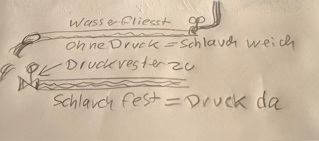

Bastel Geschrieben: 2. September 2025 Autor #15 Meldung Teilen Geschrieben: 2. September 2025 Ein kleines Update von mir: Heute nach der Arbeit hatte ich etwas Zeit und habe mich an die Tips von @Janosch gemacht. Naja und was soll ich sagen... Ich habe mit dem Druckregelventil angefangen, da das am einfachsten zu prüfen ist. Unterdruckschlauch zwischen Ansaugspinne und Ventil abgezogen und sofort einen Schluck Benzin abbekommen. Ich nehme an, die Membran ist hinüber. Ein neues Ventil ist unterwegs. Ich habe mich etwas in dem Buch "Reparaturanleitung" für die E30 Sechszylinder von Bucheli eingelesen. Dort ist es ziemlich gut erklärt, wie das Ventil funktioniert. Nun frage ich mich aber, wie der Motor überhaupt laufen kann, wenn das Ventil (bzw. die Membran) defekt ist. Wenn ich das richtig verstehe, bedeutet "kaputte Membran", dass theoretisch maximaler Kraftstoffdruck anliegt, weil das Ventil nix zurückführt. Andererseits ist aber ein Loch im Kraftstoffsystem, wodurch der Druck wieder verloren geht. Was kommt also am Ende raus? Zu viel Druck, oder zu wenig? Des weiteren läuft doch durch die kaputte Membran und den Unterdruckschlauch dann reichlich Sprit in die Ansaugbrücke, der da nicht hingehört. Müsste der Motor nicht unter diesen Mengen Benzin komplett ersaufen? Oder reicht der Unterdruck dafür nicht, um so große Mengen Benzin anzusaugen? Kann mich jemand mit mehr Durchblick abholen? Vielen Dank! Beste Grüße und einen schönen Abend..! Sebastian Zitieren Link zu diesem Kommentar https://e30-talk.com/topic/211578-89er-320i-cabrio-mit-startschwierigkeiten-im-sommer/#findComment-1851702 Auf anderen Seiten teilen Weitere Optionen zum teilen...
Scheineiliger Geschrieben: 2. September 2025 #16 Meldung Teilen Geschrieben: 2. September 2025 Wenn ich das richtig verstehe, wird der "überschüssige“ Sprit wieder zum Tank geleitet. Wenn der Takt abläuft, werden die Düsen geöffnet und so muss nur eine kleine Menge zum Tank zurückgeleitet werden. Ich hoffe das die Zeichnung verständlich ist. Am Beispiel von einem Wasserschlauch… Zitieren Link zu diesem Kommentar https://e30-talk.com/topic/211578-89er-320i-cabrio-mit-startschwierigkeiten-im-sommer/#findComment-1851709 Auf anderen Seiten teilen Weitere Optionen zum teilen...
OO--II--OO Geschrieben: 2. September 2025 #17 Meldung Teilen Geschrieben: 2. September 2025 Kommt halt auf die Größe der Undichtigkeit an: fängt klein an (so wie bei deinem wahrscheinlich, das kann die Lambdaregelung wohl noch ausgleichen), kann aber auch bis total undicht gehen ---> dann flutet es den Ansaugkrümmer richtiggehend = läuft nie und nimmermehr. Da hatt' ich mal ein schönes Schnitt-/Funktionsbild des Druckreglers: Der M20 verzeiht so manchen Fehler mit doch noch guten AU Werten. - Antrieb - E30-Talk.com Zitieren Da hier anscheinend einige erhöhten Puls wegen meiner Beiträge bekommen (haben), hier noch folgender Hinweis: Zu Risiken + Nebenwirkungen einfach mal Hirn einschalten und mit gesundem Menschenverstand über mein Geschriebenes nachdenken bzw. einfach nicht blind nachmachen. Oder fragen Sie vorher Mechaniker/Mechanikerin(nen) bzw. in der (BMW-) Apotheke Ihres geringsten Mißtrauens. Rust never sleeps ! (Neil Young, 1979) Benzinverbrauch: BMW - 3er - 318i touring E30 - Spritmonitor.de Link zu diesem Kommentar https://e30-talk.com/topic/211578-89er-320i-cabrio-mit-startschwierigkeiten-im-sommer/#findComment-1851710 Auf anderen Seiten teilen Weitere Optionen zum teilen...
