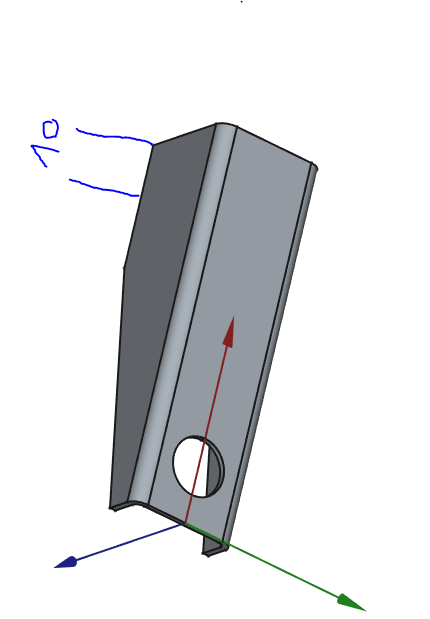

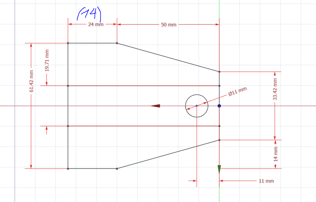

_IS_ Geschrieben: 17. Juli Autor #51 Meldung Teilen Geschrieben: 17. Juli Den NFL Expansionstankhalter mal anhand von Bilder abgezeichnet, 10mm extralänge das ich ihn noch aufs richtige Mass einkürzen kann. Zitieren Link zu diesem Kommentar https://e30-talk.com/topic/211570-bmw-e30-m3-umbau-projekt/page/3/#findComment-1871639 Auf anderen Seiten teilen Weitere Optionen zum teilen...

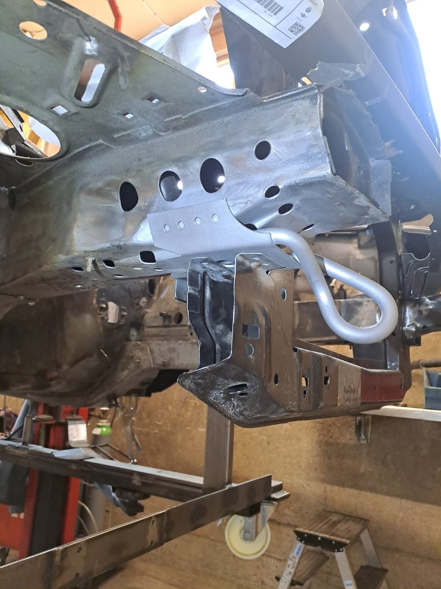

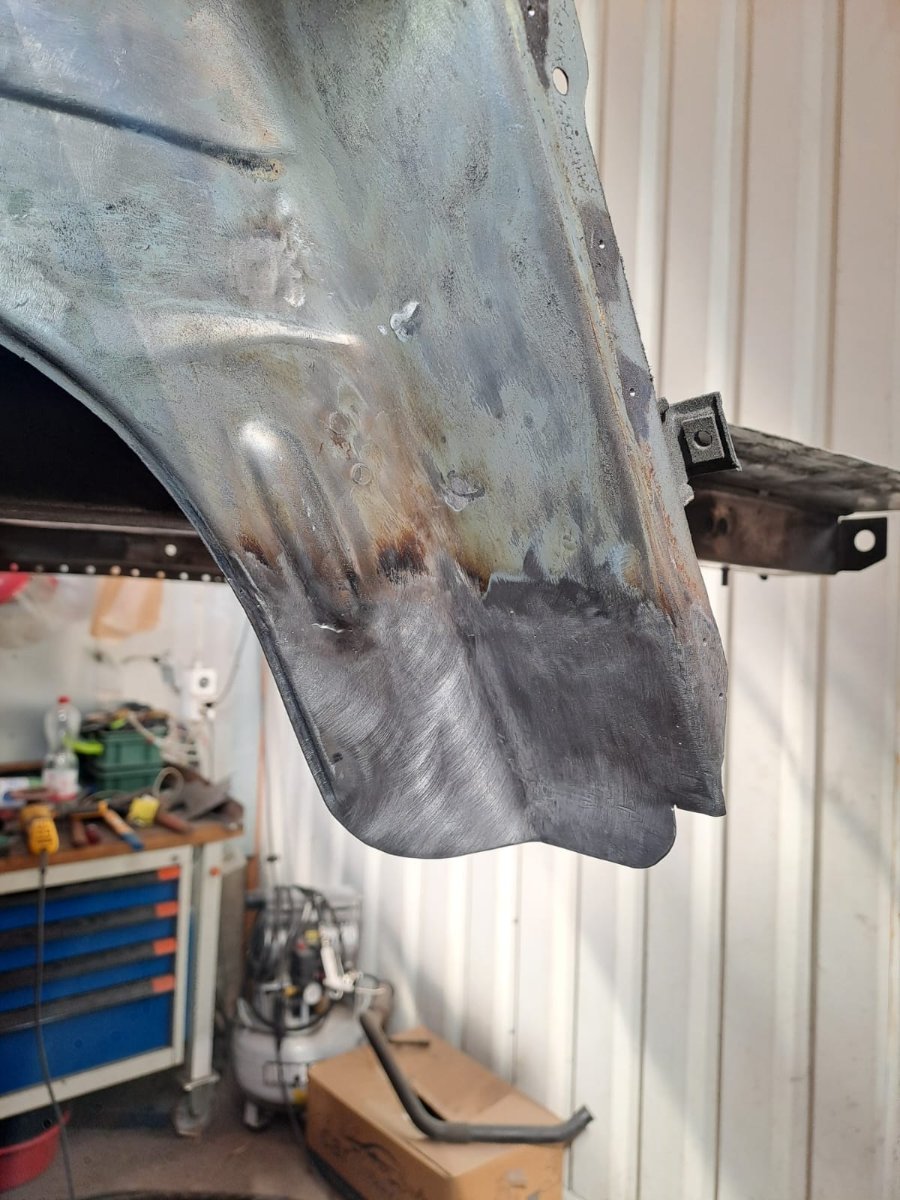

Beliebter Beitrag _IS_ Geschrieben: 21. Juli Autor Beliebter Beitrag #52 Meldung Teilen Geschrieben: 21. Juli Das Rätsel mit der Expansionsabdeckung wäre auch gelöst, ist am Halter mitmontiert und ist im ETK falsch hinterlegt. Ebenfalls bin ich gerade dran den Fensterrahmen zu verlängern, wird mit CuSi eingeschweisst um nicht zu viel Hitze einzubringen und das Verschleifen zu erleichtern. Keine Sorge im Moment befindet sich kein Spalt zwischen den Blechen, ich habe Testbleche angefertigt und 1mm Spalt ist das beste fürs CuSi. Demnach werde ich später mit meiner Trennscheibe den Spalt zwischen den Punkten einfräsen um dem CuSi die 100% Verbindung zu ermöglichen. Zitieren Link zu diesem Kommentar https://e30-talk.com/topic/211570-bmw-e30-m3-umbau-projekt/page/3/#findComment-1871771 Auf anderen Seiten teilen Weitere Optionen zum teilen...
_IS_ Geschrieben: 26. Juli Autor #53 Meldung Teilen Geschrieben: 26. Juli Die Tage wieder einiges gemacht und auch einige Nerven liegen gelassen. Einerseits habe ich die ganze Karosserie mit dem Baulaser vermessen und das schaut wirklich nicht mehr schlecht aus. Hier und da habe ich noch was angepasst. Nebenbei mal noch den Halter gebogen und meine Abdeckungen sind angekommen. Leider passen die wie immer beim E30 hinten und vorne nicht. Weder im Radius noch in der Tiefe... Da könnt man schon mal die Alteisenmulde bestellen lassen. Laut Fotos von anderen M3 passt das aber leider nie wirklich und bei mir sind Stosstange und Abdeckung beide neu von BMW, viel mehr geht nicht! Da es auf beiden Seiten gleich schlecht ist würde ich gerne die Halter Einscannen und im CAD anpassen und 3D Drucken. Hat jemand von euch die Möglichkeit solche Handgrossen Bauteile einzuscannen und könnte mir hier vielleicht weiterhelfen? Zitieren Link zu diesem Kommentar https://e30-talk.com/topic/211570-bmw-e30-m3-umbau-projekt/page/3/#findComment-1871984 Auf anderen Seiten teilen Weitere Optionen zum teilen...

Beliebter Beitrag _IS_ Geschrieben: 7. September Autor Beliebter Beitrag #72 Meldung Teilen Geschrieben: 7. September So da gehts weiter, gerade dran die Schweller zu ersetzen. Leider müssen auch dahinter einige Stücke neu. Diese fertige ich gerade an oder sind wie im mittleren Bild schon drin. Das pressen der Abläufe ist nicht ganz einfach aber nach ein paar Versuchen hat es dann doch ohne reissen und auch symetrisch attraktiv geklappt! Bei der Bodengruppe musste ich eine Schraubzwinge zur Hilfe nehmen, da diese wohl ein wenig unter Spannung stand und nach dem entfernen des alten Schwellers ein wenig hochgekommen ist. Die Abstandsmasse der Bohrungen für den M3 Schweller hab ich von einem E30 Fahrer bekommen und werden vor dem verschweissen noch gebohrt. Zitieren Link zu diesem Kommentar https://e30-talk.com/topic/211570-bmw-e30-m3-umbau-projekt/page/3/#findComment-1873822 Auf anderen Seiten teilen Weitere Optionen zum teilen...
