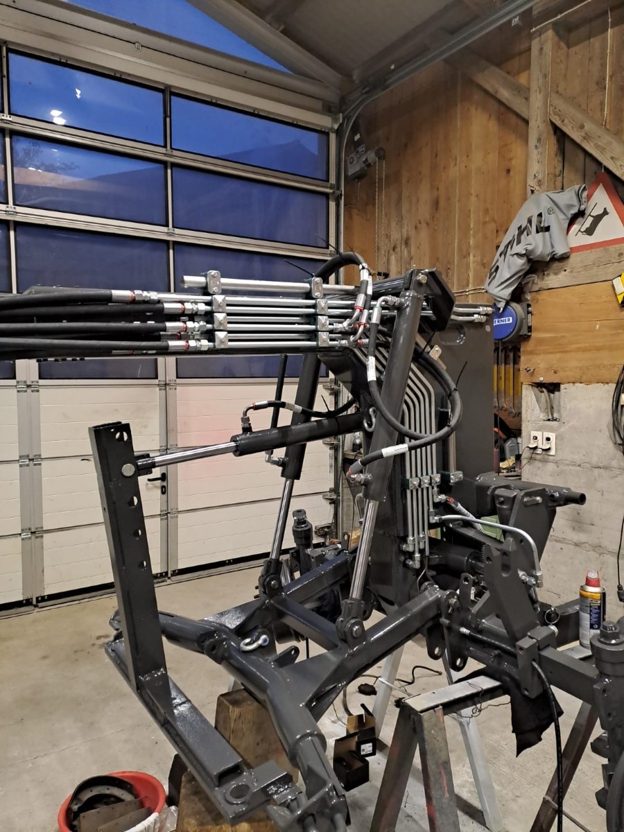

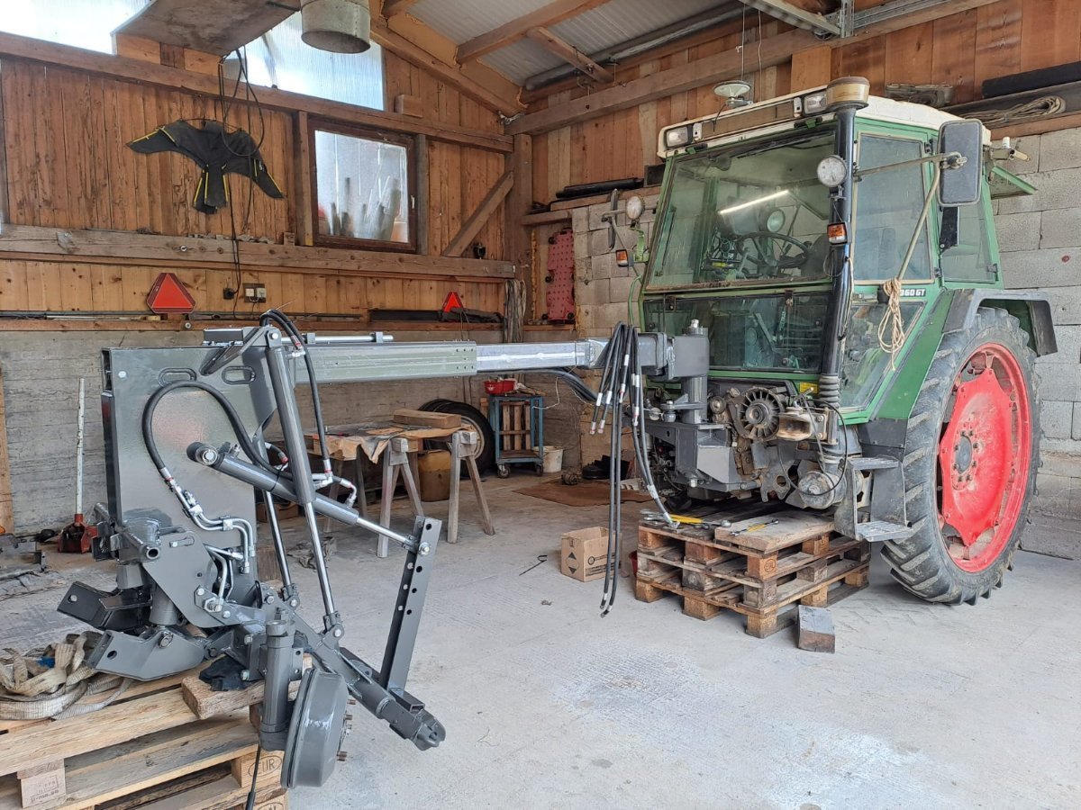

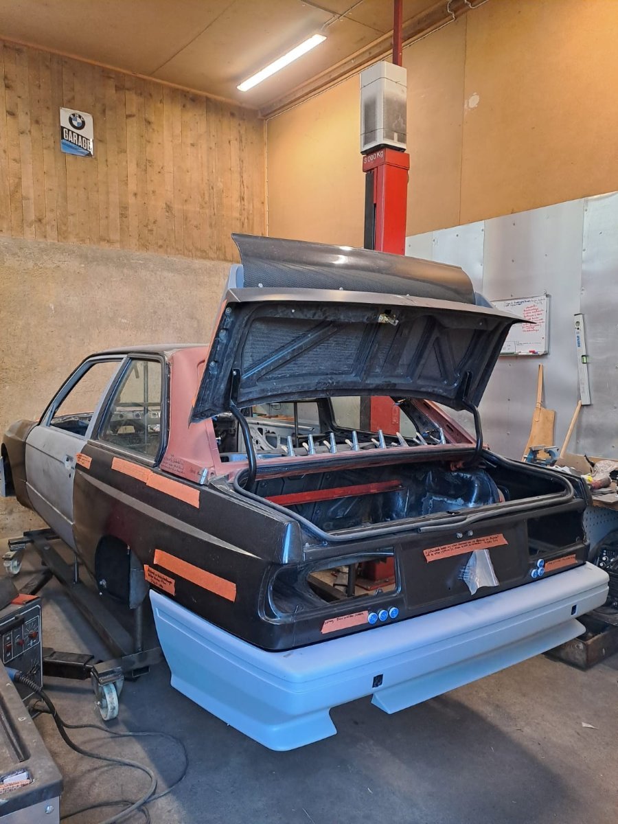

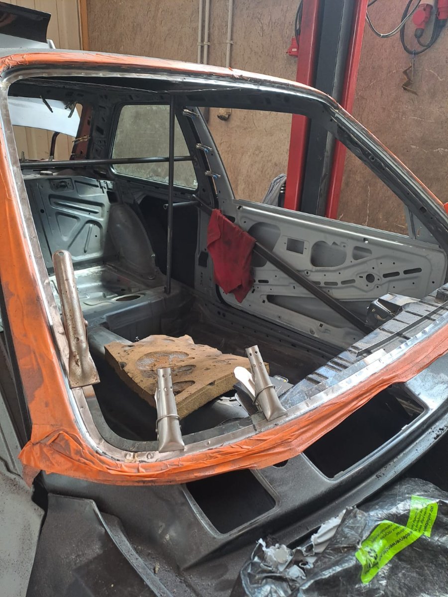

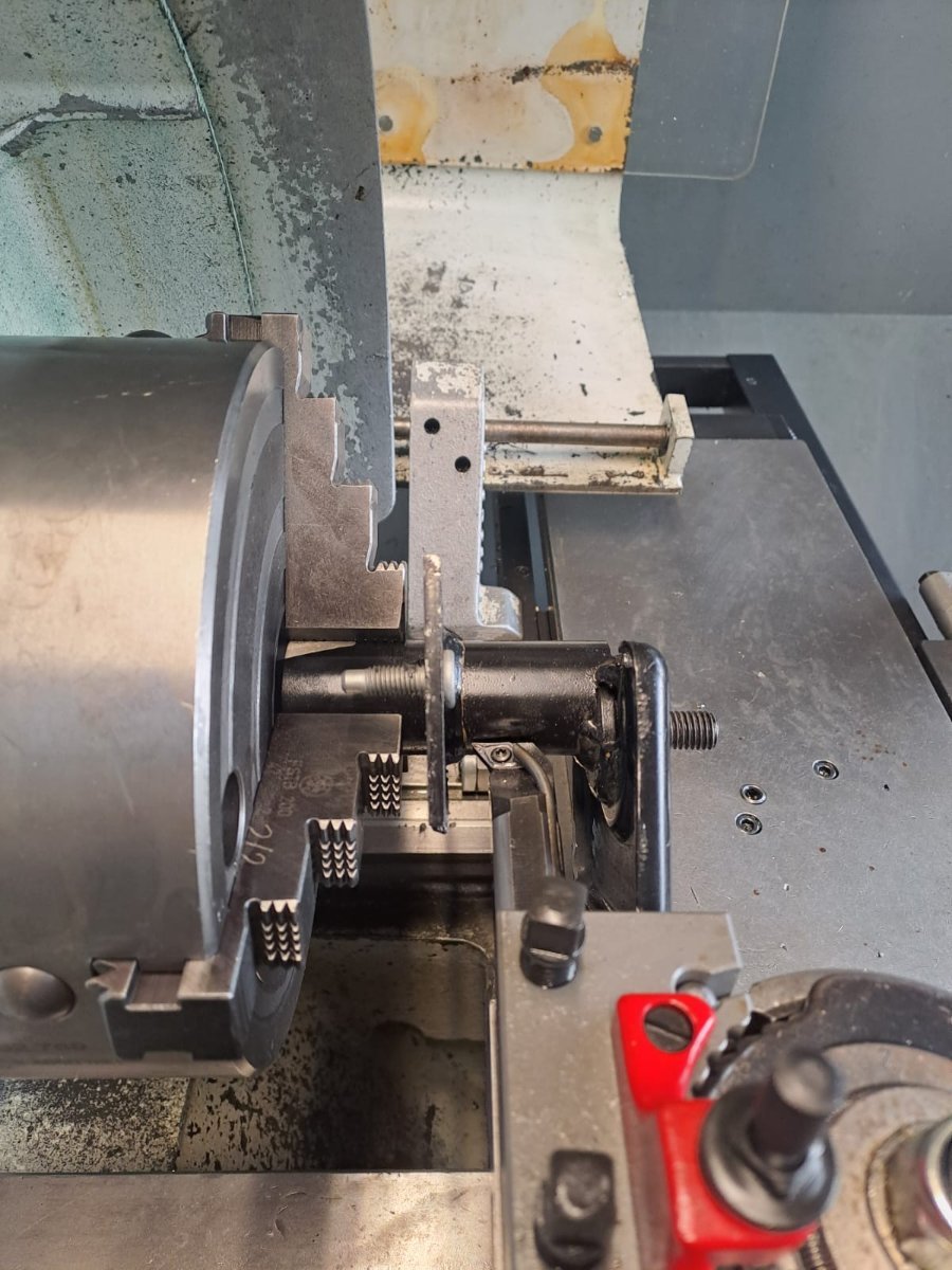

Beliebter Beitrag _IS_ Geschrieben: 3. Juli Autor Beliebter Beitrag #29 Meldung Teilen Geschrieben: 3. Juli Kommt es doch noch zu einem Update! Ich war über den Winter mit einem anderen Projekt beschäftigt, es ging um einen Fendt GT Umbau. Beim Traktor wurde der Holm erhöht, in der Mitte eine Knicklenkung zusätzlich zur normalen Lenkung angebracht und der Achsabstand ist nun 600mm Hydraulisch längenverstellbar. Das hat mich natürlich einige Stunden gekostet. Jetzt geht es endlich wieder am E30 weiter! Gerade bin ich am Tankrohr dran, dieses wird noch feuerverzinkt und dann eingelötet mit CuSi (MIG). Rostet nie mehr. Desweiteren habe ich die Fensterrahmenverlängerung angefertigt, in dem ich mir Blechstreifen in Form geschmiedet habe, so kann ich nun den Scheibenrahmen für die M3 Scheibe verlängern, benötige nur noch jemanden der mir die Teile beim Punkten hält. Wird ebenfalls mit CuSi gemacht, um nicht zu viel Wärme einzubringen und schneller beim verschleifen zu sein. Danke geht raus an Esgey für die bomben Hilfe! Die Stossstange lässt mich auch heute noch nicht in Ruhe, nun ist mir aber aufgefallen das der rechte seitliche Halter wie auf dem Foto ca. 8mm zu hoch angeschweisst war und auch ein wenig schräg, deshalb hat das natürlich nicht gepasst! Ich war stink sauer denn von originalen BMW Bauteilen erwarte ich hier etwas mehr. Halter ist nun umgeschweisst. Zudem war auch der eine Halter der Stossstange ganz Schräg und einige mm länger als der andere, deshalb Schweissnaht aufgedreht und die Platte neupositioniert. Nun lässt sich das ganze einigermassen anschauen. Nebenbei habe ich mir noch den F20(identisch mit E90) BKV angeschafft, um den originalen Dinosaurier los zu werden. Weiss jemand ob man damit beim M20 Motor mit einer RHD Einzeldrossel Platzprobleme bekommt weil dieser länger ist? Ich suche immernoch die Halter für die Bremse der HA vom M3. Falls jemand noch welche rumliegen hat soll er sich doch gerne bei mir melden Grüsse IS Zitieren Link zu diesem Kommentar https://e30-talk.com/topic/211570-bmw-e30-m3-umbau-projekt/page/2/#findComment-1870927 Auf anderen Seiten teilen Weitere Optionen zum teilen...

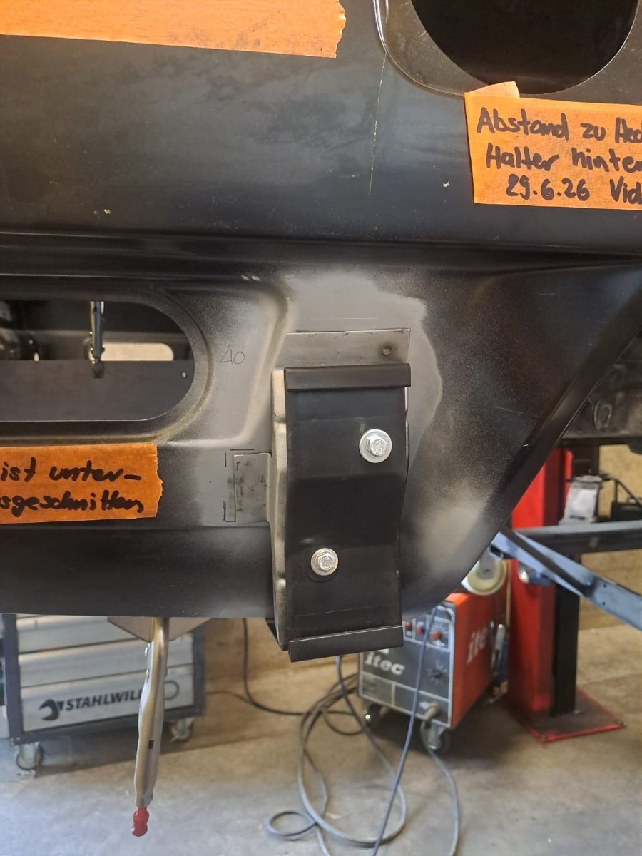

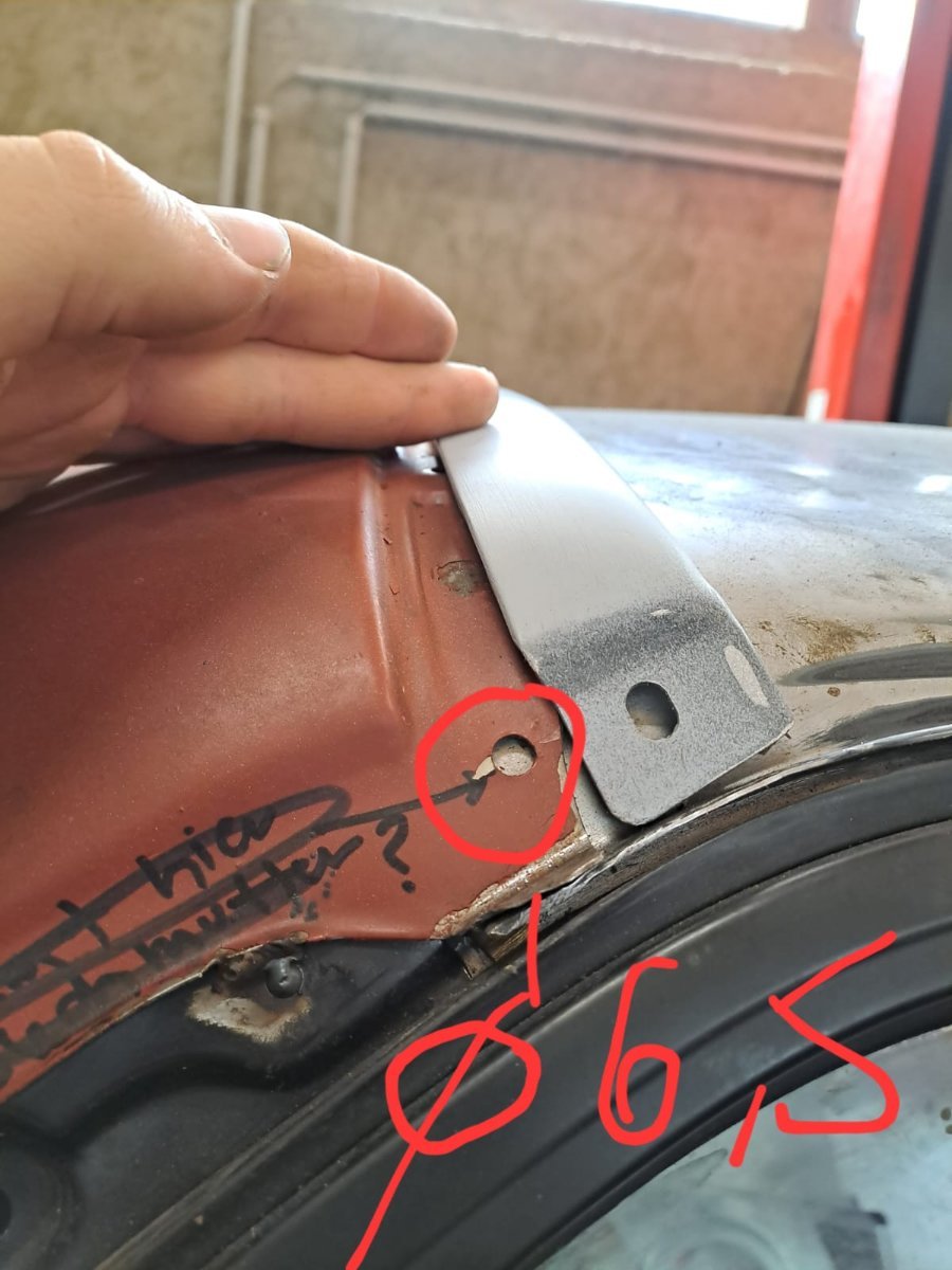

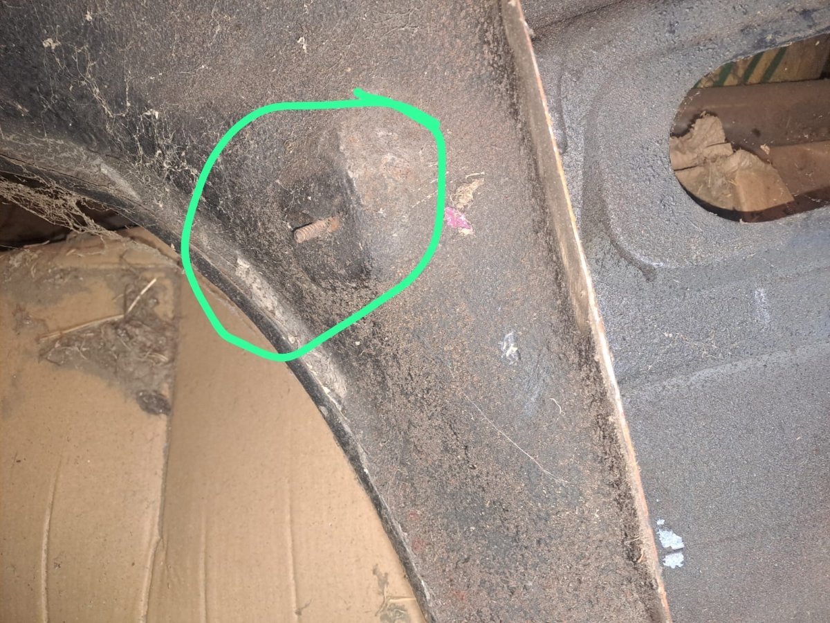

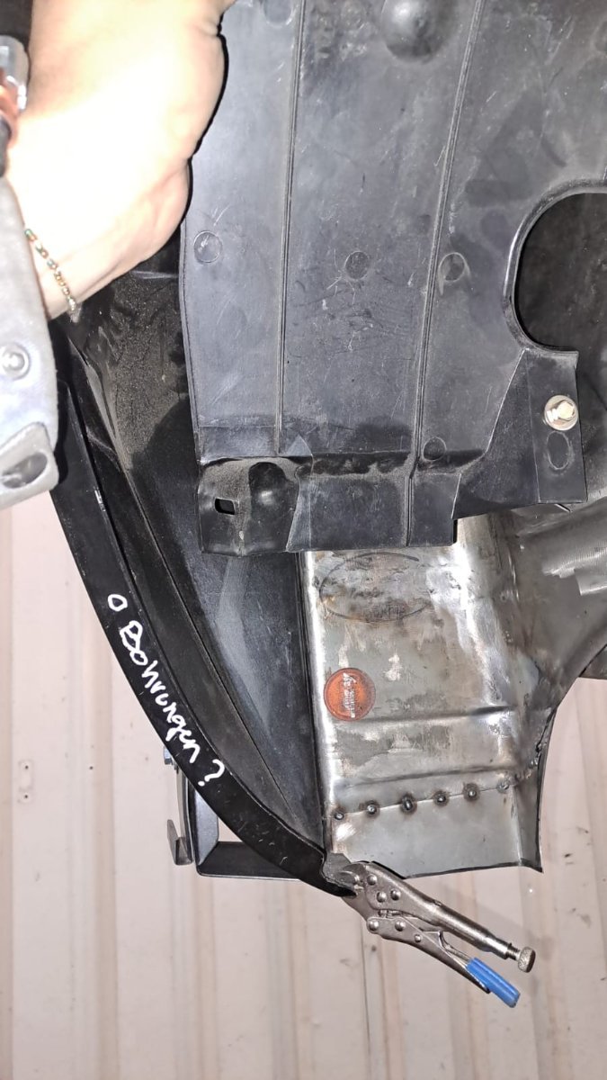

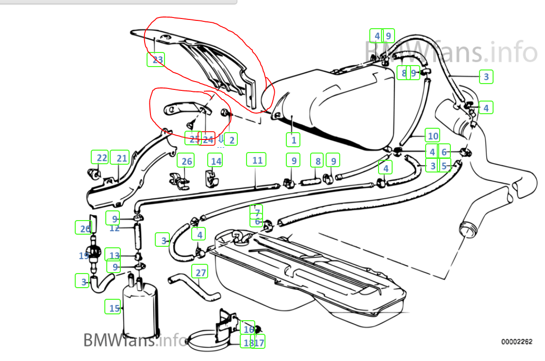

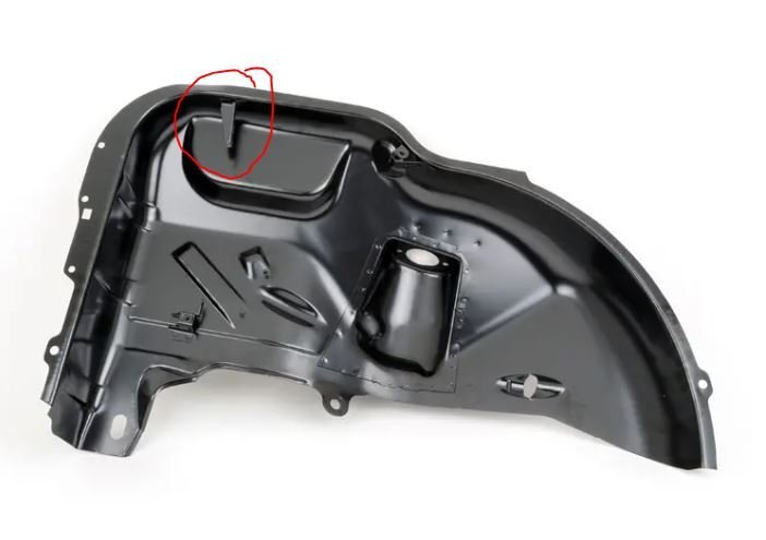

_IS_ Geschrieben: 14. Juli Autor #42 Meldung Teilen Geschrieben: 14. Juli Danke für die motivierenden Worte und so gehts gleich weiter! Ich hätte da ein paar Fragen an euch: Ich bin gerade dabei den Expansionstank wieder zu installieren. Könnte mir jemand die ungefähren Masse des Rot umrandeten Halters ausmessen? Ich habe gesehen das man dieses Blech leider nirgendwo kaufen kann und meines nicht mehr existent ist - danke Rost! Bei der Leiste C-Säule zu Übergang Dach stellt sich mir die Frage wie der Niet da halten soll. Ich habe in einem englischen Forum gelesen das man den Würth Niet 0500411 verwenden kann (waren sau teuer), allerdings ist meine Bohrung 6.5mm und der Niet für eine 6er Bohrung - hält also nix fest. Mache ich hier einen Fehler, wie sieht das bei euch aus? Vor dem Expansionstank ist im Radhaus ein Kunststoffschutzblech montiert. Bei meinem originalen Innenradhaus war da der Grün markierte Gewindebolzen dran, um das Kunststoffschutzblech 16131179779 daran zu befestigen. Dieser Gewindebolzen fehlt mir aber im neuen M3 Radhaus. Beim M3 steht das dieser auch die Verkleidung 16131179779 verwendet also die selbe wie der normale E30. Wie wird es dann befestigt? Wäre schön wenn ich hier von euch ein paar Tipps bekommen könnte! Zitieren Link zu diesem Kommentar https://e30-talk.com/topic/211570-bmw-e30-m3-umbau-projekt/page/2/#findComment-1871463 Auf anderen Seiten teilen Weitere Optionen zum teilen...
325i VFL Geschrieben: 14. Juli #43 Meldung Teilen Geschrieben: 14. Juli Zur dritten Frage Grobgewindebolzen https://www.google.com/search?client=firefox-b-d&hs=vPv&sca_esv=ed955aa10a35ab88&udm=2&fbs=ABfTbFUyxjQn9bne4DuflY2dNqqKA7Y2TZ8Ei_pHfBCsg19GRpssb_sPR6sQo-fb_a2LZzpuf-1zwy89W4VFWNoHmbUuohPdvEehbvzLwmap1XmGyfvMFHijhHWokUBaeIGdBzfBDOcDjC9ViUEhkaqAjVEHeC7OQXCtblIpl5_mvw7IHnYEw4NH1vDfgkp5-lmLYYaEKSfddKXdz6aC6Szr-nY9NVFFGw&q=grobgewindebolzen&sa=X&ved=2ahUKEwjOqbHC9tKVAxUmRfEDHSO4OE0QtKgLegQIEhAB&biw=1920&bih=929&dpr=1 Oder an einer anderen Karosserie raustrennen (mit 1 cm² Blech) und bei deiner wieder einsetzen. Zitieren Link zu diesem Kommentar https://e30-talk.com/topic/211570-bmw-e30-m3-umbau-projekt/page/2/#findComment-1871465 Auf anderen Seiten teilen Weitere Optionen zum teilen...
Mahathma Geschrieben: 14. Juli #44 Meldung Teilen Geschrieben: 14. Juli Ja, die Halter für den Behälter hatte ich an meinem E30 auch mal nachbauen müssen. Alles mögliche an Bildern und anderen Aufzeichnungen durchforstet, aber nichts davon lässt Rückschlüsse auf die Maße machen. Schade... Was die Bolzen betrifft, so habe ich das auch mal etwas "robust" mit einer abgeschnittenen Spaxschraube gelöst. Die dan mit MAG auf das Blech geschweißt. Besser ist bei dieser Lösung eine Blechschraube passendem Durchmessers. Kopf weg und die Spitze auch etwas beischleifen. Dann aufschweißen. Hält seit zig Jahren die Radhausschalen. Zitieren Zitat Sandmann (http://www.sandmanns-welt.de/): Die Zeit ist zu knapp für langweilige Autos, Abende vor dem Fernseher oder schlechten Wein... Restlicher Fuhrpark: Saab 9-3 SC TTiD Aero + 9-5 SC 2.3t SE + 900 II Cabrio 2.3i; Mazda MX-5 NB; VW T4 TDI Multivan; Benz 200D/8 (Arbeitsvorrat) Link zu diesem Kommentar https://e30-talk.com/topic/211570-bmw-e30-m3-umbau-projekt/page/2/#findComment-1871466 Auf anderen Seiten teilen Weitere Optionen zum teilen...
_IS_ Geschrieben: 14. Juli Autor #45 Meldung Teilen Geschrieben: 14. Juli Die Bolzen habe ich sogar da, nur finde ich es komisch das bei dem alten Radhaus wie ein Buckel rauskommt und dann beim neuen M3 Radhaus da nicht einmal ein Buckel ist obwohl das Radhaus noch um ein paar cm breiter ist. Ebenfalls ist das Halteblech Nr24 auch identisch E30 & E30 M3. Ich habe schon Videos und Bilder gesucht aber keiner zeigt da genau diese Stelle. Zitieren Link zu diesem Kommentar https://e30-talk.com/topic/211570-bmw-e30-m3-umbau-projekt/page/2/#findComment-1871467 Auf anderen Seiten teilen Weitere Optionen zum teilen...
325i VFL Geschrieben: 15. Juli #46 Meldung Teilen Geschrieben: 15. Juli (bearbeitet) Keine Ahnung welchen Ausgleichsbehälter der M3 hat, aber vielleicht hilft dir das weiter. Mein 2 Türer VFL hat jedenfalls keinen Grobgewindebolzen für das Kunststoff Schutzblech. Das ist mit einer Kotflügelschraube oben an dem Halter wie in den eingefügten Link's befestigt. https://e30-talk.com/uploads/monthly_04_2009/post-5515-1423417364,5708.jpg https://e30-talk.com/wikipedia.html/kraftstoffversorgung-2/halter-des-ausgleichsbehälters-vom-tank-ersetzen-r289/ https://e30-talk.com/classifieds/item/50-halter-ausgleichsbehälter-benzintank-tankentlüftung/ Bearbeitet: 15. Juli von 325i VFL Zusatz Zitieren Link zu diesem Kommentar https://e30-talk.com/topic/211570-bmw-e30-m3-umbau-projekt/page/2/#findComment-1871499 Auf anderen Seiten teilen Weitere Optionen zum teilen...
325i VFL Geschrieben: 15. Juli #47 Meldung Teilen Geschrieben: 15. Juli (bearbeitet) Vermutlich war ich falsch, du meinst das Blech Nr. 24 welches am Außenradhaus befestigt wird. Beim VFL (mein Fahrzeug) geht eine Schraube durch das Blech von Radhaus in die Endstücke der Chromstossstange. Der NFL hat diesen Grobgewindebolzen im Radhaus (siehe erster Link) da andere Stossstange und Befestigung. Hier sieht man nochmal den Bolzen am Außenradhaus (letztes Bild) https://e30-talk.com/topic/65908-fotos-gesucht-von-befestigung-radhausabdeckung-tank-und-rel-schlossheizung/#comment-1051372 Bearbeitet: 15. Juli von 325i VFL Zitieren Link zu diesem Kommentar https://e30-talk.com/topic/211570-bmw-e30-m3-umbau-projekt/page/2/#findComment-1871501 Auf anderen Seiten teilen Weitere Optionen zum teilen...
_IS_ Geschrieben: 16. Juli Autor #48 Meldung Teilen Geschrieben: 16. Juli (bearbeitet) Danke dir für die Antwort, dann Frage ich mich wie man das beim M3 gelöst hat. Denn da ist im Radhaus weder eine Bohrung noch irgendwie ein Bolzen vorhanden. Vielleicht muss ich mal den Tino fragen, ausser jemand anders hat noch eine Idee? Wie es aussieht ist aber auch das ETK nicht richtig, denn wie ich das gesehen habe gibt es verschiedene Kunststoffabdeckungen. Bearbeitet: 16. Juli von _IS_ Zitieren Link zu diesem Kommentar https://e30-talk.com/topic/211570-bmw-e30-m3-umbau-projekt/page/2/#findComment-1871584 Auf anderen Seiten teilen Weitere Optionen zum teilen...

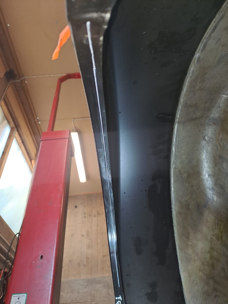

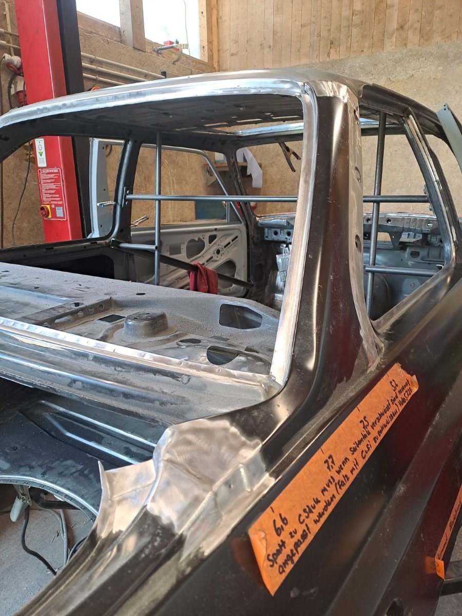

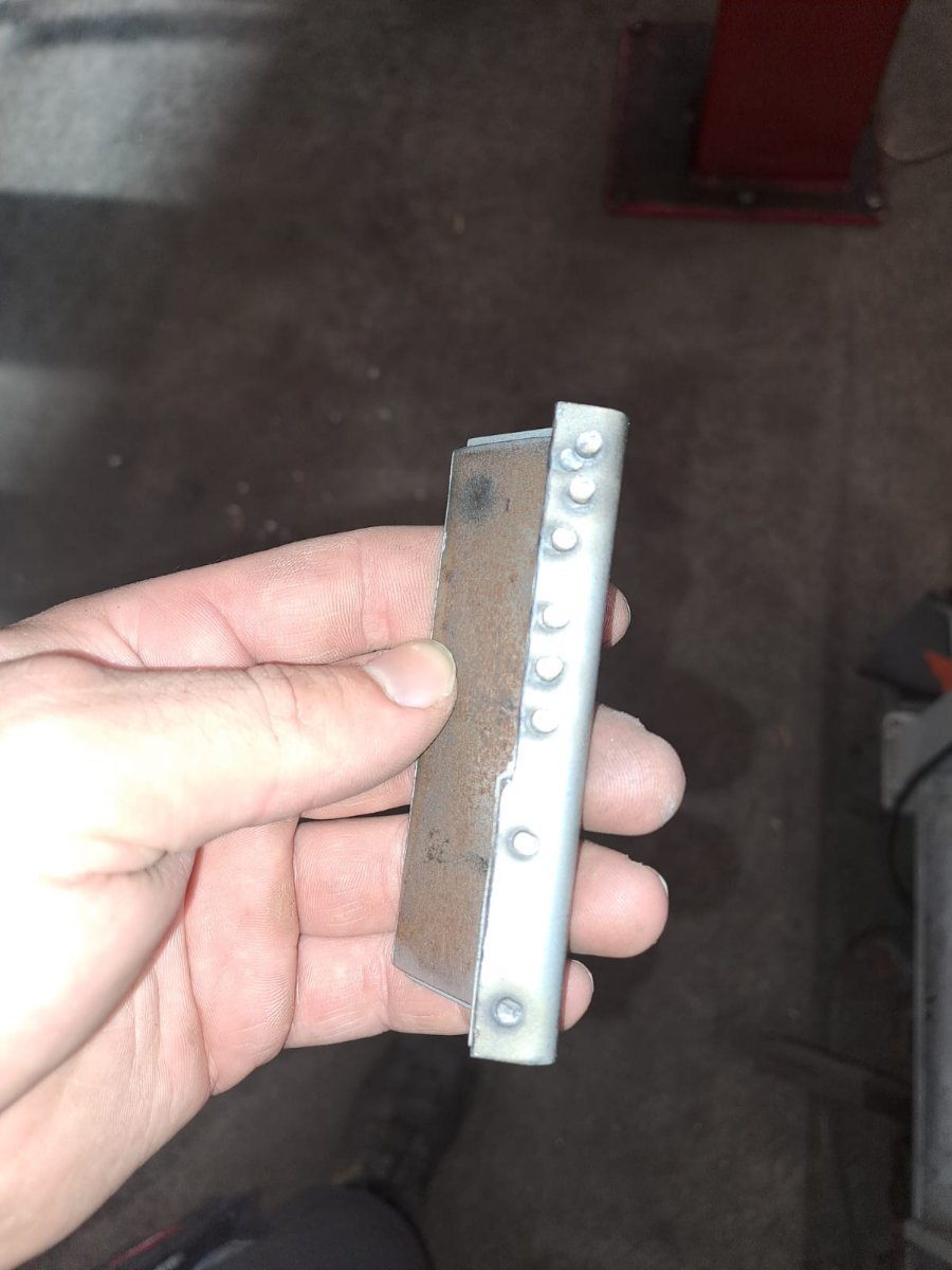

_IS_ Geschrieben: 16. Juli Autor #49 Meldung Teilen Geschrieben: 16. Juli Dann gings heute ein wenig weiter mit Bleche Blankschleifen für den Zinkspray&später schweissen. Danach habe ich mir noch die Frage gestellt wegen der Radlaufkante. Viele Bördeln die hoch und dann ist sie nach 5Jahren ein Gammelhaufen wo man kaum mehr vernünftig hinkommt, weil die Kante vollgas umgelegt ist. Deshalb habe ich mir überlegt die beiden Bleche bis zum weissen Strich zurückzuschneiden. Dann bleiben 12mm was gerade ausreichend ist um die Bleche zu schweissen, was ich kurz getestet habe. Dadurch gewinne ich ca. 7mm mehr Platz und falls das nicht reicht würde ich die Kante noch ein wenig hochlegen. Zitieren Link zu diesem Kommentar https://e30-talk.com/topic/211570-bmw-e30-m3-umbau-projekt/page/2/#findComment-1871593 Auf anderen Seiten teilen Weitere Optionen zum teilen...

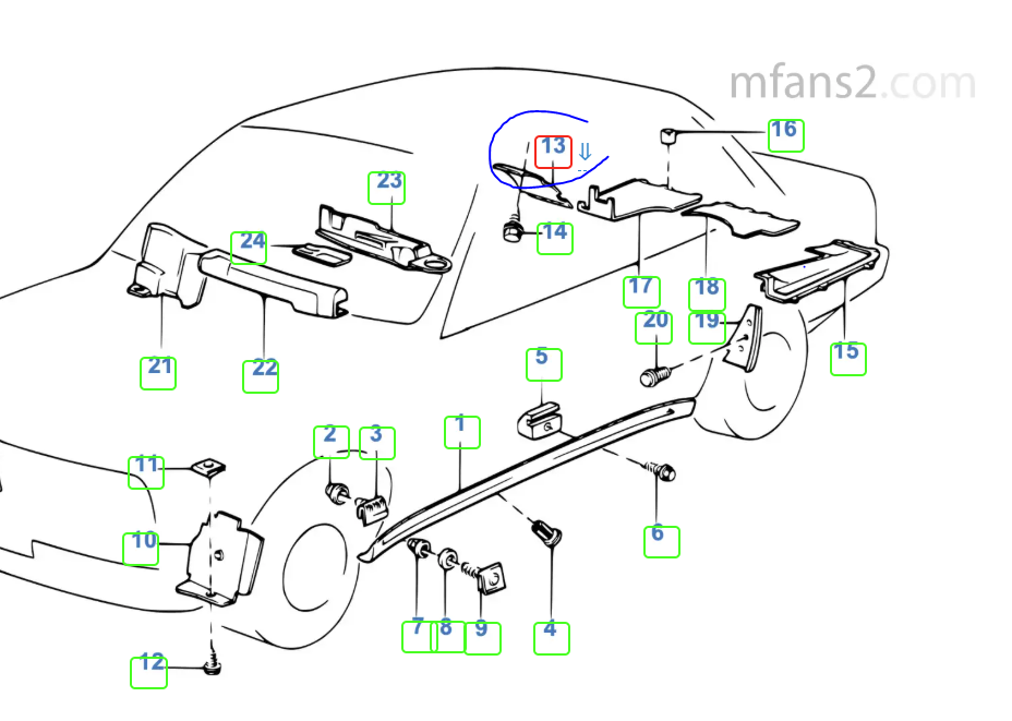

_IS_ Geschrieben: 16. Juli Autor #50 Meldung Teilen Geschrieben: 16. Juli (bearbeitet) Ich habe nun nach längerer Suche gesehen das im ETK beim M3 das Kunststoffschutzblech vor dem Expansionstank zweimal drin ist aber jeweils mit einer anderen Teilenummer. Hier unter Nr 13 51711926498. Werde ich mir wohl bestellen. Die Befestigung ist mir allerdings immernoch fraglich Bearbeitet: 16. Juli von _IS_ Zitieren Link zu diesem Kommentar https://e30-talk.com/topic/211570-bmw-e30-m3-umbau-projekt/page/2/#findComment-1871597 Auf anderen Seiten teilen Weitere Optionen zum teilen...
