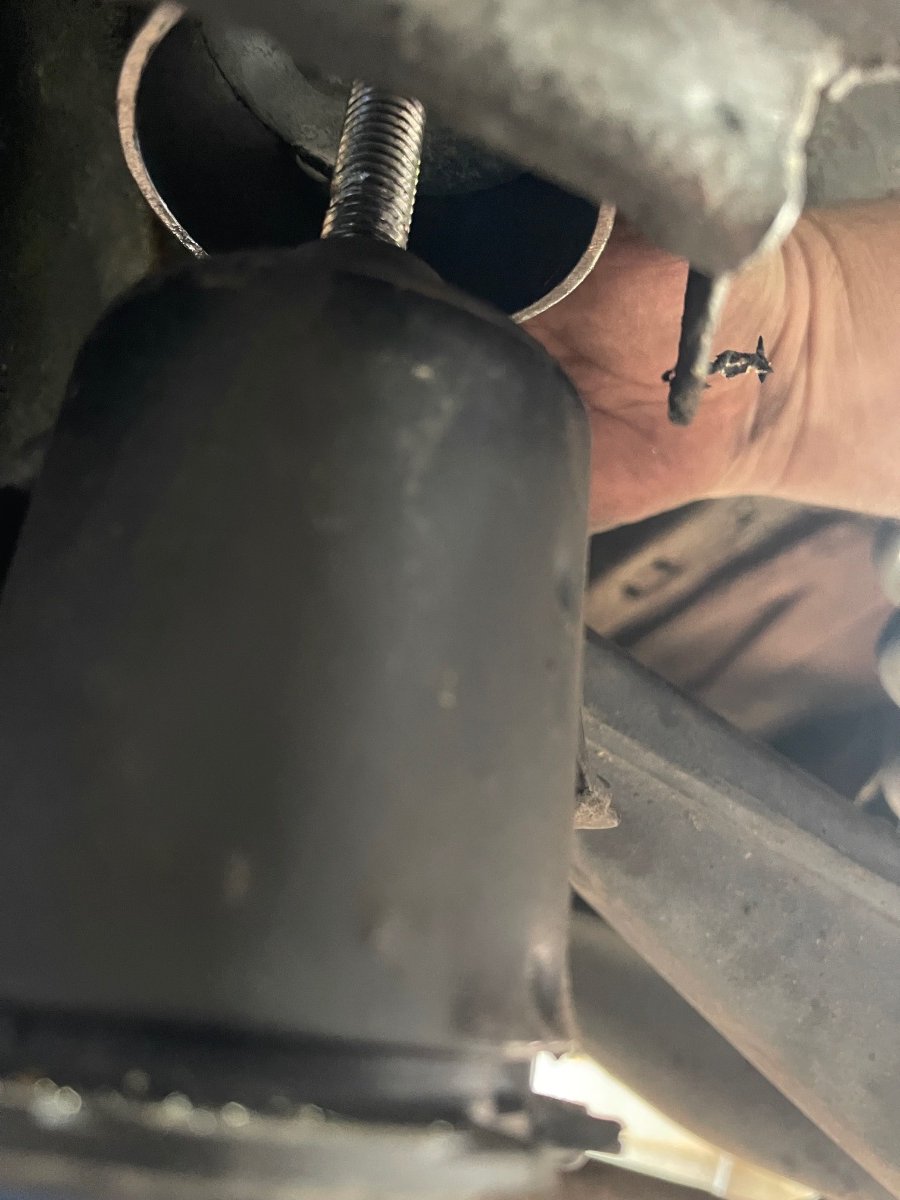

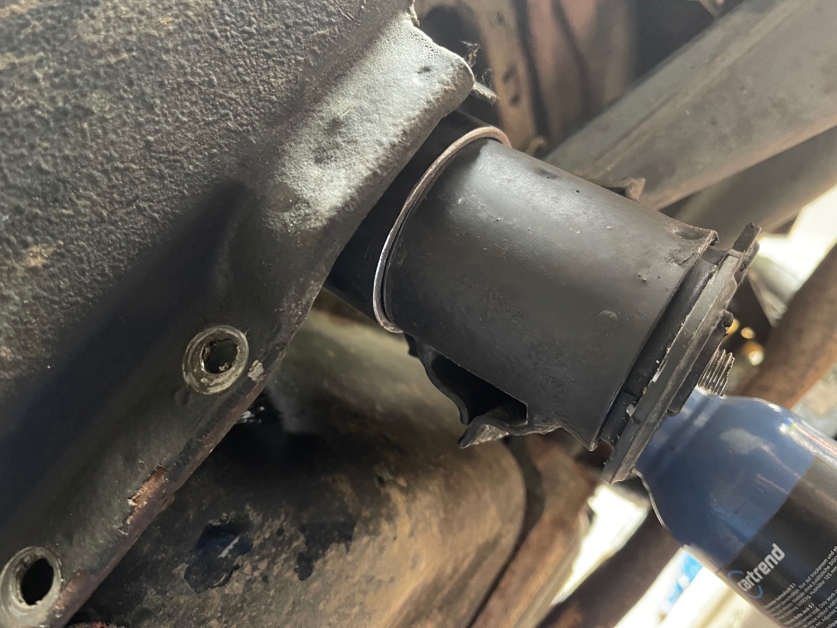

VB-E-3089 Geschrieben: 4. August 2025 #1 Meldung Teilen Geschrieben: 4. August 2025 Hallo, beim Tonnenlager wechsel ist es nun passiert das sich beim reinziehen des neuen Lagers die Mutter auf der Gewindestange festgefressen hat. nichts mehr vor nichts mehr zurück da es eh vorbei war nun mit Gewalt versucht zurück zu drehen und dabei den Gewindestab an der unteren Mutter abgerissen. nun hängt das neue Tonnenlager bis auf ~ 5 mm auf Endstellung der Gewindestab schaut unten ca 5 mm raus und oben hängt die Glocke zum einziehen mit Mutter drauf. es handelt sich um die Fahrerseite, bekomme ich die Achse iwie weiter abgesenkt das ich das Konstrukt aus Glocke und Gewindestab Länge dementsprechend ca. 150 mm nach oben rausnehmen kann ? beste Grüße Sven Zitieren Link zu diesem Kommentar https://e30-talk.com/topic/211524-tonnenlager-werkzeug-h%C3%A4ngt-fest/ Auf anderen Seiten teilen Weitere Optionen zum teilen...

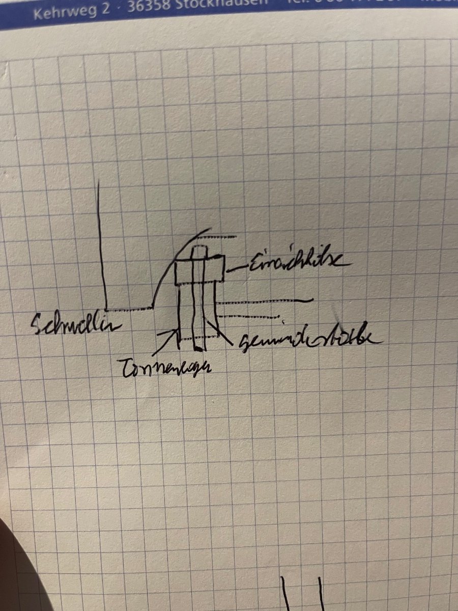

VB-E-3089 Geschrieben: 5. August 2025 Autor #4 Meldung Teilen Geschrieben: 5. August 2025 Ganz schnell mal hingemalt ich komme nicht nach oben raus da die Achse nicht tief genug kommt. habe mir das nochmal angeschaut wenn ich die Achse auf der Seite (Fahrerseite) ablasse fängt diese dann an auf dem Auspuff Rohr aufzuliegen… denke ich komme etwas tiefer wenn ich den Endschalldämpfer mal an den Bändern löse und ihn etwas tiefer hängen lasse…. Zitieren Link zu diesem Kommentar https://e30-talk.com/topic/211524-tonnenlager-werkzeug-h%C3%A4ngt-fest/#findComment-1850105 Auf anderen Seiten teilen Weitere Optionen zum teilen...
NULLZWOtii Geschrieben: 5. August 2025 #5 Meldung Teilen Geschrieben: 5. August 2025 am vor 44 Minuten schrieb calypsorotmetallic: ...Kannst du die Gewindestange nicht einfach abflexen und erneuern?... Wäre hier auch meine Idee, dann kannst Du den Rest Gewindestange nach unten rausziehen und den Einziehteller zur Seite weg. Zitieren Zitat Due to rising energy costs, the light at the end of the tunnel has been turned off. Sorry for inconvenience! Meine Homepage: ** nullzwotii.de ** *** Ein ///M sagt mehr als tausend Worte ...*** Suche: Blechteile malachit, gut erhalten, Großraum KÖLN Link zu diesem Kommentar https://e30-talk.com/topic/211524-tonnenlager-werkzeug-h%C3%A4ngt-fest/#findComment-1850108 Auf anderen Seiten teilen Weitere Optionen zum teilen...
VB-E-3089 Geschrieben: 5. August 2025 Autor #6 Meldung Teilen Geschrieben: 5. August 2025 Die gewindestange hängt oben an einer angeschweißten Mutter auf dem einziehwerzeug fest <— zur Ergänzung Zitieren Link zu diesem Kommentar https://e30-talk.com/topic/211524-tonnenlager-werkzeug-h%C3%A4ngt-fest/#findComment-1850110 Auf anderen Seiten teilen Weitere Optionen zum teilen...
NULLZWOtii Geschrieben: 5. August 2025 #7 Meldung Teilen Geschrieben: 5. August 2025 am vor 6 Minuten schrieb VB-E-3089: Die gewindestange hängt oben an einer angeschweißten Mutter auf dem einziehwerzeug fest <— zur Ergänzung Und diese kannst Du nicht von der Seite abschneiden/-flexen? Wenn ich das richtig verstehe ist das Wz doch eh hinüber? Zitieren Zitat Due to rising energy costs, the light at the end of the tunnel has been turned off. Sorry for inconvenience! Meine Homepage: ** nullzwotii.de ** *** Ein ///M sagt mehr als tausend Worte ...*** Suche: Blechteile malachit, gut erhalten, Großraum KÖLN Link zu diesem Kommentar https://e30-talk.com/topic/211524-tonnenlager-werkzeug-h%C3%A4ngt-fest/#findComment-1850112 Auf anderen Seiten teilen Weitere Optionen zum teilen...
VB-E-3089 Geschrieben: 5. August 2025 Autor #8 Meldung Teilen Geschrieben: 5. August 2025 Nein komme ja nicht dran Achse kommt nicht tief genug das ich oben ans tonnenlager dran komme ansonsten ist ja Karosserie im weg mit ner Tigersäge bin ich oben auch nicht dran gekommen Zitieren Link zu diesem Kommentar https://e30-talk.com/topic/211524-tonnenlager-werkzeug-h%C3%A4ngt-fest/#findComment-1850117 Auf anderen Seiten teilen Weitere Optionen zum teilen...
NULLZWOtii Geschrieben: 5. August 2025 #9 Meldung Teilen Geschrieben: 5. August 2025 am vor 9 Minuten schrieb VB-E-3089: Nein komme ja nicht dran Achse kommt nicht tief genug das ich oben ans tonnenlager dran komme ansonsten ist ja Karosserie im weg mit ner Tigersäge bin ich oben auch nicht dran gekommen OK, verstanden. Aber vielleicht brauchst Du für dieses Vorgehen ja trotzdem etwas weniger Platz als die 150mm zum kompletten Herausziehen?! Viel Glück, sowas braucht kein Mensch! Zitieren Zitat Due to rising energy costs, the light at the end of the tunnel has been turned off. Sorry for inconvenience! Meine Homepage: ** nullzwotii.de ** *** Ein ///M sagt mehr als tausend Worte ...*** Suche: Blechteile malachit, gut erhalten, Großraum KÖLN Link zu diesem Kommentar https://e30-talk.com/topic/211524-tonnenlager-werkzeug-h%C3%A4ngt-fest/#findComment-1850118 Auf anderen Seiten teilen Weitere Optionen zum teilen...
calypsorotmetallic Geschrieben: 5. August 2025 #10 Meldung Teilen Geschrieben: 5. August 2025 (bearbeitet) Ein Foto wäre wirklich gut. Wenn du aber oben eh eine aufgeschweißte Mutter hast, muss die Gewindestange ja auch von eben reingekommen sein, oder? Wie ging denn das? Und sie hätte auch ohne abgebrochenes unteres Ende auch wieder nach oben entfernt werden müssen. Ich glaube ich habe beim Einziehen oben zwei Muttern miteinander gekontert und mit einem Ringschlüssel gegengehalten. Mach den Auspuff ab, drück die Achse beifahrerseitig hoch, dann müsste man so 10cm-15cm Platz haben. Dann kann man die Gewindestange hochschieben und mit einer Metallbügelsäge durchsägen. Bearbeitet: 5. August 2025 von calypsorotmetallic Zitieren FREUDE HÖRT NIE AUF E30 320i VFL Cabrio calypsorot E39 540ia Touring Exclusive Edition titansilber Instagram: calypsorotmetallic Link zu diesem Kommentar https://e30-talk.com/topic/211524-tonnenlager-werkzeug-h%C3%A4ngt-fest/#findComment-1850119 Auf anderen Seiten teilen Weitere Optionen zum teilen...
VB-E-3089 Geschrieben: 5. August 2025 Autor #11 Meldung Teilen Geschrieben: 5. August 2025 Habe den Auspuff nun am Halter gelöst ( bestelle den mal in neu der ist oben nicht mehr schön ) Achse kommt tiefer aber langt nicht zum entfernen und mit der Tigersäge komme ich auch nicht vernünftig dran. werde jetzt die noch die bremsleitung hinten neu bestellen und diese dann ausbauen das die Achse noch tiefer kommt und erneuern. Zitieren Link zu diesem Kommentar https://e30-talk.com/topic/211524-tonnenlager-werkzeug-h%C3%A4ngt-fest/#findComment-1850154 Auf anderen Seiten teilen Weitere Optionen zum teilen...
NULLZWOtii Geschrieben: 5. August 2025 #12 Meldung Teilen Geschrieben: 5. August 2025 Mit dem Dremel die Mutter bzw. die Schweißnähte schwächen, bis sich die Mutter abdrehen läßt? Nur ne wilde Idee... Zitieren Zitat Due to rising energy costs, the light at the end of the tunnel has been turned off. Sorry for inconvenience! Meine Homepage: ** nullzwotii.de ** *** Ein ///M sagt mehr als tausend Worte ...*** Suche: Blechteile malachit, gut erhalten, Großraum KÖLN Link zu diesem Kommentar https://e30-talk.com/topic/211524-tonnenlager-werkzeug-h%C3%A4ngt-fest/#findComment-1850156 Auf anderen Seiten teilen Weitere Optionen zum teilen...

calypsorotmetallic Geschrieben: 6. August 2025 #15 Meldung Teilen Geschrieben: 6. August 2025 Aber die Gewindestange ist doch nicht mal am Werkzeug festgeschweißt, nur die Mutter. Also die Gewindestange wieder rausdrehen, mit Gripzange oder aufgeschweißter Mutter? Zitieren FREUDE HÖRT NIE AUF E30 320i VFL Cabrio calypsorot E39 540ia Touring Exclusive Edition titansilber Instagram: calypsorotmetallic Link zu diesem Kommentar https://e30-talk.com/topic/211524-tonnenlager-werkzeug-h%C3%A4ngt-fest/#findComment-1850170 Auf anderen Seiten teilen Weitere Optionen zum teilen...
Mahathma Geschrieben: 6. August 2025 #16 Meldung Teilen Geschrieben: 6. August 2025 Gibt noch eine Variante, wenn auch etwas mühselig: Nimm ein Sägeblatt einer Handbügelsäge (für Metall ), mache an einem Ende Klebeband darum um das Blatt einigermaßen fassen zu können. Dann dein Werkzeug samt Gewindestange anheben und oberhalb der Achse absägen. Geht mit solch einem labberigen Sägeblatt nicht gerade toll und dauert auch ein wenig, je nachdem wie viel Platz man hat um Hübe zu machen. Achja: Sägeblatt so verwenden, dass es auf Zug sägt. Sonst geht das logischerweise nicht. Wenn du jetzt aber festgestellt hast, dass die Bremsschläuche ohnehin nicht mehr die Besten sind bietet sich es natürlich an diese zu ersetzten (alle 4 an der HA). Achse komplett herunter und man hat Platz für 'nen Winkelschleifer (muss nicht von Flex sein ). Zitieren Zitat Sandmann (http://www.sandmanns-welt.de/): Die Zeit ist zu knapp für langweilige Autos, Abende vor dem Fernseher oder schlechten Wein... Restlicher Fuhrpark: Saab 9-3 SC TTiD Aero + 9-5 SC 2.3t SE + 900 II Cabrio 2.3i; Mazda MX-5 NB; VW T4 TDI Multivan; Benz 200D/8 (Arbeitsvorrat) Link zu diesem Kommentar https://e30-talk.com/topic/211524-tonnenlager-werkzeug-h%C3%A4ngt-fest/#findComment-1850171 Auf anderen Seiten teilen Weitere Optionen zum teilen...
NULLZWOtii Geschrieben: 6. August 2025 #17 Meldung Teilen Geschrieben: 6. August 2025 am vor 34 Minuten schrieb calypsorotmetallic: Aber die Gewindestange ist doch nicht mal am Werkzeug festgeschweißt, nur die Mutter. Also die Gewindestange wieder rausdrehen, mit Gripzange oder aufgeschweißter Mutter? Stimmt, es scheint so. Sollte es am Ende wirklich so einfach sein? Das Publikum wartet gespannt. Ein Livestream wäre toll! Zitieren Zitat Due to rising energy costs, the light at the end of the tunnel has been turned off. Sorry for inconvenience! Meine Homepage: ** nullzwotii.de ** *** Ein ///M sagt mehr als tausend Worte ...*** Suche: Blechteile malachit, gut erhalten, Großraum KÖLN Link zu diesem Kommentar https://e30-talk.com/topic/211524-tonnenlager-werkzeug-h%C3%A4ngt-fest/#findComment-1850172 Auf anderen Seiten teilen Weitere Optionen zum teilen...

calypsorotmetallic Geschrieben: 6. August 2025 #20 Meldung Teilen Geschrieben: 6. August 2025 (bearbeitet) am vor 24 Minuten schrieb Janosch: Wie würde man das Werkzeug nach dem einziehen des Tonnenlagers normalerweise entfernen? Gewindestange mit gekonterter Mutter oder Bolzen nach unten wieder herausdrehen, oberen "Topf" des Werkzeugs entfernen. Anbei Ein- und Ausziehen. Leider ist das Werkzeug beim Einziehen nicht zu erkennen. https://photos.google.com/share/AF1QipPuKZ1PFKqDvLcBWm5DDqF1z0NtGt85tbN3Ylopeq2uEAoPawUBY6VMbPx7H0P30A?key=NU5SRVpRcUc4eV9tcTZFLTBfUGpMQUdrUzNfdG9R Bearbeitet: 6. August 2025 von calypsorotmetallic Zitieren FREUDE HÖRT NIE AUF E30 320i VFL Cabrio calypsorot E39 540ia Touring Exclusive Edition titansilber Instagram: calypsorotmetallic Link zu diesem Kommentar https://e30-talk.com/topic/211524-tonnenlager-werkzeug-h%C3%A4ngt-fest/#findComment-1850176 Auf anderen Seiten teilen Weitere Optionen zum teilen...
VB-E-3089 Geschrieben: 6. August 2025 Autor #21 Meldung Teilen Geschrieben: 6. August 2025 Wie erkenne ich denn den endgültigen Sitz des Lagers wenn dies nicht komplett bündig eingepresst wird ? werzezg wird normal entfernt wenn das Gewinde nicht gefressen hätte durch herausdrehen der gewindestange und dann von oben den ,,Topf“ herausnehmen. sägeblattmethode habe ich schon angefangen aber dafür fehlen mir echt die Nerven momentan sich da hinzulegen und das VA durchzusägen. bremsschläuche 4mal ? Habe nur zwei gesehen gestern Abend im halbdunklen… sind jetzt nur zwei Stück bestellt-> https://ebay.us/m/dGU578 Zitieren Link zu diesem Kommentar https://e30-talk.com/topic/211524-tonnenlager-werkzeug-h%C3%A4ngt-fest/#findComment-1850179 Auf anderen Seiten teilen Weitere Optionen zum teilen...
