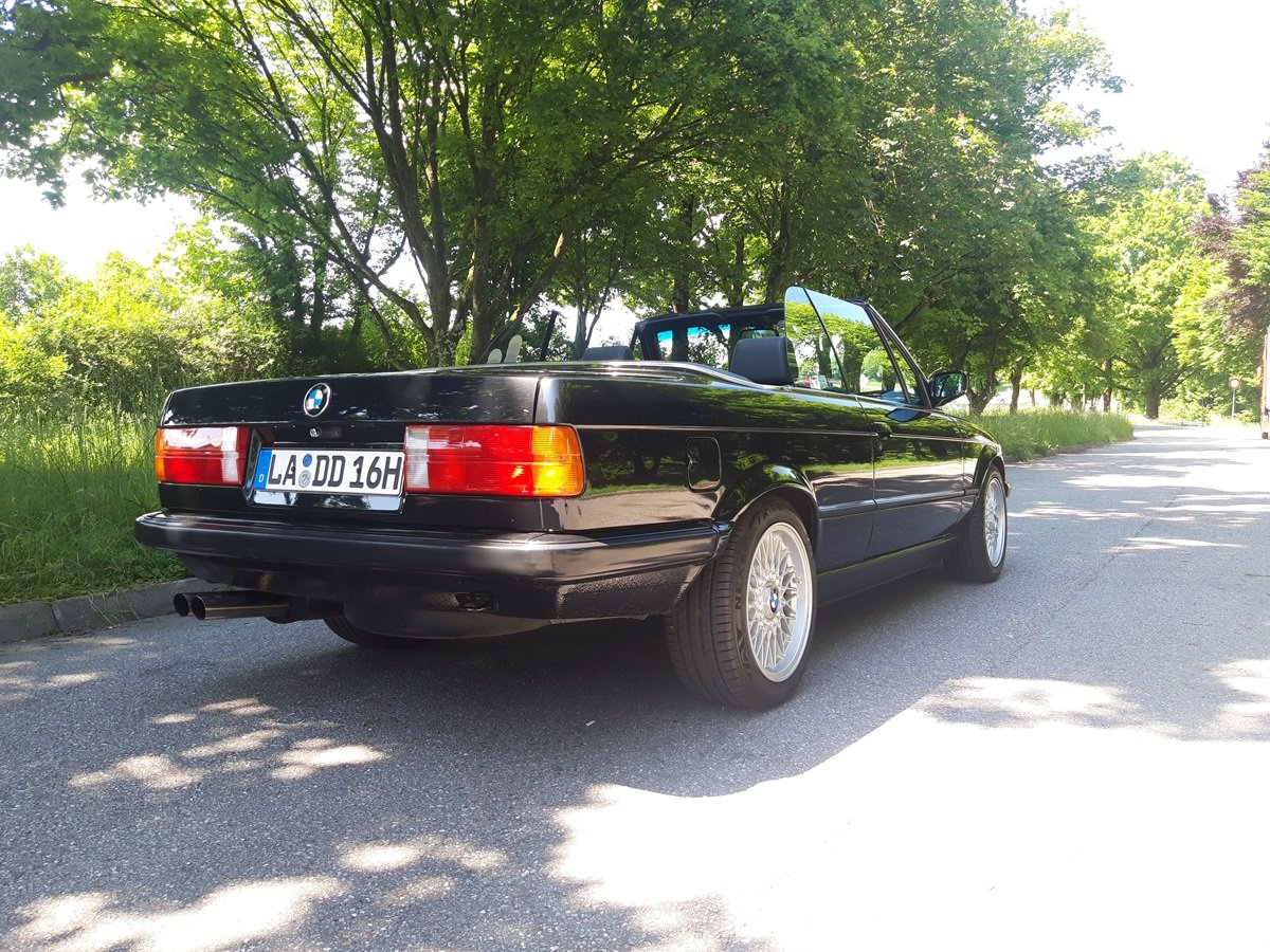

luca Geschrieben: 4. Juni 2025 #5 Meldung Teilen Geschrieben: 4. Juni 2025 Die 16" passen perfekt aufs Cabrio. Fahre sie auch und es sieht einfach nur klasse aus Zitieren Link zu diesem Kommentar https://e30-talk.com/topic/211343-16-f%C3%BCrs-cabrio-in-2025/#findComment-1845193 Auf anderen Seiten teilen Weitere Optionen zum teilen...

luca Geschrieben: 4. Juni 2025 #8 Meldung Teilen Geschrieben: 4. Juni 2025 Es sind 7+8x16 mit 205/50 und 225/45 Reifen. Reifen sind Nexen, einer der wenigen Hersteller die 225/45 noch produzieren. Kann nichts negatives über den Reifen berichten...hat in jeder Fahrsituation zuverlässig und berechenbar reagiert. Die Profiltiefe werde ich nicht soweit runterfahren können, denke die werden vorher altersbedingt getauscht. VG Kai Zitieren Link zu diesem Kommentar https://e30-talk.com/topic/211343-16-f%C3%BCrs-cabrio-in-2025/#findComment-1845201 Auf anderen Seiten teilen Weitere Optionen zum teilen...
