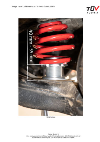

e3030 Geschrieben: 2. Juni 2025 #1 Meldung Teilen Geschrieben: 2. Juni 2025 (bearbeitet) Servus zusammen, ich habe bei mir ein TA Deep in Kombination mit Spurplatten und Maxilite Alpina 17 Zoll verbaut. Vorne habe ich ca. 2cm Restgewinde, Hinten ca. 1cm. Nun wollte ich das ganze eintragen lassen. Verschränken, check. Ein Blick in die Gutachten - Kein check. Der Prüfer hatte sich daran aufgehalten, dass das Einstellmaß an der Hinterachse mit 50-60mm bzw. 40-55mm angegeben ist. Normalerweise kenne ich es auch nur so, dass das Einstellmaß bei einer Einzelabnahme "egal" ist, da die Freigängigkeit ja beim Verschränken und anderen Tests geprüft wird. Ich rief dann bei TA Technix an, die Kollegen erzählten mir ebenfalls, dass "hunderte" so rumfahren und das auch tiefer als im Gutachten eingetragen haben. Ist alles kein Problem. Ermutigt ging ich zu zwei anderen Prüfstellen, beide sagten mir, dass der erste Prüfer recht hat. Da im Gutachten das Einstellmaß vordefiniert ist, würde eine Eintragung nur gehen, wenn wir die maximale Beladung mit Sandsäcken und Verschränkung überprüfen. Dies hätte eben mit der Federrate (glaube das hat er gesagt) beim geprüften Einstellbereich zu tun, bzw. wenn man den geprüften Bereich eben verlässt. Dieser Test kostet anscheinend 1000-2000 Euro und garantiert dass man ihn besteht, ist es natürlich auch nicht. Das finde ich schockierend, denn wozu kaufe ich mir ein "deep" Fahrwerk, wenn ich es hinterher so hochschrauben muss, dass ich den Bock gleich hätte Serie lassen können? Nun meine Frage: Kennt Jemand im Raum Stuttgart fähige Prüfer, die mir diesen vermeintlich normalen Umbau eintragen können? So wie man es kennt mit Restgewinde und Kotflügelmaß? Blind zu weiteren Prüfern zu rennen bringt denke ich nichts, wenn mir nun schon 3 von 3 sagten, dass es diesen teuren Beladungstest zwecks Feder(rate oder was auch immer) nach sich zieht. Zweite Option wäre natürlich die ca. 3cm hochschrauben und auf Serienhöhe rumzufahren... Auch eher unwahrscheinlich Danke euch! Bearbeitet: 2. Juni 2025 von e3030 Zitieren Link zu diesem Kommentar Auf anderen Seiten teilen Weitere Optionen zum teilen...

bastelbert Geschrieben: 4. Juni 2025 #8 Meldung Teilen Geschrieben: 4. Juni 2025 Na klar, die werden dir ein anderes (natürlich auch viel teureres, weil der billigste Kram am Markt) Fahrwerk bezahlen, weil du es nicht wie im Gutachten stehend (ob dir das dann so gefällt oder nicht ist ausschließlich dein Problem) verbaust und eintragen lässt. Da wird genau garnichts passieren. Wenn sie extrem kulant! sind (auch das müßen sie nicht) kannst du das Zeug ausbauen und sie nehmen es zurück. Ich (Händler...aber auf anderem Gebiet) würde nichtmal das tun. Die Eintragungshöhe ist übrigens auf deren Seite auch abgebildet und du hättest dir das vorher anschauen können! https://www.tatechnix.de/tatechnix/gx/fahrwerkstechnik/-138451/-159779/bmw-166462/3er-165990/e30-165992/ta-technix-gewindefahrwerk-deep-version-passend-fuer-bmw-3er-serie-e30.html?language=de Zitieren Das BMW Cabrio ist eines jener sachlichen Transportmittel, das grundsätzlich offen, vollgetankt und mit dem Schlüssel im Zündschloß in der Garage stehen muß - für alle dringenden Fälle. auto motor & sport 22/86 Link zu diesem Kommentar Auf anderen Seiten teilen Weitere Optionen zum teilen...

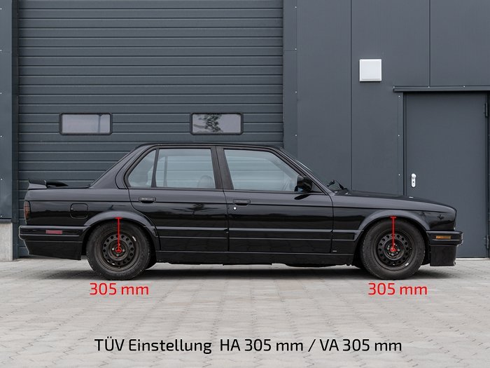

vokuhila Geschrieben: 4. Juni 2025 #9 Meldung Teilen Geschrieben: 4. Juni 2025 (bearbeitet) naja mit der Tüv-Einstellung 305mm Koti zur Radmitte würde sich wohl kaum jemand mit 17" Felgen beschweren die Frage ist eben, warum wird das so nicht im Gutachten beschrieben, sondern auf die bekloppte Abstandsregelung an den Federtellern bezogen, die je nach Fahrzeuggewicht ganz andere Tieferlegungen ergibt der Sinn eines Gewindefahrwerkes ist doch, dass man unabhängig vom Fahrzeuggewicht die gezeigte "Tüv" taugliche Tieferlegung erreicht Bearbeitet: 4. Juni 2025 von vokuhila Zitieren Link zu diesem Kommentar Auf anderen Seiten teilen Weitere Optionen zum teilen...
e3030 Geschrieben: 4. Juni 2025 Autor #10 Meldung Teilen Geschrieben: 4. Juni 2025 Ja so ist es! Ich bin hinten Kotflügelkante bei 280mm. Um aber den geforderten Einstellbereich von 50-60mm an den Federtellern einzuhalten, müsste ich 3.5cm hoch. Dann wäre ich aber bei 315mm Kotflügelmaß. Das geht doch dann irgendwo nicht auf, zusätzlich steht er mir dann hinten höher als vorne, was ich auch nicht möchte. Kennt denn Jemand Tüver im Umkreis, die sich sowas annehmen oder evtl ein Ta Deep schonmal eingetragen haben? Danke Zitieren Link zu diesem Kommentar Auf anderen Seiten teilen Weitere Optionen zum teilen...

vokuhila Geschrieben: 5. Juni 2025 #13 Meldung Teilen Geschrieben: 5. Juni 2025 wenn Du 25mm (!) unter die von TA propagierte Tüv-Einstellung runter willst, der Prüfer aber das Mindestgewinde sehen will, hast Du nur wenige Möglichkeiten runter drehen fällt bei den Betonkopf-Prüfern ja offenbar aus, obwohl es die einfachste Möglichkeit wäre ich verstehe auch nicht warum die Beladung mit (natürlich....) geprüften Tüv-(Sand?)säcken und die sollten in richtigen Prüfstellen zur Verfügung stehen, so affig teuer wäre Fahrzeug auf Radlastwaage (auch die sollte in Prüfstellen zu Verfügung stehen) dann Sandsäcke einsteigen bitte bis die Wunsch-Achslast erreicht ist und ab auf die Bühne zum verschränken Sache von maximal (!) ner halben Stunde, Stundensatz Prüfer sagen wir mal hoch angesetzt 500€ also biste mit 250€ durch wenn die Beladung natürlich nicht mit Sandsäcken sondern mit "Fleischsäcken" der Prüfstelle gemacht würde, dann kommen die Lohnkosten der Fleischsäcke dazu und dann kann das schon so teuer werden wie angegeben, andere, vielleicht einfachere, Möglichkeit ist einen "Topf" statt flacher Teller in die Querlenker einzuschweissen, dann tauchen die Versteller auch ein Stück ab oder die Federn zum Pressen weggeben oder warten bis sie sich von selber etwas setzen alles illegal, klar, wie die 280mm Fahrhöhe auch, aber so ist es nunmal und jetzt mal, ohne den Oberlehrer spielen zu wollen, ich mache seit über 30 Jahren e30`s und weiss so ein klein wenig Bescheid darüber hab undendlich viele Fahrwerke eingebaut, angepasst usw. auch mit illegalen Tricks, aber immer so dass es sich noch "richtig" fahren liess und ich kann Dir aus der Erfahrung heraus sagen, dass eine Fahrhöhe (Achsmitte zum Koti) unter 300mm die Fahreigenschaften auf Grund von zu wenig Restfederweg spürbar verschlechtert, am Besten fährt das mit um die 310mm herum wenn Du weiter runter willst und Verschränkung etc. noch klappen soll, dann bleibt bis zu den Federwegsbegrenzern (und auf denen liegst Du dann unweigerlich auf) zu wenig Federwg und der Bock wird zur Hüpfburg, die nur auf den Begrenzern herumspringt ich hatte schon solche Federgsbegrenzer-hüpf-Böcke bekommen, hab das dann in Ordnung gebracht so dass es Federweg hatte und der Besitzer erkannte sein Auto beim Fahren nicht wieder Zitieren Link zu diesem Kommentar Auf anderen Seiten teilen Weitere Optionen zum teilen...
