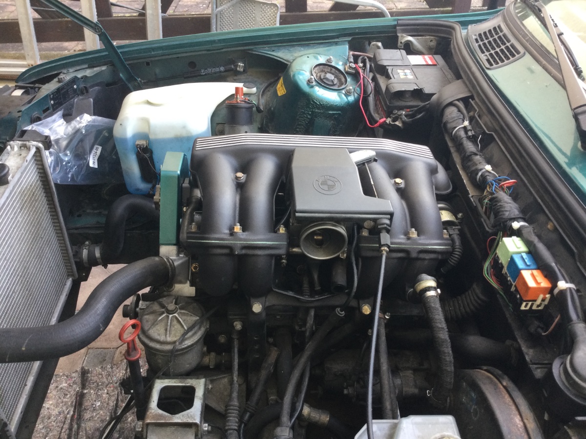

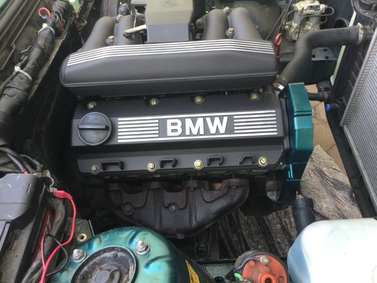

derdervongarnixahnunghat Geschrieben: 1. Juni 2025 Autor #32 Meldung Teilen Geschrieben: 1. Juni 2025 In der Zwischenzeit habe ich mal die Ansauge und den Ventildeckel gestrahlt und für die Lackierung vorbereitet.Gesendet von iPhone mit Tapatalk Zitieren Si vis pacem para bellum Link zu diesem Kommentar https://e30-talk.com/topic/211288-m40-unruhiger-lauf/page/2/#findComment-1844921 Auf anderen Seiten teilen Weitere Optionen zum teilen...
cabriolet Geschrieben: 1. Juni 2025 #33 Meldung Teilen Geschrieben: 1. Juni 2025 am vor einer Stunde schrieb derdervongarnixahnunghat: Ventildeckel gestrahlt Hoffentlich hattest du das Ölabscheider-Labyrinth seeeeehr sauber abgedichtet vorher. Sonst rieselt dir das Strahlgut von dort später in den Motor. Auf die Weise hatte sich doch mal ein Forenkollege mehrere Ölpumpen (wenn auch am M20) zerstört. Im Zweifelsfall würde ich da an deiner Stelle einen anderen Ventildeckel nehmen. Gruß Markus Zitieren Link zu diesem Kommentar https://e30-talk.com/topic/211288-m40-unruhiger-lauf/page/2/#findComment-1844939 Auf anderen Seiten teilen Weitere Optionen zum teilen...

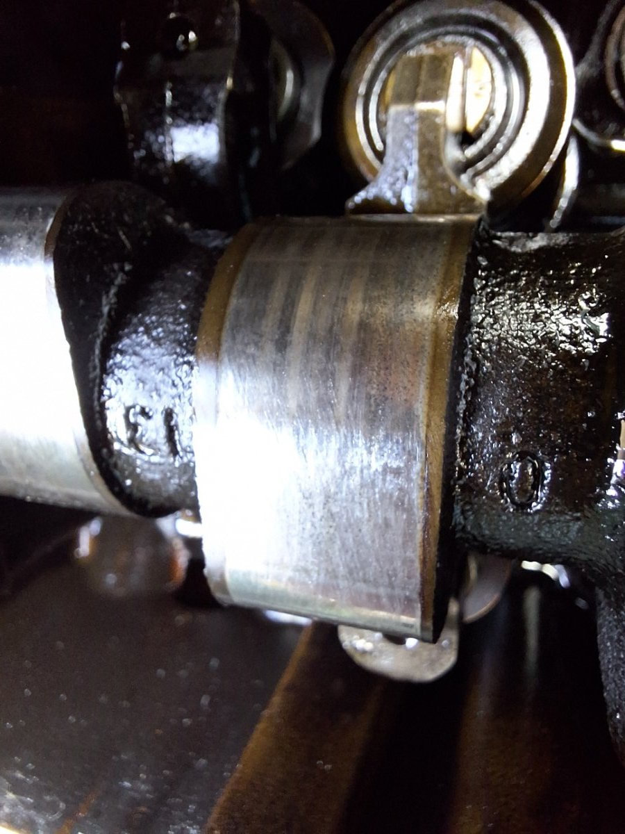

vokuhila Geschrieben: 1. Juni 2025 #34 Meldung Teilen Geschrieben: 1. Juni 2025 ..... und schön NW Lagerdeckel 2 und 4 vertauscht geht ja schonmal gut los Zitieren Link zu diesem Kommentar https://e30-talk.com/topic/211288-m40-unruhiger-lauf/page/2/#findComment-1844944 Auf anderen Seiten teilen Weitere Optionen zum teilen...
derdervongarnixahnunghat Geschrieben: 1. Juni 2025 Autor #35 Meldung Teilen Geschrieben: 1. Juni 2025 ..... und schön NW Lagerdeckel 2 und 4 vertauscht geht ja schonmal gut los Ähhh, die habe ich genau so abgebaut.Habe Sie extra davor gelegt beim Abbau.Habe jetzt leider kein Foto von vorher gemacht.Aber dann werde ich die zwei wohl tauschen.Gesendet von iPhone mit Tapatalk Zitieren Si vis pacem para bellum Link zu diesem Kommentar https://e30-talk.com/topic/211288-m40-unruhiger-lauf/page/2/#findComment-1844950 Auf anderen Seiten teilen Weitere Optionen zum teilen...
vokuhila Geschrieben: 1. Juni 2025 #36 Meldung Teilen Geschrieben: 1. Juni 2025 stehen doch Zahlen drauf ..... nicht bemerkt ? ich sehe da eine 4 auf dem 2. Deckel stehen, die 2 auf dem 4. ist auf dem Bild etwas verwaschen auch wenn es wohl wenig Einfluss haben würde, aber die sind nicht umsonst numeriert Zitieren Link zu diesem Kommentar https://e30-talk.com/topic/211288-m40-unruhiger-lauf/page/2/#findComment-1844953 Auf anderen Seiten teilen Weitere Optionen zum teilen...
derdervongarnixahnunghat Geschrieben: 1. Juni 2025 Autor #37 Meldung Teilen Geschrieben: 1. Juni 2025 stehen doch Zahlen drauf ..... nicht bemerkt ? ich sehe da eine 4 auf dem 2. Deckel stehen, die 2 auf dem 4. ist auf dem Bild etwas verwaschen auch wenn es wohl wenig Einfluss haben würde, aber die sind nicht umsonst numeriertDu hast natürlich recht. Ich habe da nicht drauf geschaut als ich Sie rausgebaut habe.Aber ich werde die zwei tauschen.Gesendet von iPhone mit Tapatalk Zitieren Si vis pacem para bellum Link zu diesem Kommentar https://e30-talk.com/topic/211288-m40-unruhiger-lauf/page/2/#findComment-1844958 Auf anderen Seiten teilen Weitere Optionen zum teilen...
derdervongarnixahnunghat Geschrieben: 1. Juni 2025 Autor #38 Meldung Teilen Geschrieben: 1. Juni 2025 Hoffentlich hattest du das Ölabscheider-Labyrinth seeeeehr sauber abgedichtet vorher. Sonst rieselt dir das Strahlgut von dort später in den Motor. Auf die Weise hatte sich doch mal ein Forenkollege mehrere Ölpumpen (wenn auch am M20) zerstört. Im Zweifelsfall würde ich da an deiner Stelle einen anderen Ventildeckel nehmen. Gruß MarkusHabe nur die Oberseite gestrahlt.Innen habe ich nur mit Motorreiniger gearbeitet. Und beim strahlen habe ich unten trotzdem noch abgeklebt Gesendet von iPhone mit Tapatalk Zitieren Si vis pacem para bellum Link zu diesem Kommentar https://e30-talk.com/topic/211288-m40-unruhiger-lauf/page/2/#findComment-1844959 Auf anderen Seiten teilen Weitere Optionen zum teilen...

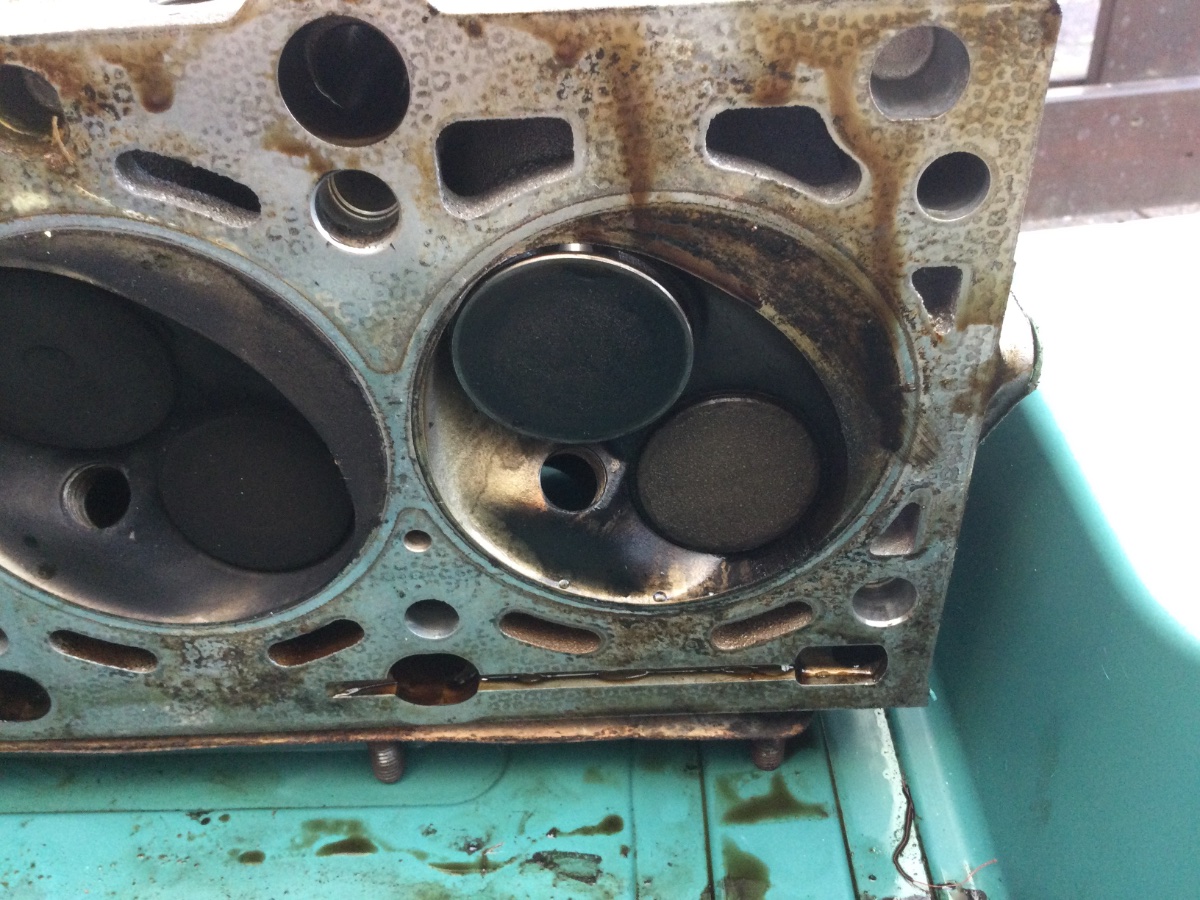

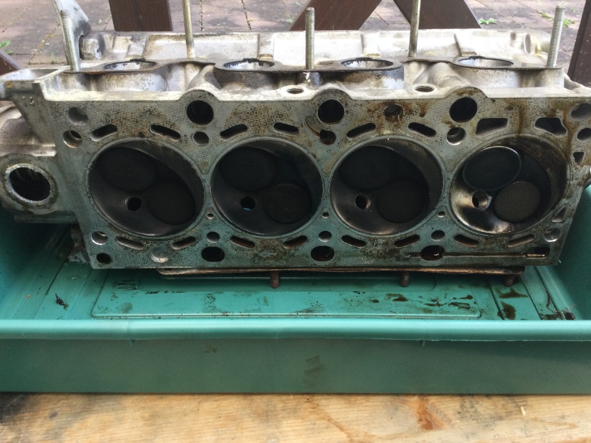

Beliebter Beitrag derdervongarnixahnunghat Geschrieben: 6. Juni 2025 Autor Beliebter Beitrag #42 Meldung Teilen Geschrieben: 6. Juni 2025 Eben den Kopf abgeholt. 1mm ist runter 100,- Euro hat es gekostet. Die Werkzeugspuren am 1 Zylinder sind nicht zu fühlen und würden auch nichts ausmachen. Zitieren Si vis pacem para bellum Link zu diesem Kommentar https://e30-talk.com/topic/211288-m40-unruhiger-lauf/page/2/#findComment-1845391 Auf anderen Seiten teilen Weitere Optionen zum teilen...
vokuhila Geschrieben: 6. Juni 2025 #43 Meldung Teilen Geschrieben: 6. Juni 2025 und guck Dir die Zahnriemenabdeckungen an, da musst Du bei 1mm ggf. an paar Stellen "beigehen" sonst klemmts, aber merkste dann schon Zitieren Link zu diesem Kommentar https://e30-talk.com/topic/211288-m40-unruhiger-lauf/page/2/#findComment-1845398 Auf anderen Seiten teilen Weitere Optionen zum teilen...

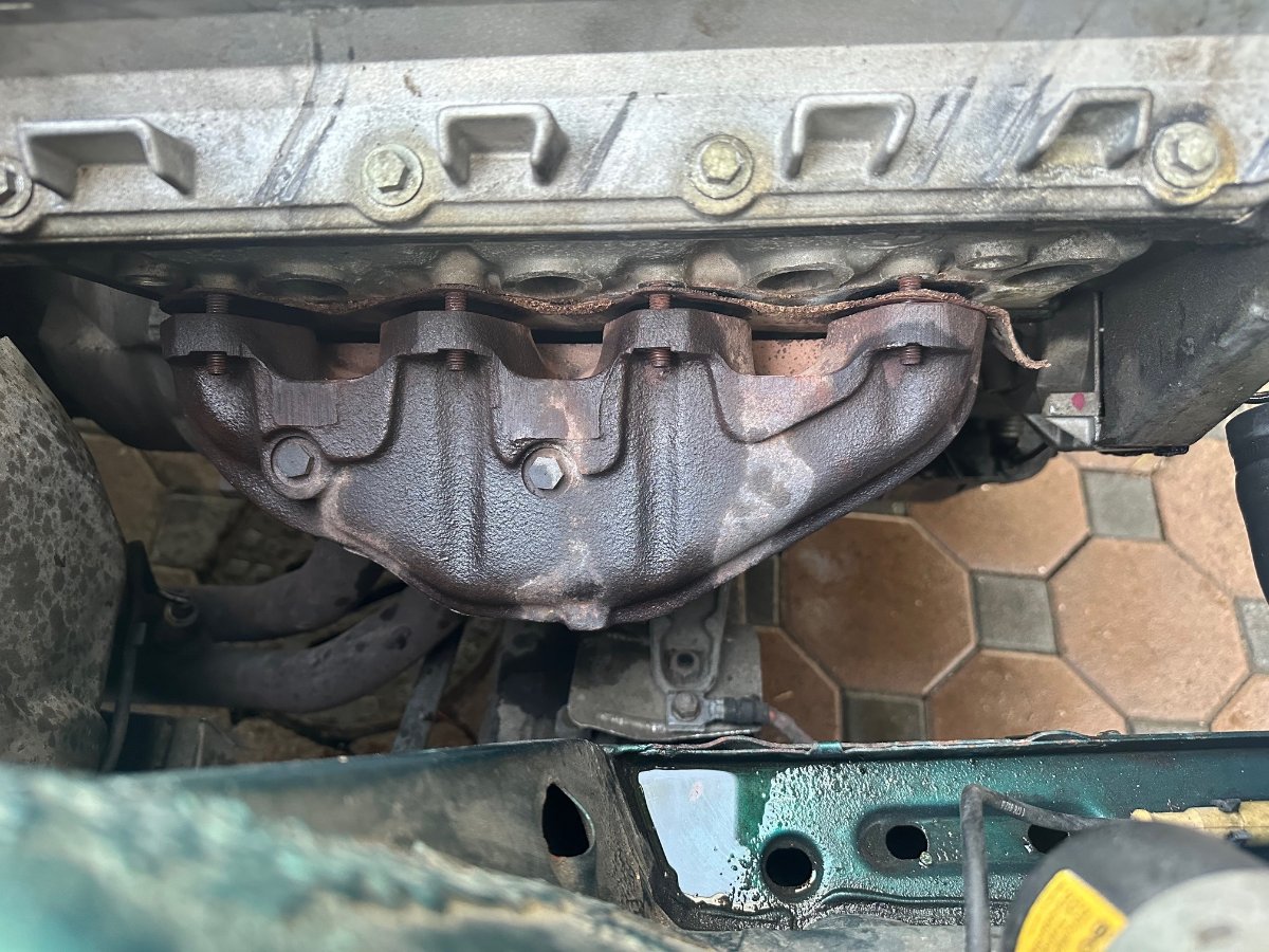

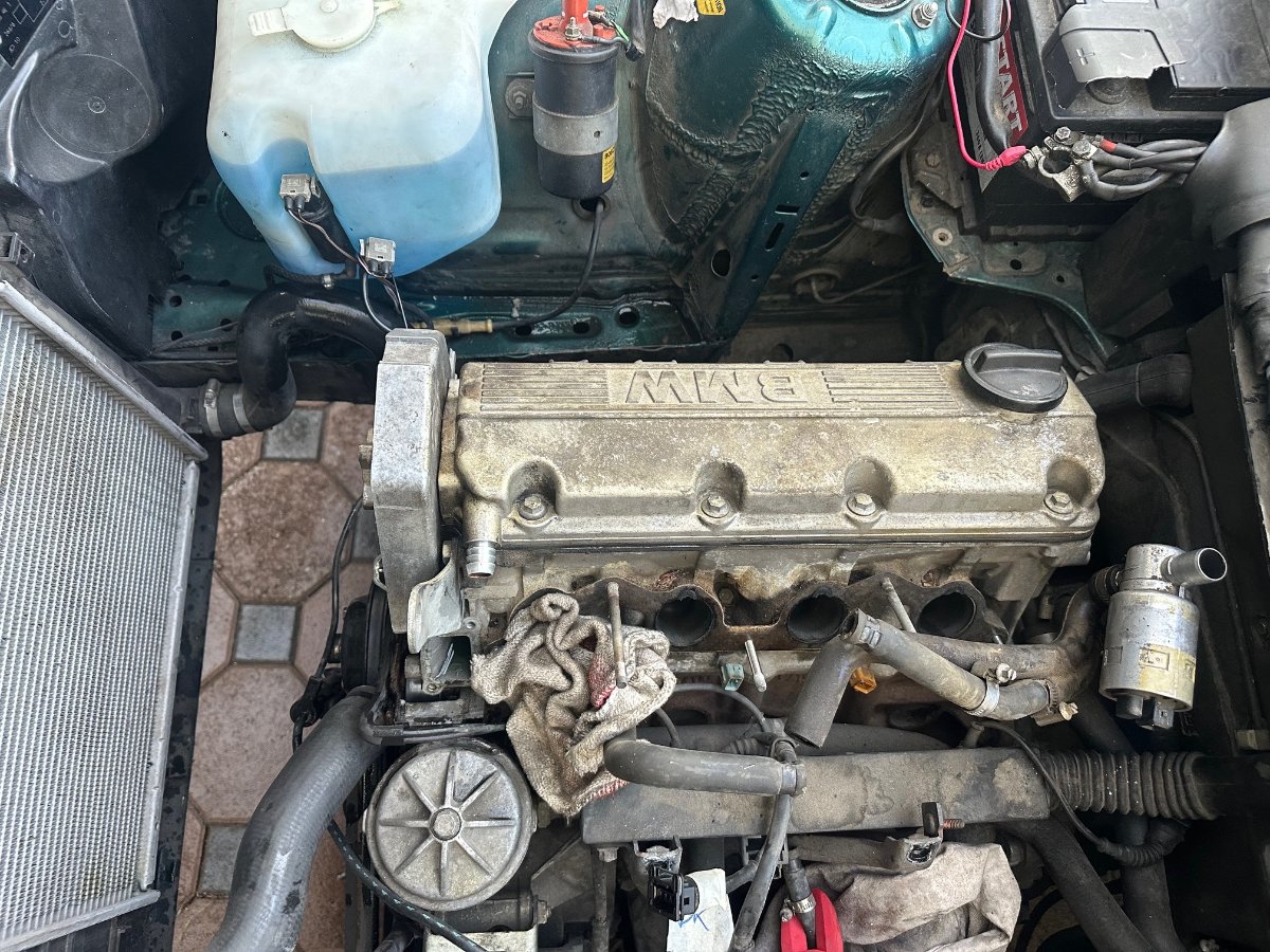

derdervongarnixahnunghat Geschrieben: 12. Juni 2025 Autor #44 Meldung Teilen Geschrieben: 12. Juni 2025 Gestern mal den Austausch vorbereitet. Wenn alles gut läuft wird der Kopf morgen gewechselt. Selbst die Krümmerschrauben sind ohne Probleme aufgegangen. Muss jetzt nur noch den Riemenantrieb demontieren. Dazu bin ich gestern nicht mehr gekommen. Zitieren Si vis pacem para bellum Link zu diesem Kommentar https://e30-talk.com/topic/211288-m40-unruhiger-lauf/page/2/#findComment-1845930 Auf anderen Seiten teilen Weitere Optionen zum teilen...

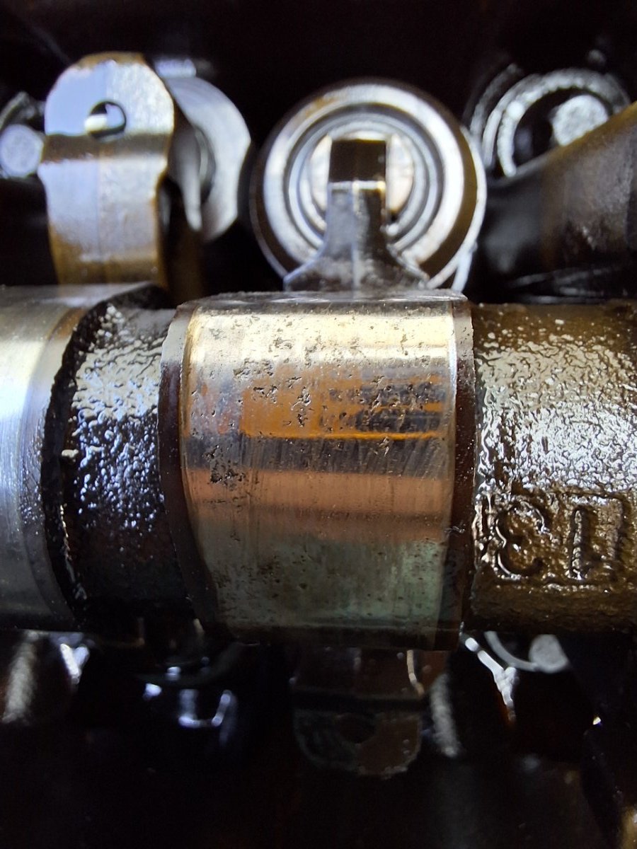

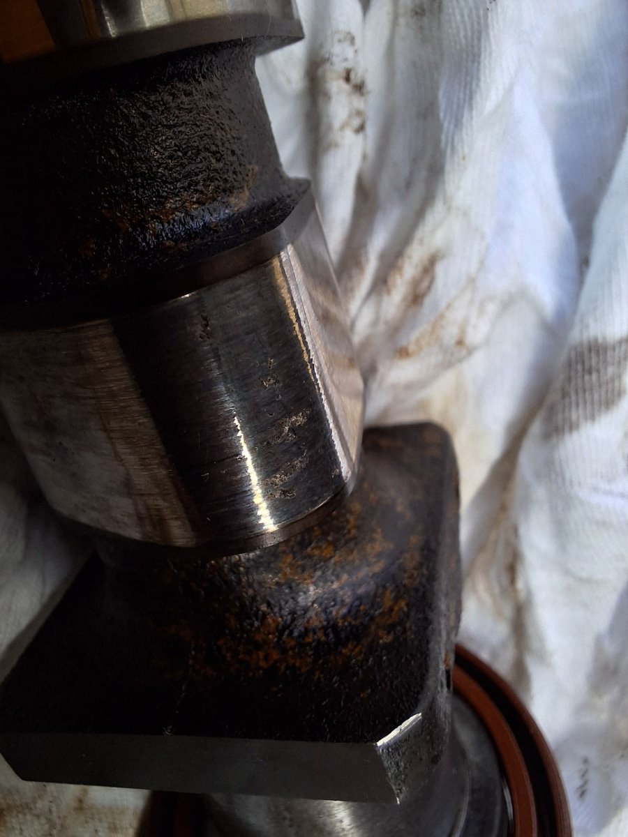

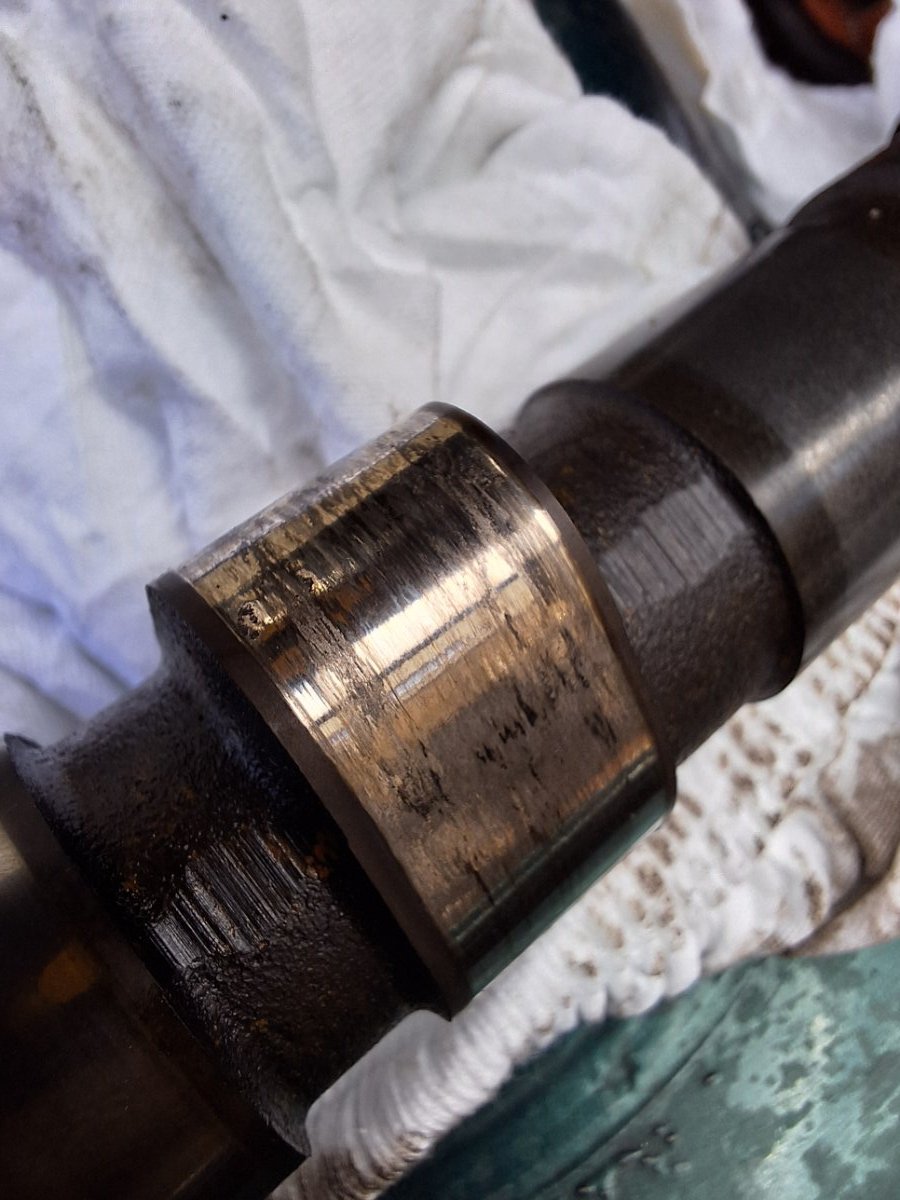

Schlabbeloui Geschrieben: 13. Juni 2025 #46 Meldung Teilen Geschrieben: 13. Juni 2025 Wir sind gerade am Schrauben... es stehen zwei Nockenwellen zur Auswahl, aber ich befürchte die sind beide durch: NW1 "neuer" Kopf: NW2 derzeit noch im Auto: Wie seht ihr das? Ich würde die beide nicht mehr verwenden... Zitieren Suche M42B18 Motor späte Auführung. Alternativ M42 Zylinderkopf (mit 6mm Ventilen) plus M42 Kettenkasten mit Umlenkschiene oder M44 Kettenkasten. Link zu diesem Kommentar https://e30-talk.com/topic/211288-m40-unruhiger-lauf/page/2/#findComment-1846036 Auf anderen Seiten teilen Weitere Optionen zum teilen...
NULLZWOtii Geschrieben: 13. Juni 2025 #47 Meldung Teilen Geschrieben: 13. Juni 2025 Imho sind die Nockenwellen nicht kritisch, solange die Schlepphebel i.O. sind. Ich würde die bessere von beiden verbauen und mit guten Schlepphebeln paaren, dann läuft der M40 schon noch ne ganze Weile. Gute Ölversorgung obenrum sicherstellen, Ölrohr und Druckregelventil im Block sollten funktionieren. Zitieren Zitat Due to rising energy costs, the light at the end of the tunnel has been turned off. Sorry for inconvenience! Meine Homepage: ** nullzwotii.de ** *** Ein ///M sagt mehr als tausend Worte ...*** Suche: Blechteile malachit, gut erhalten, Großraum KÖLN Link zu diesem Kommentar https://e30-talk.com/topic/211288-m40-unruhiger-lauf/page/2/#findComment-1846042 Auf anderen Seiten teilen Weitere Optionen zum teilen...
Mahathma Geschrieben: 13. Juni 2025 #48 Meldung Teilen Geschrieben: 13. Juni 2025 Würde ich auch erstmal so machen. Auf den Bildern sieht die erste Welle etwas besser aus. Kann aber täuschen. Weiter würde ich mir doch mal einen Kopf mit M43er Ventieltrieb zurecht machen und hinlegen. Wenn dann mal Zeit und Lust ist... Und ob der alte Kopf noch taugen würde? Würde mich auch mal interessieren wie der aussieht. Zitieren Zitat Sandmann (http://www.sandmanns-welt.de/): Die Zeit ist zu knapp für langweilige Autos, Abende vor dem Fernseher oder schlechten Wein... Restlicher Fuhrpark: Saab 9-3 SC TTiD Aero + 9-5 SC 2.3t SE + 900 II Cabrio 2.3i; Mazda MX-5 NB; VW T4 TDI Multivan; Benz 200D/8 (Arbeitsvorrat) Link zu diesem Kommentar https://e30-talk.com/topic/211288-m40-unruhiger-lauf/page/2/#findComment-1846046 Auf anderen Seiten teilen Weitere Optionen zum teilen...
vokuhila Geschrieben: 13. Juni 2025 #49 Meldung Teilen Geschrieben: 13. Juni 2025 macht mal alles auseinander und dann Bilder von allen Schlepphebeln und allen Nocken und alles Gleitstücken, vielleicht kommt ja noch was mit Zustand 3 zusammen, mit dem das erstmal wieder läuft Zitieren Link zu diesem Kommentar https://e30-talk.com/topic/211288-m40-unruhiger-lauf/page/2/#findComment-1846057 Auf anderen Seiten teilen Weitere Optionen zum teilen...
derdervongarnixahnunghat Geschrieben: 13. Juni 2025 Autor #50 Meldung Teilen Geschrieben: 13. Juni 2025 Tatsächlich hatte ich noch eine weitere Nockenwelle die besser als die 2 waren. Wir haben jetzt die besten Schlepphebel und Druckstücke genommen. Leider hat alles viel länger gedauert als geplant und die Zeit vom @Schlabbeloui war begrenzt. Dafür erst mal vielen lieben Dank! Stand jetzt ist das noch der Zahnriemen fehlt und wir einen klitzekleinen Fehler beim Einbau des Kopfes gemacht haben. @vokuhila @Mahathma Habe Bilder vom alten Kopf gemacht. Das Ventil hatte Kontakt mit dem Kolben. Hat man auch am Kolben gesehen. Stefan hat es auch fotografiert. Zitieren Si vis pacem para bellum Link zu diesem Kommentar https://e30-talk.com/topic/211288-m40-unruhiger-lauf/page/2/#findComment-1846060 Auf anderen Seiten teilen Weitere Optionen zum teilen...
