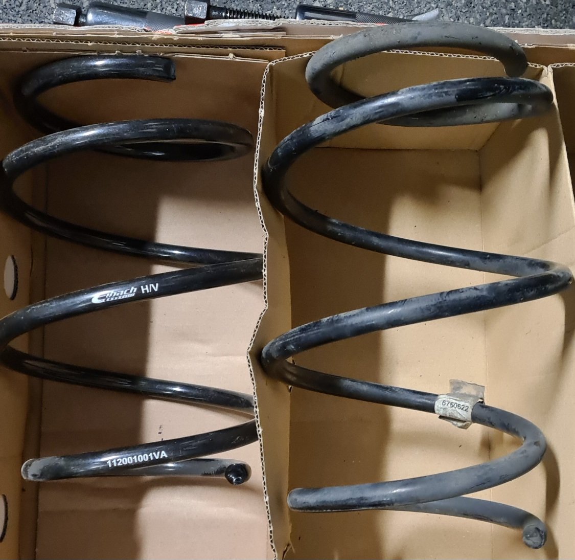

bastelbert Geschrieben: 13. Mai #14 Meldung Teilen Geschrieben: 13. Mai am vor 1 Stunde schrieb CabbieFahrer: Gebraucht finde ich gerade auf den einschlägigen Plattformen irgendwie auch nix ordentliches (und originales)...... ...wie gesagt, auch mit Top Gebrauchten hättest du bei DEM Prüfer das selbe Problem. Auf BMW Federn sind keinerlei Teilenummern drauf. Nur die Kennung über die Farbpunkte. ...und wenn neu ebend das Zettelchen...siehe rechte Feder auf dem Bild. Zitieren Das BMW Cabrio ist eines jener sachlichen Transportmittel, das grundsätzlich offen, vollgetankt und mit dem Schlüssel im Zündschloß in der Garage stehen muß - für alle dringenden Fälle. auto motor & sport 22/86 Link zu diesem Kommentar Auf anderen Seiten teilen Weitere Optionen zum teilen...

esgey Geschrieben: 13. Mai #19 Meldung Teilen Geschrieben: 13. Mai am vor einer Stunde schrieb bastelbert: ...wie gesagt, auch mit Top Gebrauchten hättest du bei DEM Prüfer das selbe Problem. Auf BMW Federn sind keinerlei Teilenummern drauf. Nur die Kennung über die Farbpunkte. Dass das Problem der Prüfer ist, habe ich im anderen Forum auch schon geschrieben. Dass BMW-Federn keine Teilenummer haben, stimmt so nicht. Die Feder ist auf der Unterseite/Planfläche eingeschlagen und dann übergepulvert. Bei den meisten Federn ist sie nicht mehr lesbar. Ich hab aber noch welche mit lesbarer Nummer im Fundus. Die Farbcodierungen dürften für die Montage gewesen sein. Zitieren Aktuell suche ich: Lenkstockhebel aus Airbagfahrzeug mit BC2 oder Intensivreinigung Link zu diesem Kommentar Auf anderen Seiten teilen Weitere Optionen zum teilen...

StefM3 Geschrieben: 13. Mai #21 Meldung Teilen Geschrieben: 13. Mai am vor einer Stunde schrieb Christian R: Ehrlich ich würde mit dem ganzen Auto zu jemand anderes fahren es sei denn du willst das Fahrwerk sowieso erneuern. Dann macht es aber auch nur Sinn Federn und Dämpfer zu tauschen. Exakt so und wie esgey schreibt. Dazu kommt noch, dass die Teilenummern wegen Ihrer Lage im verbauten Zustand meist nicht zu lesen sind. Wenn jedes auf Deutschlands Straßen fahrendes Auto was keine lesbaren Markierungen auf den Federn hat angezweifelt würde fährt wohl kaum noch einer. Das sind Serienfedern, wenn er Dir das nicht glaubt soll er Dir das Gegenteil beweisen. Will der Geld für seine Facheinschätzung haben oder anders gefragt, hast Du jetzt die Hauptuntersuchung ohne die H-Abnahme gemacht ? Zitieren Link zu diesem Kommentar Auf anderen Seiten teilen Weitere Optionen zum teilen...

jannis320iM20 Geschrieben: 14. Mai #24 Meldung Teilen Geschrieben: 14. Mai (bearbeitet) Dass auf originalen Federn keine Nummern stehen, ist nicht richtig. Allerdings stehen die Nummern von unten auf der letzten Windung, und sind im eingebauten Zustand nicht zu sehen. Nur ausgebaut und mit Lupe. Bei so einem Prüfer hast du keine Chance. Bearbeitet: 14. Mai von jannis320iM20 Ich’s durchgelesen, es wurde schon erwähnt… Zitieren Link zu diesem Kommentar Auf anderen Seiten teilen Weitere Optionen zum teilen...
