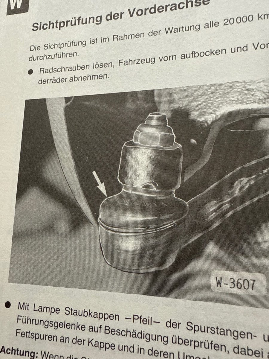

Scheineiliger Geschrieben: 12. Mai 2025 #2 Meldung Teilen Geschrieben: 12. Mai 2025 Man weiß es nicht… nach 20tkm können ja die getauschten Teile wieder kaputt sein… Lenkgetriebe ist ja unter Druck, wenn der Antrieb läuft, würde imho klappern, wenn der Motor steht. Wenn es nur rechts gelenkt auftritt, würde ich mal nach den Spurstangenköpfen schauen. Räder fest? Zitieren Link zu diesem Kommentar https://e30-talk.com/topic/211258-knacken-und-widerstand-beim-lenken/#findComment-1843187 Auf anderen Seiten teilen Weitere Optionen zum teilen...

MaxM52 Geschrieben: 12. Mai 2025 Autor #5 Meldung Teilen Geschrieben: 12. Mai 2025 Vielen Dank für die Hinweise! Ich hab gestern mal provisorisch druntergeschaut. Spurstangen schienen fest. Habe die Domlager mal angefasst und reingeschaut, während jemand anders gedreht hat. Da hat man definitiv nix gemerkt. Gibt es irgendwas, was man von außen auf einer Hebebühne gut am Lenkgetriebe prüfen kann? Zitieren Link zu diesem Kommentar https://e30-talk.com/topic/211258-knacken-und-widerstand-beim-lenken/#findComment-1843208 Auf anderen Seiten teilen Weitere Optionen zum teilen...
