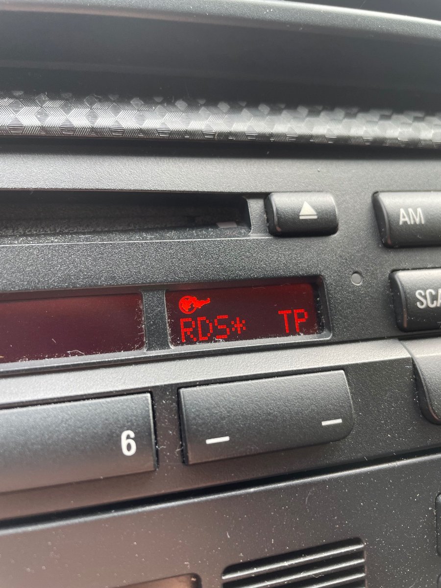

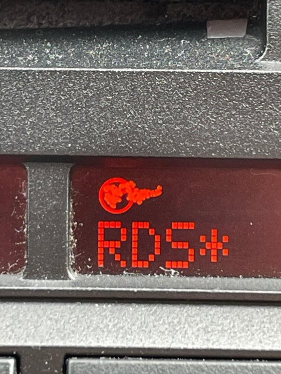

Michel A. Geschrieben: 22. September 2025 #159 Meldung Teilen Geschrieben: 22. September 2025 (bearbeitet) Ich habe ein etwas spezielles Problem mit meinem Radio (Business CD). Das sieht nicht nach einem typischen Pixelfehler aus, da nicht einzelne Pixel betroffen sind, sonder es vielmehr einer Spur ähnelt, wie von einem Holzwurm. Hat in der Uhr angefangen und sich mittlerweile ausgebreitet. Hat sowas schon mal jemand gesehen? Habe nichts dazu im Internet gefunden. Bearbeitet: 22. September 2025 von Michel A. Zitieren 328i Cabrio - M52 - calypsorot Link zu diesem Kommentar https://e30-talk.com/topic/211248-der-offizielle-e46-thread/page/7/#findComment-1853086 Auf anderen Seiten teilen Weitere Optionen zum teilen...
MartinE30 Geschrieben: 22. September 2025 Autor #160 Meldung Teilen Geschrieben: 22. September 2025 Leider wird eine Rep teurer werden, als sich ein Ersatzradio zu kaufen. Finde ich schade. Zitieren Link zu diesem Kommentar https://e30-talk.com/topic/211248-der-offizielle-e46-thread/page/7/#findComment-1853088 Auf anderen Seiten teilen Weitere Optionen zum teilen...

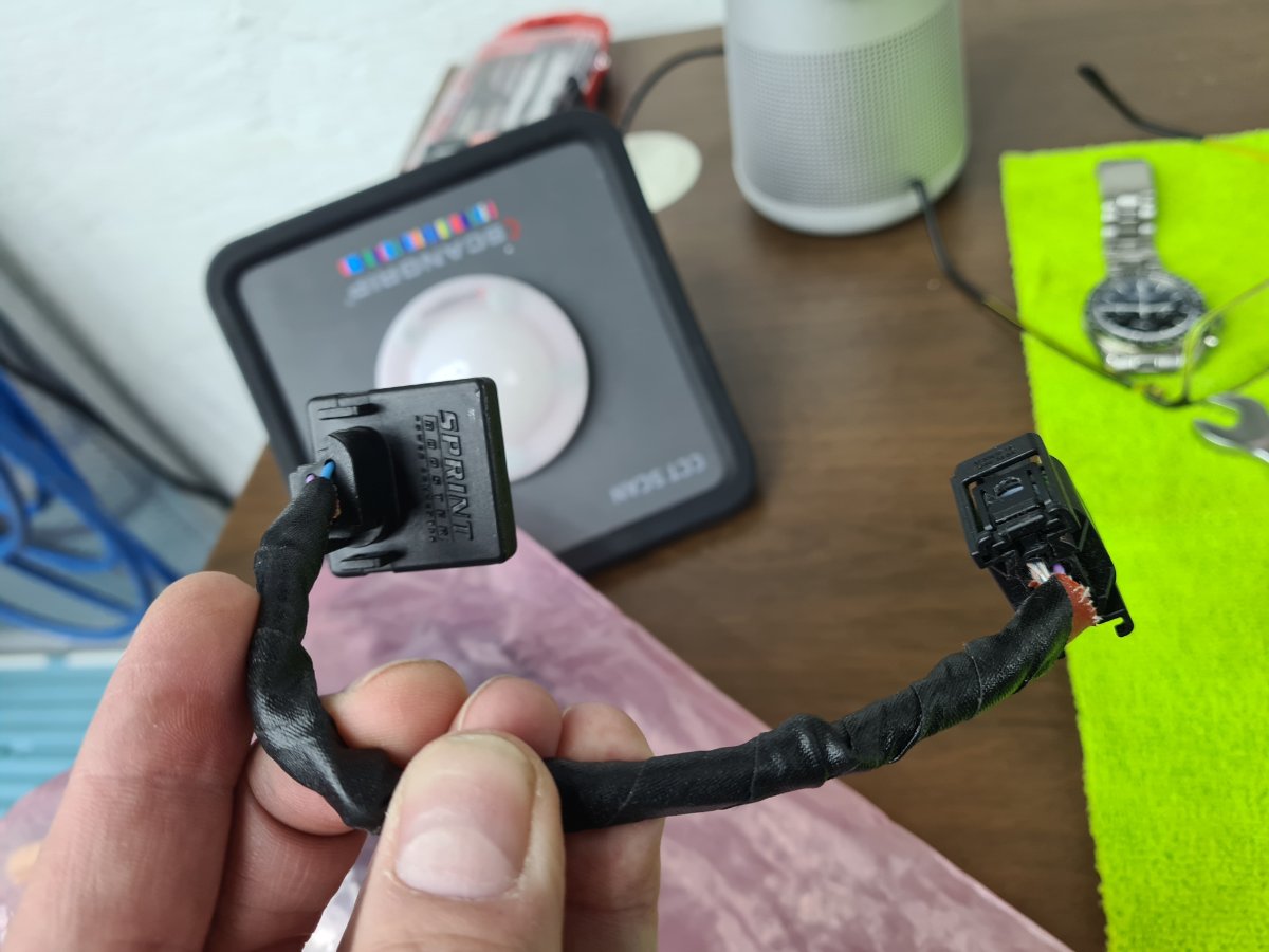

der-wasguckstdu-dreier Geschrieben: 23. September 2025 #161 Meldung Teilen Geschrieben: 23. September 2025 Ich habe ein eigenartiges Problem nach meinem Motorumbau. Bin jetzt 160 km gefahren und habe festgestellt, dass das Auto beim Schalten immer ein bisschen hochdreht, auch wenn ich ganz sicher komplett vom Gas gehe... Einmal hat er auch kurz ein bisschen beschleunigt, ohne dass ich was gemacht habe. Ich denke es liegt am E-Gaspedal, mag mir jemand sagen, wie ich das mit in pa prüfen kann? Ich habe gehört, dass man es so prüfen kann, aber ich weiß die Werte nicht zu interpretieren. Wenn es kaputt sein sollte, könnte man das reparieren oder muss ein Neuteil her? Das läg original nämlich bei 300,- € Zitieren Mit freundlichen Grüßen, Julius _____________________________________________ meine Fotostory: Das Calypsorote Nudelsieb (und das Orientblaue Wunder) Link zu diesem Kommentar https://e30-talk.com/topic/211248-der-offizielle-e46-thread/page/7/#findComment-1853096 Auf anderen Seiten teilen Weitere Optionen zum teilen...
emmac Geschrieben: 23. September 2025 #162 Meldung Teilen Geschrieben: 23. September 2025 Ist ein Tempomat verbaut? Zitieren Link zu diesem Kommentar https://e30-talk.com/topic/211248-der-offizielle-e46-thread/page/7/#findComment-1853101 Auf anderen Seiten teilen Weitere Optionen zum teilen...
bastelbert Geschrieben: 23. September 2025 #163 Meldung Teilen Geschrieben: 23. September 2025 am vor 3 Stunden schrieb der-wasguckstdu-dreier: Ich habe ein eigenartiges Problem nach meinem Motorumbau. Bin jetzt 160 km gefahren und habe festgestellt, dass das Auto beim Schalten immer ein bisschen hochdreht, auch wenn ich ganz sicher komplett vom Gas gehe... Einmal hat er auch kurz ein bisschen beschleunigt, ohne dass ich was gemacht habe. Ich denke es liegt am E-Gaspedal, mag mir jemand sagen, wie ich das mit in pa prüfen kann? Ich habe gehört, dass man es so prüfen kann, aber ich weiß die Werte nicht zu interpretieren. Wenn es kaputt sein sollte, könnte man das reparieren oder muss ein Neuteil her? Das läg original nämlich bei 300,- € Sowas kann man auch für kleines Geld vom Schlachter holen. ..und ja, mit der richtigen Software, dem richtigen Tester könnte man die "Gaspedalstellung" sehen. Zitieren Das BMW Cabrio ist eines jener sachlichen Transportmittel, das grundsätzlich offen, vollgetankt und mit dem Schlüssel im Zündschloß in der Garage stehen muß - für alle dringenden Fälle. auto motor & sport 22/86 Link zu diesem Kommentar https://e30-talk.com/topic/211248-der-offizielle-e46-thread/page/7/#findComment-1853105 Auf anderen Seiten teilen Weitere Optionen zum teilen...
Georg Geschrieben: 23. September 2025 #164 Meldung Teilen Geschrieben: 23. September 2025 Bezüglich dem hochdrehen kann es daran liegen, dass der E46 als erster 3er ein sehr komfortabel programmiertes E-Gas hat. Im Gegensatz zu seinen Vorgängern schließt die Drosselklappe nicht abrupt, wenn man vom Gas geht sondern etwas langsamer um ruckeln zu vermindern. Wenn man da sehr schnell kuppelt kann es sein, dass der Motor auch leicht hochdreht. Das ganze ist auch etwas abhängig von der Fahrsituation und damit mal stärker und mal schwächer ausgeprägt. Möglicherweise ist es das. Ein eigenständiges beschleunigen kann ich mir dagegen nur vorstellen wenn das Fahrpedal wirklich nen Fehler hätte. Zitieren Auch ich gehe mit der Zeit und fahre E-Autos: E30, E31 und E46! Mein E30 Cabrio ist hier zu sehen und der ganz offene Klassiker hier Und wenns mal Probleme mit anderen BMWs außer dem E30 gibt kann man ja hier mal fragen. Link zu diesem Kommentar https://e30-talk.com/topic/211248-der-offizielle-e46-thread/page/7/#findComment-1853111 Auf anderen Seiten teilen Weitere Optionen zum teilen...
der-wasguckstdu-dreier Geschrieben: 23. September 2025 #165 Meldung Teilen Geschrieben: 23. September 2025 am vor 4 Stunden schrieb emmac: Ist ein Tempomat verbaut? Ja, aber der sensor für das Kupplungspedal fehlt noch, also lässt sich der Tempomat noch nicht einschalten. am vor 1 Stunde schrieb Georg: sehr komfortabel programmiertes E-Gas hat Interessant, da kann man dann sicher mit Software was machen, mal schauen, wenn ich mal Zeit hab... am vor 1 Stunde schrieb Georg: Ein eigenständiges beschleunigen kann ich mir dagegen nur vorstellen wenn das Fahrpedal wirklich nen Fehler hätte. Ja das hatte ich bisher nur einmal ganz kurz. Ich habe die Geschwindigkeit gehalten und die Pedalstellung nicht wissentlich verändert, aber der Wagen hat ganz kurz ein ganz bisschen mehr beschleunigt. Das war merkwürdig. Zitieren Mit freundlichen Grüßen, Julius _____________________________________________ meine Fotostory: Das Calypsorote Nudelsieb (und das Orientblaue Wunder) Link zu diesem Kommentar https://e30-talk.com/topic/211248-der-offizielle-e46-thread/page/7/#findComment-1853118 Auf anderen Seiten teilen Weitere Optionen zum teilen...
bastelbert Geschrieben: 23. September 2025 #166 Meldung Teilen Geschrieben: 23. September 2025 am vor 3 Stunden schrieb der-wasguckstdu-dreier: Interessant, da kann man dann sicher mit Software was machen, mal schauen, wenn ich mal Zeit hab... Ein "schnelles Gaspedal" vom E46 habe ich hier noch vom Vorbesitzer liegen. Zitieren Das BMW Cabrio ist eines jener sachlichen Transportmittel, das grundsätzlich offen, vollgetankt und mit dem Schlüssel im Zündschloß in der Garage stehen muß - für alle dringenden Fälle. auto motor & sport 22/86 Link zu diesem Kommentar https://e30-talk.com/topic/211248-der-offizielle-e46-thread/page/7/#findComment-1853134 Auf anderen Seiten teilen Weitere Optionen zum teilen...
MartinE30 Geschrieben: 23. September 2025 Autor #167 Meldung Teilen Geschrieben: 23. September 2025 E-Gas gab es aber nur ab Facelift bzw. m54, oder? Zitieren Link zu diesem Kommentar https://e30-talk.com/topic/211248-der-offizielle-e46-thread/page/7/#findComment-1853136 Auf anderen Seiten teilen Weitere Optionen zum teilen...
bastelbert Geschrieben: 23. September 2025 #168 Meldung Teilen Geschrieben: 23. September 2025 Keine Ahnung. Ich habe einen Facelift mit m54. Zitieren Das BMW Cabrio ist eines jener sachlichen Transportmittel, das grundsätzlich offen, vollgetankt und mit dem Schlüssel im Zündschloß in der Garage stehen muß - für alle dringenden Fälle. auto motor & sport 22/86 Link zu diesem Kommentar https://e30-talk.com/topic/211248-der-offizielle-e46-thread/page/7/#findComment-1853146 Auf anderen Seiten teilen Weitere Optionen zum teilen...
Sven H. Geschrieben: 24. September 2025 #169 Meldung Teilen Geschrieben: 24. September 2025 am vor 12 Stunden schrieb MartinE30: E-Gas gab es aber nur ab Facelift bzw. m54, oder? Richtig. M52 = Seilzug M54 = elektrisch Zitieren Link zu diesem Kommentar https://e30-talk.com/topic/211248-der-offizielle-e46-thread/page/7/#findComment-1853167 Auf anderen Seiten teilen Weitere Optionen zum teilen...
bastelbert Geschrieben: 24. September 2025 #170 Meldung Teilen Geschrieben: 24. September 2025 Dann hat das aber nichts mit Facelift zu tun. Der M54B30 kam im E46 schon im Sommer 2000, das Facelift beim Coupé (ich habe eins der frühesten FL) erst Frühling 2003....und selbst bei den Viertürern (die hatten das Facelift früher) erst zum Modelljahr 2002. Zitieren Das BMW Cabrio ist eines jener sachlichen Transportmittel, das grundsätzlich offen, vollgetankt und mit dem Schlüssel im Zündschloß in der Garage stehen muß - für alle dringenden Fälle. auto motor & sport 22/86 Link zu diesem Kommentar https://e30-talk.com/topic/211248-der-offizielle-e46-thread/page/7/#findComment-1853185 Auf anderen Seiten teilen Weitere Optionen zum teilen...
