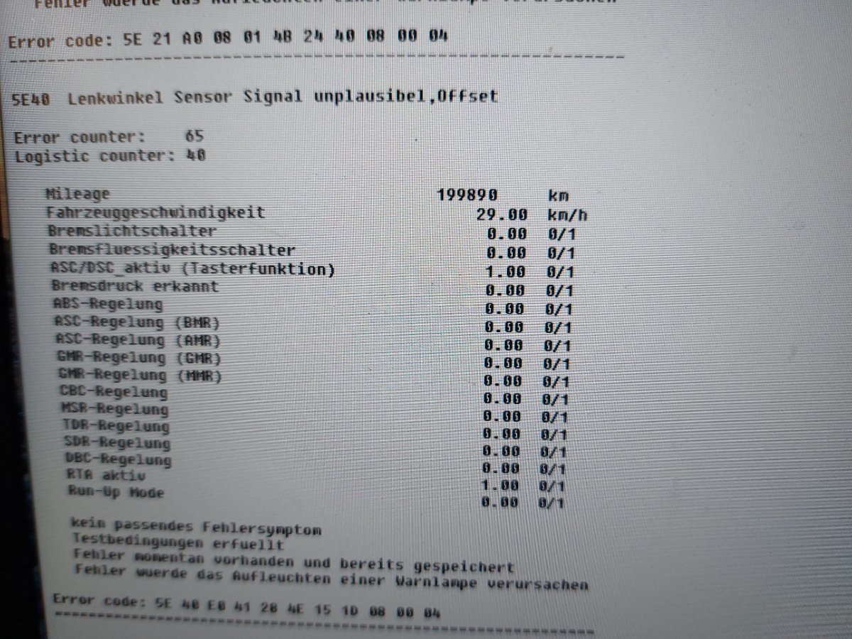

Georg Geschrieben: 10. September 2025 #126 Meldung Teilen Geschrieben: 10. September 2025 (bearbeitet) Schon klar - da muss INPA herhalten. Kann nur sein, dass der Fehler sporadisch ist weil vor nem 3/4 Jahr sind die Leuchten schon mal angegangen aber bei der nächsten Fahrt waren sie wieder aus. Bin nur leider ab morgen früh bis Sonntag unterwegs allerdings mit dem E31 - ärgert mich schon wieder dass ich das schieben muss. @bastelbert wo kommt man denn an den Drucksensor ran? Motorraum von oben oder muss man die halbe Karre zerlegen und es läuft ein Liter Bremsflüssigkeit raus? Bearbeitet: 10. September 2025 von Georg Zitieren Auch ich gehe mit der Zeit und fahre E-Autos: E30, E31 und E46! Mein E30 Cabrio ist hier zu sehen und der ganz offene Klassiker hier Und wenns mal Probleme mit anderen BMWs außer dem E30 gibt kann man ja hier mal fragen. Link zu diesem Kommentar https://e30-talk.com/topic/211248-der-offizielle-e46-thread/page/6/#findComment-1852250 Auf anderen Seiten teilen Weitere Optionen zum teilen...

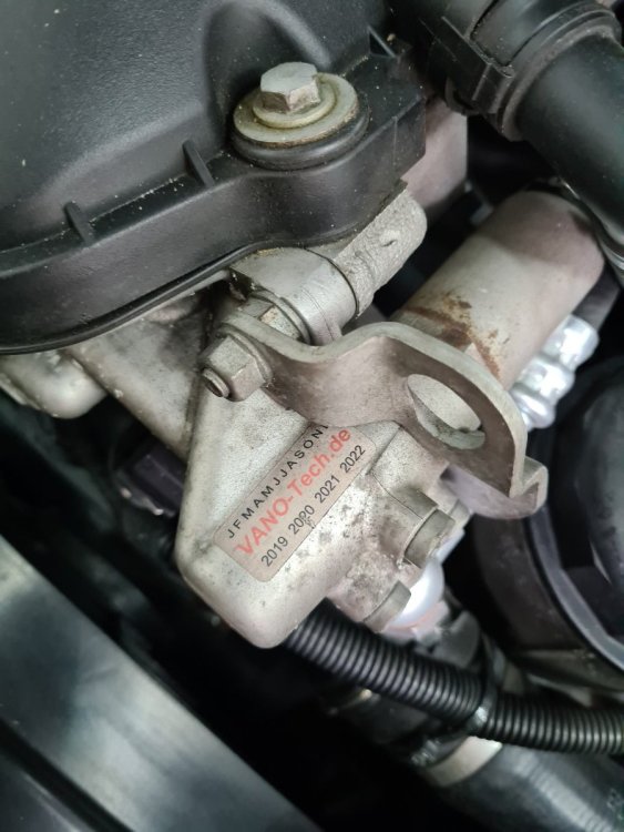

der-wasguckstdu-dreier Geschrieben: 10. September 2025 #129 Meldung Teilen Geschrieben: 10. September 2025 Ist das ein Vanos Kolben? Zitieren Mit freundlichen Grüßen, Julius _____________________________________________ meine Fotostory: Das Calypsorote Nudelsieb (und das Orientblaue Wunder) Das neue Profilbild ist ungewohnt, mal sehen wie lang es bleiben darf. Link zu diesem Kommentar https://e30-talk.com/topic/211248-der-offizielle-e46-thread/page/6/#findComment-1852259 Auf anderen Seiten teilen Weitere Optionen zum teilen...
Georg Geschrieben: 10. September 2025 #130 Meldung Teilen Geschrieben: 10. September 2025 VANOS hab ich mir ne überholte Einheit geholt und auch einbauen lassen weil wenn ich in meiner TG mit Öl rumklecker steigen mir die anderen Eigentümer gewaltig aufs Dach. Daher mach ich da trotz der 4-Säulen Bühne nur Kleinkram Zitieren Auch ich gehe mit der Zeit und fahre E-Autos: E30, E31 und E46! Mein E30 Cabrio ist hier zu sehen und der ganz offene Klassiker hier Und wenns mal Probleme mit anderen BMWs außer dem E30 gibt kann man ja hier mal fragen. Link zu diesem Kommentar https://e30-talk.com/topic/211248-der-offizielle-e46-thread/page/6/#findComment-1852262 Auf anderen Seiten teilen Weitere Optionen zum teilen...

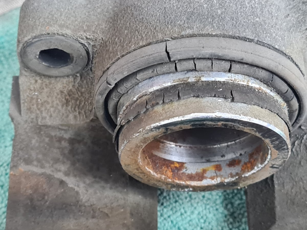

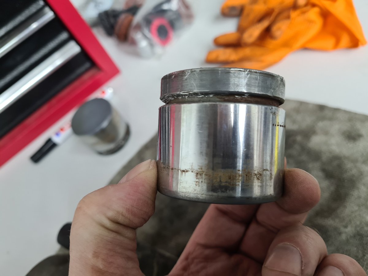

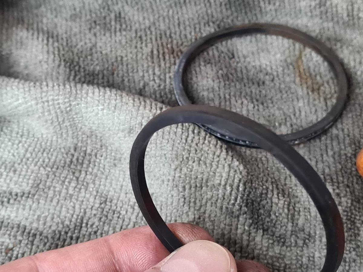

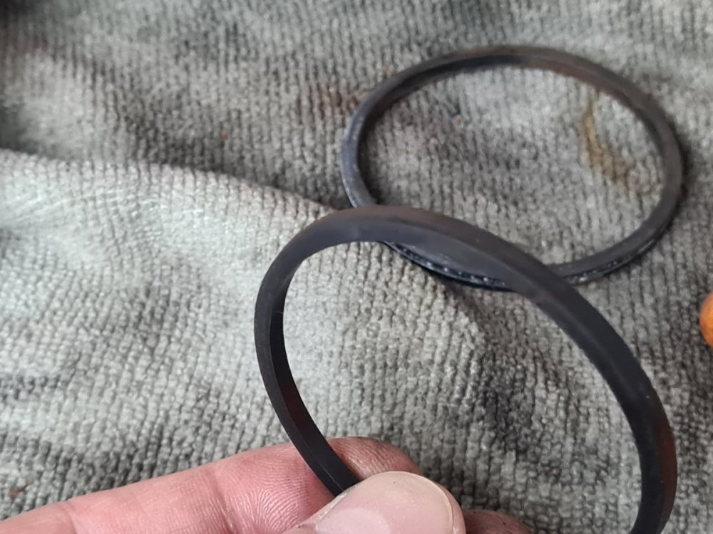

bastelbert Geschrieben: 10. September 2025 #131 Meldung Teilen Geschrieben: 10. September 2025 am vor einer Stunde schrieb der-wasguckstdu-dreier: Ist das ein Vanos Kolben? Nee, Bremse unteres Ende. Nach gut 20 Jahren sind die mal fällig. Dichtung verhärtet und stellt den Kolben durch fehlende Elastizität nichtmehr zuverlässig zurück. Manschette wird porös und lässt Feuchtigkeit rein...Kolben bekommen entsprechend Spuren.... ...und das ist keine ungepflegte Gammelbremse! Vanos halte ich es wie Georg. Da habe ich mir schon vor ein paar Jahren eine komplette geordert. Effekt war übrigens (nach damals etwa 200000km) genau Null...sprich: Die alte war gut. Es ist also nicht wie gerne propagiert "die sind immer kaputt". Genau die selbe Erfahrunge bei DISA...in meinen beiden M54. Nichts ausgeschlagen oder gar schon am auseinander fallen. Zitieren Das BMW Cabrio ist eines jener sachlichen Transportmittel, das grundsätzlich offen, vollgetankt und mit dem Schlüssel im Zündschloß in der Garage stehen muß - für alle dringenden Fälle. auto motor & sport 22/86 Link zu diesem Kommentar https://e30-talk.com/topic/211248-der-offizielle-e46-thread/page/6/#findComment-1852263 Auf anderen Seiten teilen Weitere Optionen zum teilen...

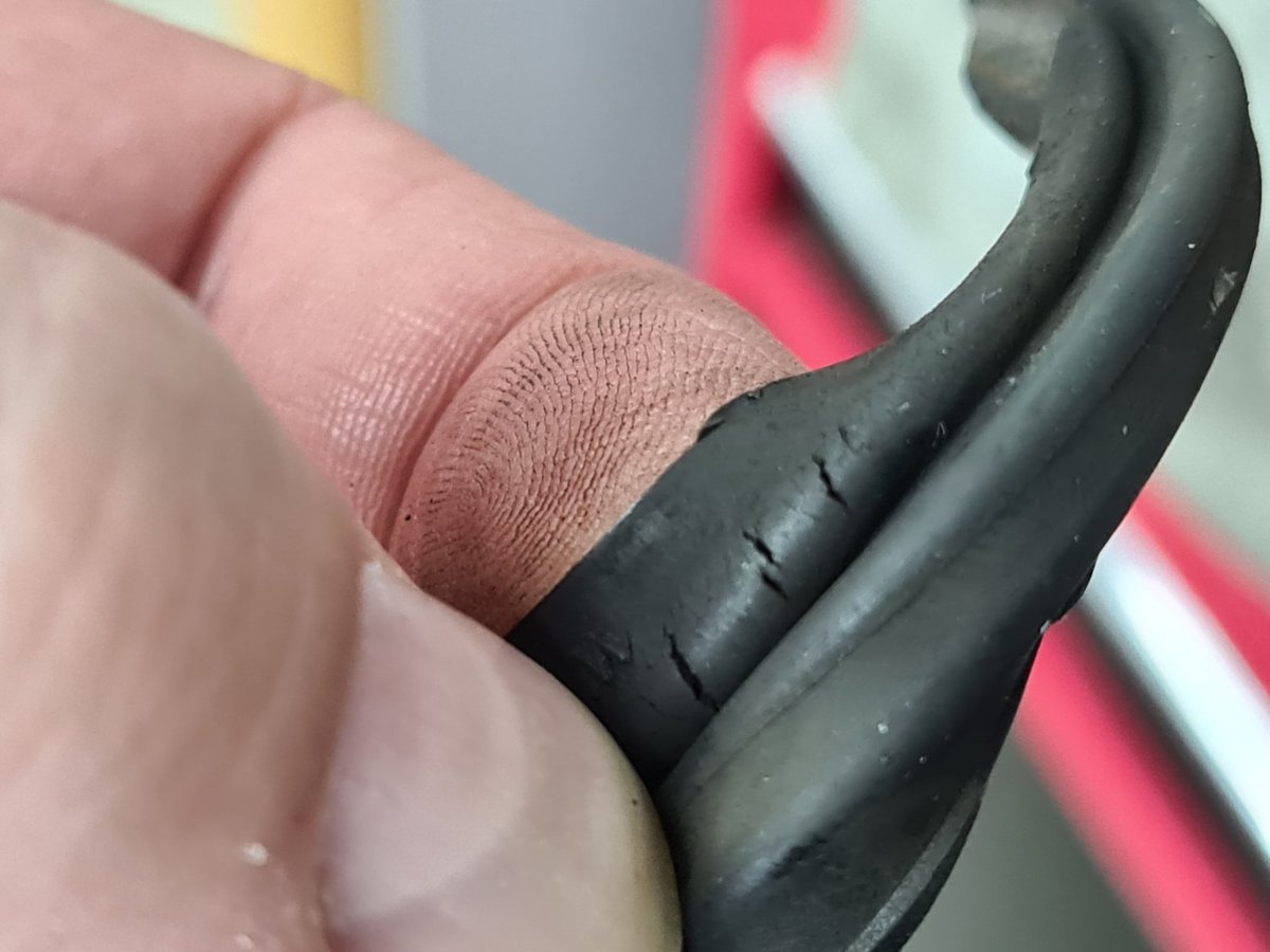

bastelbert Geschrieben: 10. September 2025 #135 Meldung Teilen Geschrieben: 10. September 2025 Einfach mal einen Blick auf die Manschette werfen. Wenn sie so aussieht, ist Handlungsbedarf.... ....nein ist nicht meine gerade revidierte Bremse, sondern ein gerade 2 Jahre gefahrener billiger Zubehörsattel....deshalb lieber für kleines Geld den originalen überholen. ....und einfach ab und an mal schauen ob sie frei läuft. Wenn die DISA nicht in der Achse Spiel hat brauchst du dir keinen Kopf machen. Wie gesagt meine beiden M54 (B25 mit 250000km und B30 mit 170000km haben beide (Historie zu 100% nachweisbar, beides Ersthandautos) keine verschlissene DISA, keinen Ölverbrauch und offenbar auch intakte VANOS. Nicht verrückt machen lassen. Im Zetti-Forum wurde mal die Theorie aufgestellt das die DISA logischerweise wenig verschleißt wenn man den Motor nicht ständig tritt und ihre Schaltdrehzahl dadurch seltener erreicht wird....ob das so ist, keine Ahnung. Zitieren Das BMW Cabrio ist eines jener sachlichen Transportmittel, das grundsätzlich offen, vollgetankt und mit dem Schlüssel im Zündschloß in der Garage stehen muß - für alle dringenden Fälle. auto motor & sport 22/86 Link zu diesem Kommentar https://e30-talk.com/topic/211248-der-offizielle-e46-thread/page/6/#findComment-1852281 Auf anderen Seiten teilen Weitere Optionen zum teilen...

Georg Geschrieben: 11. September 2025 #140 Meldung Teilen Geschrieben: 11. September 2025 (bearbeitet) am vor 23 Stunden schrieb bastelbert: Auch die ABS Sensoren sollte man in Erwägung ziehen aber ich meine den Drucksensor. Sitzt am Hauptbremszylinder. Der/das Fehlerbild ist bei den Z4 (ist ja das selbe Layout) fast ein Klassiker. Scheisndreck! Hab gestern mal INPA rangehalten. Hab zwar leider nicht die absolut passende Version zu meinem Cab weshalb immer ne Warnung kommt, aber den Fehlerspeicher frisst er. Nen unplausiblen Wert am Druckschalter gab es auch mal vor X-tausend Kilometern - aber der Fehler der ansteht ist vom Lenkwinkelsensor Wenn ich im NewTIS schon lese, was da alles weg muss.... Will gar nicht wissen, was das wieder kostet Bearbeitet: 11. September 2025 von Georg Zitieren Auch ich gehe mit der Zeit und fahre E-Autos: E30, E31 und E46! Mein E30 Cabrio ist hier zu sehen und der ganz offene Klassiker hier Und wenns mal Probleme mit anderen BMWs außer dem E30 gibt kann man ja hier mal fragen. Link zu diesem Kommentar https://e30-talk.com/topic/211248-der-offizielle-e46-thread/page/6/#findComment-1852321 Auf anderen Seiten teilen Weitere Optionen zum teilen...

bastelbert Geschrieben: 11. September 2025 #142 Meldung Teilen Geschrieben: 11. September 2025 am vor 11 Minuten schrieb Georg: Scheisndreck! Hab gestern mal INPA rangehalten. Hab zwar leider nicht die absolut passende Version zu meinem Cab weshalb immer ne Warnung kommt, aber den Fehlerspeicher frisst er. Nen unplausiblen Wert am Druckschalter gab es auch mal vor X-tausend Kilometern - aber der Fehler der ansteht ist vom Lenkwinkelsensor Wenn ich im NewTIS schon lese, was da alles weg muss.... Will gar nicht wissen, was das wieder kostet Ja, wenn man schrauben lassen muss ist immer blöd. Vielleicht schafft schon eine einfache Neukalibrierung Abhilfe. Zitieren Das BMW Cabrio ist eines jener sachlichen Transportmittel, das grundsätzlich offen, vollgetankt und mit dem Schlüssel im Zündschloß in der Garage stehen muß - für alle dringenden Fälle. auto motor & sport 22/86 Link zu diesem Kommentar https://e30-talk.com/topic/211248-der-offizielle-e46-thread/page/6/#findComment-1852324 Auf anderen Seiten teilen Weitere Optionen zum teilen...
der-wasguckstdu-dreier Geschrieben: 11. September 2025 #143 Meldung Teilen Geschrieben: 11. September 2025 am vor einer Stunde schrieb Georg: Scheisndreck! Hab gestern mal INPA rangehalten. Hab zwar leider nicht die absolut passende Version zu meinem Cab weshalb immer ne Warnung kommt, aber den Fehlerspeicher frisst er. Nen unplausiblen Wert am Druckschalter gab es auch mal vor X-tausend Kilometern - aber der Fehler der ansteht ist vom Lenkwinkelsensor Wenn ich im NewTIS schon lese, was da alles weg muss.... Will gar nicht wissen, was das wieder kostet Ich hätte noch einen Sensor vom Schlachter, kannst mir bei Interesse gerne eine PN schreiben Zitieren Mit freundlichen Grüßen, Julius _____________________________________________ meine Fotostory: Das Calypsorote Nudelsieb (und das Orientblaue Wunder) Das neue Profilbild ist ungewohnt, mal sehen wie lang es bleiben darf. Link zu diesem Kommentar https://e30-talk.com/topic/211248-der-offizielle-e46-thread/page/6/#findComment-1852328 Auf anderen Seiten teilen Weitere Optionen zum teilen...
MartinE30 Geschrieben: 11. September 2025 Autor #144 Meldung Teilen Geschrieben: 11. September 2025 am vor 1 Stunde schrieb Georg: vom Lenkwinkelsensor Was ist dessen Aufgabe bzw. was soll der bezwecken? Zitieren Link zu diesem Kommentar https://e30-talk.com/topic/211248-der-offizielle-e46-thread/page/6/#findComment-1852333 Auf anderen Seiten teilen Weitere Optionen zum teilen...
bastelbert Geschrieben: 11. September 2025 #145 Meldung Teilen Geschrieben: 11. September 2025 Das DSC braucht diese für seine Funktion....bei meinem E46 (adaptives Kurvenlicht) auch die Scheinwerfer. Zitieren Das BMW Cabrio ist eines jener sachlichen Transportmittel, das grundsätzlich offen, vollgetankt und mit dem Schlüssel im Zündschloß in der Garage stehen muß - für alle dringenden Fälle. auto motor & sport 22/86 Link zu diesem Kommentar https://e30-talk.com/topic/211248-der-offizielle-e46-thread/page/6/#findComment-1852334 Auf anderen Seiten teilen Weitere Optionen zum teilen...

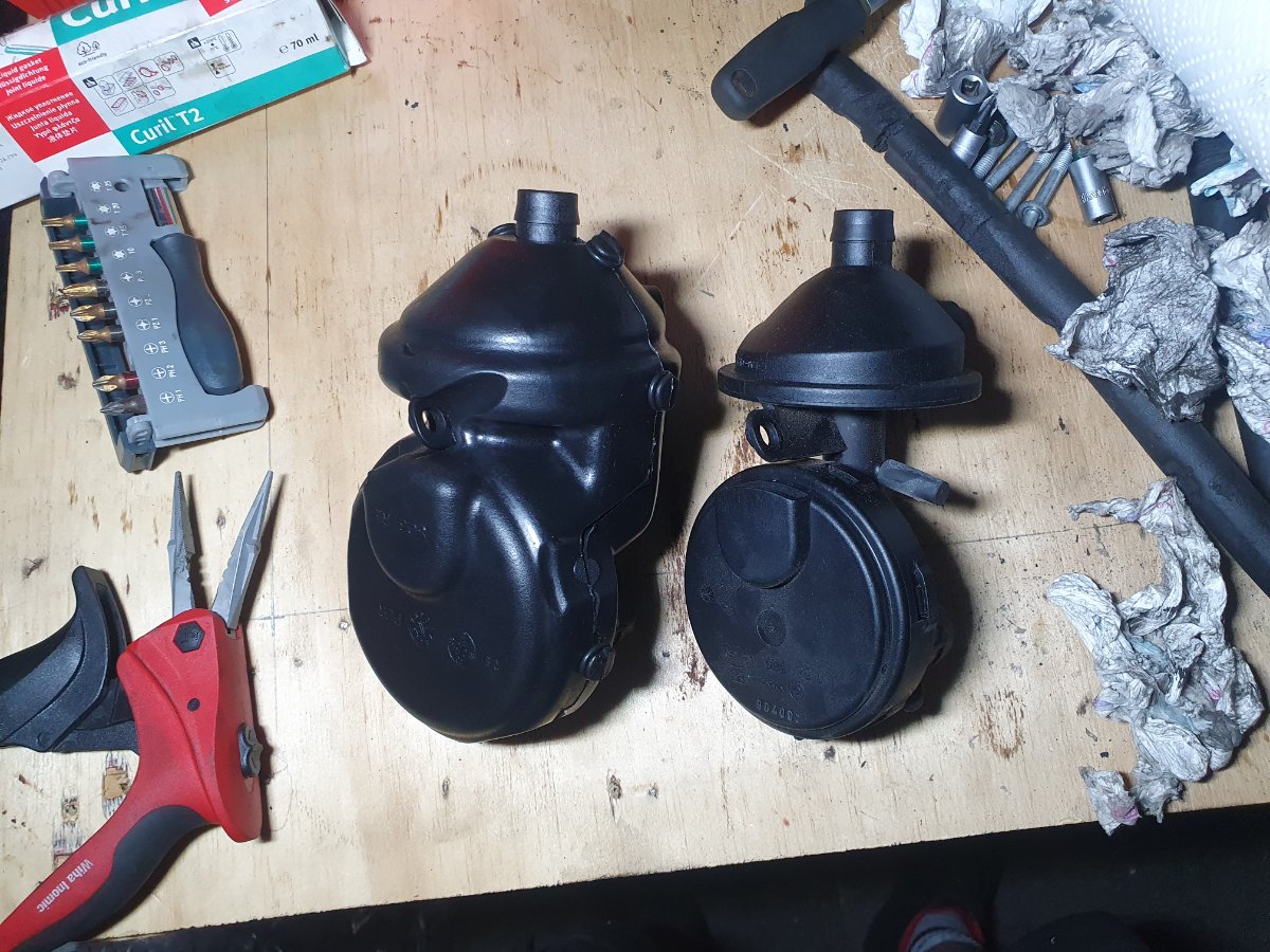

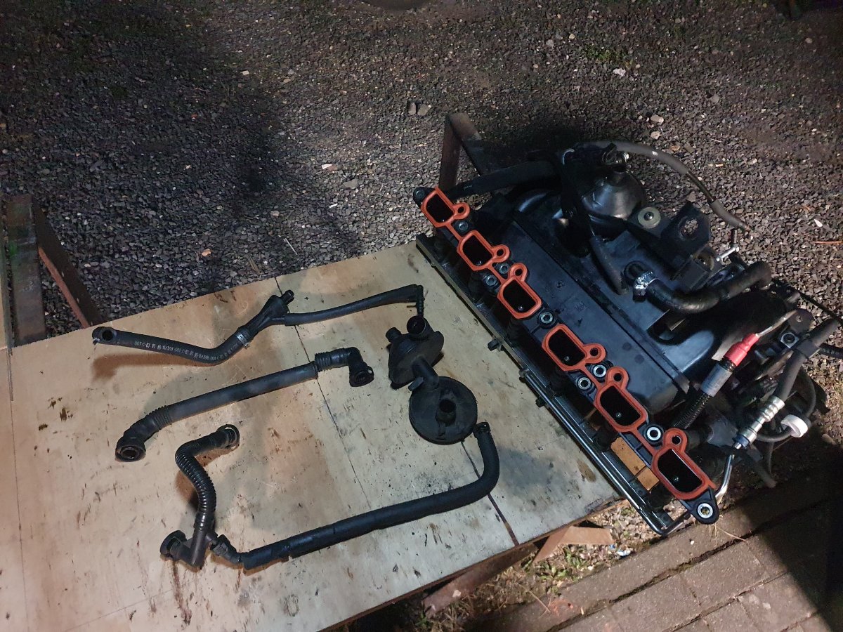

der-wasguckstdu-dreier Geschrieben: 11. September 2025 #149 Meldung Teilen Geschrieben: 11. September 2025 (bearbeitet) AFAIK kann das Öl drin bleiben KGE habe ich auch getauscht, die Schläuche waren noch die ersten und definitiv auf... Habe direkt die Kaltland Ausführung verbaut, weil die Isolierung ja auch vor der Motorwärme schützt. Ansaugbrücke musst du abbauen, damit du keinen Burnout/Nervenzusammenbruch bekommst... Dafür muss leider gefühlt der halbe Kabelbaum ab. Bearbeitet: 11. September 2025 von der-wasguckstdu-dreier Zitieren Mit freundlichen Grüßen, Julius _____________________________________________ meine Fotostory: Das Calypsorote Nudelsieb (und das Orientblaue Wunder) Das neue Profilbild ist ungewohnt, mal sehen wie lang es bleiben darf. Link zu diesem Kommentar https://e30-talk.com/topic/211248-der-offizielle-e46-thread/page/6/#findComment-1852346 Auf anderen Seiten teilen Weitere Optionen zum teilen...
Tommy320is Geschrieben: 11. September 2025 #150 Meldung Teilen Geschrieben: 11. September 2025 (bearbeitet) am vor 8 Stunden schrieb Georg: Scheisndreck! Hab gestern mal INPA rangehalten. Hab zwar leider nicht die absolut passende Version zu meinem Cab weshalb immer ne Warnung kommt, aber den Fehlerspeicher frisst er. Nen unplausiblen Wert am Druckschalter gab es auch mal vor X-tausend Kilometern - aber der Fehler der ansteht ist vom Lenkwinkelsensor Wenn ich im NewTIS schon lese, was da alles weg muss.... Will gar nicht wissen, was das wieder kostet Hatte ja bei mir auch nach abklemmen der Batterie die DSC und Bremsleuchte an. Lenkwinkelsensor war damals auch im Fehlerspeicher. Ich konnte es aber mit INPA wieder hin biegen. Bearbeitet: 11. September 2025 von Tommy320is Zitieren Link zu diesem Kommentar https://e30-talk.com/topic/211248-der-offizielle-e46-thread/page/6/#findComment-1852357 Auf anderen Seiten teilen Weitere Optionen zum teilen...
