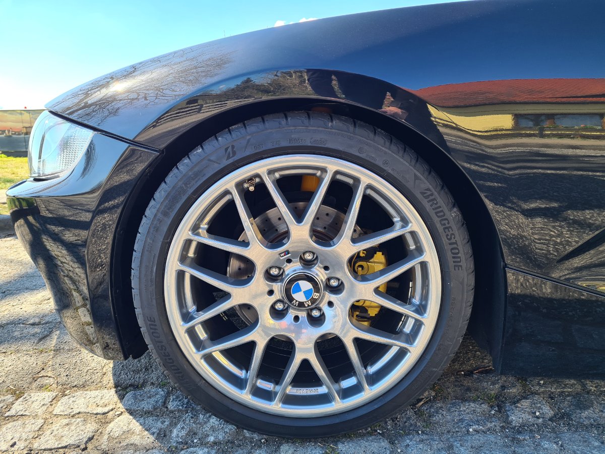

Beliebter Beitrag RS-Tuner Geschrieben: 1. Dezember 2025 Autor Beliebter Beitrag #202 Meldung Teilen Geschrieben: 1. Dezember 2025 Bremse retour vom verzinken. Ergebnis naja. Begeisterung sieht anders aus. Ich bezweifle irgendwie das die Teile vorher gestrahlt wurden oder wenn doch dann nicht richtig. Da die beiden letzten Galvanikbuden wegen Todesfall haben schliessen müssen, habe ich nun die Chromfabrik getestet. Wird es wohl nicht nochmal werden. Habe auch einen M30 Motorhalter mitgegeben der wiederum gut geworden ist. Aber auch da fehlt das richtig goldene und der Glanz. Schade! Bis dahin Zitieren Nicht quatschen. Machen! Link zu diesem Kommentar https://e30-talk.com/topic/211156-der-spochtkombi-des-kleinen-mannes/page/9/#findComment-1857449 Auf anderen Seiten teilen Weitere Optionen zum teilen...

RS-Tuner Geschrieben: 19. Dezember 2025 Autor #206 Meldung Teilen Geschrieben: 19. Dezember 2025 am Am 15.12.2025 um 19:50 schrieb REXX: Klasse Kombi. Der stand doch auch beim Raab-Treffen meine ich. Ja da waren wir mit dabei. am Am 15.12.2025 um 19:50 schrieb REXX: wie fährt der sich eigentlich auf der Bahn mit dem Lenkgetriebe? ZU direkt wohl nicht oder? Fährt sich sehr gut. Da war der e30 Touring mit dem Z3-LG was nervöser. Aber da gewöhnt man sich schnell dran. Die nächsten Teile für den Bremsenumbau sind eingetroffen. Da ich ja gern gelochte Zimmerman-Scheiben fahren, waren die für die VA fix bestellt. Nur leider gibt es da für die HA nix in gelocht. Scheibe ist vom Z4 2,5Si. Aber Ultimot bietet da Abhilfe. Bis dahin Zitieren Nicht quatschen. Machen! Link zu diesem Kommentar https://e30-talk.com/topic/211156-der-spochtkombi-des-kleinen-mannes/page/9/#findComment-1858775 Auf anderen Seiten teilen Weitere Optionen zum teilen...

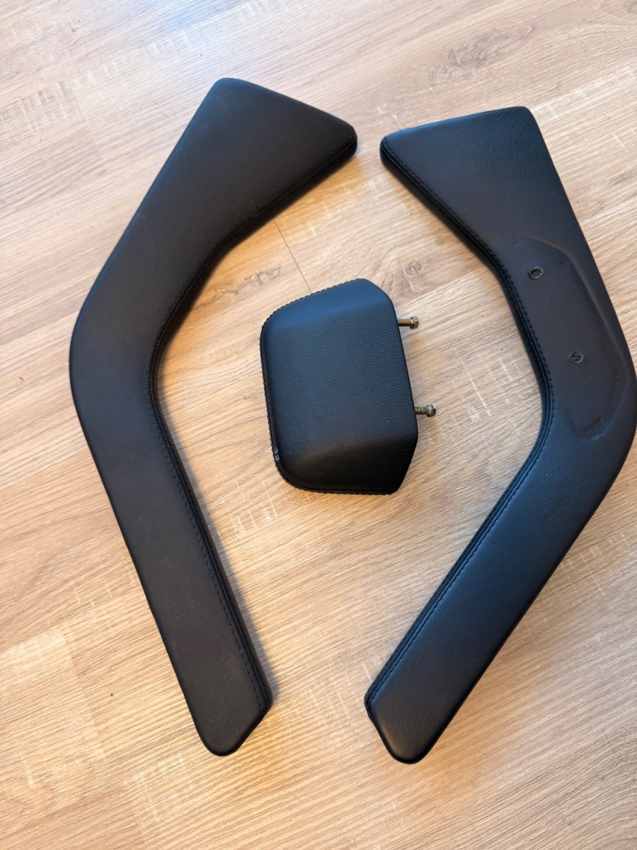

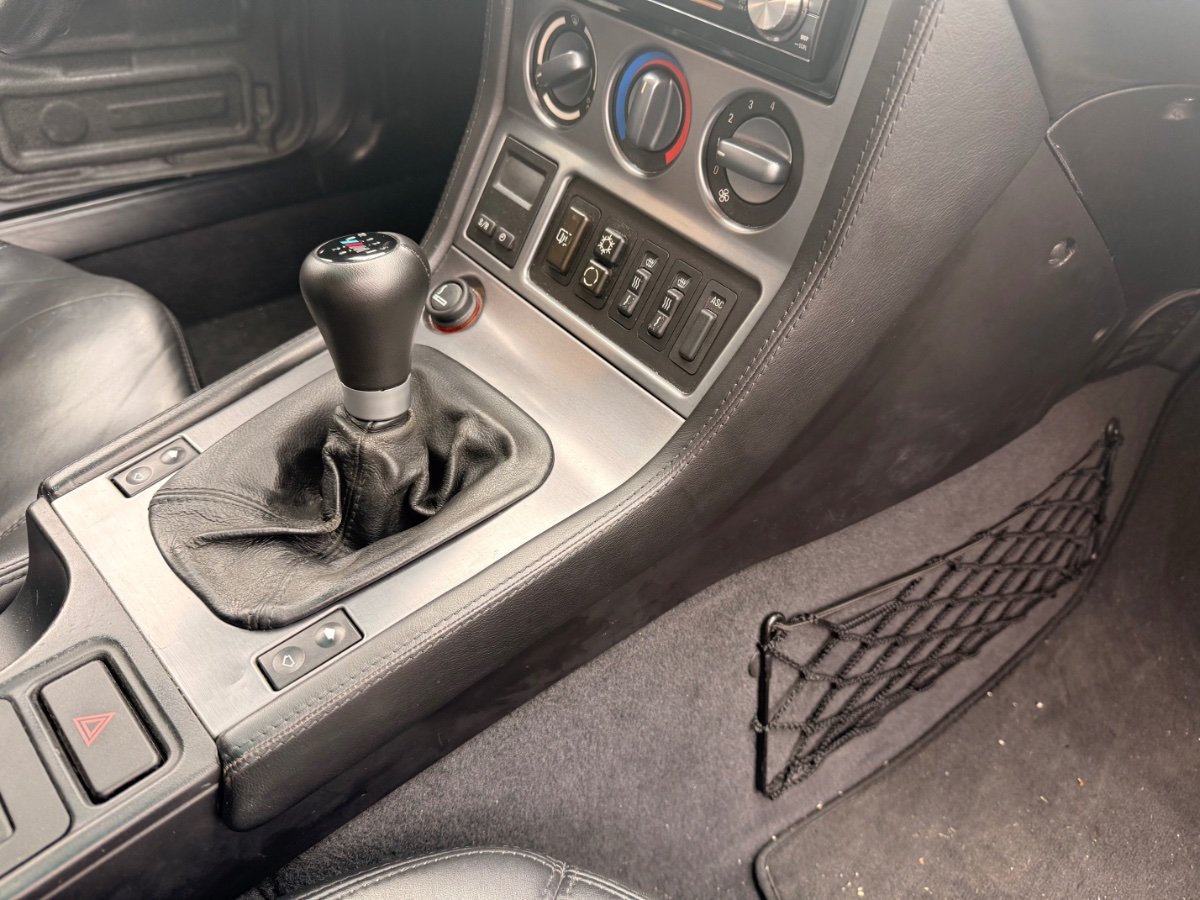

Beliebter Beitrag RS-Tuner Geschrieben: 3. April Autor Beliebter Beitrag #214 Meldung Teilen Geschrieben: 3. April (bearbeitet) Endlich neue Leder-Boomerangs. Und diesmal auch vom Linkslenker. Import aus den USA. Herzlichen Dank an @Banditmerlin ! Werden aber erst verbaut wenn noch 2 weitere Teile aus den Staaten im Mai in Deutschland eintreffen. Ist dann ein Abwasch. Bis dahin Bearbeitet: 3. April von RS-Tuner Zitieren Nicht quatschen. Machen! Link zu diesem Kommentar https://e30-talk.com/topic/211156-der-spochtkombi-des-kleinen-mannes/page/9/#findComment-1865384 Auf anderen Seiten teilen Weitere Optionen zum teilen...
MaxM52 Geschrieben: 4. April #215 Meldung Teilen Geschrieben: 4. April Könntest Du ggf. Ein Bild von der Innenseite hochladen? Angeblich gibt es da unterschiedliche Versionen und ich würde meine mittelkonsole zumindest gern an Seiten “abholzen”… Zitieren Link zu diesem Kommentar https://e30-talk.com/topic/211156-der-spochtkombi-des-kleinen-mannes/page/9/#findComment-1865457 Auf anderen Seiten teilen Weitere Optionen zum teilen...
RS-Tuner Geschrieben: 4. April Autor #216 Meldung Teilen Geschrieben: 4. April am vor 2 Stunden schrieb MaxM52: Könntest Du ggf. Ein Bild von der Innenseite hochladen? Angeblich gibt es da unterschiedliche Versionen und ich würde meine mittelkonsole zumindest gern an Seiten “abholzen”… Gibt Unterschiedet zwischen Rechts- und Linkslenker. Beides untereinander nicht tauschbar. Zitieren Nicht quatschen. Machen! Link zu diesem Kommentar https://e30-talk.com/topic/211156-der-spochtkombi-des-kleinen-mannes/page/9/#findComment-1865467 Auf anderen Seiten teilen Weitere Optionen zum teilen...

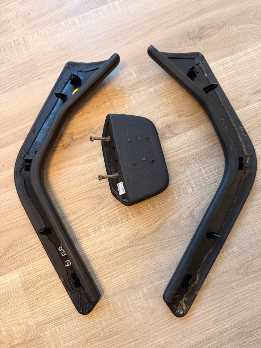

Beliebter Beitrag RS-Tuner Geschrieben: Freitag um 10:23 Autor Beliebter Beitrag #217 Meldung Teilen Geschrieben: Freitag um 10:23 Ich konnte es nun doch nicht abwarten bis die beiden anderen Teile aus den Staaten da sind und habe gestern dann schon mal den rechten Boomerang getauscht. Links ist ja in Ordnung. Hab das ganze hinbekommen ohne die Mittelkonsole komplett auszubauen. Nur alle Schrauben gelöst damit Spiel in der Konsole ist. Zerammelte Pfoten gab es trotzdem. Aber einzig das Ergebnis zählt! Endlich keine Löcher mehr von der viel zu tief befestigten Telefonkonsole. Die alten Teile werden wohl ihren Weg in Kleinanzeigen finden. Weiterhin gab es neue Birnen für die KI-Beleuchtung. 2 waren eh schon fritte. Das KI ausbauen geht beim Zetti echt fix. Nur 2 Schrauben lösen, rausziehen und Stecker ab. Die Heckleuchten bekamen ebenfalls neue Leuchtmittel nachdem das rechte Bremslicht nicht mehr wollte und irgendwie die Helligkeit links/rechts auch unterschiedlich war. Die ZV der Heckklappe wollte auch nicht mehr so recht. Also Verkleidung demontiert und nachgeschaut. Da war nur die Betätigungsstange ausgehakt. Aktuell liegen linke Türverkleidung und die Heckklappeenverkleidung zur Reparatur zu hause. So manches Plasteteil hatte keine Bock mehr auf eine Verbindung zur Verkleidung. 2K-Kleber richtet es gerade. Das war es für‘s erste mal. Bis dahin Zitieren Nicht quatschen. Machen! Link zu diesem Kommentar https://e30-talk.com/topic/211156-der-spochtkombi-des-kleinen-mannes/page/9/#findComment-1865926 Auf anderen Seiten teilen Weitere Optionen zum teilen...
