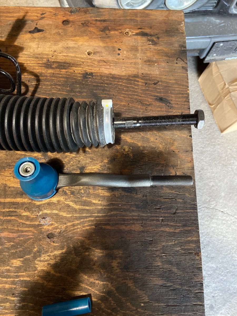

Wuschli1 Geschrieben: 9. Mai 2025 #12 Meldung Teilen Geschrieben: 9. Mai 2025 Hallo, helft mir mal bitte! Ich habe mir ein E36 Lenkgetriebe gekauft BMW 1096280 und hab mir neue E30 Spurstangenköpfe gekauft. Jetzt hat das LG ein außengewinde und die Spurstangenköpfe auch. Welche Spurstangenköpfe sind den passend dazu? Zitieren Link zu diesem Kommentar Auf anderen Seiten teilen Weitere Optionen zum teilen...
ripeete Geschrieben: 9. Mai 2025 #13 Meldung Teilen Geschrieben: 9. Mai 2025 Wenn du dazu nichts mit der forensuche findest... Dann schau mal den dritten beitrag über deinem zurück. Zitieren Link zu diesem Kommentar Auf anderen Seiten teilen Weitere Optionen zum teilen...
cabriolet Geschrieben: 10. Mai 2025 #14 Meldung Teilen Geschrieben: 10. Mai 2025 Da sind die noch die E36-Axialgelenke an deinem Lenkgetriebe. Du musst die kompletten Spurstangen vom E30 verbauen, also Axialgelenke plus Köpfe. Gruß Markus Zitieren Link zu diesem Kommentar Auf anderen Seiten teilen Weitere Optionen zum teilen...

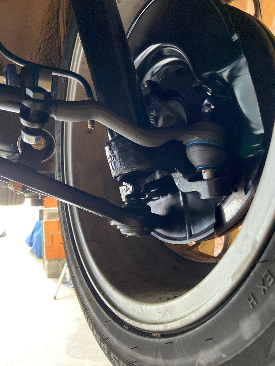

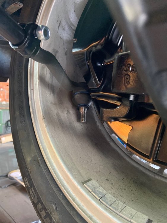

Wuschli1 Geschrieben: 17. Mai 2025 #16 Meldung Teilen Geschrieben: 17. Mai 2025 (bearbeitet) Hallo, ich hab nun E30 Axialgelenke und Spurstangenköpfe aber das passt nicht. Das ist viel zu lange links und rechts. Ist habe die Spustangenköpfe bis auf anschlag reingeschraubt. Meyle 316 030 4303 Axialgelenk MEYLE 316 020 4302 - Spurstangenkopf Bearbeitet: 17. Mai 2025 von Wuschli1 Zitieren Link zu diesem Kommentar Auf anderen Seiten teilen Weitere Optionen zum teilen...
cabriolet Geschrieben: 17. Mai 2025 #17 Meldung Teilen Geschrieben: 17. Mai 2025 Von den Meyle-Teilenummern her hast du die richtigen Teile. Jetzt hilft nur, mit den alten Teilen zu vergleichen. Die du eigentlich, wenn sie nicht defekt sind, ja auch hättest verwenden können, sogar ohne irgendetwas einstellen zu müssen, da e30 und e36-Lenkgetriebe gleich breit sind. Also Faltenbälge ´runter, Maßband auspacken und mal nachmessen, was jetzt länger ist als vorher. Auf deinen Bildern kann man das nämlich nicht erkennen (bzw man kann nichtmal sehen, dass das nicht passt, dafür müsste man mal längs über´s Auto peilen). Gruß Markus Zitieren Link zu diesem Kommentar Auf anderen Seiten teilen Weitere Optionen zum teilen...

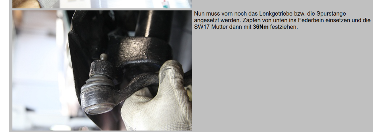

ripeete Geschrieben: 17. Mai 2025 #19 Meldung Teilen Geschrieben: 17. Mai 2025 Muss von unten rein. Und dann wirds automatisch "kürzer" Zitieren Link zu diesem Kommentar Auf anderen Seiten teilen Weitere Optionen zum teilen...
Wuschli1 Geschrieben: 17. Mai 2025 #20 Meldung Teilen Geschrieben: 17. Mai 2025 am vor 3 Minuten schrieb ripeete: Muss von unten rein. Und dann wirds automatisch "kürzer" Was meinst du damit? Zitieren Link zu diesem Kommentar Auf anderen Seiten teilen Weitere Optionen zum teilen...
ripeete Geschrieben: 17. Mai 2025 #21 Meldung Teilen Geschrieben: 17. Mai 2025 Dass es von unten rein muss. Setz dich hin und denke darüber nach. Zitieren Link zu diesem Kommentar Auf anderen Seiten teilen Weitere Optionen zum teilen...
Janosch Geschrieben: 18. Mai 2025 #22 Meldung Teilen Geschrieben: 18. Mai 2025 am vor 12 Stunden schrieb ripeete: Muss von unten rein. https://www.e30.de/fotostory/f00747/f00747.htm Zitieren Das Leben ist wie ein Spiel, mal verliert man und mal gewinnen die anderen! Link zu diesem Kommentar Auf anderen Seiten teilen Weitere Optionen zum teilen...
