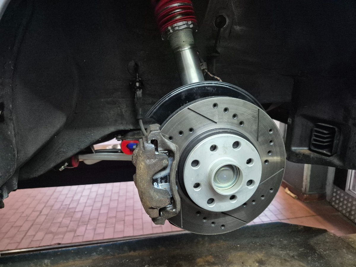

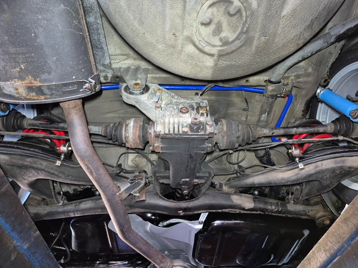

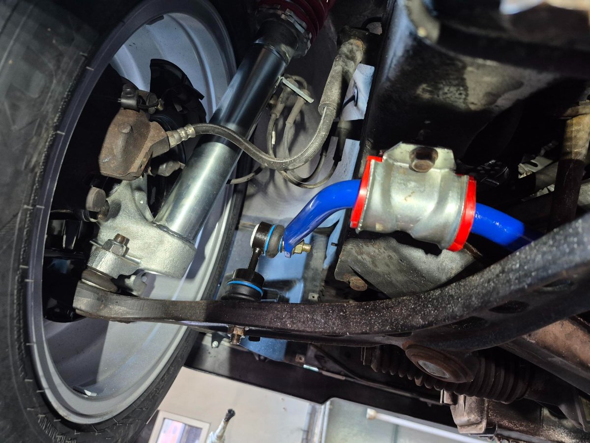

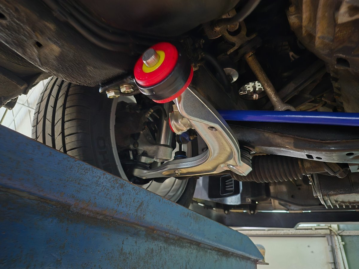

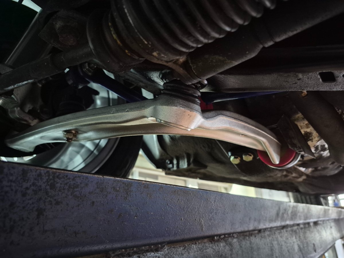

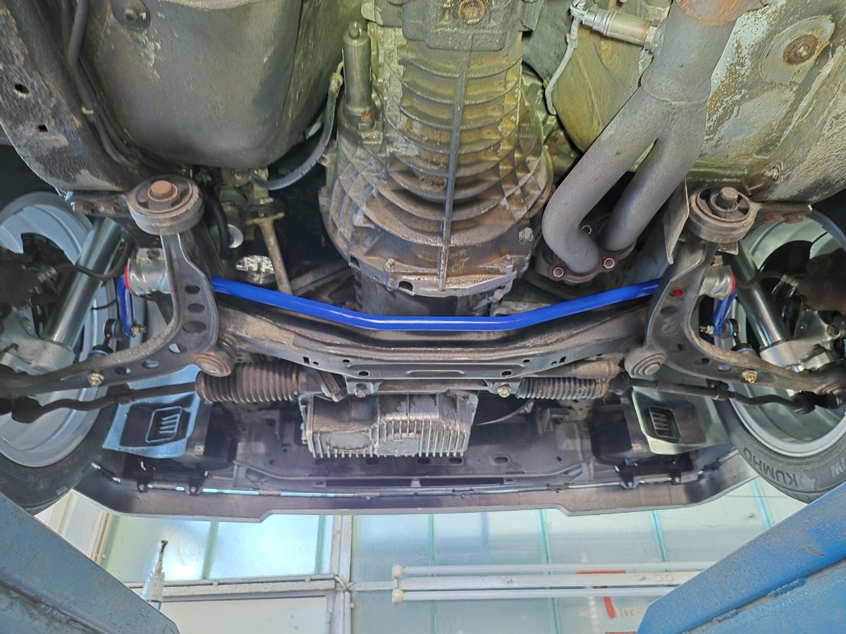

Beliebter Beitrag venom84 Geschrieben: 13. Oktober 2025 Autor Beliebter Beitrag #129 Meldung Teilen Geschrieben: 13. Oktober 2025 Am Samstag konnte ich endlich mal die Stabis wieder einbauen. Stabis gepulvert Neue Halter Neue Anlenkungen VA vom Ford Mondeo 7160600013 (Meyle) Neue PU Buchsen Ich muss sagen: Vorne macht sich das ja echt beschissen. Ansonsten habe ich hinten mal 6mm hoch gedreht. Nächster Punkt: Kanten anlegen und konservieren, vorher brauche ich das Auto gar nicht erst zu verschränken... Zitieren Link zu diesem Kommentar https://e30-talk.com/topic/211011-mein-318is-franz-josef/page/6/#findComment-1854414 Auf anderen Seiten teilen Weitere Optionen zum teilen...

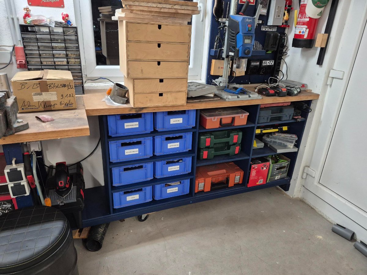

Beliebter Beitrag venom84 Geschrieben: 10. November 2025 Autor Beliebter Beitrag #130 Meldung Teilen Geschrieben: 10. November 2025 Wieder ein Monat um. Ich hatte unter anderem noch im Garten zu tun. Außerdem habe ich einen Regaleinsatz gebastelt für 8 Stück Euroboxen 30x40x17 für Werkzeuge, Lappen, Handschuhe etc. Jetzt noch aufräumen dann fühle ich mich wieder wohl. Zitieren Link zu diesem Kommentar https://e30-talk.com/topic/211011-mein-318is-franz-josef/page/6/#findComment-1856108 Auf anderen Seiten teilen Weitere Optionen zum teilen...

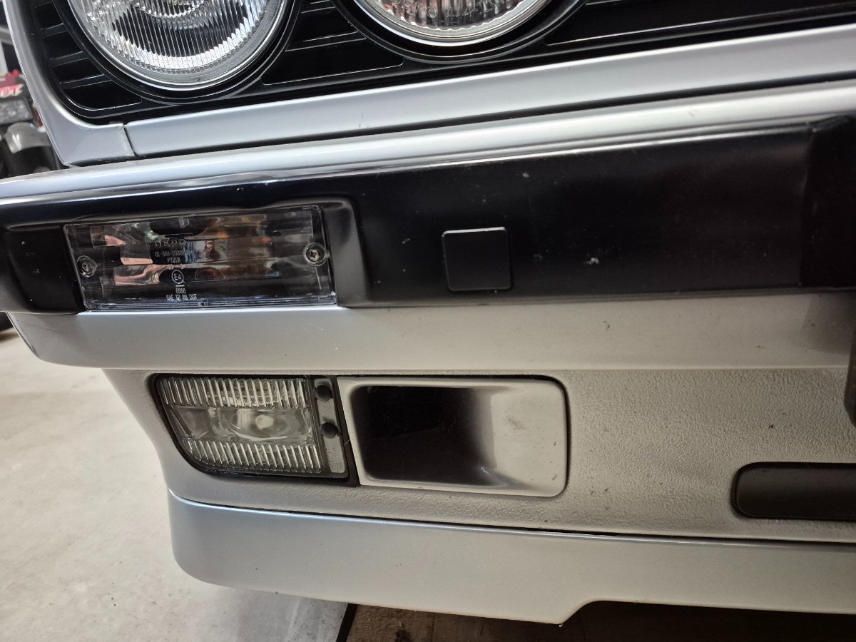

Beliebter Beitrag venom84 Geschrieben: 8. Dezember 2025 Autor Beliebter Beitrag #131 Meldung Teilen Geschrieben: 8. Dezember 2025 Kleines "Nikolaus"-Upgrade Zitieren Link zu diesem Kommentar https://e30-talk.com/topic/211011-mein-318is-franz-josef/page/6/#findComment-1858018 Auf anderen Seiten teilen Weitere Optionen zum teilen...

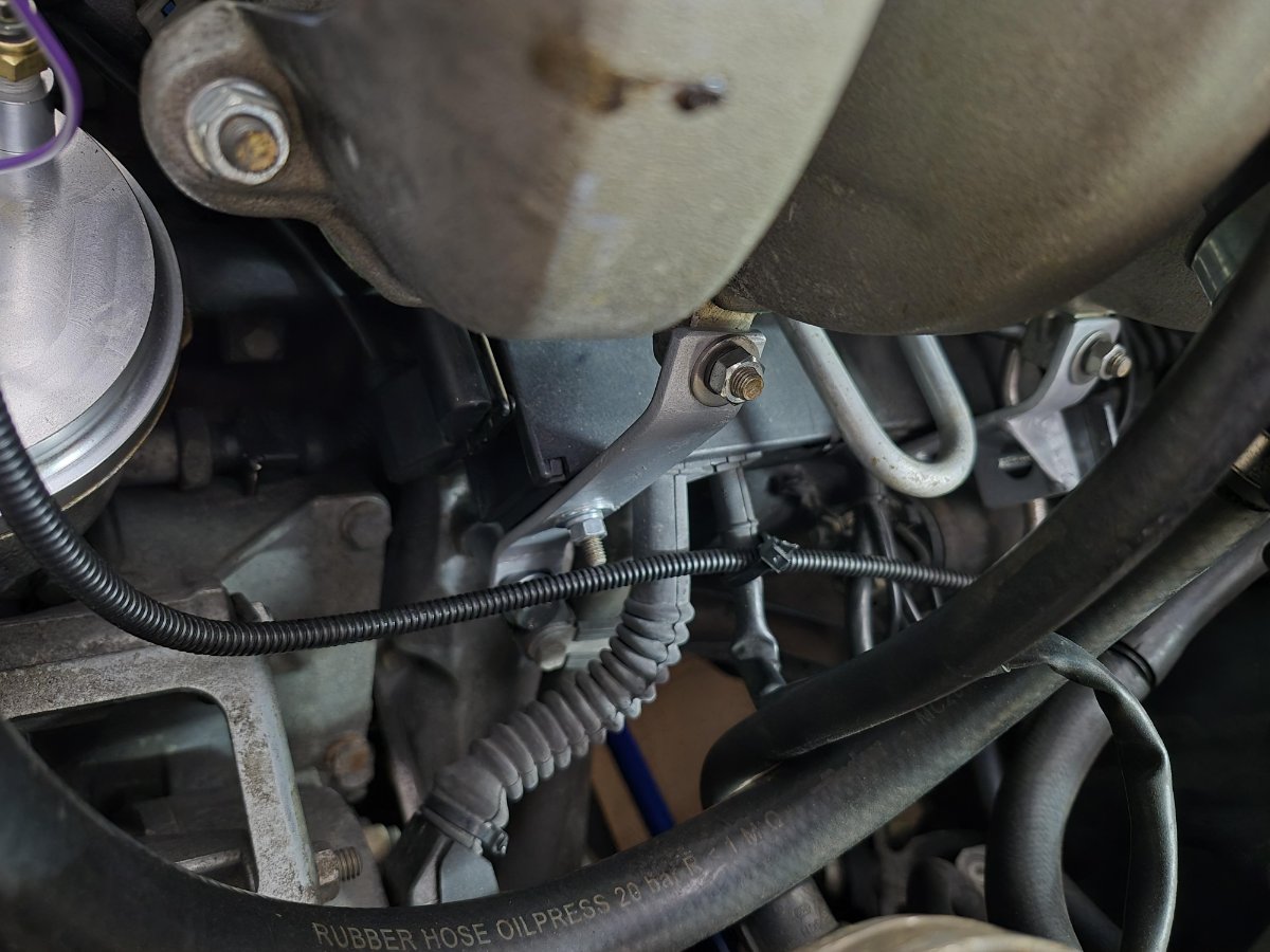

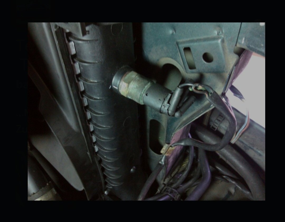

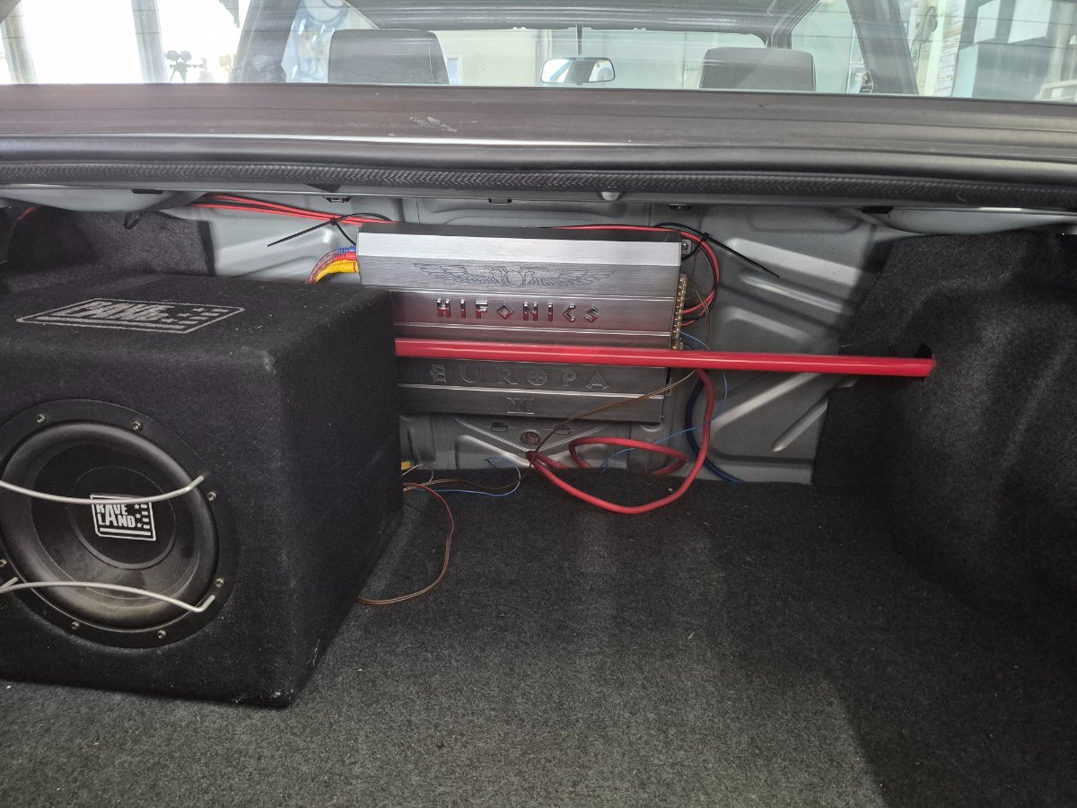

Beliebter Beitrag venom84 Geschrieben: 29. Dezember 2025 Autor Beliebter Beitrag #139 Meldung Teilen Geschrieben: 29. Dezember 2025 Von der Sache der fehlenden Halter an der Ansaugbrücke bin ich noch den Nachweis schuldig. Die Halter habe ich ja notgedrungen angefertigt und sie passen auch zum Glück Ab und zu gibts in die Richtung mal was im Netz, aber ich bezahle für einen Halter nicht 20,- oder mehr, wenn es komplette Motoren ab 200,- € gibt. Die fehlenden Muttern sind übrigens M7 - Zum Glück habe ich sowas im Geschäft auf Lager und muss nicht wegen 2 Stück extra im Netz bestellen. Den Deckel vorne habe ich auch endlich mal lackiert (Schwarz seidenmatt) und er hat seinen Platz im Stoßfänger wieder. Für den Umbau auf E-Lüfter kam ein Set pünktlich an Heiligabend - Danke dafür an @esgey. Jetzt muss ich mal noch einen neuen Kühler kaufen und Zeit finden. Zu Weihnachten habe ich aber noch Fahrwerksteile geordert - Die Alu-Querlenker gabs mit Rabatt beim Wallothesch. Zitieren Link zu diesem Kommentar https://e30-talk.com/topic/211011-mein-318is-franz-josef/page/6/#findComment-1859233 Auf anderen Seiten teilen Weitere Optionen zum teilen...
REXX Geschrieben: 29. Dezember 2025 #140 Meldung Teilen Geschrieben: 29. Dezember 2025 What M7?! gut zu wissen. Nutzt du dann einen E-Lüfter hinter dem Kühler, oder machst du was mit einem Klimalüfter vor dem Paket? Werde auch den Visko rausschmeissen, der taugt wohl nicht mehr...dann auch die Geschichte mit dem 80/88C° Temp.-Schalter i.V.m. Klimalüfter. Zitieren Link zu diesem Kommentar https://e30-talk.com/topic/211011-mein-318is-franz-josef/page/6/#findComment-1859246 Auf anderen Seiten teilen Weitere Optionen zum teilen...
el_horst Geschrieben: 29. Dezember 2025 #141 Meldung Teilen Geschrieben: 29. Dezember 2025 am vor 43 Minuten schrieb REXX: What M7?! gut zu wissen. Nutzt du dann einen E-Lüfter hinter dem Kühler, oder machst du was mit einem Klimalüfter vor dem Paket? Werde auch den Visko rausschmeissen, der taugt wohl nicht mehr...dann auch die Geschichte mit dem 80/88C° Temp.-Schalter i.V.m. Klimalüfter. Meines Wissens sind die bei japanischen Motorrädern recht gebräuchlich. Könnte man also auch beim evtl. nahe gelegenen Zweirad-Dealer holen. Zitieren Link zu diesem Kommentar https://e30-talk.com/topic/211011-mein-318is-franz-josef/page/6/#findComment-1859248 Auf anderen Seiten teilen Weitere Optionen zum teilen...
esgey Geschrieben: 29. Dezember 2025 #142 Meldung Teilen Geschrieben: 29. Dezember 2025 Ansaugbrückenzeug irgendwie immer M7. Bei Mercedes auch. Er hat den Lüfter hinter dem Kühler genommen. 😉 Bevor Du Dir den Temperaturschalter kaufst, schau mal ob Du Stecker und Pins noch bekommst. Ich hab das bei den Kabelbäumen von mir sowohl am Schalter, als auch am Lüfter geändert, mangels stabiler Verfügbarkeit. Zitieren Aktuell suche ich: Lenkstockhebel aus Airbagfahrzeug mit BC2 oder Intensivreinigung Link zu diesem Kommentar https://e30-talk.com/topic/211011-mein-318is-franz-josef/page/6/#findComment-1859249 Auf anderen Seiten teilen Weitere Optionen zum teilen...
REXX Geschrieben: 29. Dezember 2025 #143 Meldung Teilen Geschrieben: 29. Dezember 2025 @esgeydich wollte ich noch anschreiben wegen ErsatzStecker, da ich nen 80/88er (e36 Compakt) Schalter gekauft habe, und irgendwas am orginalen Stecker am Auto schon gefummelt wurde....ich wollte aber erst am Auto Bestandsaufnahme machen, was da genau verbaut/gefummelt ist (Klimamodell)...da gibts Stecker oder auch abgewinkelte Pins? D.h. du hast einen alternativen Schalter mit passendem verfügbaren Stecker? Das Bild hab ich mir mal ausm www weggespeichert. Gab es das in Serie? Zitieren Link zu diesem Kommentar https://e30-talk.com/topic/211011-mein-318is-franz-josef/page/6/#findComment-1859250 Auf anderen Seiten teilen Weitere Optionen zum teilen...
esgey Geschrieben: 29. Dezember 2025 #144 Meldung Teilen Geschrieben: 29. Dezember 2025 Da das hier dem Mario sein Fred is, lass ich den mal lieber Bilder von der Sache posten, wenn er es für angebracht hält. Ansonsten, siehe meine Kleinanzeige hier im Talk! 😉 Zitieren Aktuell suche ich: Lenkstockhebel aus Airbagfahrzeug mit BC2 oder Intensivreinigung Link zu diesem Kommentar https://e30-talk.com/topic/211011-mein-318is-franz-josef/page/6/#findComment-1859254 Auf anderen Seiten teilen Weitere Optionen zum teilen...

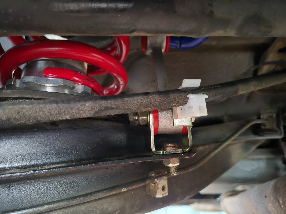

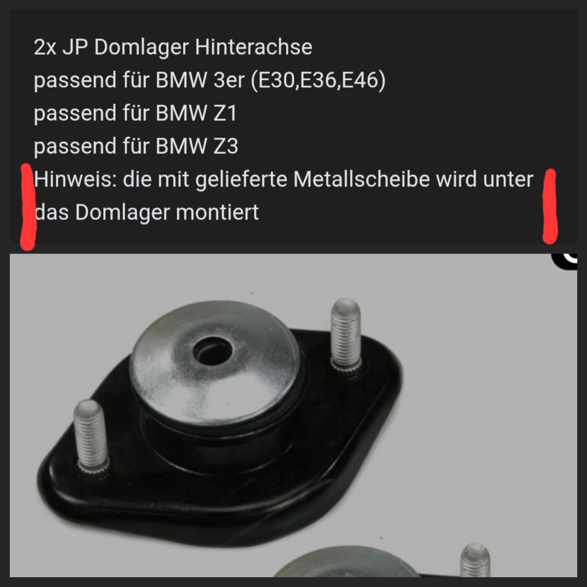

vokuhila Geschrieben: 30. Dezember 2025 #145 Meldung Teilen Geschrieben: 30. Dezember 2025 (bearbeitet) wenn die hinteren Domlager und Dämpfer so verbaut werden, dann werden die Domlager nicht sehr viele km halten da gehört unter dem Domlager eine große Scheibe hin, etwa so wie die obere nur anders herum gedreht, eine flache große Karo-Scheibe täte es auch Bearbeitet: 31. Dezember 2025 von vokuhila Zitieren Link zu diesem Kommentar https://e30-talk.com/topic/211011-mein-318is-franz-josef/page/6/#findComment-1859285 Auf anderen Seiten teilen Weitere Optionen zum teilen...
REXX Geschrieben: 30. Dezember 2025 #146 Meldung Teilen Geschrieben: 30. Dezember 2025 Wird die Scheibe generell mitgeliefert? Wird wohl öfters vergessen oder falsch montiert. Als ich meinen IS besichtigt habe schaute auch die Kolbenstange 10cm aus dem Lager oben raus😄 Zitieren Link zu diesem Kommentar https://e30-talk.com/topic/211011-mein-318is-franz-josef/page/6/#findComment-1859300 Auf anderen Seiten teilen Weitere Optionen zum teilen...
ripeete Geschrieben: 30. Dezember 2025 #147 Meldung Teilen Geschrieben: 30. Dezember 2025 am vor 4 Stunden schrieb REXX: Wird die Scheibe generell mitgeliefert Ich hätte gesagt nie. Bin auch überrascht, dass es doch "kombiangebote" gibt. Zitieren Link zu diesem Kommentar https://e30-talk.com/topic/211011-mein-318is-franz-josef/page/6/#findComment-1859313 Auf anderen Seiten teilen Weitere Optionen zum teilen...
Beliebter Beitrag vokuhila Geschrieben: 31. Dezember 2025 Beliebter Beitrag #148 Meldung Teilen Geschrieben: 31. Dezember 2025 ich lasse nochmal meinen Dünnschiss dazu ab WENN der e30 Dämpfer vom Aufbau her dem e30 Seriendämpfer entspricht, dann braucht man die (zusätzliche) Scheibe unter dem Domlager natürlich nicht, die ist Bestandteil der Staubschutzhülse und dient als Halter dieser Plastikhülse und für die Krümelkacker : natürlich muss diese Staubschutzhülse samt Scheibe dann auch verbaut werden WENN der Dämpfer von dieser Bauart abweicht und vielleicht eine feste Staubschutzkappe aus Metall hat (z.B. bei Koni üblich) wo sich keine große ebene Fläche unter dem Domlager ergibt, dann muss die große Fläche durch eine beigelegte Scheibe erzeugt werden, das kann eine einfache flache Scheibe sein, wie sie bei den Konis bleiliegt oder eben eine tellerförmige aus der alten Staubschutzkappe entnommene oder eine wie sie auch über dem Domlager verbaut wird die gekröpften Ränder der Tellerscheiben zeigen in der richtigen Einbaulage immer vom Domlager weg es darf auf keinen Fall die Dämpferkraft über die einvulkanisierte Rohrhülse im Domlager auf dem Domlagergummi einwirken können, die Kraft muss immer durch die Scheiben oberhalb und unterhalb vom Domlager auf den Gummi vom Domlager wirken, die einvulkanisierte Rohrhülse ist nur der Abstandshalter für die beiden Scheiben und ermöglicht das feste Anziehen der Mutter, sie dient nicht der Kraftübertragung DSE (DünnSchissEnde) Zitieren Link zu diesem Kommentar https://e30-talk.com/topic/211011-mein-318is-franz-josef/page/6/#findComment-1859347 Auf anderen Seiten teilen Weitere Optionen zum teilen...

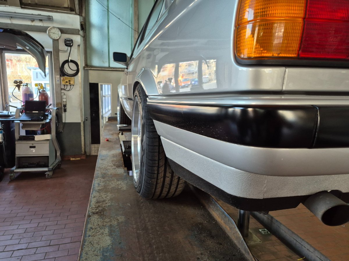

Beliebter Beitrag venom84 Geschrieben: 2. März Autor Beliebter Beitrag #149 Meldung Teilen Geschrieben: 2. März am Am 30.12.2025 um 12:12 schrieb vokuhila: wenn die hinteren Domlager und Dämpfer so verbaut werden, dann werden die Domlager nicht sehr viele km halten da gehört unter dem Domlager eine große Scheibe hin, etwa so wie die obere nur anders herum gedreht, eine flache große Karo-Scheibe täte es auch Da hast du natürlich völlig recht und das ist jetzt auch so wie es gehört. Man muss bei den Domlagersätzen aufpassen, es gibt welche mit 2 Scheiben für oben und unten und welche mit einer Scheibe (dann nur für unten). Am Samstag konnte ich zusätzlich noch weitere Baustellen erledigen. Die vorderen Distanzscheiben mit 10 mm und Zentrierung passen so weit. Die 8mm ohne Zentrierung für hinten könnten ebenfalls passen. In beiden Fällen muss das Bördelgerät noch ran (mehr oder weniger), ansonsten kann auch die Fahrwerkshöhe noch etwas angepasst werden: Ich schätze vorne vielleicht noch 5mm und hinten 8mm hoch (das Fahrwerk hat sich auch eventuell noch etwas gesetzt). Für die Spurplatten brauche ich dann noch 8 längere Radbolzen. Die Kofferraumverkleidungen sind auf die Domstrebe angepasst und der Kofferraum ist erstmal grob nutzbar. Für vorne gabs 2 neue Querlenker aus Alu mit neuen PU Buchsen. Die Halter und die Bereiche am Fahrzeug habe ich abgebürstet und lackiert. An der Hinterachse kamen die beiden neuen Halter für die Bremsseile an Ort und Stelle. Neue Schrauben sind natürlich auch obligatorisch. Next Steps: Neue Bremsscheiben hinten, neue Spurstangenköpfe, Bördeln, das eine Rostloch schweißen und einen neuen (Sport)Auspuff habe ich auch bestellt. Dann wäre ich langsam aber sicher ready for Tüv Zitieren Link zu diesem Kommentar https://e30-talk.com/topic/211011-mein-318is-franz-josef/page/6/#findComment-1863103 Auf anderen Seiten teilen Weitere Optionen zum teilen...
REXX Geschrieben: 2. März #150 Meldung Teilen Geschrieben: 2. März sehr schön die Räder stehen knackig im Radhaus. Wo hast du ein Loch gefunden? ...ich hoffe ich finde da bei mir nichts ich muss auch mal alles reinigen, die Federbeine vorne säubern und versiegeln.... Zitieren Link zu diesem Kommentar https://e30-talk.com/topic/211011-mein-318is-franz-josef/page/6/#findComment-1863106 Auf anderen Seiten teilen Weitere Optionen zum teilen...
