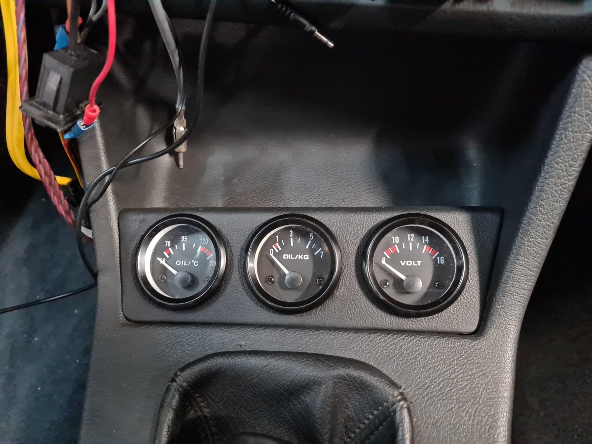

Beliebter Beitrag venom84 Geschrieben: 24. März 2025 Autor Beliebter Beitrag #52 Meldung Teilen Geschrieben: 24. März 2025 Neueste Fortschritte am Franz-Josef: Ich habe das Lenkrad ausgebaut, um den Tacho besser demontieren zu können. Ist ja ein ganz schönes "geficke" muss ich sagen, das geht bei Japanern meistens etwas besser. Ich hatte ja das typische Temp-Anzeigen Problem und dachte, da ist bestimmt die Mutter locker. Denkste! Die Mutter glänze komplett durch Abwesenheit! Also fix eine nachgerüstet. Eine Halterung war gebrochen (war nicht ich, war schon), also habe ich diese mit der Schweißnaht aus der Flasche (HG Power Glue) und 2 Kunststoffplättchen repariert. Für die Nebelscheinwerferkontrolle gabs ein Birnchen. Das Feld in der Mitte bekam das "M" Logo, außerdem eine weiße LED als Beleuchtung (über das Licht geschaltet) - Das kommt richtig schön Die ersten Verkleidungen ziehen langsam wieder ein. Die Zusatzinstrumente passen soweit und wurden an Auto angeschlossen, außerdem noch eine USB Steckdose zum Handy landen. Für den Zigarettenanzünder habe ich noch ein 3D Druckteil bestellt: Aschenbecher hinten "Delete-Plate", da kommt dann die Steckdose rein um mal eine Kühlbox o.Ä. anschließen zu können. Die Akkus im Tacho sind schon Lithium Batterien, die habe ich erstmal drin gelassen, solange alles funktioniert. Ich muss jetzt mal eine Probefahrt machen und alles testen. Zur Not muss der Tacho halt nochmal raus. Jetzt weiss ich ja wie es geht. Ich bin insgesamt zufrieden mit dem Fortschritt, habe aber für das Zeug + Aufräumzeit (hatte sich einiges Angesammelt) auch gut 4-5 Stunden gebraucht. Lehrjahre sind keine Herrenjahre... Zitieren Link zu diesem Kommentar https://e30-talk.com/topic/211011-mein-318is-franz-josef/page/3/#findComment-1839391 Auf anderen Seiten teilen Weitere Optionen zum teilen...

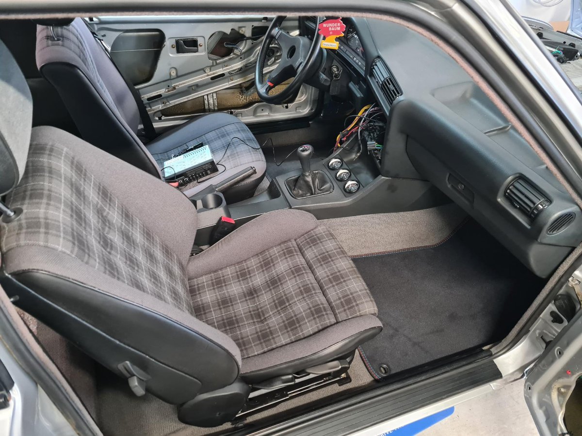

venom84 Geschrieben: 7. April 2025 Autor #58 Meldung Teilen Geschrieben: 7. April 2025 Nächster Tagebucheintrag. Ich konnte erst mal die Verkleidung im Fußraum montieren, um das Auto fahrbereit zu machen. Die Leitungen für die Ölsensoren sind nun auch im Breich des Ölfilters angekommen und warten auf Anschluss im Zuge vom Ölwechsel. Die von @Schlabbeloui empfohlene Abnahmestelle ist M12x1,5. Da brauche ich entweder einen anderen Sensor oder einen Adapter, sonst hätte ich den Öltempsensor gleich angeklemmt. Den Fahrersitz hatte ich ausgebaut und die Schrauben entrostet, meiner Drahtbürste für den Schleifbock (auf der Retroclassics gekauft) sei dank . Die Gurtpeitsche war vom normalen Sitz besser erhalten, also habe ich die getauscht. Leider habe ich nach dem Einbau des Sportsitzes bemerkt, dass die Rückenlehne nicht mehr einrastet Ich schätze mal da sind die Schrauben locker? Also wieder zurück und doch etwas gefrustet. Die kurze Probefahrt hat aber die Laune wieder etwas aufgebessert - Machte Spaß und war so weit alles im grünen Bereich. Ich habe ihn dann gleich anders herum geparkt, um die Beifahrerseite zu bearbeiten (Türe, Kabel ziehen). Für den fehlenden Halter an der ASB habe ich noch eine Schablone erstellt, mehr habe ich leider nicht geschafft am Samstag. Zitieren Link zu diesem Kommentar https://e30-talk.com/topic/211011-mein-318is-franz-josef/page/3/#findComment-1840420 Auf anderen Seiten teilen Weitere Optionen zum teilen...

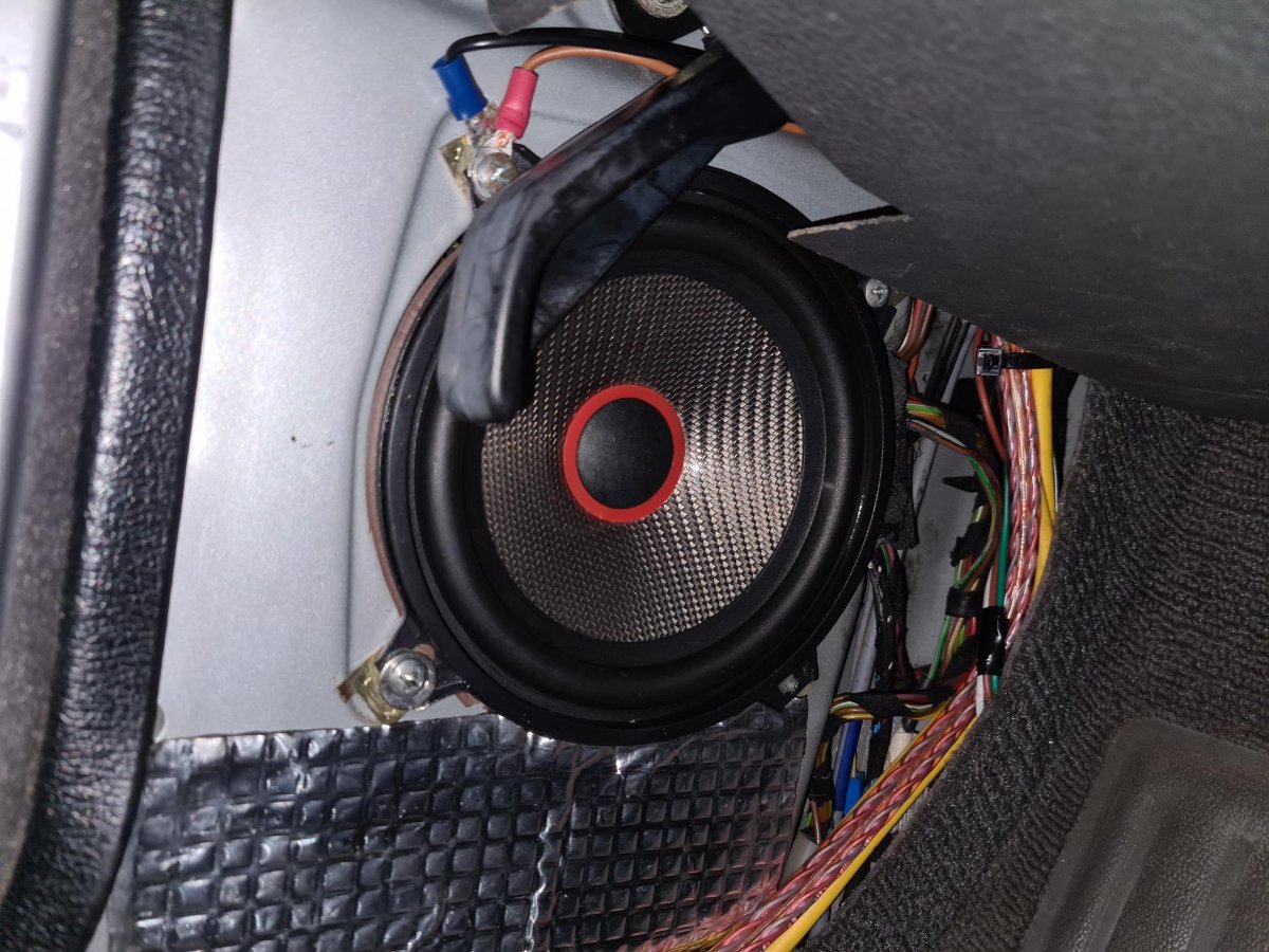

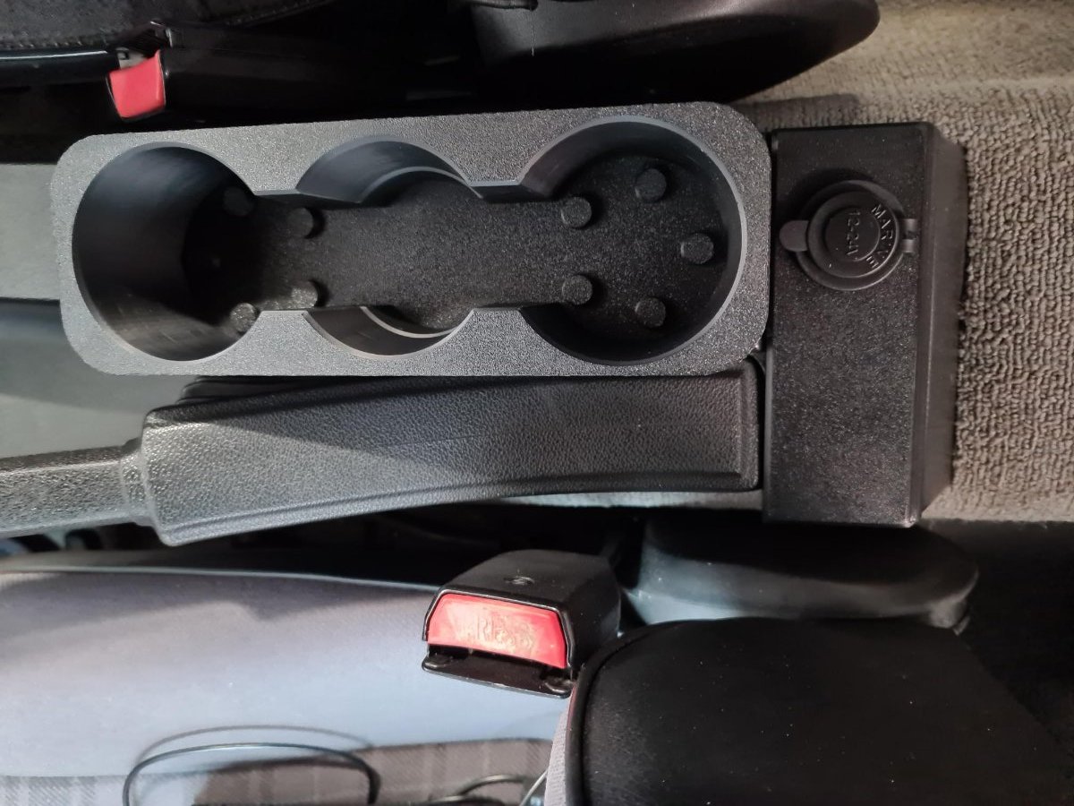

Beliebter Beitrag venom84 Geschrieben: 14. April 2025 Autor Beliebter Beitrag #66 Meldung Teilen Geschrieben: 14. April 2025 Die Beifahrerseite ist nun auch Hifi-Technisch und ZV-Technisch mit am Start. Ich habe alles Montiert und getestet - Läuft. Auf dem einen Bild sieht man die Lösung mit der Schraube am Schließmechanismus. Ich habe alles für das Stromkabel vorbereitet, brauche aber noch eine passende Tülle neben der Batterie oder ich muss eine Abdeckung basteln. Die Hifonics-Endstufe ist auch am Platz. Ich hoffe die funktioniert auch wie sie soll, da habe ich jetzt einfach mal Vertrauen Zitieren Link zu diesem Kommentar https://e30-talk.com/topic/211011-mein-318is-franz-josef/page/3/#findComment-1840907 Auf anderen Seiten teilen Weitere Optionen zum teilen...

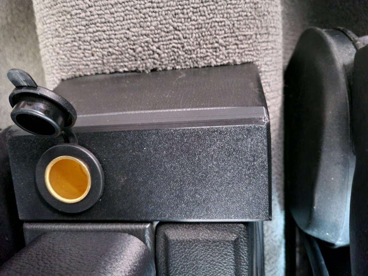

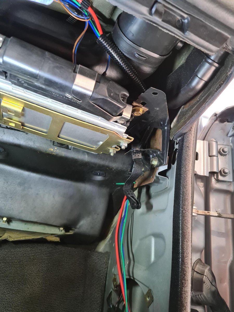

venom84 Geschrieben: 23. April 2025 Autor #67 Meldung Teilen Geschrieben: 23. April 2025 Da die Tülle im Motorraum nicht für alles Geld der Welt aufzutreiben war, habe ich was gebastelt. Einfach ein Alublech angefertigt und eine normale Tülle genommen. Anschließend das Stück mit Karro-Dichtmasse eingeklebt und nach Trocknung silber gepinselt. Stromkabel liegt und ich konnte das erste Mal die Anlage testen Verstärker läuft, Lautsprecher laufen, Radio gefällt - Ich war happy. Bis es plötzlich krachte und vorne rechts nur noch heiße Luft kam. Die 13er waren halt doch nicht so ganz belastbar. Was mich wundert, dass das ganze beim Bass regeln passierte, aber die Lautsprecher habe ich an der Endstufe auf Highpass laufen (laut Poti Richtung 150 Hz), da sollte der Tiefbass eigentlich nicht mehr derart zum Schmelzen der Schwingspule führen. Egal, ich habe nun 2 Audiosystem carbon 130 13er geordert, die sollten mit der Endstufenleistung besser klar kommen. Für die Ablage kamen 2 zeitgenössische 20cm Tieftöner an, mal sehen ob ich die eingebaut bekomme und was sie können. Testhalber habe ich mal einen 20er Subwoofer im Gehäuse angeklemmt, das hörte sich in Verbindung mit dem Frontsystem schon schön an. Weiter gings mit dem Zusammenbau und im Steuergerät habe ich auch noch 14 PS gefunden... Zitieren Link zu diesem Kommentar https://e30-talk.com/topic/211011-mein-318is-franz-josef/page/3/#findComment-1841661 Auf anderen Seiten teilen Weitere Optionen zum teilen...

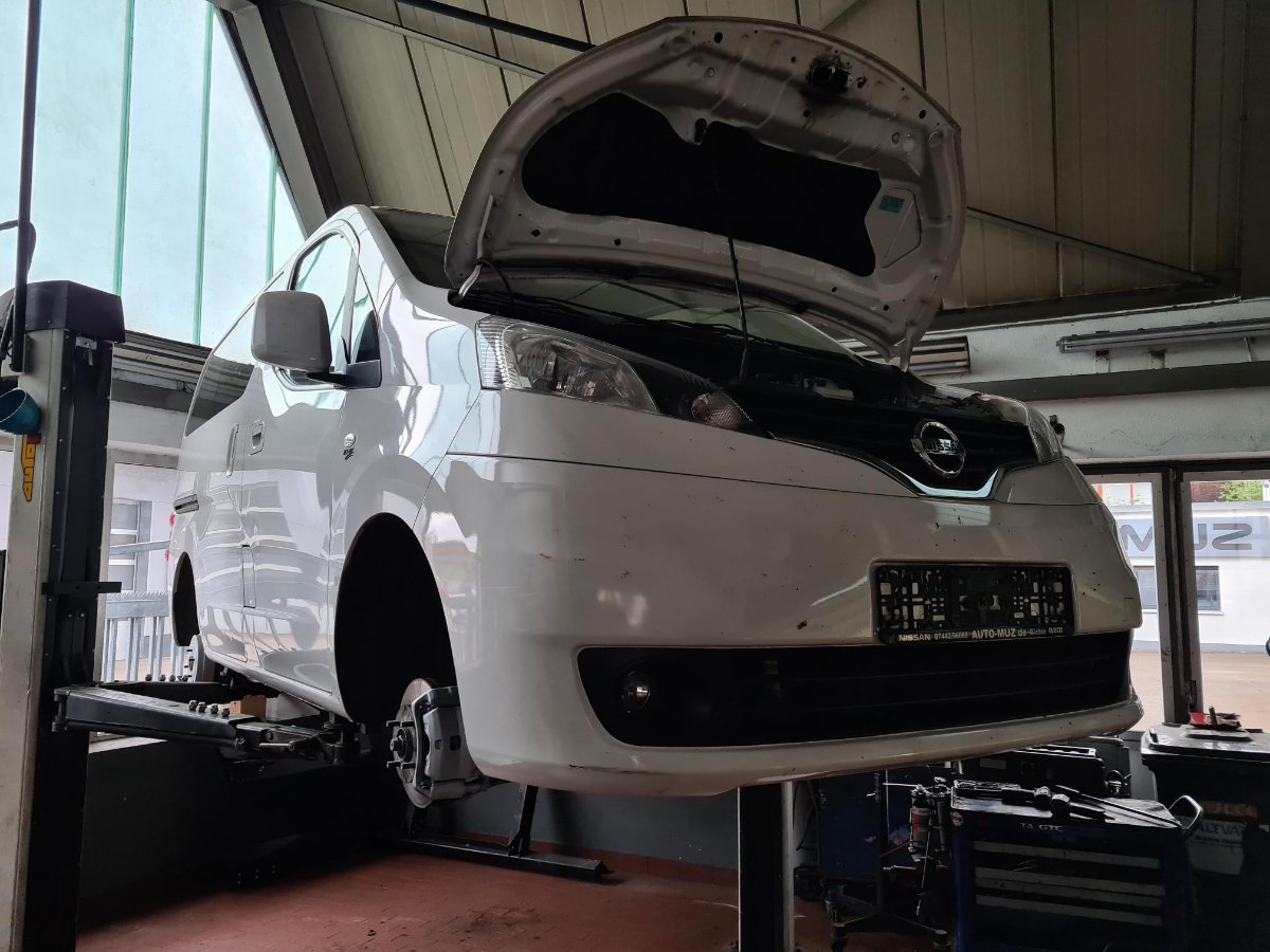

venom84 Geschrieben: 5. Mai 2025 Autor #74 Meldung Teilen Geschrieben: 5. Mai 2025 Es war etwas schleppend in letzter Zeit. Ich musste viel im heimischen Garten erledigen, hatte viele Termine und musste noch für meine Schwägerin eine neue Familienkutsche besorgen. Statt ihrem Nissan NV200 aus 2011 mit 246.000 km auf der Uhr (der sich nun gerne einen Schluck Motorenöl genehmigt, ansonsten aber nie groß was hatte) gibt es jetzt einen Nissan NV200 aus 2013 mit 62.000 km (und mehr Ausstattung). Mit dem 1,6er Benziner und 110 PS ausreichend motorisiert und vom Platz her fast unschlagbar. Nur beim Fahrkomfort muss man Abstriche machen, das das Auto auf dem Nutzfahrzeug basiert (z.B. Blattfedern HA). Das Fahrzeug habe ich hinter Köln geholt und dann gleich noch eine Übernachtung mit Frauchen drangehängt. Da habe ich mal wieder gemerkt, dass Großstadt (Köln) für mich immer schwerer auszuhalten ist - Aber egal, war trotzdem schön. Beim BMW konnte ich immerhin gestern die Lautsprecher vorne tauschen, Handschuhfach montieren, Beifahrersitz einbauen sowie die hinteren Seitenverkleidungen. für die Mittelkonsole gab es die "Aschenbecher-Delete" Abdeckung aus dem 3D Druck, diese bekam eine 12V-Steckdose für eine Kühlbox o.Ä., dazu einen Cupholder der (so der Plan) auch als Armlehne dienen könnte) Die Zusatzinstrumente sind auch befestigt. Die restliche Zeit ging mal wieder fürs Ordnung machen drauf. Zitieren Link zu diesem Kommentar https://e30-talk.com/topic/211011-mein-318is-franz-josef/page/3/#findComment-1842532 Auf anderen Seiten teilen Weitere Optionen zum teilen...
REXX Geschrieben: 5. Mai 2025 #75 Meldung Teilen Geschrieben: 5. Mai 2025 (bearbeitet) Hi. Das war nen Diesel der Öl brauchte? Habe auch nen 1.6er NV200. Ja etwas hoppelig und hellhörig, und sehr kurz übersetzt😁, aber trotz der kompakten Maße passen mit Mühe sogar 2 Motorräder rein. Ich mag das schlichte 90er Jahre Japan-Interior. Fährst du den IS schon? Conny Chip läuft? Bearbeitet: 5. Mai 2025 von REXX Zitieren Link zu diesem Kommentar https://e30-talk.com/topic/211011-mein-318is-franz-josef/page/3/#findComment-1842571 Auf anderen Seiten teilen Weitere Optionen zum teilen...
