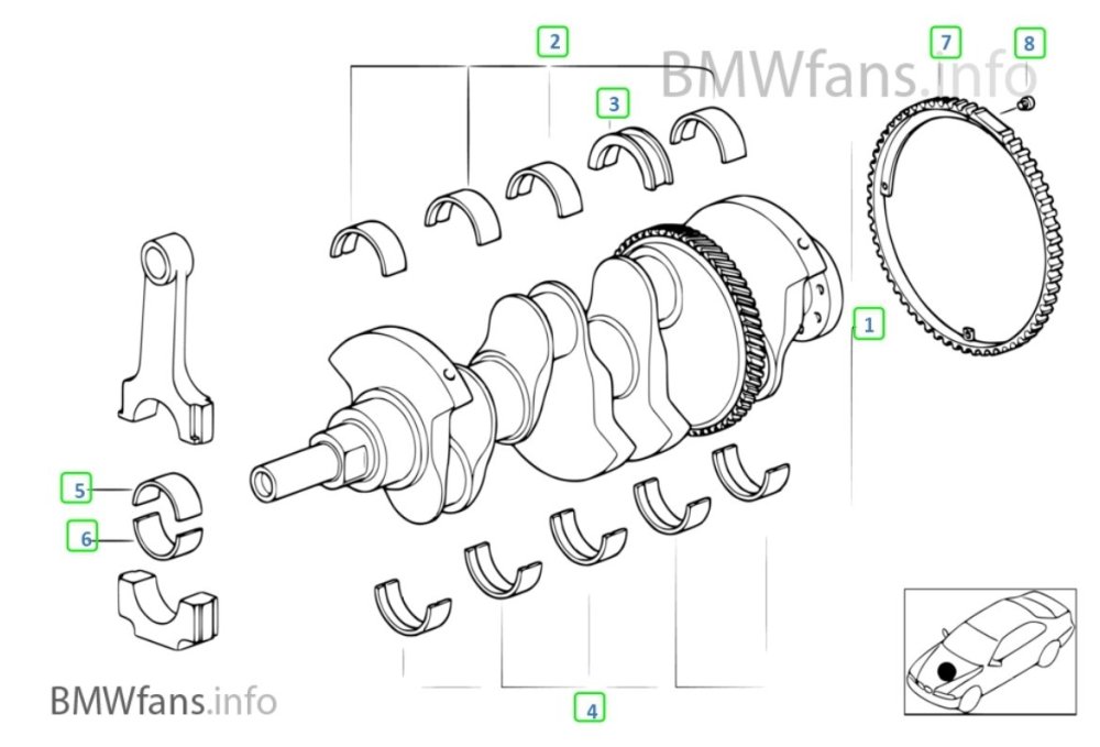

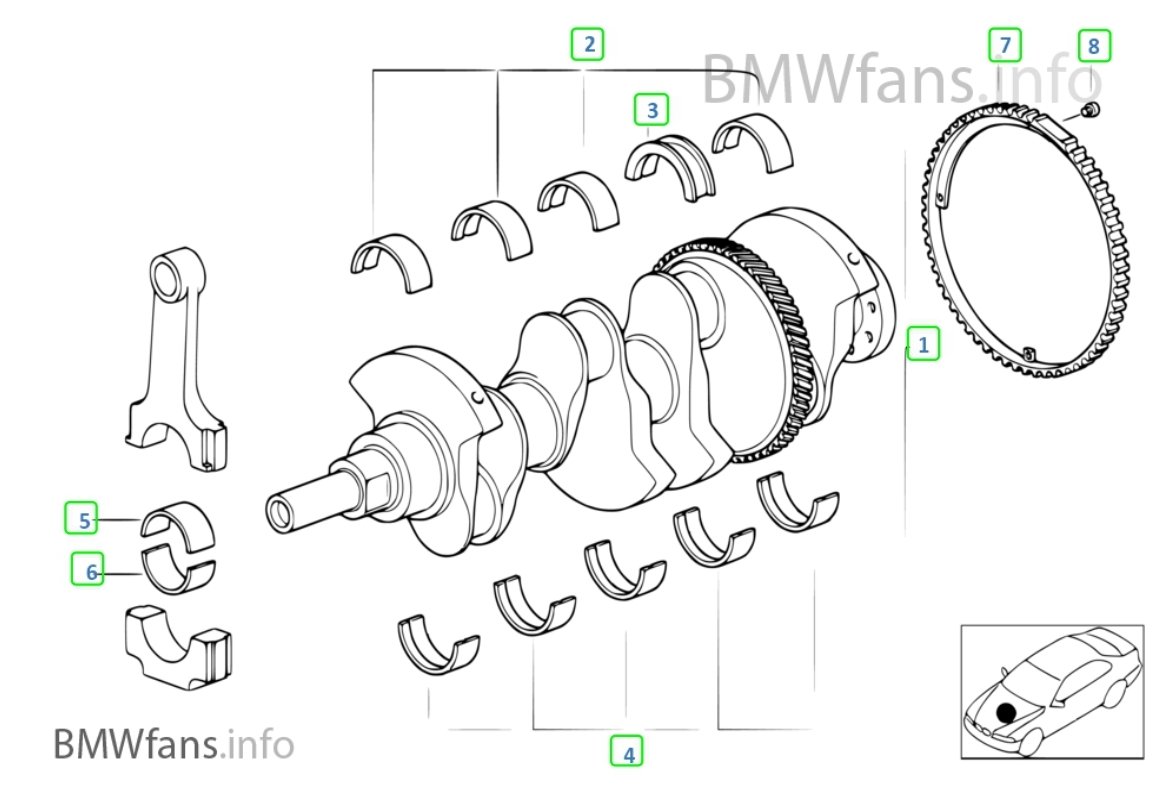

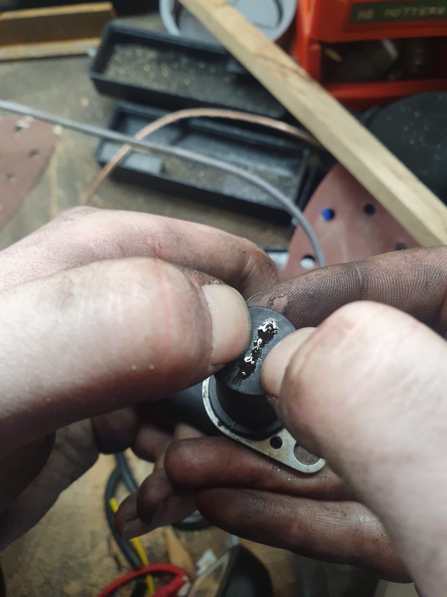

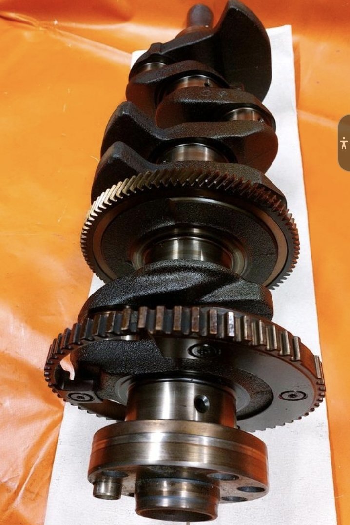

Beliebter Beitrag der-wasguckstdu-dreier Geschrieben: 3. Mai 2025 Autor Beliebter Beitrag #54 Meldung Teilen Geschrieben: 3. Mai 2025 (bearbeitet) So Jungs und Jungs*innen, hier die wenigversprechende Aussicht auf die kommende Freizeit meinerseits. Ich melde mich aus dem Exil der modernen 4-Zylinder und habe schlechte Neuigkeiten zu übermitteln. Dazu im Verlauf dieser Statusmeldung mehr. Erstmal: Was haben wir gemacht? Nachdem wir im Fehlerspeicher den defekten Sensor entdeckt hatten und leider mangels Oszilioskop keine Möglichkeit gehabt haben, diesen durchzumessen, habe ich einen neuen bei BMW bestellt. Ca. 120 EU-Groschen musste ich dafür aufwenden. Der Einbau ließ sich nach Teilzerlegung exorbitant grauenhaft vollziehen, da der sensationelle Sensor an so einem wunderbar zugänglichen Ort platziert ist. Leider lief der Wagen trotz des hyperteuren Originalteils immernoch nicht. Tja, was sollte es sonst sein??? Ich habe also ein wenig im Netz recherchiert, die Batterie mal zwischendurch für ein paar Stunden abgeklemmt, den Sensor ab- und wieder drangesteckt, Kontaktspray in besorgniserregenden Massen verteilt etc… Aber der Knecht wollte nicht leisten, was er leisten sollte. Ich las von gefluteten Steuergeräten und wild gewordenen Mardern, aber auch von explosiven Inkrementenrädern und mangelhaften Neuteilen. Ich wollte einen Defekt des neuen Original BMW Sensors vorerst nicht annehmen, habe also erstmal versucht an die DME zu kommen… Ging nicht auf der dämliche Deckel. Dann haben wir uns die Endoskopkamera von der Firma vom Chef des Vaters eines Kumpels geliehen und siehe da: AAAAHHHH FUCKKKK… Jetzt muss wohl die Kurbelwelle raus, dafür kann ich dann auch gleich den ganzen Motor ausbauen. Pleuellagerschalen etc. kann ich dann direkt mit neu machen. WhatsApp Video 2025-05-03 at 23.06.24.mp4 Dafür, dass das blaue Wunder eigentlich ein zuverlässiger Daily ohne große Schraubereien sein sollte, ist es nun leider genau zum Gegenteil mutiert. Auf Bildern (aus'm ETK) vom Inkrementenrad sieht es bald so aus, als hätte BMW gewollt, das sich die Kacke zerlegt. Danke dafür an die Inschenöööre nach Bayern. Hier ein Bild von Kleinanzeigen, wie es eigentlich aussieht: BMW Teilenummer des Inkrementenrades für den M43TUB19 (falls ein armer Schlucker mal hierauf stoßen muss): 11211247050 Link zum ETK Ich bin (heute) sehr genervt vom Autohobby und werde den E46 leider erstmal wieder abmelden (müssen). Da ich aber kein Freund der Wegwerfgesellschaft bin, möchte ich den eigentlich recht feinen Touring trotz der Frustration ganz gern reparieren. Ich habe auch noch einen Subwoofer geschenkt bekommen, der sich in dem Auto bestimmt ganz gut machen würde. Hier der Testaufbau des sogenannten baller_schaller, wie wir ihn getauft haben: Bearbeitet: 3. Mai 2025 von der-wasguckstdu-dreier Bild Zitieren Mit freundlichen Grüßen, Julius _____________________________________________ meine Fotostory: Das Calypsorote Nudelsieb (und das Orientblaue Wunder) Link zu diesem Kommentar https://e30-talk.com/topic/210842-das-calypsorote-nudelsieb-lebenserhaltende-ma%C3%9Fnahmen-neverending-daily/page/3/#findComment-1842469 Auf anderen Seiten teilen Weitere Optionen zum teilen...
GearX Geschrieben: 4. Mai 2025 #55 Meldung Teilen Geschrieben: 4. Mai 2025 Ach komm, so n M43 ist sowieso der Anfang vom Untergang. Ich würd mir da gar keine Mühe geben und das Teil einfach rauswerfen. Wer weiß was als Nächstes kommt, wenn das Inkrementenrad da jetzt hinüber ist. Für das Geld, dass der neue Sensor gekostet hat, bekommt man ja schon "fast" einen vollständigen M43 und das wäre in meinen Augen auch der Weg zum Ziel. Ich hab vor Ewigkeiten mal aus 2 M43 (einmal Plaste und einmal Alu Ansauge) einen funktionierenden M43 gebastelt, weiß aber nicht mehr wieso ich mir das angetan hab. Wohl weiß ich aber, dass damals so n müdes Stück Aluminium gerade Mal einen Kasten Bier gekostet hat. Und man sieht mal wieder: Richtige Fehlersuche ist wichtig. Vor dem Kauf des Sensors mal das Inkrementenrad endoskopieren hätte die Geld und Zeit gespart. Nerven vermutlich nicht. Aber ich muss auch zugeben, dass das schon ein selteneres Materialversagen darstellt Zitieren greets Alex. Dieser Beitrag kann Spuren von Erdnüssen, Sarkasmus und oder Ironie enthalten M62B44 Touring "Gustl" Link zu diesem Kommentar https://e30-talk.com/topic/210842-das-calypsorote-nudelsieb-lebenserhaltende-ma%C3%9Fnahmen-neverending-daily/page/3/#findComment-1842475 Auf anderen Seiten teilen Weitere Optionen zum teilen...

Rara666 Geschrieben: 4. Mai 2025 #64 Meldung Teilen Geschrieben: 4. Mai 2025 Da steckt man nicht drinnen aber das sowas bricht sollte wohl nicht sein. Der Ring selbst ist zum Aufwand gesehen mit 58,-€ ja lächerlich günstig und beim Hubauer sogar lagernd. Der Motor selbst ist recht zügig ausgebaut. Du hast im Steuergerätekasten oberhalb vom linken Dom einen zentralen elektrischen Anschluss. Pollenfilterkasten, Kühler, Abgasanlage, Getriebe und Klimakompressor sind reines Schrauben. Trotzdem sind das 2-3 Tage Arbeit. In dem Auto steckt schon soviel Zeit und Geld das sich das meiner Meinung nach lohnt. Drücke dir die Daumen! Marco Zitieren Link zu diesem Kommentar https://e30-talk.com/topic/210842-das-calypsorote-nudelsieb-lebenserhaltende-ma%C3%9Fnahmen-neverending-daily/page/3/#findComment-1842502 Auf anderen Seiten teilen Weitere Optionen zum teilen...

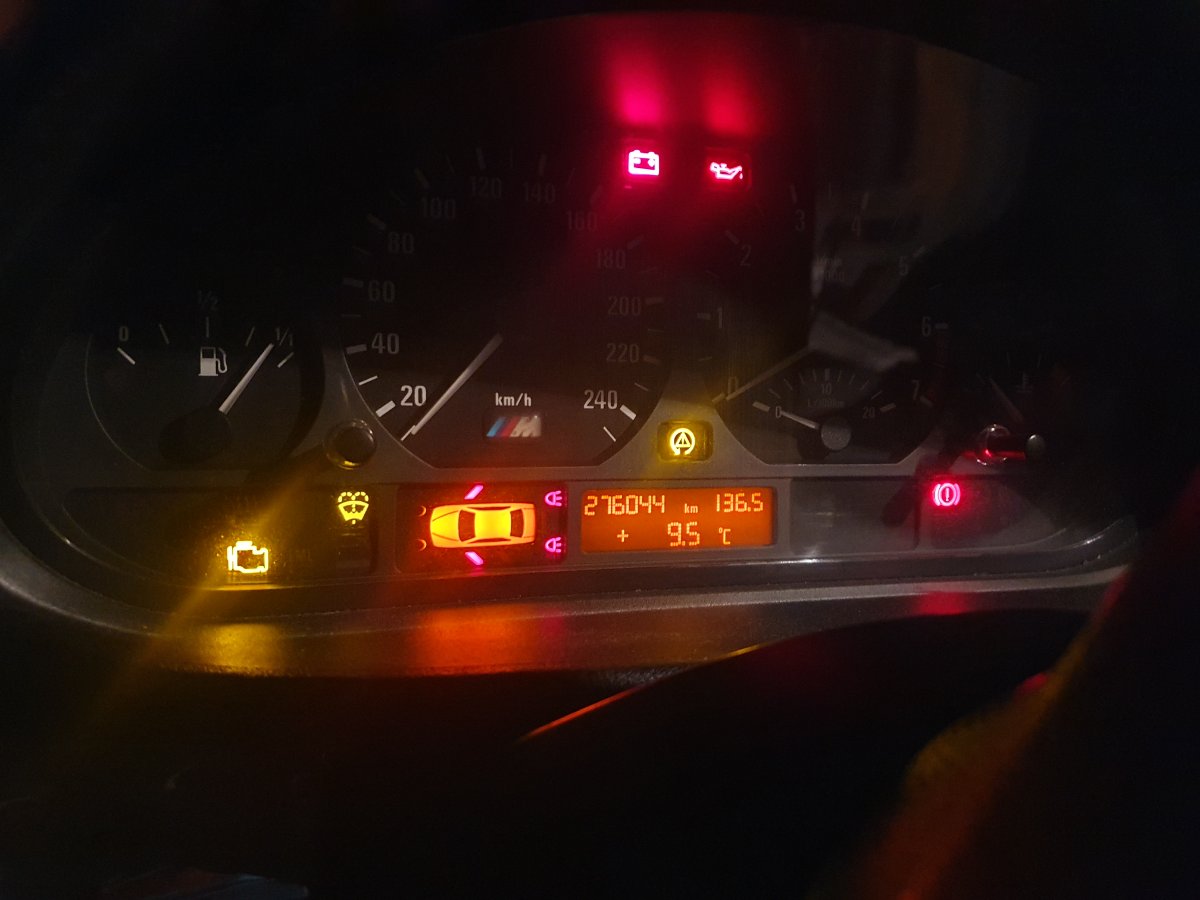

Beliebter Beitrag der-wasguckstdu-dreier Geschrieben: 22. Juli 2025 Autor Beliebter Beitrag #73 Meldung Teilen Geschrieben: 22. Juli 2025 (bearbeitet) Moin moin. Ich melde mich von der Front. Der Kupferwurm ist bald besiegt. Alles wurmartige im KfZ der Träume(r) haben wir jetzt endlich (hoffentlich erfolgreich) an das MS43 Motorsteuergerät angepasst, das MFL und die Sensorik für die Pedalerie sind verkabelt, außerdem gibt es Fortschritte hinsichtlich Entpfuschung und PDC Reparatur. Eine originale Fußraumbeleuchtung habe ich auch schon verkabelt, denn man muss sich bei so einem Projekt auch gelegentlich auf die wichtigen Dinge fokussieren. Der Fahrer Fußraum sieht schon wieder fast original aus, trotz diverser Zusatzkabeladern. Falls hier zufällig ein Inhaber eines 3-Poligen Kupplungssensors für den E46 mitliest: Ich brauche einen! Wie jeder weiß, macht man, wenn man Fortschritte macht, auch Rückschritte. So auch bei der Umrüstung auf E-Gas. Ich habe das Seilzugpedal letzte Woche ums verrecken nicht demontiert bekommen, Gestern und heute hatte ich dann zwei Kumpels da. Als ich heute zur Physiotherapie gefahren bin, waren meine Kumpels noch bei mir und das Pedal noch drin. Als ich dann wieder nach Hause kam, hätte ich an den Gesichtern schon ablesen können, dass irgendwas nicht stimmt. Da sagt der eine zu mir: „Wir haben 5 Schritte nach vorn gemacht, aber gleichzeitig 100 zurück. Ich habe es erst nicht verstanden, wie das gemeint war, aber seht selbst: Die Kacke bleibt jetzt aber erstmal so, hauptsache die Kiste fährt wieder. Bevor der Schlachter entsorgt wird, trenne ich mir aber ein großes Rep-Blech raus, so viel ist sicher. Leider spielt uns das Wetter aktuell so überhaupt nicht in die Karten, denn es regnet aktuell fast nur. Motorswap auf dem heimischen Parkplatz macht da dann definitiv weniger Spaß. Wir haben es uns während der regelmäßigen Regenzeit im Carport verkrochen und die Elektrik in WDS verglichen zwischen Schlachter und Touring. Ganz schön viel… Aber auch ganz schön viel, was schon fertig ist bzw. einfach passt. Dafür ist das, was nicht passt umso schwieriger zu ergründen. Wenn ich fertig bin und alles läuft stelle ich mal meine angefertigte Excel Tabelle hier rein, vielleicht nützt es ja jemandem mal was. Ich habe meine Einkaufsliste aufgrund von Geldmangel ordentlich beschnitten, hier der finale Warenkorb: Heute ist der Text kürzer als erwartet, denn ich bin Hundemüde und schlafe gefühlt beim Tippen schon ein. Bilder gibts wie immer im Edit. Gute Nacht! Bearbeitet: 22. Juli 2025 von der-wasguckstdu-dreier Zitieren Mit freundlichen Grüßen, Julius _____________________________________________ meine Fotostory: Das Calypsorote Nudelsieb (und das Orientblaue Wunder) Link zu diesem Kommentar https://e30-talk.com/topic/210842-das-calypsorote-nudelsieb-lebenserhaltende-ma%C3%9Fnahmen-neverending-daily/page/3/#findComment-1849189 Auf anderen Seiten teilen Weitere Optionen zum teilen...
