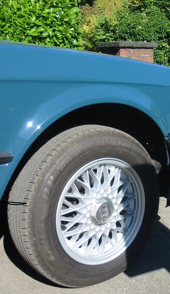

Ironmike89 Geschrieben: 17. September 2022 #13 Meldung Teilen Geschrieben: 17. September 2022 (bearbeitet) Danke für die KBA, habe mir auch diese Felgen hier geholt Bearbeitet: 11. Dezember 2022 von Ironmike89 Zitieren Link zu diesem Kommentar https://e30-talk.com/topic/207603-e30-15-zoll-kreuzspeichenfelge-ohne-kba-nummer/#findComment-1760715 Auf anderen Seiten teilen Weitere Optionen zum teilen...
