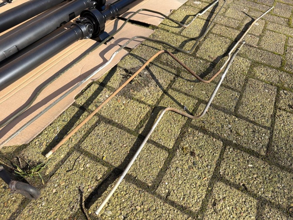

Bin gerade dabei meinen geliebten 318is zu reanimieren :)
Weiß jemand auf die Schnelle, was die erste Leitung Links im Photo ist  (Nummer 4)?
und evtl. die Teilenummer?
Muss alle Leitungen wechseln.. bis auf die Bremsleitungen
1. Vorlauf Benzin       16 12 1 179 681
2. Rücklauf Benzin     16 12 1 179 682
3. Bremsleitung     (noch brauchbar)
4. unbekannt ????   Teilenummer?

Ich hab welche aus Kunifer verbaut. Kann man fertig geschnitten und gebördelt kaufen und muss sie dann selber biegen. Hat um die 30€ pro Leitung gekostet.

ja.. das wäre natürlich das Naheligendste..
Danke :)

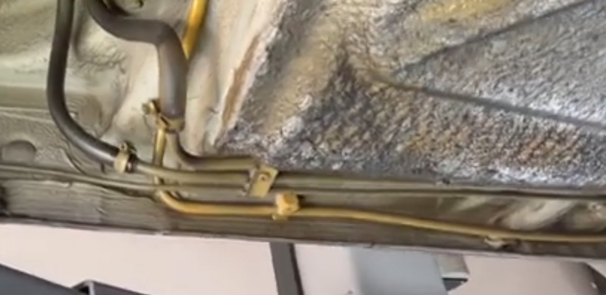

Servus, meine Entlüftugsleitung ist auch mega verrostet und muss ersetzt werden! Ich lese hier Kunifer! Ist das so für den Tüv erlaubt?
Wo habt ihr die Kunifer Leitung her wenn ich fragen darf?
Sind alle vor und Rücklauf Leitubgen im original in Olivengrün Farbe?
Danke euch!

Ich denke nicht, dass der überwachungsverein pingengelig wäre bei der wahl der kraftstoff(dampf)leitungen, dass sind sie höchstens bei den bremsleitungen. Gut, bei PA gerät man vielleicht in erklärungsnot (weiß ich nicht), aber nicht bei kunifer.

am Am 3.3.2026 um 00:21 schrieb Diamond:
Kann das jemand bestätigen bitte?

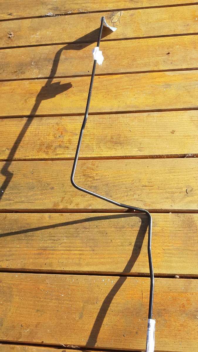

am vor 2 Stunden schrieb Diamond:
Kann ich nicht bestätigen. Meine bei BMW bestellten Spritleitungen waren schwarz (Vor- und Rücklauf, Entlüftung hab ich selbst gemacht).

am vor 1 Stunde schrieb Schlabbeloui:
Meine waren ebenfalls schwarz.
Vorletztes Jahr geordert: Vor- und Rücklauf; allerdings bei Hubauer, dürfte aber OEM gewesen sein. 16 12 1 179 681 und 16 12 1 179 682
