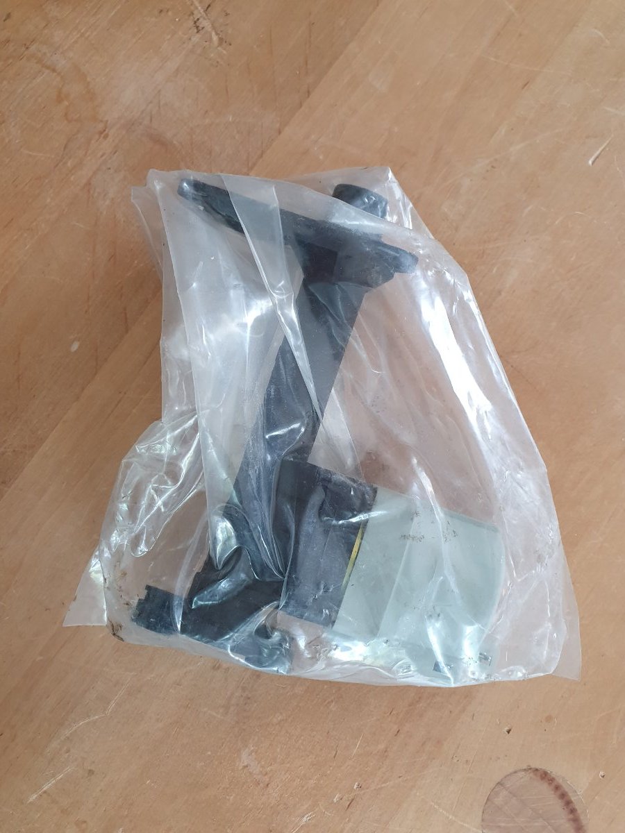

helheb Geschrieben: 28. September 2025 Autor #64 Meldung Teilen Geschrieben: 28. September 2025 Mal den Beitrag wieder aufwärmen Habe hier nagelneues heizungsventil alter Bauart, die Frage ist, kann man das so verbauen oder gleich die dichtungsgummis erneuern? Zitieren Link zu diesem Kommentar https://e30-talk.com/topic/206046-alternativen-zum-heizventil/page/3/#findComment-1853470 Auf anderen Seiten teilen Weitere Optionen zum teilen...
MartinE30 Geschrieben: 28. September 2025 #65 Meldung Teilen Geschrieben: 28. September 2025 Wenn die Dinger noch frisch und ohne Risse erscheinen, haptisch und optisch gut sind, warum nicht? Ob neue gleich besser sind ist heutzutage fraglich. Ich regeneriere mittlerweile alte Dichtungen im Nicht-Motorbereich mit einer Glycerin-Massage ... das neue Zeug erscheint nicht besser zu sein. Zitieren Link zu diesem Kommentar https://e30-talk.com/topic/206046-alternativen-zum-heizventil/page/3/#findComment-1853476 Auf anderen Seiten teilen Weitere Optionen zum teilen...
