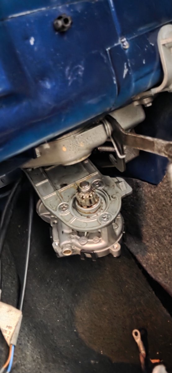

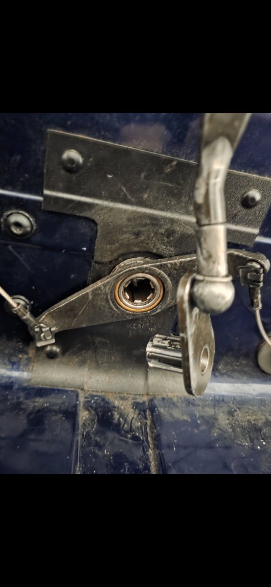

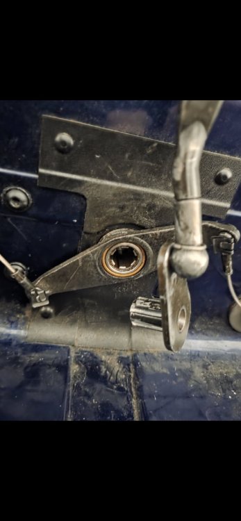

Robi1893 Geschrieben: 10. Juli 2025 #70 Meldung Teilen Geschrieben: 10. Juli 2025 Hi zusammen, Ich bin momentan auch an meinem defekten Verdeck dran. Nur bekomme ich meine Motoren nicht wieder eingehängt. Gibt es dazu irgendwelche Tipps? Den Motor vom Verdeck bekomme ich, durch zb. wackeln am hochgeklappten Spriegel, einfach nicht eingehängt. Auf Bild 2 habe ich ebenfalls meine Schwierigkeiten, den Antrieb vom Deckel wieder einzuhängen.🤷♂️ Bin für alle Tipps dankbar. Gruß😊 Zitieren Link zu diesem Kommentar https://e30-talk.com/topic/205220-neues-verdeck-und-damit-verbundene-fragenantworten/page/3/#findComment-1848210 Auf anderen Seiten teilen Weitere Optionen zum teilen...
Scheineiliger Geschrieben: 10. Juli 2025 #71 Meldung Teilen Geschrieben: 10. Juli 2025 Ist das ein Neues Verdeck? Mit Spannbänder und allem? Zitieren Link zu diesem Kommentar https://e30-talk.com/topic/205220-neues-verdeck-und-damit-verbundene-fragenantworten/page/3/#findComment-1848213 Auf anderen Seiten teilen Weitere Optionen zum teilen...
Robi1893 Geschrieben: 10. Juli 2025 #72 Meldung Teilen Geschrieben: 10. Juli 2025 Nein ist kein neues Verdeck. Hatte eine verbogene Platte an der der Motor befestigt ist, sodass der Verdeckdeckel beim Schließen immer gerattert hat. Zitieren Link zu diesem Kommentar https://e30-talk.com/topic/205220-neues-verdeck-und-damit-verbundene-fragenantworten/page/3/#findComment-1848215 Auf anderen Seiten teilen Weitere Optionen zum teilen...
Georg Geschrieben: 11. Juli 2025 #73 Meldung Teilen Geschrieben: 11. Juli 2025 Der Verdeckmotor hat gerne etwas Spiel im Gelenk und trifft dann nicht genau das Loch. Wenn er so ausgehängt ist wie im Bild 1 muss er erst mal wieder in die erste Raste. Das geht leichter wenn man den Hebel zum ausrasten betätigt weil er da gerne hängen bleibt. Danach geht es wie angesprochen mit wackeln am Spriegel damit die Zähne genau in die Öffnung passen. Der Motor für den Deckel muss im Kofferraum genau in die Zähne fluchten. Dazu muss aber erst mal der fotografierte Hebel wieder festgemacht werden. Bei dem ist genau ein Zacken leicht anders und nur in der Stellung kann man ihn montieren. Sieht man leider kaum. Hier tust Du Dir leichter wenn Du die Stange am oberen Ende löst (Sprengring öffnen und danach den Stift rausdrücken) und danach den Hebel ansetzt und so lange drehst, bis er irgendwann rein geht. Der Hebel MUSS auf die Fahrerseite zeigen. Achtung: KEINESFALLS DEN KUGELKOPF LÖSEN!!! Wenn der einmal eingerastet ist und wieder gelöst wird, dehnt sich die Pfanne minimal und es kann dir passieren dass er danach nicht mehr hält. Ich hab deswegen mal Hebel und Stange neu kaufen müssen. Zitieren Auch ich gehe mit der Zeit und fahre E-Autos: E30, E31 und E46! Mein E30 Cabrio ist hier zu sehen und der ganz offene Klassiker hier Und wenns mal Probleme mit anderen BMWs außer dem E30 gibt kann man ja hier mal fragen. Link zu diesem Kommentar https://e30-talk.com/topic/205220-neues-verdeck-und-damit-verbundene-fragenantworten/page/3/#findComment-1848260 Auf anderen Seiten teilen Weitere Optionen zum teilen...
