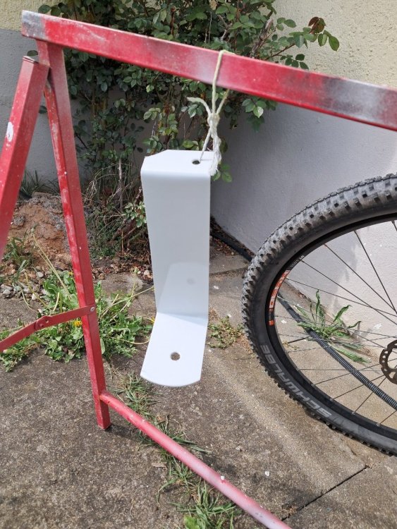

Also, verbaut ist soweit mal alles. Kabel sind auch gezogen. Habe mich dazu entschlossen alles direkt an der Lima anzuschließen.
Des weiteren habe ich nen Halter gebogen und lackiert.
Diesen natürlich entkoppelt mit der Bautenschutzmatte aus Gummi.
Den Originalen Halter konnte ich 1zu1 wieder verwenden und habe ihn ebenfalls mit der Gummimatte entkoppelt.

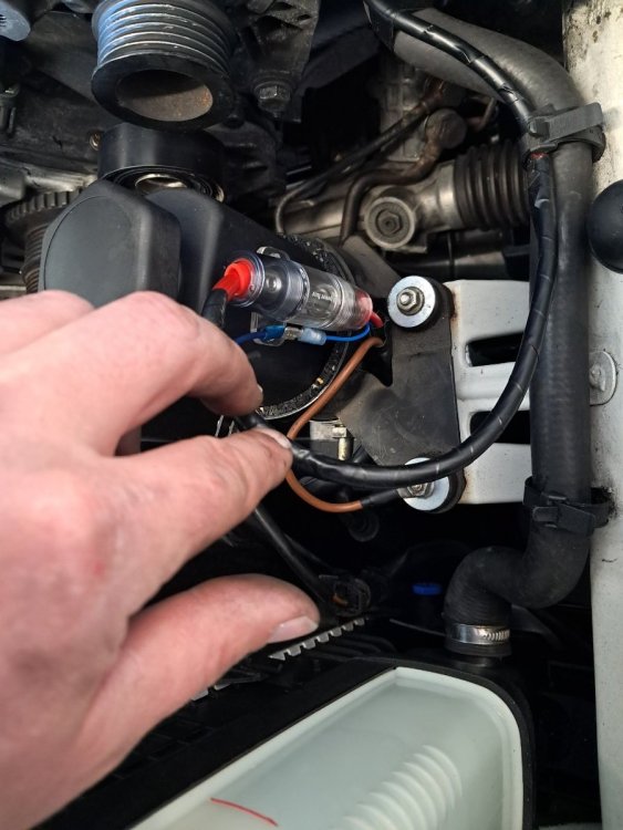

Sodele, habe jetzt alles angeschlossen, und mal Probe laufen lassen.
Sie funktioniert tadellos, und ist dank der Entkopplung auch wirklich absolut nicht laut.
Die Pumpe habe ich mangels Riemen nur mal so überbrückt und paar mal hin und her gelenkt. Hat auf jedenfall funktioniert.
Die restlichen Verkleidungen sind noch nicht verbaut, da der Riemen am Freitag geliefert werden soll. Den habe ich auch ausgetestet/gemessen. Als Optimal finde ich einen PK6 1575 (Original 1733)
Der M44 hat leider das Problem, das  die Spannrolle mit dem herunterkommenden Riemen bei der Lima kollidieren würde. Deswegen muss die Lima etwas auf Distanz vom Original Halter gebracht werden.
Und wie es der Zufall will, passte tatsächlich einen Stück vom Halter der Mercedes Pumpe.
Somit ist die Lima um etwa 4cm nach rechts gekippt, und das genügt dann damit die Spannrollenumlenkung nicht mit dem zurückgeführten Riemen kollidiert.
Sorry ,wegen des Bildes auf dem Kopf.
Das drehts irgendwie immer auf den kopf🤔 Aber ich denke ihr erkennt das Distanzstück unterhalb des Kühlerschlauches. (Wenn das Bild richtig herum wäre)
Grüße Manuel
Bearbeitet: von Businesstouring
https://e30-talk.com/topic/204058-servopumpe-elektrisch-a-klasse/page/5/#findComment-1841704
Bin sehr gespannt auf Deinen ersten Fahrbericht!
Du hattest nicht zufällig die Teile auf der Waage?
