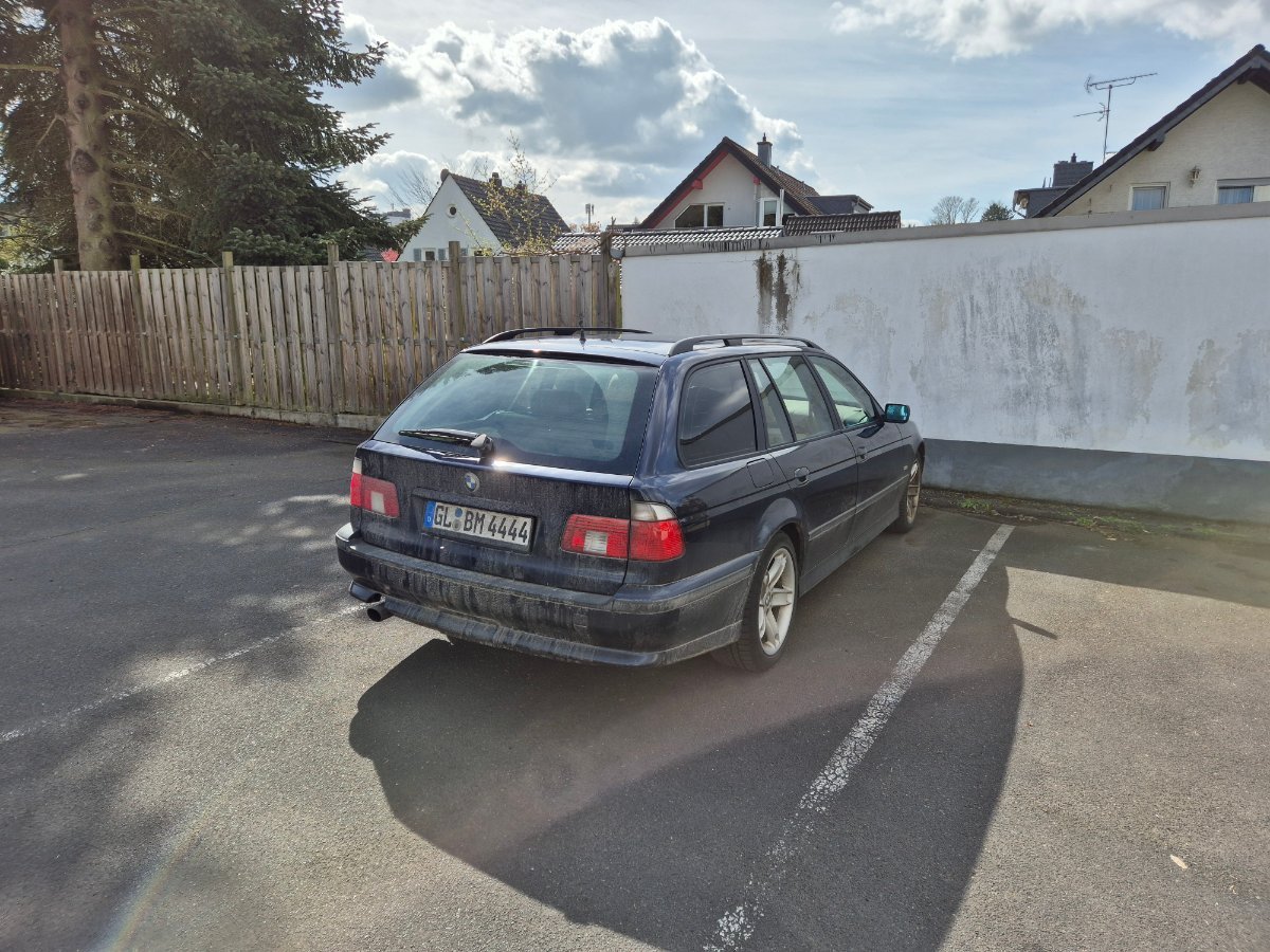

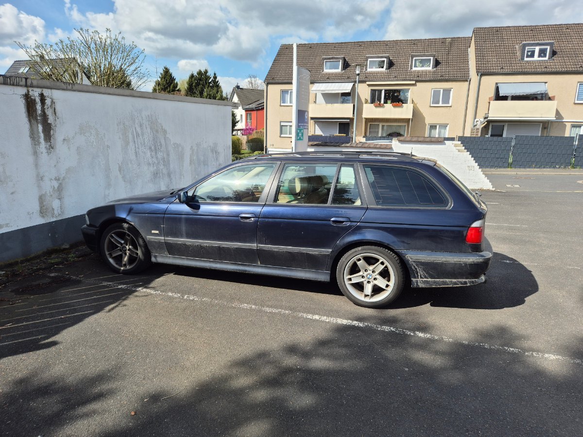

NULLZWOtii Geschrieben: 28. März Autor #285 Meldung Teilen Geschrieben: 28. März Bin heute in den Westerwald gedüst, Schutzgasflasche kaufen. Am weitest entfernten Punkt (ca. 110km) beim Verkäufer streikte nun mein Niveaulift/Luftfahrwerk wohl endgültig und es darf mal wieder investiert werden. Kompressor pumpt nicht mehr hoch, Sicherung hinten rechts ist OK. Bin mit Warnblinker im Regen-/Schneetreiben und dichtem Verkehr auf der Standspur nach Hause gehoppelt, war kein Vergnügen. Montag schaut mein Schrauber trotz Reifenwechsel-Hochsaison mal nach, am Telefon meinte er schon, dass der Kompressor evt. hin sei. Schaun wir mal, ich melde die Diagnose dann hier. Ich hatte ja geschrieben, dass seit ein paar Wochen das FW sporadisch immer mal unten lag, mal nur links, mal beidseitig, letzte Woche auch einmal nur rechts. Es gab auch immer ein paar Tage oder mal eine Woche völlig ohne Probleme, auch die letzten Tage und die heutige Hinfahrt war alles OK, dann ging nix mehr. So schön und komfortabel der E39 ist, meiner ist und bleibt ein Groschengrab. Da ich ihn aber mag, werde ich wohl, wie man so schön sagt, gutem Geld mal wieder schlechtes hinterherwerfen.... Ich überlege, ob es finanziell evt. sogar Sinn machen könnte, auf ein konventionelles FW umzubauen, Anhänger zieh ich ja selten, möchte das aber weiterhin können. Bock hätte ich ja auf ein KW-Gewinde, evt. vom Raab? Vielleicht hat ja jemand Erfahrung mit so einer Umrüstung? Zitieren Zitat Due to rising energy costs, the light at the end of the tunnel has been turned off. Sorry for inconvenience! Meine Homepage: ** nullzwotii.de ** *** Ein ///M sagt mehr als tausend Worte ...*** Suche: Blechteile malachit, gut erhalten, Großraum KÖLN Link zu diesem Kommentar https://e30-talk.com/topic/203730-der-offizielle-e39-thread/page/12/#findComment-1864859 Auf anderen Seiten teilen Weitere Optionen zum teilen...

NULLZWOtii Geschrieben: 30. März Autor #288 Meldung Teilen Geschrieben: 30. März (bearbeitet) Update: Gestern das Auto zur Werkstatt verbracht. Als ich aufschloss und die Türe öffnete, hörte ich schon den Kompressor pumpen und der Niveaulift fuhr langsam hoch. So konnte ich wenigstens zur WS normal fahren und stellte den Dicken also auf Normalhöhe dort ab. So stand er auch noch heute morgen, als ich meine Schrauber anrief. Nach erneutem Telefonat gerade eben ist das Feedback: kein Fehler hinterlegt! Alles funktioniert. Da er eh TÜV-fällig ist, bleibt er jetzt ein paar Tage da und wir fangen mit dem Tausch des Relais an, falls in zwei Tagen sich keine neuen Erkenntnisse ergeben. Gottseidank kann ich jetzt wieder E30 fahren... Bearbeitet: 30. März von NULLZWOtii Zitieren Zitat Due to rising energy costs, the light at the end of the tunnel has been turned off. Sorry for inconvenience! Meine Homepage: ** nullzwotii.de ** *** Ein ///M sagt mehr als tausend Worte ...*** Suche: Blechteile malachit, gut erhalten, Großraum KÖLN Link zu diesem Kommentar https://e30-talk.com/topic/203730-der-offizielle-e39-thread/page/12/#findComment-1865038 Auf anderen Seiten teilen Weitere Optionen zum teilen...
luca Geschrieben: 30. März #289 Meldung Teilen Geschrieben: 30. März Update: Gestern das Auto zur Werkstatt verbracht. Als ich aufschloss und die Türe öffnete, hörte ich schon den Kompressor pumpen und der Niveaulift fuhr langsam hoch. So konnte ich wenigstens zur WS normal fahren und stellte den Dicken also auf Normalhöhe dort ab. So stand er auch noch heute morgen, als ich meine Schrauber anrief. Nach erneutem Telefonat gerade eben ist das Feedback: kein Fehler hinterlegt! Alles funktioniert. Da er eh TÜV-fällig ist, bleibt er jetzt ein paar Tage da und wir fangen mit dem Tausch des Relais an, falls in zwei Tagen sich keine neuen Erkenntnisse ergeben. Gottseidank kann ich jetzt wieder E30 fahren... Das kenne ich auch...im Fehlerspeicher stand bei mir nie etwas drin.Ab und zu bekam ich die Meldung "Niveauregulierung inaktiv"Gepumpt hat er auch immer nach dem Öffnen. Gesendet von meinem SM-A600FN mit Tapatalk Zitieren Link zu diesem Kommentar https://e30-talk.com/topic/203730-der-offizielle-e39-thread/page/12/#findComment-1865039 Auf anderen Seiten teilen Weitere Optionen zum teilen...
Scheineiliger Geschrieben: 30. März #290 Meldung Teilen Geschrieben: 30. März Wie erkennt das System die Höhe am Fahrzeug? Vielleicht ist der Höhenstand Sensor schwergängig oder sogar ab.. Zitieren Link zu diesem Kommentar https://e30-talk.com/topic/203730-der-offizielle-e39-thread/page/12/#findComment-1865045 Auf anderen Seiten teilen Weitere Optionen zum teilen...
luca Geschrieben: 30. März #291 Meldung Teilen Geschrieben: 30. März Dachte ich auch das da was an den Sensoren sein könnte...war aber nicht so. Hab beide Sensoren damals erneuert ohne Erfolg. Es war schlicht und ergreifend der Kompressor!Im Fehlerspeicher steht nichts in der Hinsicht drin...alles meine eigenen Erfahrungen. Gesendet von meinem SM-A600FN mit Tapatalk Zitieren Link zu diesem Kommentar https://e30-talk.com/topic/203730-der-offizielle-e39-thread/page/12/#findComment-1865046 Auf anderen Seiten teilen Weitere Optionen zum teilen...
Scheineiliger Geschrieben: 31. März #292 Meldung Teilen Geschrieben: 31. März Könnte ja sein. Kompressoren gehen auch kaputt.. Zitieren Link zu diesem Kommentar https://e30-talk.com/topic/203730-der-offizielle-e39-thread/page/12/#findComment-1865070 Auf anderen Seiten teilen Weitere Optionen zum teilen...
NULLZWOtii Geschrieben: 31. März Autor #293 Meldung Teilen Geschrieben: 31. März Dann ist meiner nur manchmal kaputt! Mal sehen, was er diese Woche in der Werkstatt für ein Verhalten zeigt, die Jungs kennen sich ziemlich gut aus, sind beides Ex-BMW-Meister aus der E39-Zeit. Zitieren Zitat Due to rising energy costs, the light at the end of the tunnel has been turned off. Sorry for inconvenience! Meine Homepage: ** nullzwotii.de ** *** Ein ///M sagt mehr als tausend Worte ...*** Suche: Blechteile malachit, gut erhalten, Großraum KÖLN Link zu diesem Kommentar https://e30-talk.com/topic/203730-der-offizielle-e39-thread/page/12/#findComment-1865079 Auf anderen Seiten teilen Weitere Optionen zum teilen...
touringDani Geschrieben: 31. März #294 Meldung Teilen Geschrieben: 31. März Ziemlich sicher der Kompressor.Hab ich ähnlich, am Viano zwar, aber gleiches System.Der Kompressor pumpt zwar, aber drückt halt (manchmal) kaum was.Fehler wird nicht abgelegt, weil es ja im Prinzip keinen gibt, die Luftmenge wird nicht gemessen.In seltenen Fällen wird abgelegt, dass die Pumpzeit zu lange ist, aber in aller Regel bleibt der Fehlerspeicher leer.Im Kompressor selbst gibt's kaum Gegendruck in dem Fall, so dass der Balg quasi leerläuft. Zitieren Link zu diesem Kommentar https://e30-talk.com/topic/203730-der-offizielle-e39-thread/page/12/#findComment-1865086 Auf anderen Seiten teilen Weitere Optionen zum teilen...
