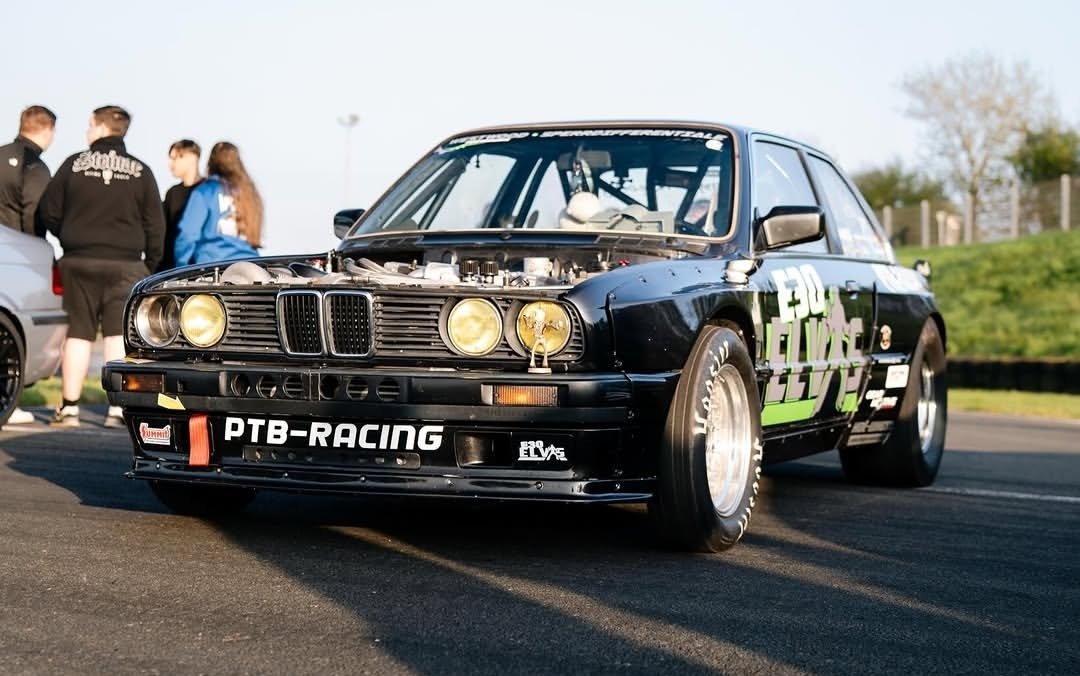

Beliebter Beitrag E30Dan01 Geschrieben: 24. März Beliebter Beitrag #258 Meldung Teilen Geschrieben: 24. März Elvis hat die Tage mal Frühlingsluft geschnuppert. Ich war bei einem Kumpel mit Rohrziehmaschine und habe den Käfig um einen Driverscage erweitert. Macht langsam Sinn und fühlt sich noch etwas mehr nach Rennauto an Die Rohrausklinkmaschine, welche ich bei Wiechers ersteigern konnte, war eine echte Erleichterung, kann ich euch sagen. In der Gegend des Helmes kommen noch extra Käfigpolster und dann kann das so bleiben. Am Wochenende kommt hoffentlich der Motor wieder rein..... Zitieren Link zu diesem Kommentar https://e30-talk.com/topic/201622-14-meile-e30-m50-turbo/page/11/#findComment-1864577 Auf anderen Seiten teilen Weitere Optionen zum teilen...

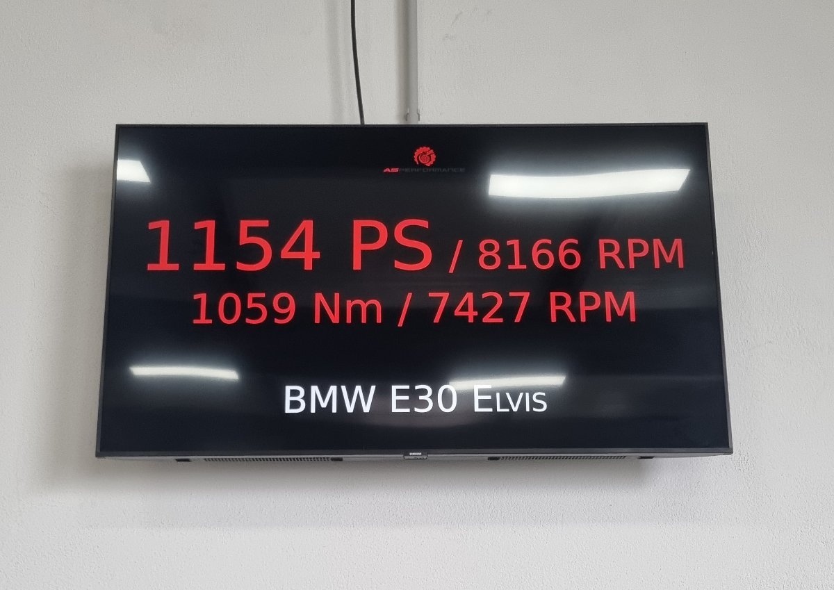

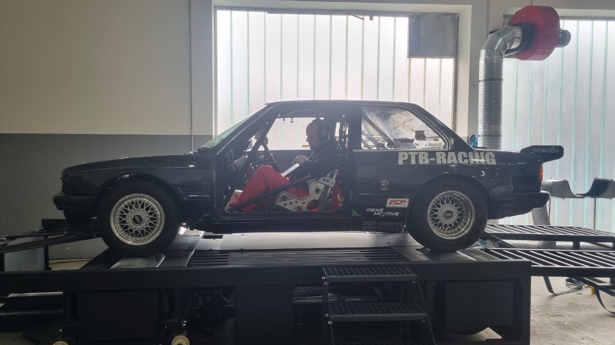

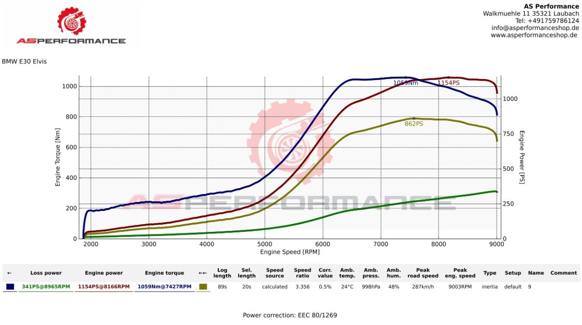

Beliebter Beitrag E30Dan01 Geschrieben: 7. April Beliebter Beitrag #260 Meldung Teilen Geschrieben: 7. April (bearbeitet) Am Samstag waren wir auf dem Prüfstand bei AS- Performance ( Einzige Prüfstand weit und breit, wo die Last ausreichend war und Marcus selbst "fahren" darf) Für ausreichend Last und Messdauer mussten wir allerdings auf "Allrad" messen. Daher denke auch die hohe Verlustleistung.... Hat alles besser geklappt, als gedacht und nach 2 Stunden standen 750Ps bei 1,5 Bar ( Dosendruck) auf 102 Ultimate. Eine weitere Stunde später waren die 2.3 Bar mit Ethanol aus England letztes Jahr wieder erreicht, mit welchen ich die 8,16 gefahren bin. Diagramm sieht aus wie gemalt, alles hübsch abgestimmt, damit kann die Saison starten denke ich. Max Leistung bei 8100, obwohl bis 8700 gedreht wird, da die Nocken auf "früh" stehen, damit der Lader zeitig wach wird. Dafür gehts "schon" bei 6300 los Übernächsten Samstag gehts nach Zerbst, die Ladedrucktacktung auf der Strecke rausfahren. Beim letzen Lauf, hat der Kühlmittlebehälter etwas Wasser gespuckt. Mal sehen ob Elvis einfach nur warm war, oder ob sich die Kopfdichtung ankündigt.... Wasser war schon wärmer als sonst. und 3 Messungen mit soviel Dunst in kurzer Zeit erzeugen schon etwas Wärme. Ich hoffe mal, es lag daran Bearbeitet: 7. April von E30Dan01 Zitieren Link zu diesem Kommentar https://e30-talk.com/topic/201622-14-meile-e30-m50-turbo/page/11/#findComment-1865606 Auf anderen Seiten teilen Weitere Optionen zum teilen...
