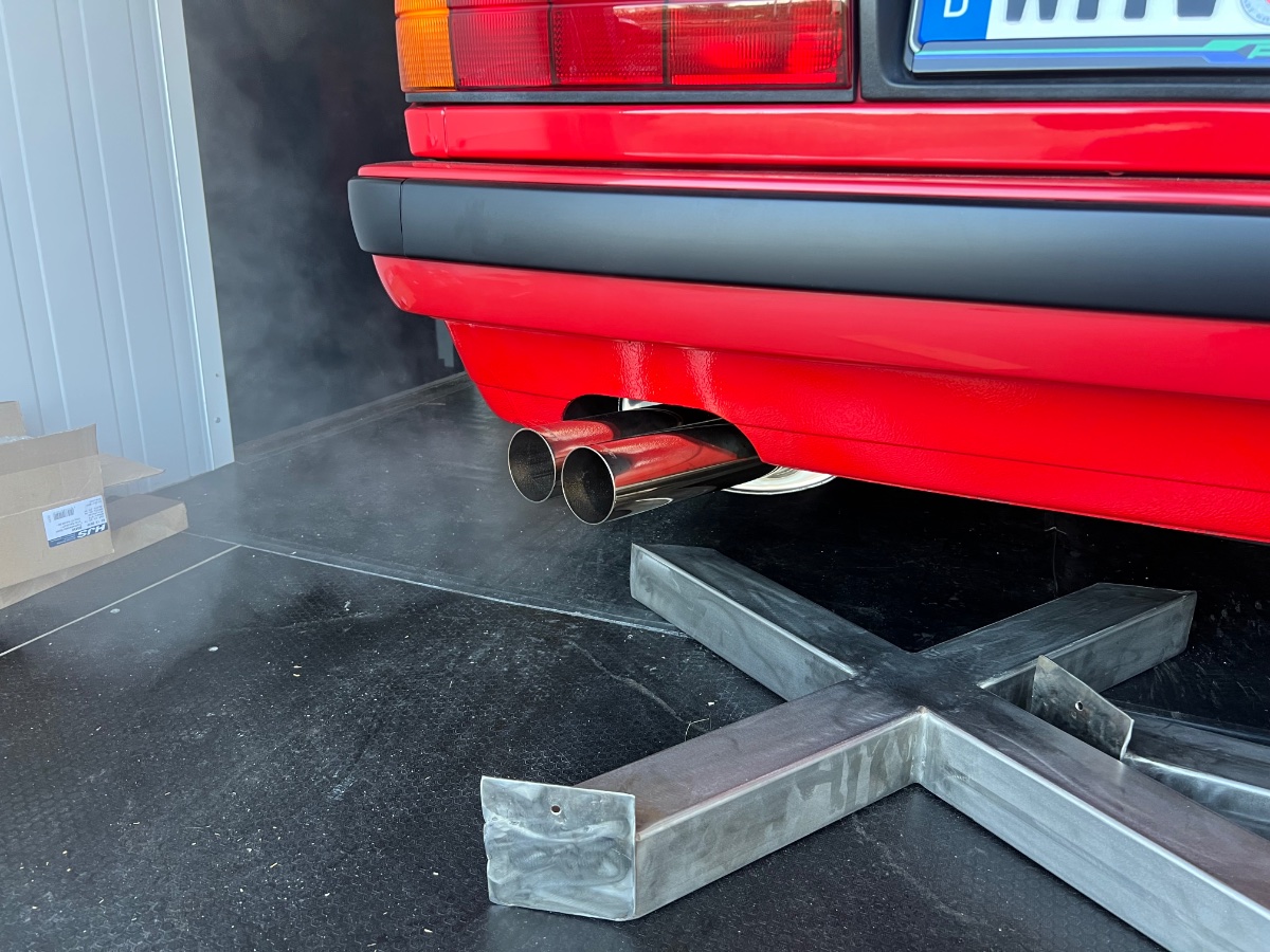

Christian R Geschrieben: 27. Juli #76 Meldung Teilen Geschrieben: 27. Juli Ich denke bei dem VfL sollte man einen nfl Auspuff nehmen wegen der Heckschürze. Normalerweise ist die Endrohr Position beim VfL eben relativ unwichtig. Durch deine Heckschürze (ich vermute M Technik 1 Packet?) ist es aber eben nicht mehr so unwichtig. Prinzipiell könnte man auch versuchen den Auspuff noch etwas auszurichten. Zur Not müsste man die Halter ändern und diese direkt an den Schalldämpfer schweißen. Zitieren Link zu diesem Kommentar Auf anderen Seiten teilen Weitere Optionen zum teilen...
*Regensburger* Geschrieben: 27. Juli #77 Meldung Teilen Geschrieben: 27. Juli am vor 3 Stunden schrieb Palindroman: Ich habe bisher nur einen Endschalldämpfer finden können die zu meiner M-Technik 1 Heckschürze passt, und zwar dieser Fox-Sportauspuff, da die Heckschürze auf den Anzeigenfotos genau identisch ist: Aber leider ist dieser Auspuff nur für BMW E30 325i mit Kat... Ich habe schon nachgefragt, aber eine ohne-Kat-Version wird nicht angeboten. Wenn dir der Fox gefällt und als Sportauspuff auch nicht zu laut sein wird dann kauf den und schneid ihn (oder lass ihn in der Werkstatt) zu deinem Mittelschalldämpfer hin passend ab und montiere wieder mit den Schellen die schon da sind. Wenn du die 2 Bilder ansiehst erkennst du das dies möglich ist. Zitieren Wer lang sudert wiad ned budert! Link zu diesem Kommentar Auf anderen Seiten teilen Weitere Optionen zum teilen...

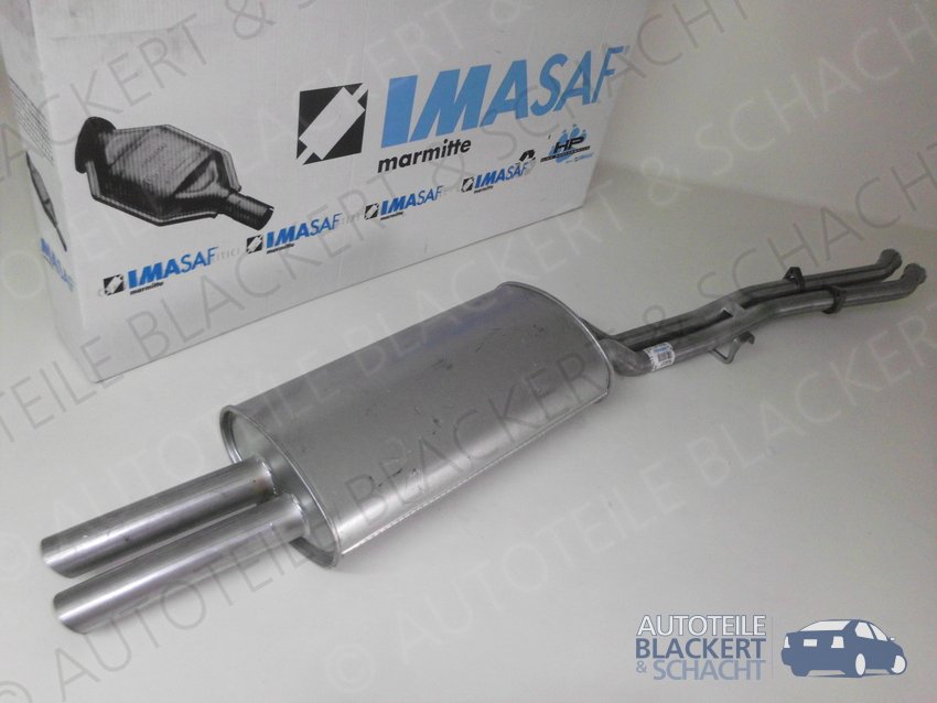

luca Geschrieben: 28. Juli #78 Meldung Teilen Geschrieben: 28. Juli am vor 19 Stunden schrieb Palindroman: Die einzige Option die es anscheinend noch gibt, ist das hier von IMASAF, aber derzeit nicht lieferbar und wahrscheinlich auch nicht passend zur Heckschürze (Motorcode 256K1 passt auch nicht, sollte 256E1 sein): Ich komme im Moment nicht weiter. Eventuell würde dieses IMASAF Auspuff-Set passen (nicht lieferbar, aber die Daten stimmen), oder dieser Endtopf von Eisenmann, aber das ist lediglich der Endtopf. Edelstahl ist toll, aber es muss für mich auch nicht unbedingt ein Sportauspuff sein. Hat jemand eine Idee wie dieses Problem gelöst werden kann? Ich freue mich über jeden Tipp. Den Topf fahre ich seit 10 Jahren. Bin sehr zufrieden mit dem Klang, nicht prollig...schön dezent im tiefen Bassbereich. Haltbarkeit....er sieht immer noch aus wie im ersten Jahr, sprich fast Neuzustand. Ich hab nur die Endrohre durch gerade in Edelstahl ersetzt. Gruß Kai Zitieren Link zu diesem Kommentar Auf anderen Seiten teilen Weitere Optionen zum teilen...
Palindroman Geschrieben: 28. Juli #79 Meldung Teilen Geschrieben: 28. Juli Ich habe viel Gutes über den IMASAF Endtopf gelesen. Bin mir aber nicht sicher ob er gut zur Heckschürze passen wird, oder dass es dann wieder so ein Pfusch wird wie beim 'P-Pott'. Nur beim Fox bin ich relativ sicher dass es passen wird, aber Sportauspuffe mit 76mm Rohre sind nicht so mein Ding, und außerdem gibt es den nicht für ohne Kat. Hat jemand hier den IMASAF Endschalldämpfer in Kombination mit M-Technik 1? Zitieren Link zu diesem Kommentar Auf anderen Seiten teilen Weitere Optionen zum teilen...

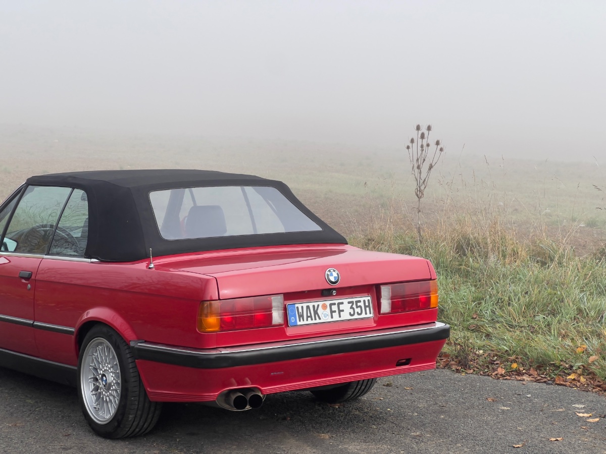

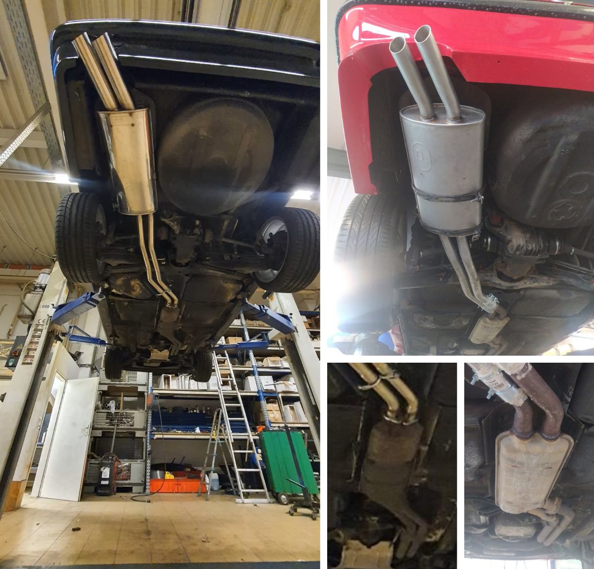

Famazio Geschrieben: 30. Juli #82 Meldung Teilen Geschrieben: 30. Juli (bearbeitet) Ich fahre selber den Supersport ESD in der 70mm Ausführung an einem katlos 325i Cabrio. Der passt eigentlich ganz gut. Bei mir trotzdem nicht optimal. Er sitzt ziemlich weit rechts und schlägt teilweise an der Reserveradmulde an. Dafür habe ich aber trotz umbiegen der Halter keine endgültige Lösung gefunden. Die Gummi-Auspuffhalterungen sind dann natürlich ziemlich unter Spannung. Da könnte man bestimmt ne Lösung finden. Beim NFL (glaube ich zumindest) gibt es ja diese zusätzliche Aufhängung am Hinterachsträger. Bearbeitet: 30. Juli von Famazio Zitieren Link zu diesem Kommentar Auf anderen Seiten teilen Weitere Optionen zum teilen...
Palindroman Geschrieben: 30. Juli #83 Meldung Teilen Geschrieben: 30. Juli (bearbeitet) am vor 4 Stunden schrieb Famazio: Ich fahre selber den Supersport ESD in der 70mm Ausführung an einem katlos 325i Cabrio. Der passt eigentlich ganz gut. Bei mir trotzdem nicht optimal. Er sitzt ziemlich weit rechts und schlägt teilweise an der Reserveradmulde an. Dafür habe ich aber trotz umbiegen der Halter keine endgültige Lösung gefunden. Die Gummi-Auspuffhalterungen sind dann natürlich ziemlich unter Spannung. Da könnte man bestimmt ne Lösung finden. Beim NFL (glaube ich zumindest) gibt es ja diese zusätzliche Aufhängung am Hinterachsträger. Genau, das sieht man auch ein bisschen auf den Bildern, nicht mittig in der Aussparung der Heckschürze, und ziemlich nah an der Reserveradmulde. Der Endtopf wird einfach mit den zwei Ösen Haken an irgendwelche Haken Halter am Unterboden befestigt (wo normalerweise die Schellen kommen)? Zitat Ich fahre selber den Supersport ESD in der 70mm Ausführung an einem katlos 325i Cabrio. Der passt eigentlich ganz gut. War der ESD eigentlich für 325i mit Kat vorgesehen? Oder hast du es speziell für 325i ohne Kat bekommen? Wie lange ist das her? Weil ich finde derzeit kaum (oder gar nicht) Auspuffe die explizit für Kat UND passend zu M-Technik Heckschürze sind. Bearbeitet: 30. Juli von Palindroman Zitieren Link zu diesem Kommentar Auf anderen Seiten teilen Weitere Optionen zum teilen...
helheb Geschrieben: 30. Juli #84 Meldung Teilen Geschrieben: 30. Juli am vor 36 Minuten schrieb Famazio: Beim NFL (glaube ich zumindest) gibt es ja diese zusätzliche Aufhängung am Hinterachsträger. die Aufnahme am HA-Träger haben alle Serienkatfahrzeuge, das ist eben ein kleiner, feiner Unterschied, aber sollte lösbar sein Zitieren Link zu diesem Kommentar Auf anderen Seiten teilen Weitere Optionen zum teilen...

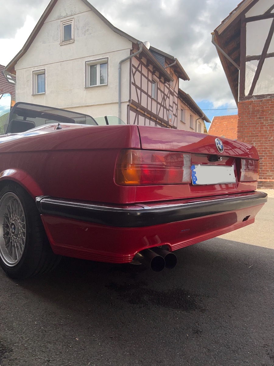

Christian R Geschrieben: 30. Juli #85 Meldung Teilen Geschrieben: 30. Juli Ich hatte einen Supersport am VfL. (Auch da gibt es den dritten Halter.) Der passt recht gut aber die Harken sind meiner Meinung nicht ideal. Jetzt habe ich einen Eisenmann. Der passt relativ gut jedoch ist der Halter auch recht nahe an der Reserradmulde. Weiterer Nachteil der Auspuff ist ja kein Schnäppchen aber dennoch gänzlich ohne Halterung. Da ich niemanden gefunden habe der mir halbwegs günstig zwei Halter am Endschalldämpfer anschweißt habe ich mir selbst die Halter gekauft diese mehrfach mit hitzebeständiger Farbe lackiert und alles angebaut. Das macht bis jetzt einen sehr guten Eindruck. Ebenso wird es viele (mich eher nicht so) freuen das der Klang doch sehr dezent ist. Sprich für mich könnte er ruhig etwas lauter sein. Sofern ein dezenter Klang und gute Verarbeitung wichtig ist würde ich das Ding so empfehlen und auch dem supersport vorziehen. Der war mir vom Klang am Ende etwas zu „dumpf“ oder brummig. IMG_7717.mov Zitieren Link zu diesem Kommentar Auf anderen Seiten teilen Weitere Optionen zum teilen...
Famazio Geschrieben: 30. Juli #86 Meldung Teilen Geschrieben: 30. Juli (bearbeitet) am vor 1 Stunde schrieb helheb: die Aufnahme am HA-Träger haben alle Serienkatfahrzeuge, das ist eben ein kleiner, feiner Unterschied, aber sollte lösbar sein Wieder was gelernt. :) also würdest du einfach ein Halter/Haken anschweißen? am vor 1 Stunde schrieb Palindroman: Genau, das sieht man auch ein bisschen auf den Bildern, nicht mittig in der Aussparung der Heckschürze, und ziemlich nah an der Reserveradmulde. Der Endtopf wird einfach mit den zwei Ösen an irgendwelche Haken am Unterboden befestigt (wo normalerweise die Schellen kommen)? War der ESD eigentlich für 325i mit Kat vorgesehen? Oder hast du es speziell für 325i ohne Kat bekommen? Wie lange ist das her? Weil ich finde derzeit kaum (oder gar nicht) Auspuffe die explizit für Kat UND passend zu M-Technik Heckschürze sind. Ich habe ihn vor ca. einem Jahr gekauft. (Einfach die Ausführung für M-Technik für Kat gab es keine Angabe, über Kleinanzeigen) am vor 21 Minuten schrieb Christian R: Ich hatte einen Supersport am VfL. (Auch da gibt es den dritten Halter.) Der passt recht gut aber die Harken sind meiner Meinung nicht ideal. Jetzt habe ich einen Eisenmann. Der passt relativ gut jedoch ist der Halter auch recht nahe an der Reserradmulde. Weiterer Nachteil der Auspuff ist ja kein Schnäppchen aber dennoch gänzlich ohne Halterung. Da ich niemanden gefunden habe der mir halbwegs günstig zwei Halter am Endschalldämpfer anschweißt habe ich mir selbst die Halter gekauft diese mehrfach mit hitzebeständiger Farbe lackiert und alles angebaut. Das macht bis jetzt einen sehr guten Eindruck. Ebenso wird es viele (mich eher nicht so) freuen das der Klang doch sehr dezent ist. Sprich für mich könnte er ruhig etwas lauter sein. Sofern ein dezenter Klang und gute Verarbeitung wichtig ist würde ich das Ding so empfehlen und auch dem supersport vorziehen. Der war mir vom Klang am Ende etwas zu „dumpf“ oder brummig. IMG_7717.mov Die originalen Halter habe ich auch gekauft, konnte mich aber nicht durchringen die Halter am Supersport abzuflexen. Vllt. auch weil mein alter Pott genau an den Stellen durchgerostet war. Da wollte ich nichts riskieren. Bei mir sieht’s im Moment mMn. akzeptabel aus: Bearbeitet: 30. Juli von Famazio Zitieren Link zu diesem Kommentar Auf anderen Seiten teilen Weitere Optionen zum teilen...

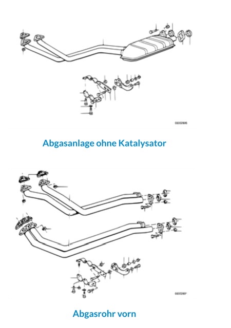

Scheineiliger Geschrieben: 30. Juli #87 Meldung Teilen Geschrieben: 30. Juli Imho sind bis auf den iX alle Fahrzeuge im Bereich der AGA gleich. Auch Kat spielt keine Rolle. Zitieren Link zu diesem Kommentar Auf anderen Seiten teilen Weitere Optionen zum teilen...
Palindroman Geschrieben: 30. Juli #88 Meldung Teilen Geschrieben: 30. Juli am vor 1 Minute schrieb Scheineiliger: Imho sind bis auf den iX alle Fahrzeuge im Bereich der AGA gleich. Auch Kat spielt keine Rolle. D. h. der Supersport Endschalldämpfer für BMW 325i mit Kat sollte auch auf dem Mittelschalldämpfer eines BMWs 325i ohne Kat passen, zumindest von der Länge her? Zitieren Link zu diesem Kommentar Auf anderen Seiten teilen Weitere Optionen zum teilen...
Scheineiliger Geschrieben: 30. Juli #89 Meldung Teilen Geschrieben: 30. Juli Ja, dort sitzt doch anstelle des Kat ein Mittelschalldämpfer. Auch die Alternativen Abgasrohre enden an der selben Stelle. Zitieren Link zu diesem Kommentar Auf anderen Seiten teilen Weitere Optionen zum teilen...

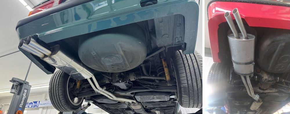

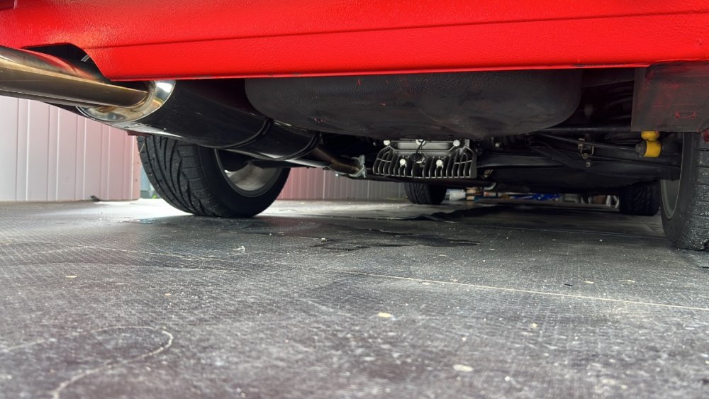

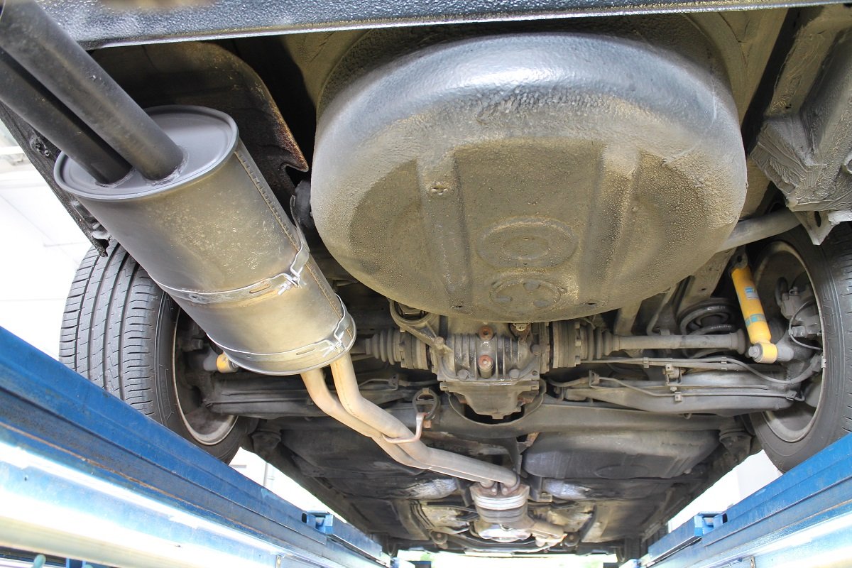

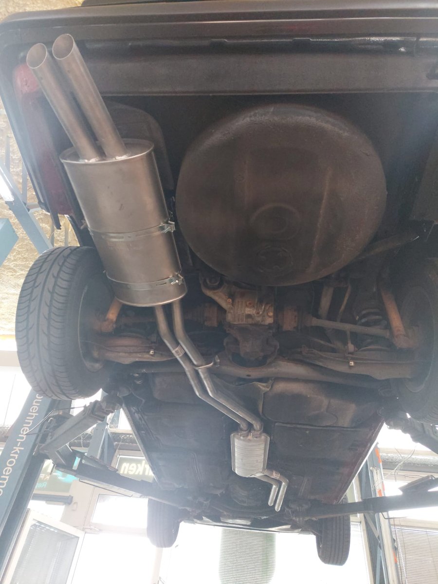

320iEditionS Geschrieben: 11. August #92 Meldung Teilen Geschrieben: 11. August (bearbeitet) Hier mal der Imasaf unter meiner VFL (2trg), wie man sieht ohne Kat mit MSD. Bearbeitet: 11. August von 320iEditionS Zitieren Link zu diesem Kommentar Auf anderen Seiten teilen Weitere Optionen zum teilen...

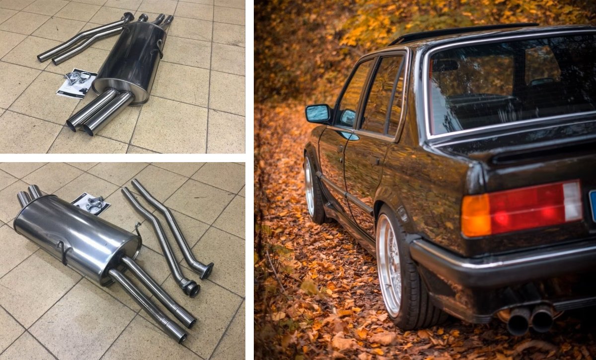

Palindroman Geschrieben: 11. August #93 Meldung Teilen Geschrieben: 11. August Ich hätte sehr wahrscheinlich einen Imasaf Endtopf gekauft, wenn es mit der M-Technik 1 Heckschürze passen würde. Ich habe mich letztendlich doch für den Supersport Auspuff entschieden (wegen Preis, Halterung, 63mm Endrohre), bin mich aber (noch) nicht sicher ob es die richtige Entscheidung war. Hoffentlich kommt er diese Woche noch an und wird es mit einbauen nicht zu kompliziert. Zitieren Link zu diesem Kommentar Auf anderen Seiten teilen Weitere Optionen zum teilen...
luca Geschrieben: 11. August #94 Meldung Teilen Geschrieben: 11. August (bearbeitet) am vor 26 Minuten schrieb Palindroman: Ich hätte sehr wahrscheinlich einen Imasaf Endtopf gekauft, wenn es mit der M-Technik 1 Heckschürze passen würde. Ich habe mich letztendlich doch für den Supersport Auspuff entschieden (wegen Preis, Halterung, 63mm Endrohre), bin mich aber (noch) nicht sicher ob es die richtige Entscheidung war. Hoffentlich kommt er diese Woche noch an und wird es mit einbauen nicht zu kompliziert. So sah mein IMASAF nach 10 Jahren aus. Damals hab ich die Endrohre schwarz lackiert weil es stimmiger aussieht. Jetzt sind 2 60mm Edelstahl gerade drauf. Hab einige Supersport gehört...mir persönlich hat der Klang nicht gefallen. Ist aber jedem sein persönlicher Geschmack. Bearbeitet: 11. August von luca Zitieren Link zu diesem Kommentar Auf anderen Seiten teilen Weitere Optionen zum teilen...

vokuhila Geschrieben: 11. August #99 Meldung Teilen Geschrieben: 11. August am vor 6 Stunden schrieb 320iEditionS: Hier mal der Imasaf unter meiner VFL (2trg), wie man sieht ohne Kat mit MSD. der IMSAAFFE gewinnt bestimmt den Wettbewerb : wer hat die längsten Endrohre Zitieren Link zu diesem Kommentar Auf anderen Seiten teilen Weitere Optionen zum teilen...
MartinE30 Geschrieben: 11. August #100 Meldung Teilen Geschrieben: 11. August Ist auch so montiert, dass der End-Topf nicht sauber unter dem Hitzeschutzblech sitzt. Wenn der Pott exakt unter dem Hitzeschutzblech liegen würde, würden die Endrohre auch länger raus schauen. Ich persönlich bin kein Fan von IMASAF Produkten, entgegen aller Forenmeinungen. Sind mir durch die Bank zu laut. Zitieren Link zu diesem Kommentar Auf anderen Seiten teilen Weitere Optionen zum teilen...
