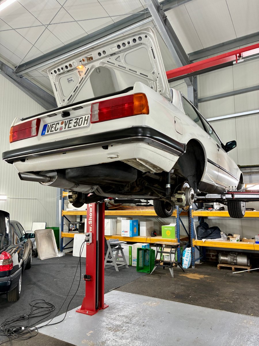

Beliebter Beitrag pass-masters Geschrieben: 16. Dezember 2024 Autor Beliebter Beitrag #160 Meldung Teilen Geschrieben: 16. Dezember 2024 Umbau ist abgeschlossen, muss die Karre nur noch abholen. Mein Schrauber sagte nur "Fuhr echt premium ... bis ich eine Motorwäsche gemacht habe und liegen geblieben bin". Die Info hatte er nicht, dass man die besser sein lässt, denn das ist mir in den letzten 11 Jahren auch schon diverse Mal passiert. Wir vermuten beide, dass der Luftmengenmesser bzw. dessen Stecker keine Feuchtigkeit mag. Zitieren Gruß,Bernd Link zu diesem Kommentar https://e30-talk.com/topic/103244-tagebuch-eines-weiteren-alpinwei%C3%9Fen-vfl/page/7/#findComment-1833399 Auf anderen Seiten teilen Weitere Optionen zum teilen...

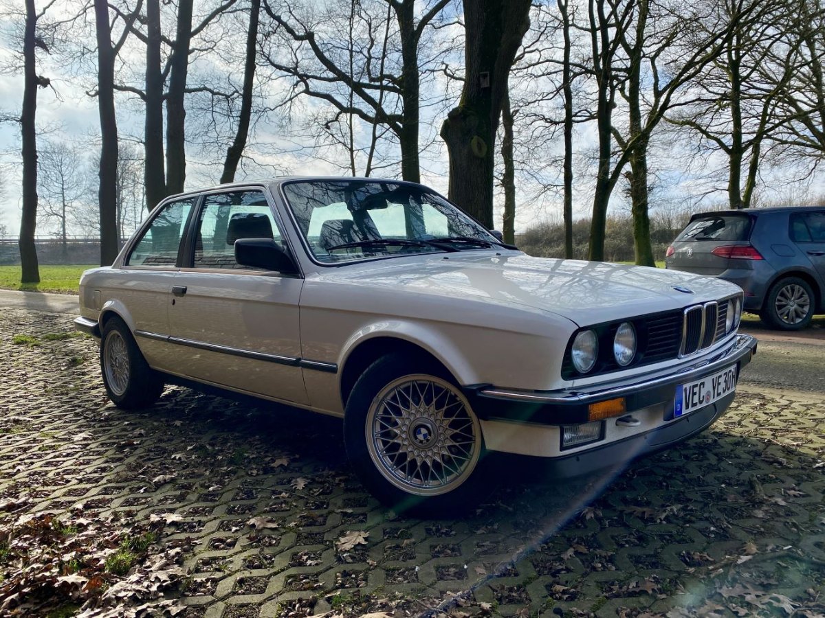

Beliebter Beitrag pass-masters Geschrieben: 25. Februar 2025 Autor Beliebter Beitrag #162 Meldung Teilen Geschrieben: 25. Februar 2025 (bearbeitet) Erste Ausfahrt bei gutem Wetter nach dem Umbau habe ich hinter mir. Der subjektive Eindruck bleibt: Schneller unterwegs + es ist viel unterhaltsamer! Verglichen mit einem modernen Diesel oder gar Elektroauto ist natürlich kaum Drehmoment vorhanden. Dennoch begeistert mich der sauberen und seidenweiche Durchzug/ Motorlauf, bspw. im 5. Gang am Ortsausgang. Das kurze 4,1er Diff trägt sicherlich viel dazu bei! Ich habe mich 2-3 mal auch jenseits von 6000 rpm gewagt und war etwas überrascht/ enttäuscht, dass ab 6200 nicht mehr wirklich viel passiert. Ein seit 2015 verbauter Conny-Chip hat den Begrenzer auf 7200 angehoben - ehrlich gesagt schaffe ich es dorthin nicht. Ein Schaltvorgang bringt definitiv mehr Vortrieb. Erst vermutete ich, dass nach dem Umbau der Gaszug nicht korrigiert wurde. Mein Schrauber ist sich allerdings sicher, dass er sich darum gekümmert hatte. Nächste Schritte: Gaszug kontrollieren Öl + Bremsflüssigkeit + Kühlwasser tauschen lassen Spureinstellung vorne korrigieren lassen Sommerreifen tauschen Stabi hinten montieren, Teile sind bereits vorhanden. Bearbeitet: 25. Februar 2025 von pass-masters Zitieren Gruß,Bernd Link zu diesem Kommentar https://e30-talk.com/topic/103244-tagebuch-eines-weiteren-alpinwei%C3%9Fen-vfl/page/7/#findComment-1837496 Auf anderen Seiten teilen Weitere Optionen zum teilen...
Beliebter Beitrag pass-masters Geschrieben: 14. April 2025 Autor Beliebter Beitrag #163 Meldung Teilen Geschrieben: 14. April 2025 (bearbeitet) Kleines Update nach 1000 km mit dem Schaltgetriebe: Auto macht weiterhin Laune. Ich bereute den Wechsel keine Sekunde! Flüssigkeiten sind getauscht, Spur ist korrigiert, Sommerreifen sind neu (Hankook in 205/55 R15, DOT 4924) Montage des hinteren Stabi ist weiterhin ausstehend Am Wochenende traf ich zwei E30-Freunde und wir haben auf einer kleinen Tour am Rhein munter die Fahrzeuge getauscht. Fazit: Es gab großes Lob für die Schaltwegeverkürzung und den Klang der Bosal-Endschalldämpfer Ein kaltloser 320i hängt im mittleren Drehzahlbereich etwas bissiger am Gas als meine Kat-Version Der grüne 325i ist (nicht nur dank Vollausstattung) über jeden Zweifel erhaben To-do Liste: Stabi hinten montieren Fahren & genießen Zylinderkopf revidieren (lassen), die ZK-Dichtung ist fällig Schiebedachdeckel tauschen + Seitenwand Fahrseite lackieren Auf Lenkgetriebe vom E36 wechseln 4,1er Sperrdiff beschaffen Bearbeitet: 14. April 2025 von pass-masters Zitieren Gruß,Bernd Link zu diesem Kommentar https://e30-talk.com/topic/103244-tagebuch-eines-weiteren-alpinwei%C3%9Fen-vfl/page/7/#findComment-1840913 Auf anderen Seiten teilen Weitere Optionen zum teilen...

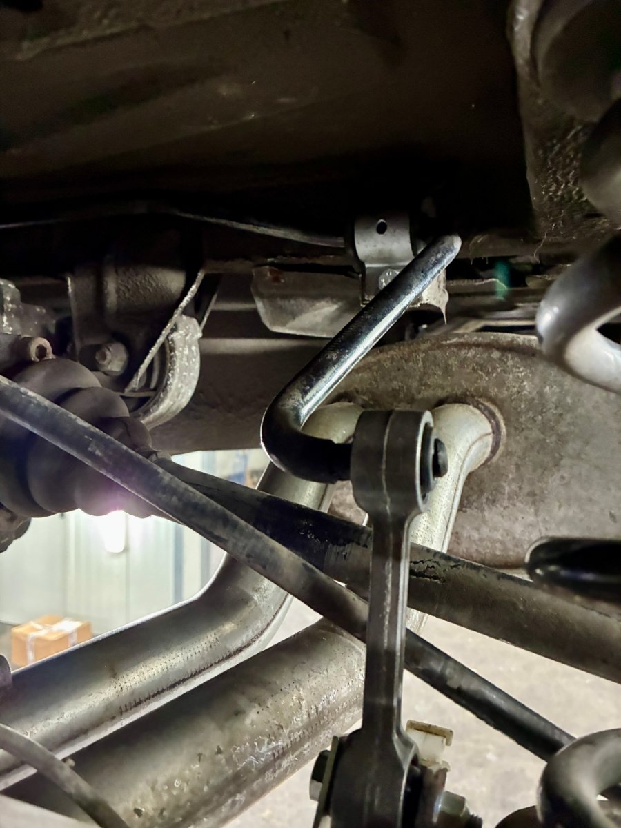

pass-masters Geschrieben: 10. Juni 2025 Autor #168 Meldung Teilen Geschrieben: 10. Juni 2025 (bearbeitet) Am Wochenende habe ich den Stabi an der Hinterachse montiert. Die Karosseriebewegungen in schnellen Kurven sind deutlich zurückgegangen. Am stärksten merkt man es bei schnellen Lastwechseln, z.B. beim zügigen Verlassen eines Kreisels. Das waren gut investierte 150€ für Stabi + Halterung :) Nur die lange Übersetzung vom originalen Lenkgetriebe "stört". Gebrauchter Ersatz vom E36 liegt in der Garage bereit, wird aber erst nächstes Jahr montiert. Bearbeitet: 10. Juni 2025 von pass-masters Zitieren Gruß,Bernd Link zu diesem Kommentar https://e30-talk.com/topic/103244-tagebuch-eines-weiteren-alpinwei%C3%9Fen-vfl/page/7/#findComment-1845713 Auf anderen Seiten teilen Weitere Optionen zum teilen...
RS-Tuner Geschrieben: 10. Juni 2025 #169 Meldung Teilen Geschrieben: 10. Juni 2025 Wenn die nächsten Koppelstangen fällig sind, vorn auf Mazda und hinten auf Compost umrüsten. So rückt der Stabi wieder etwas weiter in seine optimale Position im Ruhezustand. Ansonsten echt fein und weiter machen! Zitieren Nicht quatschen. Machen! Link zu diesem Kommentar https://e30-talk.com/topic/103244-tagebuch-eines-weiteren-alpinwei%C3%9Fen-vfl/page/7/#findComment-1845715 Auf anderen Seiten teilen Weitere Optionen zum teilen...
MartinE30 Geschrieben: 10. Juni 2025 #170 Meldung Teilen Geschrieben: 10. Juni 2025 Der 320er hatte keinen hinteren Stabi ab Werk? Manche e30 haben doch sowas (weiß nicht mehr, welche genau). Ansonsten sicher sehr sinnvoll. Zitieren Link zu diesem Kommentar https://e30-talk.com/topic/103244-tagebuch-eines-weiteren-alpinwei%C3%9Fen-vfl/page/7/#findComment-1845717 Auf anderen Seiten teilen Weitere Optionen zum teilen...
GearX Geschrieben: 12. Juni 2025 #171 Meldung Teilen Geschrieben: 12. Juni 2025 am Am 10.6.2025 um 09:56 schrieb MartinE30: Der 320er hatte keinen hinteren Stabi ab Werk? Manche e30 haben doch sowas (weiß nicht mehr, welche genau). Ansonsten sicher sehr sinnvoll. Die M40 Modelle haben hinten alle keinen Stabi. So jedenfalls mein Wissensstand (passt auch zu meiner Erfahrung). Zitieren greets Alex. Dieser Beitrag kann Spuren von Erdnüssen, Sarkasmus und oder Ironie enthalten M62B44 Touring "Gustl" Link zu diesem Kommentar https://e30-talk.com/topic/103244-tagebuch-eines-weiteren-alpinwei%C3%9Fen-vfl/page/7/#findComment-1845904 Auf anderen Seiten teilen Weitere Optionen zum teilen...
