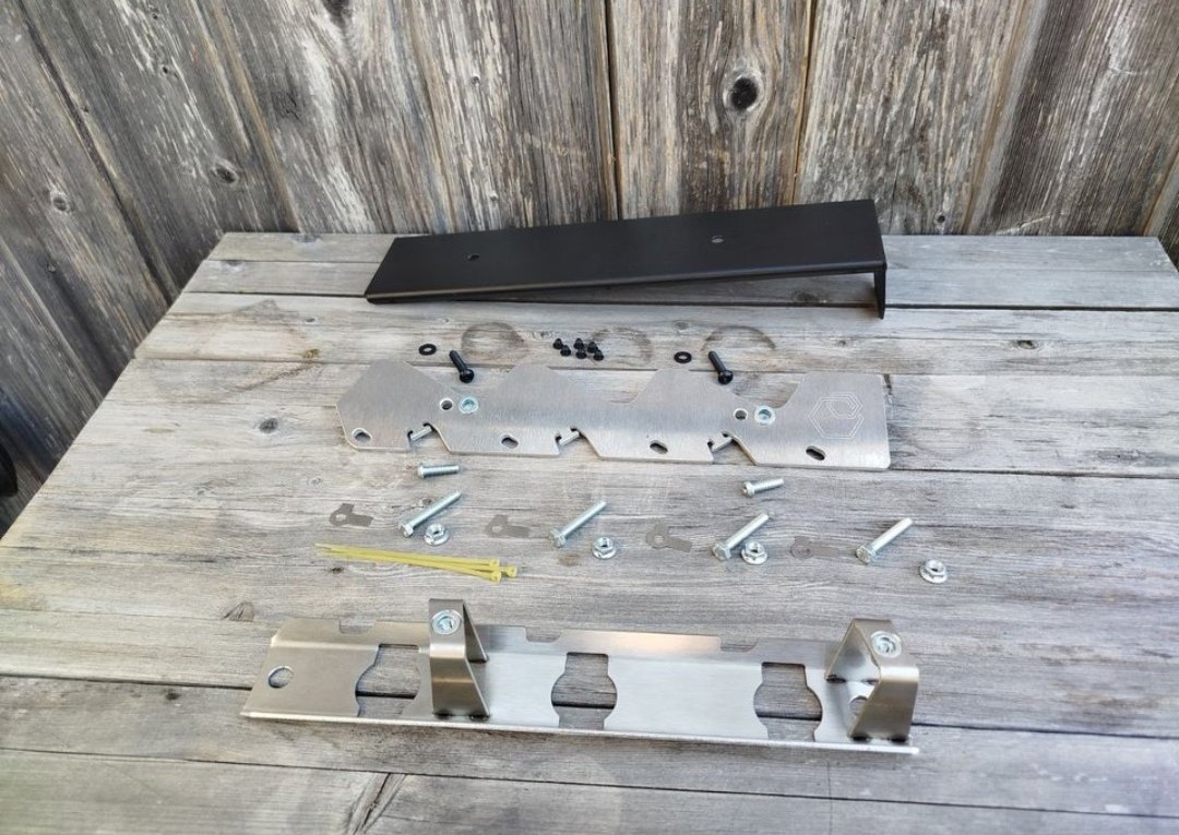

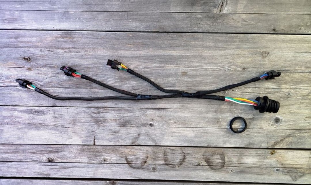

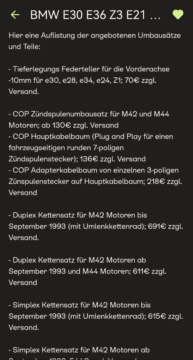

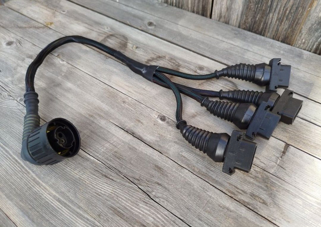

REXX Geschrieben: 14. Juli 2025 #41 Meldung Teilen Geschrieben: 14. Juli 2025 Anbei die Bilder aus der alten Kleinanzeigen Seite. Facebook habe ich nicht mehr. Jap ich belasse es erstmal mit den Serienkabeln. Aber falls @venom84 die Kabelsätze von Florian Matt meint, ich habe es auch so verstanden, dass man den Serienbaum aufdröseln kann, neu verlegt, und neu wickelt so das es halbwegs ordentlich ausschaut. Oder gibt es ab Werk unterschiedliche Kabelbäume? Zitieren Link zu diesem Kommentar https://e30-talk.com/topic/74803-318is-m42-%E2%80%9Ecoil-on-plug%E2%80%9C-umbau-so-wird%E2%80%99s-gemacht/page/2/#findComment-1848439 Auf anderen Seiten teilen Weitere Optionen zum teilen...
vokuhila Geschrieben: 14. Juli 2025 #42 Meldung Teilen Geschrieben: 14. Juli 2025 am vor 8 Stunden schrieb REXX: Oder gibt es ab Werk unterschiedliche Kabelbäume beim e30 nicht, der hat immer 4 einzelne Spulen mit 4 einzelnen Steckern, hier geht aufdröseln so leidlich beim e36 gibts auch die 4-fach Zündspule mit dem runden Bajonettstecker und für den brauchst Du dann den Adapterkabelsatz von rund auf 4 einzelnen Spulen denn aufdröseln lässt nunmal keine einzelnen Stecker wachsen Zitieren Link zu diesem Kommentar https://e30-talk.com/topic/74803-318is-m42-%E2%80%9Ecoil-on-plug%E2%80%9C-umbau-so-wird%E2%80%99s-gemacht/page/2/#findComment-1848507 Auf anderen Seiten teilen Weitere Optionen zum teilen...
