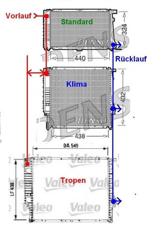

ripeete Geschrieben: 3. März #11808 Meldung Teilen Geschrieben: 3. März die katalogen listen (jetzt) mehrere kühlergrößen, angenfangen bei ~330x440, wie im e30 auch. Ob das tatsächlich zutrifft, kann ich mangels erfahrung nicht sagen. Zitieren Link zu diesem Kommentar https://e30-talk.com/topic/73125-bild-des-tages/page/473/#findComment-1863174 Auf anderen Seiten teilen Weitere Optionen zum teilen...
luca Geschrieben: 3. März #11809 Meldung Teilen Geschrieben: 3. März Für den E30 mit 6 Zylinder gab es 3 verschiedene Varianten von Kühlern. Hab hier mal eine Zeichnung.... Zitieren Link zu diesem Kommentar https://e30-talk.com/topic/73125-bild-des-tages/page/473/#findComment-1863175 Auf anderen Seiten teilen Weitere Optionen zum teilen...
emmac Geschrieben: 3. März #11810 Meldung Teilen Geschrieben: 3. März @luca Der kommt noch reinIch muss mich korrigieren: bei mir kommt nicht der Tropen-/Heißland-Kühler rein, sondern der Klima-Kühler! Zitieren Link zu diesem Kommentar https://e30-talk.com/topic/73125-bild-des-tages/page/473/#findComment-1863176 Auf anderen Seiten teilen Weitere Optionen zum teilen...
luca Geschrieben: 3. März #11811 Meldung Teilen Geschrieben: 3. März (bearbeitet) am vor einer Stunde schrieb emmac: Ich muss mich korrigieren: bei mir kommt nicht der Tropen-/Heißland-Kühler rein, sondern der Klima-Kühler! Den hatte ich auch mal. Für den normalen B25 ohne Klima mehr als ausreichend bei allen Temperaturen. War damit auch in Sizilien. Mit dem 2.8l auf Sizilen ging die Temperatur schon leicht höher rauf. Im Stau auch und vorallem in den Dolomiten bei Passfahrten. Ich würde die Tropenausführung nehmen, persönlicher Erfahrungswert. Der Halter kostet 6 € beim Freundlichen und der Schlauch 20€, aber der Motor dankt es dir! Bearbeitet: 3. März von luca Zitieren Link zu diesem Kommentar https://e30-talk.com/topic/73125-bild-des-tages/page/473/#findComment-1863177 Auf anderen Seiten teilen Weitere Optionen zum teilen...
