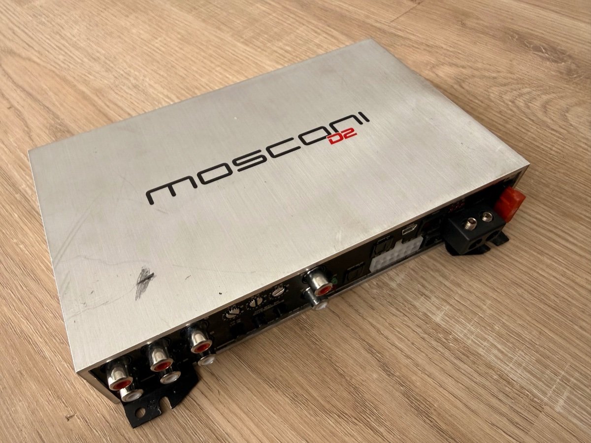

pngbr Geschrieben: 15. April #1901 Meldung Teilen Geschrieben: 15. April Die Blende ist allerdings aus 2022, da war die Qualität der Blende noch gut. Die Tachoscheiben und diverse handwerkliche Tätigkeiten hatten damals schon Luft nach oben 😃 Zitieren Link zu diesem Kommentar https://e30-talk.com/topic/62368-mein-jugendtraum-in-schwarz-und-mit-ohne-dach/page/77/#findComment-1866351 Auf anderen Seiten teilen Weitere Optionen zum teilen...
emmac Geschrieben: 15. April #1902 Meldung Teilen Geschrieben: 15. April Ich habe jetzt eine zuschneidbare, matte Display-Folie bestellt, mit der ich beide Seiten überklebe. Nur so habe ich identische Oberflächen. Alles andere ist für mich Murks … Zitieren Link zu diesem Kommentar https://e30-talk.com/topic/62368-mein-jugendtraum-in-schwarz-und-mit-ohne-dach/page/77/#findComment-1866356 Auf anderen Seiten teilen Weitere Optionen zum teilen...

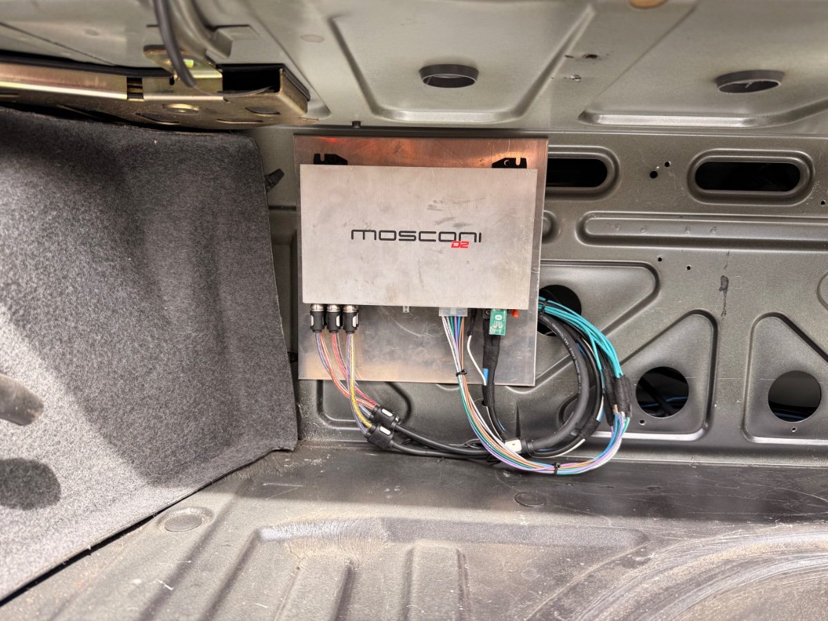

Beliebter Beitrag RS-Tuner Geschrieben: 17. April Autor Beliebter Beitrag #1903 Meldung Teilen Geschrieben: 17. April (bearbeitet) Heute nen halben Tag Urlaub genommen um eigentlich die Musikanlage fertig zu stellen. Eigentlich. Bei meinem Strahlemann hab ich ein Alublech für die Mosconi zuschneiden lassen. Das Blech und natürlich auch die Mosconi sitzen am originalen Platz vom Verstärker des Soundsystems. Dazu die Kunststoffeinsätze in der Blechwand entfernt und durch Einziemuttern ersetzt. Das Alublech bekam 2 Senklöcher damit dann auch der Verstärker sauber verschraubt werden kann. Anschließend noch 4x M4 Löcher für den Verstärker gebohrt. Und dann kam das Elend. Um die Stromkabel ordentlich von der Batterie zur Mosconi legen zu können, hab ich beide Kofferraummatten entfernt. Der Anblick war dann nicht so klasse. Auf der rechten Seite blühte alles weiß was auch den Lack & das Blech im Kofferraum angegriffen hat. Das passiert wenn man glaubt das man nach dem Batterie platzen alles weggewischt zu haben. Aber irgendwie haben sich die Gase wohl dich deutlich mehr ausgebreitet. Die Krümel erstmal weggesaugt, damn mit Bremsenreiniger alles durchgewischt und anschließend mit Akkuschrauber und Messingzopfbürste dem Rest an den Kragen gegangen. Anschließend das Blech mit Owatrol eingestrichen. Morgen muss ich das Batteriekabel zurückziehen da es auch leider zwischen den Trennwänden blüht. Was eine Scheis… Die Verkleidung zwischen den Rückleuchten hat es auch hinter sich. Ist auf der rechten Seite am zerbröseln. Die erste Ausfahrt wird sich also noch ein bisschen ziehen. Bis dahin Bearbeitet: 17. April von RS-Tuner Zitieren Nicht quatschen. Machen! Link zu diesem Kommentar https://e30-talk.com/topic/62368-mein-jugendtraum-in-schwarz-und-mit-ohne-dach/page/77/#findComment-1866640 Auf anderen Seiten teilen Weitere Optionen zum teilen...

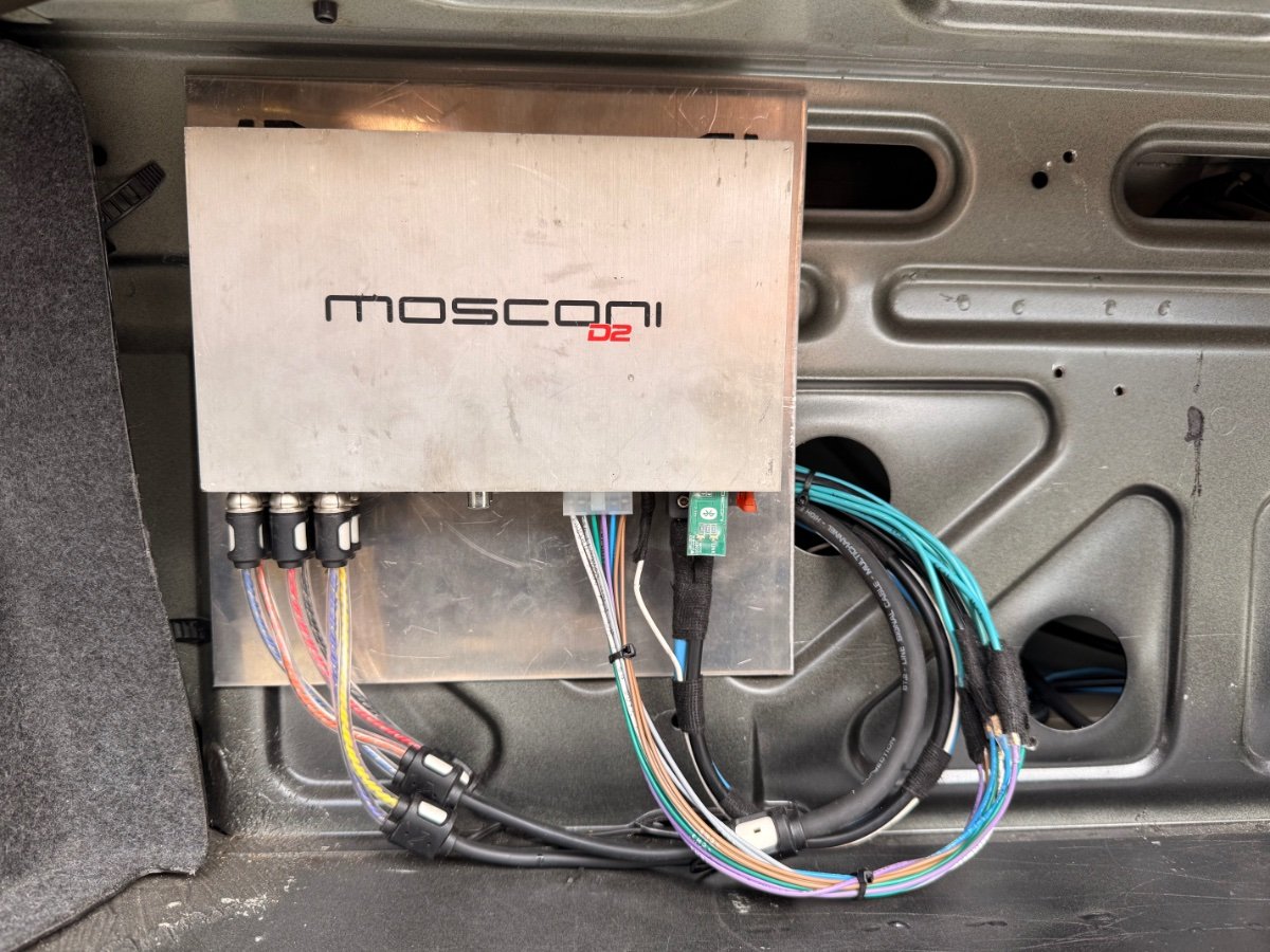

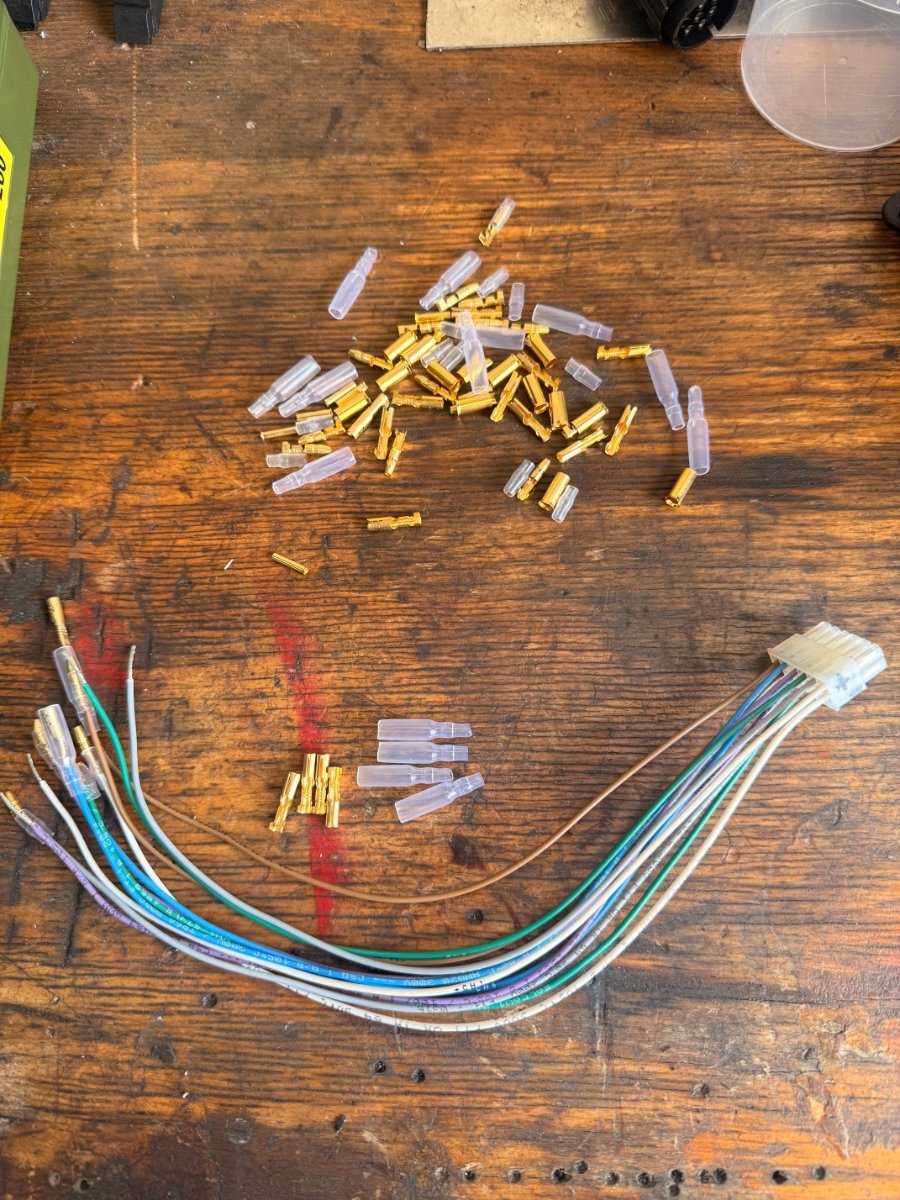

RS-Tuner Geschrieben: 28. April Autor #1907 Meldung Teilen Geschrieben: 28. April Am Samstag/Sonntag ging es weiter im Text. Batteriewanne gereinigt und wieder verbaut. Vorher die Tasche noch mit Hohlraumkonservierung geflutet. Pluskabel durchgezogen, das Minuskabel hängt nun an der oberen Verschraubung der Stoßstange. Da schön blank gemacht. Anschließend alle restlichen Kabel für die Mosconi verlegt und angeschlossen. Die Freude an der Mosconi währte leider nur knapp eine Stunde. Erst kam kein Ton mehr aus den LS und dann spinnte die Elektronik rum. Hatte die Endstufe vor ca. 2 Jahren gebraucht gekauft und lag dann erstmal im Regal. Letztes Jahr mal zum testen angeschlossen und da zickte das Teil schon rum. Höchstwahrscheinlich bewußt als defekt verkauft nur eben nicht erwähnt. Das Teil dann zu Gladen geschickt wo es geprüft und repariert wurde. Leider ohne Garantie da die Hauptplatine deutlich Nässe- Feuchtigkeitsspuren hatte. Schade! Bis dahin Zitieren Nicht quatschen. Machen! Link zu diesem Kommentar https://e30-talk.com/topic/62368-mein-jugendtraum-in-schwarz-und-mit-ohne-dach/page/77/#findComment-1867485 Auf anderen Seiten teilen Weitere Optionen zum teilen...
luca Geschrieben: 28. April #1908 Meldung Teilen Geschrieben: 28. April Am Samstag/Sonntag ging es weiter im Text. Batteriewanne gereinigt und wieder verbaut. Vorher die Tasche noch mit Hohlraumkonservierung geflutet. Pluskabel durchgezogen, das Minuskabel hängt nun an der oberen Verschraubung der Stoßstange. Da schön blank gemacht. Anschließend alle restlichen Kabel für die Mosconi verlegt und angeschlossen. Die Freude an der Mosconi währte leider nur knapp eine Stunde. Erst kam kein Ton mehr aus den LS und dann spinnte die Elektronik rum. Hatte die Endstufe vor ca. 2 Jahren gebraucht gekauft und lag dann erstmal im Regal. Letztes Jahr mal zum testen angeschlossen und da zickte das Teil schon rum. Höchstwahrscheinlich bewußt als defekt verkauft nur eben nicht erwähnt. Das Teil dann zu Gladen geschickt wo es geprüft und repariert wurde. Leider ohne Garantie da die Hauptplatine deutlich Nässe- Feuchtigkeitsspuren hatte. Schade! Bis dahin Klingt nicht so positiv...Gesendet von meinem SM-A600FN mit Tapatalk Zitieren Link zu diesem Kommentar https://e30-talk.com/topic/62368-mein-jugendtraum-in-schwarz-und-mit-ohne-dach/page/77/#findComment-1867487 Auf anderen Seiten teilen Weitere Optionen zum teilen...
RS-Tuner Geschrieben: 28. April Autor #1909 Meldung Teilen Geschrieben: 28. April Hatte im Hinterkopf das die Endstufe wieder hops gehen konnte. Das es passiert ist, ist natürlich ärgerlich. Aber dafür freue ich mich auf Ersatz. Weil das was bisher rauskam, überzeugte doch sehr! Zitieren Nicht quatschen. Machen! Link zu diesem Kommentar https://e30-talk.com/topic/62368-mein-jugendtraum-in-schwarz-und-mit-ohne-dach/page/77/#findComment-1867488 Auf anderen Seiten teilen Weitere Optionen zum teilen...

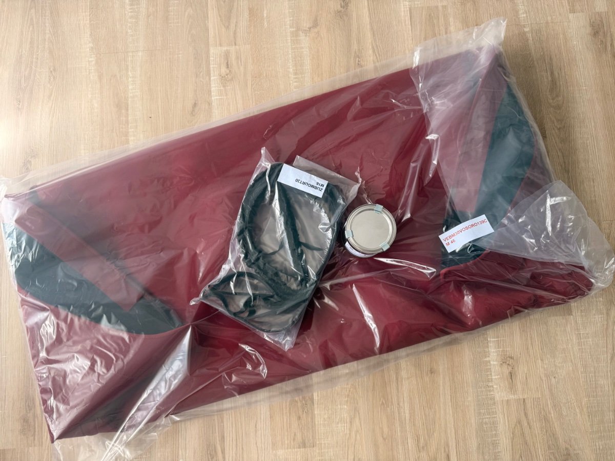

Beliebter Beitrag RS-Tuner Geschrieben: 4. Mai Autor Beliebter Beitrag #1910 Meldung Teilen Geschrieben: 4. Mai Sodele, nun ist es fast soweit… Jetzt muss nur noch mein Verdeckspezi des Vertrauens Zeit haben. An der Mosconi-Front hat sich auch was getan! Bis dahin Zitieren Nicht quatschen. Machen! Link zu diesem Kommentar https://e30-talk.com/topic/62368-mein-jugendtraum-in-schwarz-und-mit-ohne-dach/page/77/#findComment-1867854 Auf anderen Seiten teilen Weitere Optionen zum teilen...
helheb Geschrieben: 4. Mai #1911 Meldung Teilen Geschrieben: 4. Mai in Weinstadt gibt es dann bald ein weinrotes Verdeck oder ist das Kardinal? In dem kleinen Beutel, sind das Verdeckdichtungen in original oder k.A. Zitieren Link zu diesem Kommentar https://e30-talk.com/topic/62368-mein-jugendtraum-in-schwarz-und-mit-ohne-dach/page/77/#findComment-1867856 Auf anderen Seiten teilen Weitere Optionen zum teilen...
RS-Tuner Geschrieben: 4. Mai Autor #1912 Meldung Teilen Geschrieben: 4. Mai (bearbeitet) am vor 8 Stunden schrieb helheb: in Weinstadt gibt es dann bald ein weinrotes Verdeck oder ist das Kardinal? Bordeaux. Gibt bei Sonnenland bzw. KHM nicht sooo die Auswahl. am vor 8 Stunden schrieb helheb: In dem kleinen Beutel, sind das Verdeckdichtungen in original oder k.A. Sind die Spannbänder. Bearbeitet: 4. Mai von RS-Tuner Zitieren Nicht quatschen. Machen! Link zu diesem Kommentar https://e30-talk.com/topic/62368-mein-jugendtraum-in-schwarz-und-mit-ohne-dach/page/77/#findComment-1867857 Auf anderen Seiten teilen Weitere Optionen zum teilen...

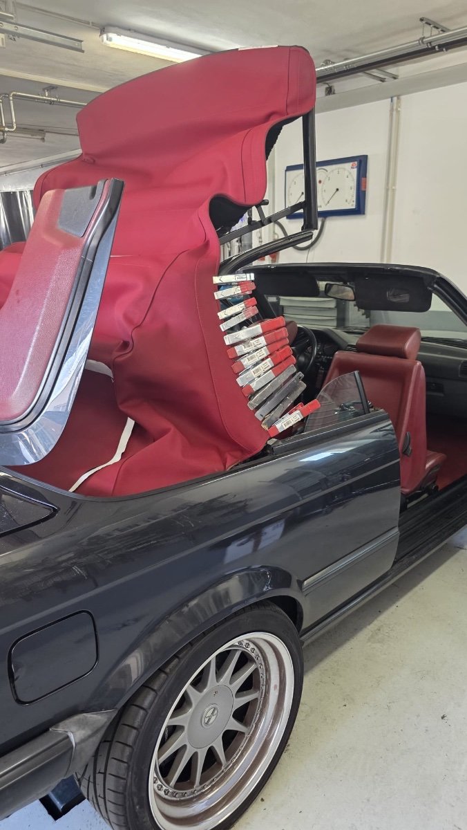

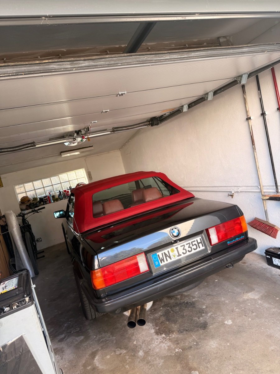

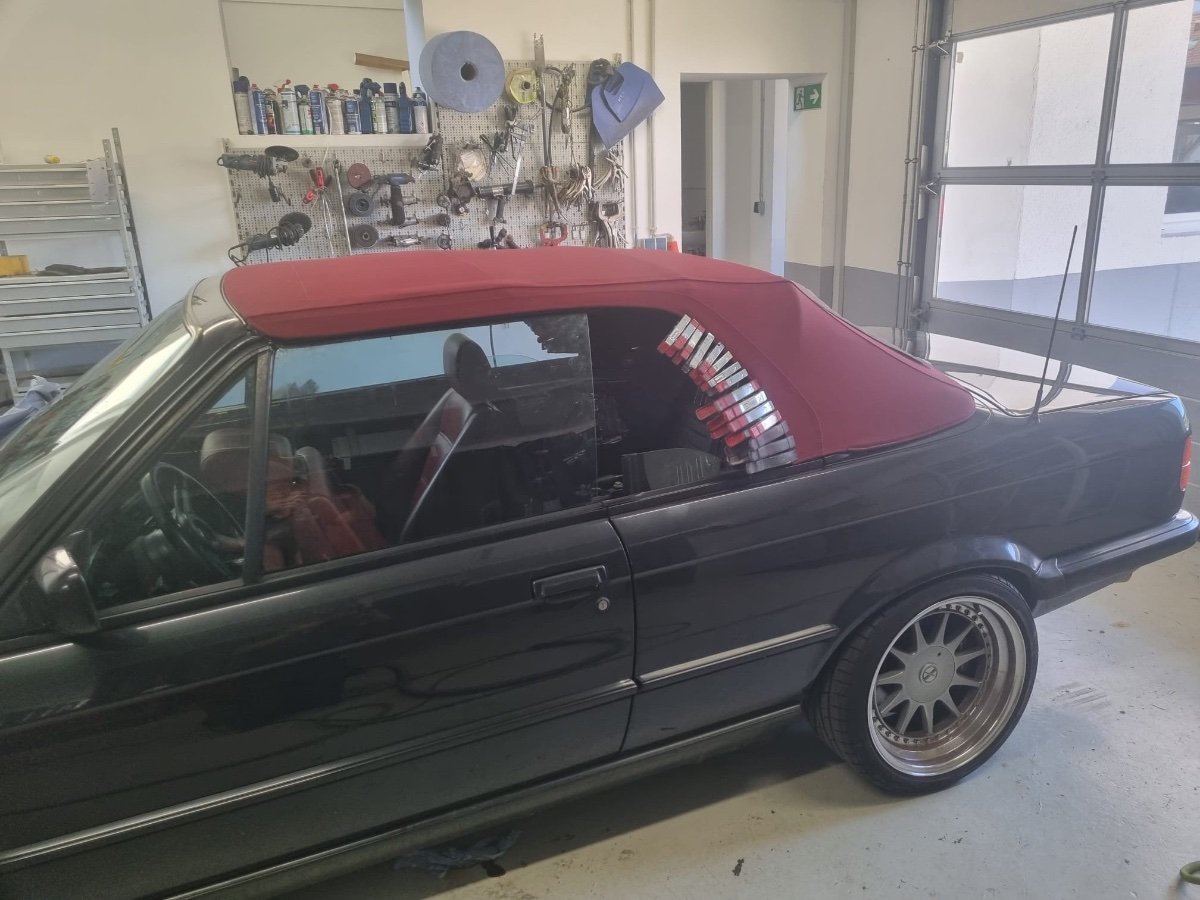

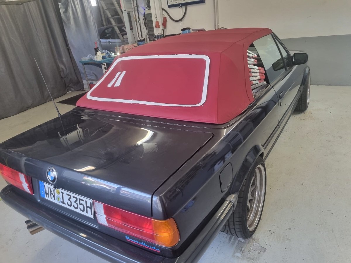

Beliebter Beitrag RS-Tuner Geschrieben: 5. Juli Autor Beliebter Beitrag #1920 Meldung Teilen Geschrieben: 5. Juli (bearbeitet) Sodele, melde Vollzug das neue Verdeck ist drauf. Ich könnt im Kreis grinsen. Schon faszinierend wie sich eine ordentliche Reparatur auswirkt. Neben dem neuen Verdeck und Spannbändern wurde das Gestänge geprüft und instand gesetzt, ein Türbolzen der linken Tür erneuert, alle Scheiben korrekt eingestellt, der Öffner vom Verdeckkastendeckel erneuert und als absolutes Goodie war der Dellendoc vom Andi aktiv und hat mein Cabrio in einen dellenfreien Zustand versetzt. Es gibt bisher leider keine gescheiten Bilder da die Wanne noch dreckig ist. Weiterhin gab es eine Fehlersuche da die Musik nicht so wollte wie sie sollte. Fehler gefunden, das DEX-P99RS auf Werkseinstellung gesetzt und dann über den Mosconi-DSP die Musik zu laufen gebracht. Dicker Dank an Patrick für seine Geduld! Und ich bin schwer auf begeistert. Leider hinterlässt die Wasserpumpe doch wieder Spuren im Stand. Wird nächsten Samstag angegangen und auch gleich die Servopumpe ersetzt. Gestern Abend kleiner Sundowner im Kneippbecken. Bis dahin Bearbeitet: 5. Juli von RS-Tuner Zitieren Nicht quatschen. Machen! Link zu diesem Kommentar https://e30-talk.com/topic/62368-mein-jugendtraum-in-schwarz-und-mit-ohne-dach/page/77/#findComment-1870997 Auf anderen Seiten teilen Weitere Optionen zum teilen...

MartinE30 Geschrieben: 5. Juli #1922 Meldung Teilen Geschrieben: 5. Juli Hast Du das hier BMW E30 Cabrio machen lassen? Zitieren Link zu diesem Kommentar https://e30-talk.com/topic/62368-mein-jugendtraum-in-schwarz-und-mit-ohne-dach/page/77/#findComment-1871009 Auf anderen Seiten teilen Weitere Optionen zum teilen...
luca Geschrieben: 5. Juli #1923 Meldung Teilen Geschrieben: 5. Juli Gefällt mir das rote Verdeck Gesendet von meinem SM-A600FN mit Tapatalk Zitieren Link zu diesem Kommentar https://e30-talk.com/topic/62368-mein-jugendtraum-in-schwarz-und-mit-ohne-dach/page/77/#findComment-1871010 Auf anderen Seiten teilen Weitere Optionen zum teilen...
RS-Tuner Geschrieben: 5. Juli Autor #1924 Meldung Teilen Geschrieben: 5. Juli am vor 8 Minuten schrieb MartinE30: Hast Du das hier BMW E30 Cabrio machen lassen? Ja! Zitieren Nicht quatschen. Machen! Link zu diesem Kommentar https://e30-talk.com/topic/62368-mein-jugendtraum-in-schwarz-und-mit-ohne-dach/page/77/#findComment-1871011 Auf anderen Seiten teilen Weitere Optionen zum teilen...
vokuhila Geschrieben: 5. Juli #1925 Meldung Teilen Geschrieben: 5. Juli (bearbeitet) rote Kappe nun noch den rechten Spiegel mit dem Brenner schrumpfen und Du bist Niki Lauda Bearbeitet: 5. Juli von vokuhila Zitieren Achdung, dor Beidrach gann Resde vonn Ironie endhaldn. Bei Unfordräschlischkeedn nemmse Medigamende odor gehnse ma zom Zischador. Link zu diesem Kommentar https://e30-talk.com/topic/62368-mein-jugendtraum-in-schwarz-und-mit-ohne-dach/page/77/#findComment-1871022 Auf anderen Seiten teilen Weitere Optionen zum teilen...
