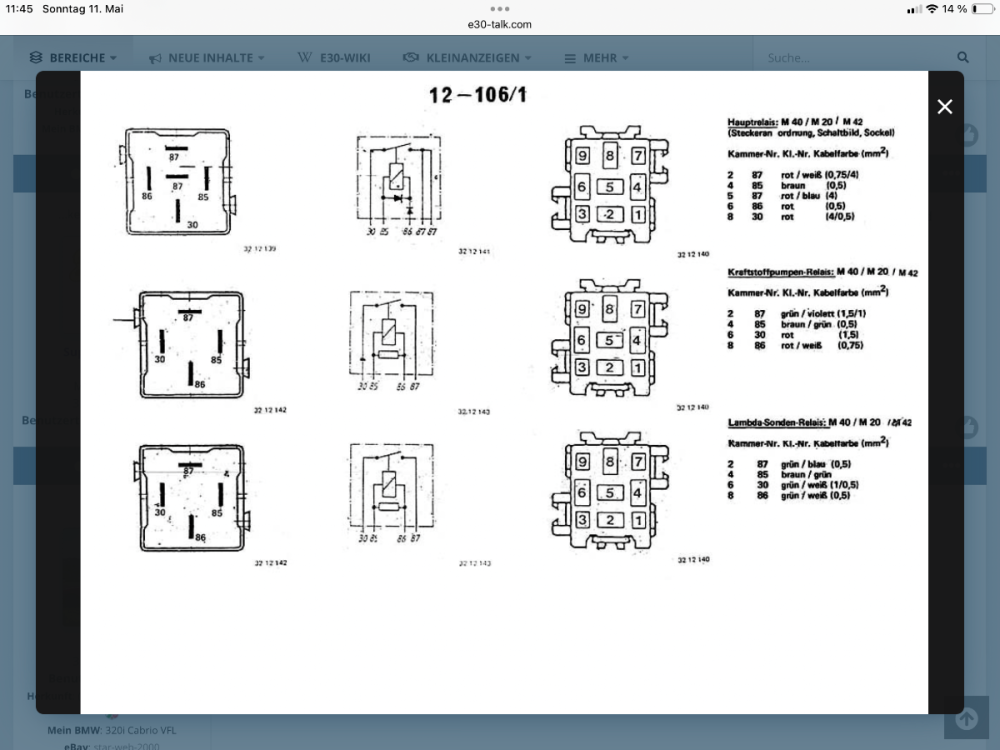

Rara666 Geschrieben: 11. Mai 2025 #9867 Meldung Teilen Geschrieben: 11. Mai 2025 Aus dem Forum kopiert! Oben Weiß ist für die DME, Mitte Blau für die Kraftstoffpumpe, Unten Orange (Alt) jetzt Hellgrün für die Lambdasondenheizung. Marco Zitieren Link zu diesem Kommentar https://e30-talk.com/topic/55612-der-daf%C3%BCr-will-ich-nich-extra-nen-thread-er%C3%B6ffnen-thread/page/395/#findComment-1843083 Auf anderen Seiten teilen Weitere Optionen zum teilen...

derdervongarnixahnunghat Geschrieben: 11. Mai 2025 #9869 Meldung Teilen Geschrieben: 11. Mai 2025 Pumpenrelais gebrückt. Benzinpumpe läuft deutlich hörbar.Ist der obere oder untere der Rücklauf?Gesendet von iPhone mit Tapatalk Zitieren Si vis pacem para bellum Link zu diesem Kommentar https://e30-talk.com/topic/55612-der-daf%C3%BCr-will-ich-nich-extra-nen-thread-er%C3%B6ffnen-thread/page/395/#findComment-1843095 Auf anderen Seiten teilen Weitere Optionen zum teilen...
OO--II--OO Geschrieben: 11. Mai 2025 #9870 Meldung Teilen Geschrieben: 11. Mai 2025 (bearbeitet) ...gute Frage...weiß ich jetzt auch nimmer Falls du reinguggen kannst: der direkt zum Verteilerrohr Richtung 4. Zyl. kommt von der Pumpe. Der vom Druckregler kommende ist der Rücklauf. Kannst ja auch mal beide abmachen und schauen, da wo noch Druck drauf ist/spritzt ---> das ist dann der von der Pumpe her. Rücklauf ist drucklos. Messen ginge auch direkt ohne T-Stück ---> dann hast den max. Pumpendruck. Mit T-Stück hast den momentanen Systemdruck, den überschüssigen Druck läßt der Benzindruckregler wieder Richtung Tank laufen. Hat die Pumpe allein ü 3 bar Druck, isses schonmal gut (Pumpe ok), hast mit T-Stück 3 bar, isses auch gut (dann ist auch der Benzindruckregler ok), nur wenn du unter 3 bar hast, ist eins von beiden nicht i.O. Bearbeitet: 11. Mai 2025 von OO--II--OO Zitieren An alle Gläubigen der heiligen TIS-Bibel (insbesondere deren fundamentalistischen Eiferer): Wahrlich ich sage euch ---> es muß nicht unbedingt teuer und aufwendig sein, einen E30 am Leben zu halten, denn es führen auch noch andere Wege nach Rom (bzw. zu einem genauso gut funktionierendem Auto), daher können meine Beiträge durchaus + auch gewollt auch mal kosten- und zeitsparende Alternativrouten aufzeigen (auch wenn diese dann gern + abwertend oder gar warnend als "Pfusch" betitelt werden). Da hier aber anscheinend trotzdem einige erhöhten Puls wegen meiner Beiträge bekommen (haben), hier noch folgender Hinweis: Zu Risiken + Nebenwirkungen einfach mal Hirn einschalten und mit gesundem Menschenverstand über mein Geschriebenes nachdenken bzw. einfach nicht blind nachmachen. Oder fragen Sie vorher Mechaniker/Mechanikerin(nen) bzw. in der (BMW-) Apotheke Ihres geringsten Mißtrauens. Rust never sleeps ! (Neil Young, 1979) Benzinverbrauch: BMW - 3er - 318i touring E30 - Spritmonitor.de Link zu diesem Kommentar https://e30-talk.com/topic/55612-der-daf%C3%BCr-will-ich-nich-extra-nen-thread-er%C3%B6ffnen-thread/page/395/#findComment-1843097 Auf anderen Seiten teilen Weitere Optionen zum teilen...
Scheineiliger Geschrieben: 11. Mai 2025 #9871 Meldung Teilen Geschrieben: 11. Mai 2025 am vor 1 Stunde schrieb derdervongarnixahnunghat: Pumpenrelais gebrückt. Benzinpumpe läuft deutlich hörbar. Ist der obere oder untere der Rücklauf? Gesendet von iPhone mit Tapatalk Hey, da hat jemand während des Tankstopp die Schläuche gedreht…———-> Zitieren Link zu diesem Kommentar https://e30-talk.com/topic/55612-der-daf%C3%BCr-will-ich-nich-extra-nen-thread-er%C3%B6ffnen-thread/page/395/#findComment-1843105 Auf anderen Seiten teilen Weitere Optionen zum teilen...
Rara666 Geschrieben: 11. Mai 2025 #9872 Meldung Teilen Geschrieben: 11. Mai 2025 (bearbeitet) Markierte sollte Vorlauf sein zur Einspritzleiste hin und ohne der Rücklauf vom BDR. Wenn du den Blechdeckel im Innenraum drauf legst sollte von der Pumpe fast nichts mehr zu hören sein im Innenraum. Rest macht die Sitzbank an Geräuschdämmung. Könnte also möglich sein das deine Pumpe in den letzten Atemzügen liegt. Marco Bearbeitet: 11. Mai 2025 von Rara666 Zitieren Link zu diesem Kommentar https://e30-talk.com/topic/55612-der-daf%C3%BCr-will-ich-nich-extra-nen-thread-er%C3%B6ffnen-thread/page/395/#findComment-1843127 Auf anderen Seiten teilen Weitere Optionen zum teilen...

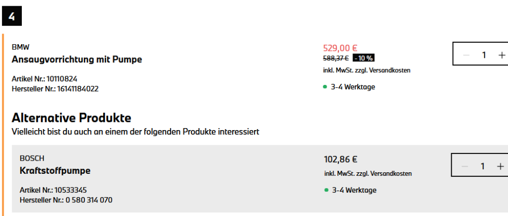

venom84 Geschrieben: 12. Mai 2025 #9873 Meldung Teilen Geschrieben: 12. Mai 2025 Meine Pumpe am 318is ist auch sehr laut. Weiss jemand welcher Ersatz da taugt? OEM am Besten aber gibts die noch? Zitieren Link zu diesem Kommentar https://e30-talk.com/topic/55612-der-daf%C3%BCr-will-ich-nich-extra-nen-thread-er%C3%B6ffnen-thread/page/395/#findComment-1843164 Auf anderen Seiten teilen Weitere Optionen zum teilen...
der-wasguckstdu-dreier Geschrieben: 12. Mai 2025 #9874 Meldung Teilen Geschrieben: 12. Mai 2025 Habe mal hier im Forum gelesen, dass die vom Polo (glaube 86c war es) Baugleich sein soll, bitte bestätigen oder widersprechen, denn ich bin mir unsicher. Zitieren Mit freundlichen Grüßen, Julius _____________________________________________ meine Fotostory: Das Calypsorote Nudelsieb (und das Orientblaue Wunder) Link zu diesem Kommentar https://e30-talk.com/topic/55612-der-daf%C3%BCr-will-ich-nich-extra-nen-thread-er%C3%B6ffnen-thread/page/395/#findComment-1843169 Auf anderen Seiten teilen Weitere Optionen zum teilen...
derdervongarnixahnunghat Geschrieben: 12. Mai 2025 #9875 Meldung Teilen Geschrieben: 12. Mai 2025 Laut Leebmann wäre eine originale (zumindest für den M40 Motor) verfügbar. Zitieren Si vis pacem para bellum Link zu diesem Kommentar https://e30-talk.com/topic/55612-der-daf%C3%BCr-will-ich-nich-extra-nen-thread-er%C3%B6ffnen-thread/page/395/#findComment-1843170 Auf anderen Seiten teilen Weitere Optionen zum teilen...
