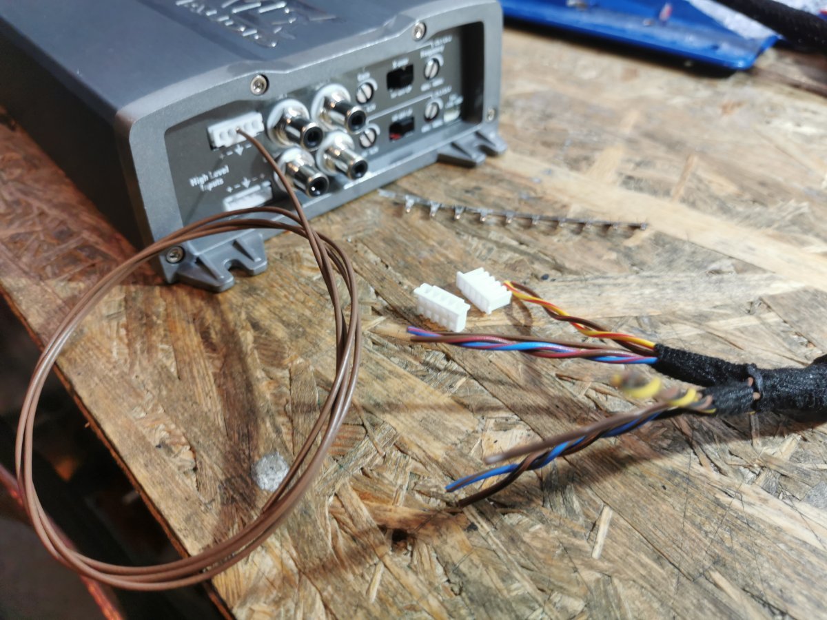

MartinE30 Geschrieben: vor 3 Stunden #1 Meldung Teilen Geschrieben: vor 3 Stunden (bearbeitet) Hab hier MB Quart LS, bei denen keinerlei Polungsangabe dabei ist. KI sagt mir, Plus breiter Kabelschuh, minus schmaler? Ist das korrekt? Und ist bei BMW Braun immer minus und blau plus? (e46) Danke für die Antwort im Voraus. Bearbeitet: vor 3 Stunden von MartinE30 Zitieren Link zu diesem Kommentar https://e30-talk.com/topic/212185-lautsprecher-polung-plus-breit-minus-schmal-korrekt/ Auf anderen Seiten teilen Weitere Optionen zum teilen...
esgey Geschrieben: vor 2 Stunden #2 Meldung Teilen Geschrieben: vor 2 Stunden Ja. Ja. Blau und gelb als Grundfarben für Plus. Braun als Grundfarbe Minus. Bei sämtlichen LS die ich in den Fingern hatte für das Projekt, war klein Minus und groß Plus. Zitieren Aktuell suche ich: Lenkstockhebel aus Airbagfahrzeug mit BC2 oder Intensivreinigung Anbieten kann ich: Kabelsatz Sitzheizung, Kabelsatz E-Lüfter (Sonderwünsche möglich) Link zu diesem Kommentar https://e30-talk.com/topic/212185-lautsprecher-polung-plus-breit-minus-schmal-korrekt/#findComment-1869657 Auf anderen Seiten teilen Weitere Optionen zum teilen...
