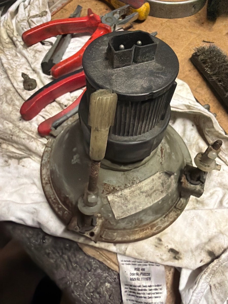

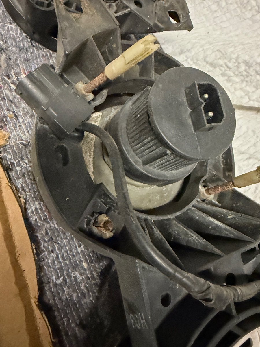

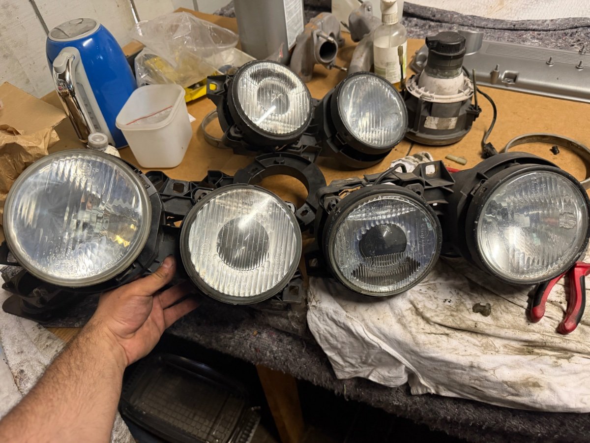

Diamond Geschrieben: 30. April #1 Meldung Teilen Geschrieben: 30. April Hi, ich würde gerne meine VFL Hella Scheinwerfer restaurieren. Diese sollen nämlich auch schick aussehen :) Leider sind die Einstellschrauben so festgegammelt, dass ich Sie nicht los bekomme. Ich würde diese gerne zerstören… gibt es alternative Einstellschrauben welche Bezahlbar sind? Vielleicht auch als Set? Ursprünglich waren die Ringe schwarz matt lackiert. Gab es die beim Shadowliner in der Farbe? Des Weiteren würde es mich Interessieren, ob es die Trägerplatten auch in Metall gab? Diese sind aus Kunststoff… Danke euch Jungs! Zitieren Nichts im Leben ist unmöglich! Der Wille sollte nur da sein: Diamonds Bulli Ecke Diamonds Bulli Ecke Link zu diesem Kommentar https://e30-talk.com/topic/212114-restauration-hella-scheinwerfer/ Auf anderen Seiten teilen Weitere Optionen zum teilen...

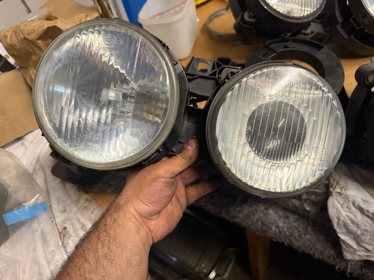

ripeete Geschrieben: 30. April #2 Meldung Teilen Geschrieben: 30. April Die abgebildeten sind DE, also NFL scheinwerfer. Sie haben afaik immer plastikträger. Die VFL scheinwerfer (erkennbar an den fehlenden runden "fleck" (ca. 3-4cm durchmesser) in der mitte des abblendlichts) haben metallträgerplatten. Zitieren Link zu diesem Kommentar https://e30-talk.com/topic/212114-restauration-hella-scheinwerfer/#findComment-1867686 Auf anderen Seiten teilen Weitere Optionen zum teilen...
Diamond Geschrieben: 30. April Autor #3 Meldung Teilen Geschrieben: 30. April am Gerade eben schrieb ripeete: Die abgebildeten sind DE, also NFL scheinwerfer. Sie haben afaik immer plastikträger. Die VFL scheinwerfer (erkennbar an den fehlenden runden "fleck" (ca. 3-4cm durchmesser) in der mitte des abblendlichts) haben metallträgerplatten. Dann meine Frage, hatten 89er VFL Cabrios NFL Scheinwerfer? Zitieren Nichts im Leben ist unmöglich! Der Wille sollte nur da sein: Diamonds Bulli Ecke Diamonds Bulli Ecke Link zu diesem Kommentar https://e30-talk.com/topic/212114-restauration-hella-scheinwerfer/#findComment-1867687 Auf anderen Seiten teilen Weitere Optionen zum teilen...
ripeete Geschrieben: 30. April #4 Meldung Teilen Geschrieben: 30. April Aua, schwierige frage. Ich lasse lieber experten den vortritt. Es gab nähmlich zwischen (reinen) vfl und (reinen) nfl einen kuddel-muddel, was gefühlt den größten anteil der cabrios ausmacht. (Nfl technik mit vfl design, metall-stoßstangen in wagenfarbe und weißdergeier welche scheinwerfer...) Zitieren Link zu diesem Kommentar https://e30-talk.com/topic/212114-restauration-hella-scheinwerfer/#findComment-1867688 Auf anderen Seiten teilen Weitere Optionen zum teilen...
MartinE30 Geschrieben: 30. April #5 Meldung Teilen Geschrieben: 30. April am vor 13 Minuten schrieb Diamond: Dann meine Frage, hatten 89er VFL Cabrios NFL Scheinwerfer? Ja - das technische Facelift ab 09/87 wurde auch beim Cabrio vollzogen, nur nicht das bei der Karosserie. Dazu gehören auch die neuen Scheinwerfer. Ich habe selber viel an vfl Scheinwerfern schon herumgebastelt. Aus meiner Sicht macht eine Restauration nur dann Sinn, wenn die Streuscheiben vorne wirklich noch gut sind. Wenn die Gläser aber schon von Steinschlägen zerkratert sind oder sonst vom Dreck geschmirgelt sind, dann würde ich klar zu Repros greifen. Gibt es einige davon. Für die vfl Scheinis gibt es leider keine Repros. Zitieren Link zu diesem Kommentar https://e30-talk.com/topic/212114-restauration-hella-scheinwerfer/#findComment-1867690 Auf anderen Seiten teilen Weitere Optionen zum teilen...
Diamond Geschrieben: 30. April Autor #6 Meldung Teilen Geschrieben: 30. April am vor 30 Minuten schrieb MartinE30: Ja - das technische Facelift ab 09/87 wurde auch beim Cabrio vollzogen, nur nicht das bei der Karosserie. Dazu gehören auch die neuen Scheinwerfer. Ich habe selber viel an vfl Scheinwerfern schon herumgebastelt. Aus meiner Sicht macht eine Restauration nur dann Sinn, wenn die Streuscheiben vorne wirklich noch gut sind. Wenn die Gläser aber schon von Steinschlägen zerkratert sind oder sonst vom Dreck geschmirgelt sind, dann würde ich klar zu Repros greifen. Gibt es einige davon. Für die vfl Scheinis gibt es leider keine Repros. Verstehe ich das richtig, dass die Scheinwerfer dementsprechend auch vfl sein sollten, da sie zu der Kategorie Karosserie gehören? Karosse ist VFL Zitieren Nichts im Leben ist unmöglich! Der Wille sollte nur da sein: Diamonds Bulli Ecke Diamonds Bulli Ecke Link zu diesem Kommentar https://e30-talk.com/topic/212114-restauration-hella-scheinwerfer/#findComment-1867692 Auf anderen Seiten teilen Weitere Optionen zum teilen...

Diamond Geschrieben: 30. April Autor #9 Meldung Teilen Geschrieben: 30. April Ahh ok! Naja ist gar nicht so schlimm, da ich die NFL SW mit dem Kreis eigentlich nicht schlecht finde und schöner sind passt es! Aber das ist gut zu wissen, dass man bei der Reinigung vorsichtig sein muss… Ich würde zumindest alles gerne mal waschen und zerlegen, dass ich die Schrauben ersetze bzw. tausche. Zitieren Nichts im Leben ist unmöglich! Der Wille sollte nur da sein: Diamonds Bulli Ecke Diamonds Bulli Ecke Link zu diesem Kommentar https://e30-talk.com/topic/212114-restauration-hella-scheinwerfer/#findComment-1867697 Auf anderen Seiten teilen Weitere Optionen zum teilen...
MartinE30 Geschrieben: 30. April #10 Meldung Teilen Geschrieben: 30. April am vor 27 Minuten schrieb Diamond: Verstehe ich das richtig, dass die Scheinwerfer dementsprechend auch vfl sein sollten, da sie zu der Kategorie Karosserie gehören? Karosse ist VFL Hab mich missverständlich ausgedrückt. Du hast die passenden Scheinwerfer. Ab Ende 87 gabs die DEs auch fürs Cabrio Die Einstellschrauben, wenn Du sie sauber raus bekommst, kannst Du mit Tauchbad-Entrostern ganz gut wieder in den Griff bekommen, danach fetten. So gut wie neu wird es natürlich nicht. Zitieren Link zu diesem Kommentar https://e30-talk.com/topic/212114-restauration-hella-scheinwerfer/#findComment-1867699 Auf anderen Seiten teilen Weitere Optionen zum teilen...
Diamond Geschrieben: 30. April Autor #11 Meldung Teilen Geschrieben: 30. April am vor 23 Minuten schrieb MartinE30: Hab mich missverständlich ausgedrückt. Du hast die passenden Scheinwerfer. Ab Ende 87 gabs die DEs auch fürs Cabrio Die Einstellschrauben, wenn Du sie sauber raus bekommst, kannst Du mit Tauchbad-Entrostern ganz gut wieder in den Griff bekommen, danach fetten. So gut wie neu wird es natürlich nicht. Ich denke keine Chance! Die sind fest! Am einfachsten ist wirklich man besorgt sich neue, aber beim BMW unbezahlbar... Zitieren Nichts im Leben ist unmöglich! Der Wille sollte nur da sein: Diamonds Bulli Ecke Diamonds Bulli Ecke Link zu diesem Kommentar https://e30-talk.com/topic/212114-restauration-hella-scheinwerfer/#findComment-1867702 Auf anderen Seiten teilen Weitere Optionen zum teilen...

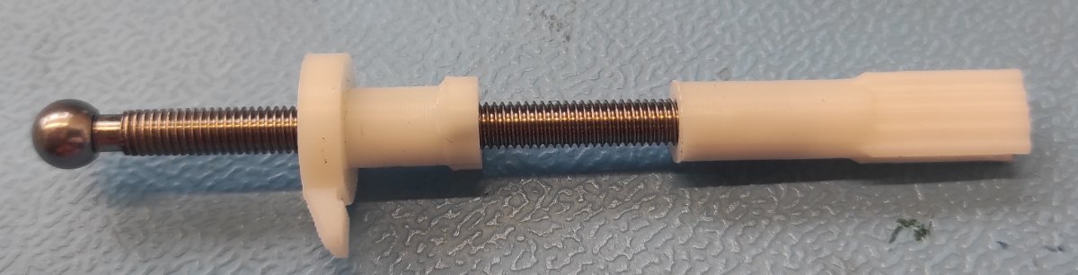

vokuhila Geschrieben: 1. Mai #14 Meldung Teilen Geschrieben: 1. Mai hab Einsteller mit Edelstahlspindeln gebaut Zitieren Brand Mauer Wagen Link zu diesem Kommentar https://e30-talk.com/topic/212114-restauration-hella-scheinwerfer/#findComment-1867721 Auf anderen Seiten teilen Weitere Optionen zum teilen...

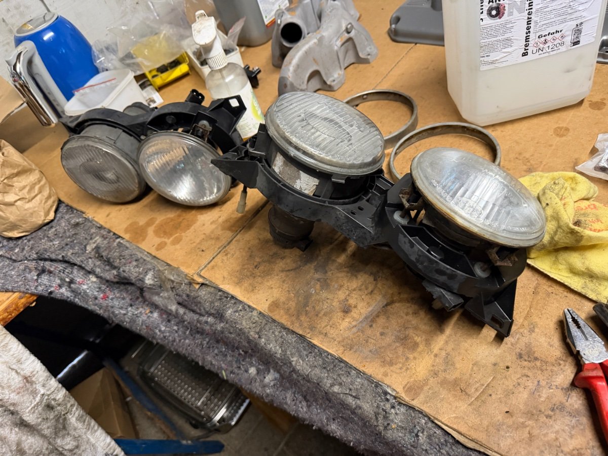

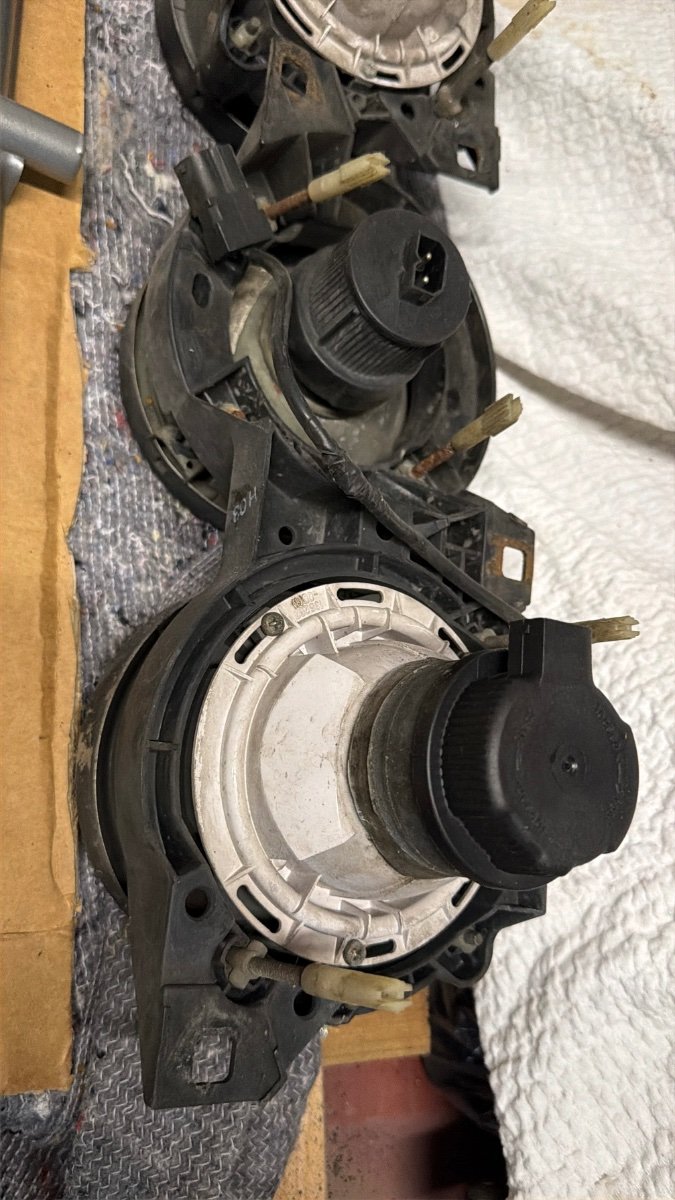

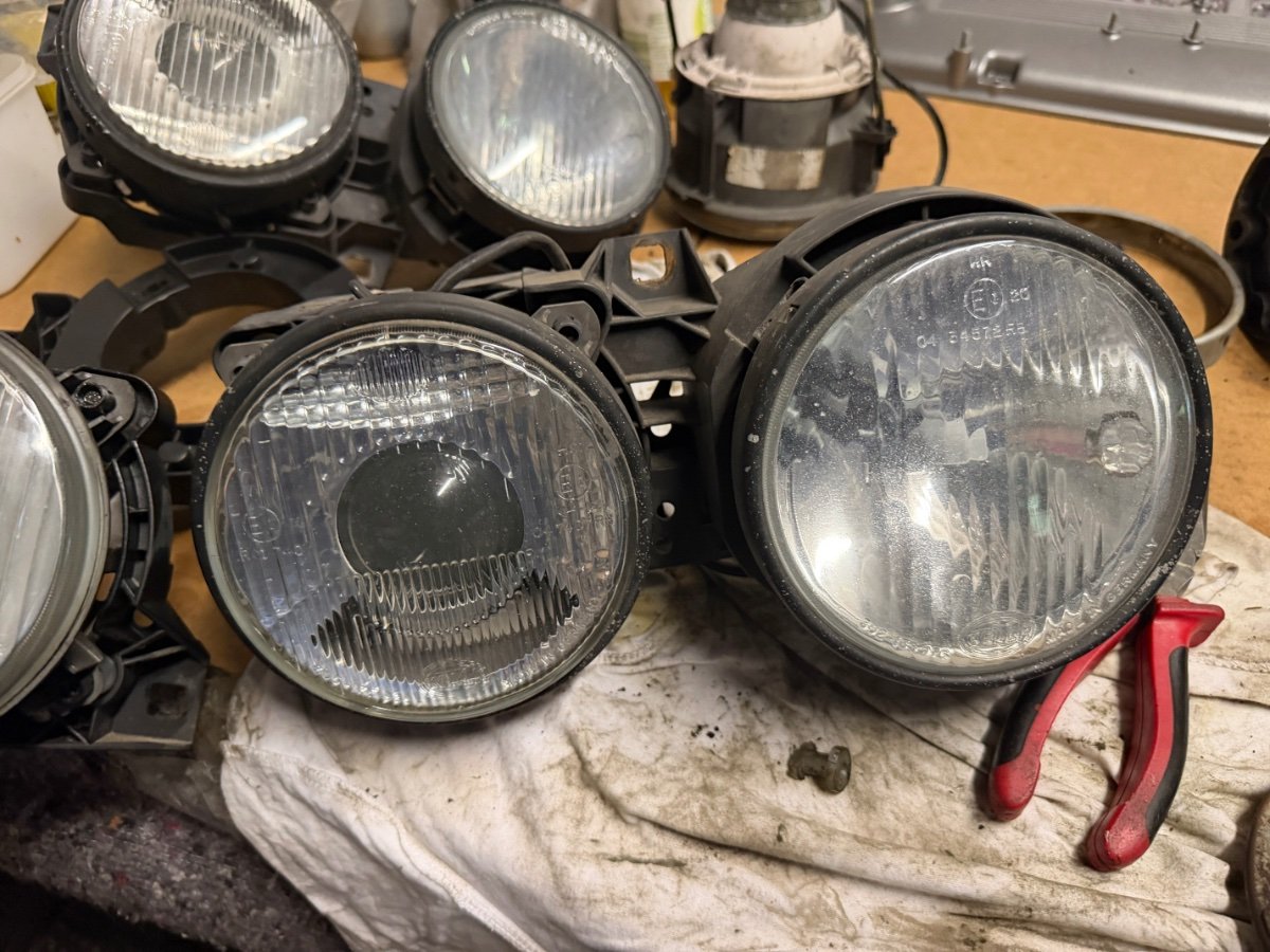

Diamond Geschrieben: 2. Mai Autor #20 Meldung Teilen Geschrieben: 2. Mai Hey Jungs, also irgendwie gib es doch Unterschiede bei den beiden Sets die ich hier liegen habe. Sind die einen doch VFL? und mich würde es Interessieren, ob man die Rückseite hier entrosten und lackieren kann? Zitieren Nichts im Leben ist unmöglich! Der Wille sollte nur da sein: Diamonds Bulli Ecke Diamonds Bulli Ecke Link zu diesem Kommentar https://e30-talk.com/topic/212114-restauration-hella-scheinwerfer/#findComment-1867789 Auf anderen Seiten teilen Weitere Optionen zum teilen...
vokuhila Geschrieben: 2. Mai #21 Meldung Teilen Geschrieben: 2. Mai (bearbeitet) es gibt keine VFL Linsenscheinwerfer, die kamen ab 9/87 mit dem Facelift beim e30 auch bei Cabrio kam das technische Facelift mit diesen Scheinwerfern zum gleichen Zeitpunkt das optische Facelift kam bekannterweise beim Cabrio erst Jahre später die Scheinwerfer ohne den "Halbmond" sind die erste Generation bei Hella wurden sie DE (Dreiachsiger Ellipsoid) genannt bei BOSCH wurden sie PES (Poly-Ellipsoid-System) genannt beim folgenden Modelljahr kam der sog. Halbmond hinzu dann wurden die Bezeichnungen um den Zusatz FF erweitert das FF steht für Freiform, also einen zusätzlichen im unteren Bereich befindlichen Reflektor dieser leitet einen Teil vom sonst durch die Blende ungenutzten Lichtanteil an der Linse vorbei der Lichtaustritt dieses zusätzlichen Reflektors erfolgt durch den Halbmond der erzielte Effekt ist aber äußert gering Reflektoren und/oder Streuscheibengehäuse der beiden Generationen sind innerhalb des Herstellers rein mechanisch kombinierbar Kombinationen zwischen Hella und Bosch sind ohne starke Bearbeitung aber mechanisch ausgeschlossen bei Kombination Reflektor/Streuscheibengehäuse beider Generationen (mit/ohne FF) geht die FF Lichtaustrittsfunktion allerdings immer flöten wenn der Reflektor die FF nicht hat, kommt aus dem Halbmond der FF Streuscheibe nichts raus andererseits strahlt ein Reflektor mit Freiform gegen die geschlosse Blende im Streuscheibengehäuse ohne Halbmond und es kommt auch nichts raus (wo auch ?) Bearbeitet: 2. Mai von vokuhila Zitieren Brand Mauer Wagen Link zu diesem Kommentar https://e30-talk.com/topic/212114-restauration-hella-scheinwerfer/#findComment-1867790 Auf anderen Seiten teilen Weitere Optionen zum teilen...
Beliebter Beitrag vokuhila Geschrieben: 4. Mai Beliebter Beitrag #22 Meldung Teilen Geschrieben: 4. Mai in Edelstahl geil, oder ? Zitieren Brand Mauer Wagen Link zu diesem Kommentar https://e30-talk.com/topic/212114-restauration-hella-scheinwerfer/#findComment-1867874 Auf anderen Seiten teilen Weitere Optionen zum teilen...

lebeuhcsan13 Geschrieben: 4. Mai #25 Meldung Teilen Geschrieben: 4. Mai am Am 2.5.2026 um 17:25 schrieb Diamond: Hey Jungs, also irgendwie gib es doch Unterschiede bei den beiden Sets die ich hier liegen habe. Sind die einen doch VFL? und mich würde es Interessieren, ob man die Rückseite hier entrosten und lackieren kann? Habe hier auch noch einen Satz Hella Scheinwerfer liegen! Zitieren Link zu diesem Kommentar https://e30-talk.com/topic/212114-restauration-hella-scheinwerfer/#findComment-1867904 Auf anderen Seiten teilen Weitere Optionen zum teilen...
