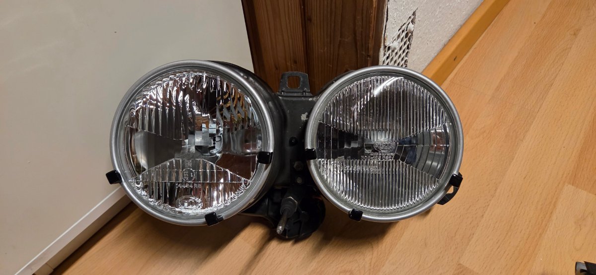

Steve90 Geschrieben: 5. Mai #27 Meldung Teilen Geschrieben: 5. Mai am vor 18 Stunden schrieb Schlabbeloui: Ich finde den Originalo-Tick ja irgendwie sympathisch und es ist eine zusätzliche Herausforderung bei der Restauration... aber tut das wirklich Not bei "Verschleißteilen"? Eine defekte Reflektorschicht oder ein zerballertes Glas repariert man nicht mit Hausmitteln, schon gar nicht mit irgendwelchen Lacksprays (Chromspray???). Oder lässt Du Dir auch alte Bremsbelagsträger neu belegen, damit es Original bleibt? (was es dann genauso viel oder wenig wäre, wie eine neue Beschichtung im Scheinwerfer) EDIT: https://reflektorklinik.de/?gad_source=1&gad_campaignid=1710264693&gclid=Cj0KCQjwh-HPBhCIARIsAC0p3cf_3F28ZnEzKhiHnVnXUd2VU1FPWx-_krBD58W-N57BnkOkuGKMp0caAv8DEALw_wcB Vielleicht hilft Dir das weiter. Keine Ahnung, wie es preislich und qualitativ aussieht. Naja ich kann das genauso wie Martin schon nachvollziehen. Wenn man´s weis sieht man den Unterschied bei den Repros und den original NFL Scheinwerfern. Und beim VFL stellt man sich die Wahl sowieso nicht , da keine Repros verfügbar sind. Optisch liebe ich ja die lediglich bis September 87 produzierten Cabrios , die noch mit den alten VFL Scheinwerfern ausgeliefert wurden Ich finde das beim VFL einfach schöner. Ich hatte mal nen 85er cosmosblauen 320i mit NFL DE Nachrüstscheinwerfern. Die hab ich schnell wieder gegen originale damals getauscht. Klar sind die von der Lichtausbeute etwas schlechter. Aber was solls. Alte Scheinwerfer sind es beide. Bei meinem eta hatte ich auch das Problem mit den Scheinwerfern. Ich hab mir dann mühsam alles zusammengesucht und teilweise auch neu aufgearbeitet , wie zb. die swra Ringe neu pulverbeschichtet . Zitieren . Link zu diesem Kommentar https://e30-talk.com/topic/212114-restauration-hella-scheinwerfer/page/2/#findComment-1867951 Auf anderen Seiten teilen Weitere Optionen zum teilen...
Diamond Geschrieben: 5. Mai Autor #28 Meldung Teilen Geschrieben: 5. Mai am vor 26 Minuten schrieb Steve90: Naja ich kann das genauso wie Martin schon nachvollziehen. Wenn man´s weis sieht man den Unterschied bei den Repros und den original NFL Scheinwerfern. Und beim VFL stellt man sich die Wahl sowieso nicht , da keine Repros verfügbar sind. Optisch liebe ich ja die lediglich bis September 87 produzierten Cabrios , die noch mit den alten VFL Scheinwerfern ausgeliefert wurden Ich finde das beim VFL einfach schöner. Ich hatte mal nen 85er cosmosblauen 320i mit NFL DE Nachrüstscheinwerfern. Die hab ich schnell wieder gegen originale damals getauscht. Klar sind die von der Lichtausbeute etwas schlechter. Aber was solls. Alte Scheinwerfer sind es beide. Bei meinem eta hatte ich auch das Problem mit den Scheinwerfern. Ich hab mir dann mühsam alles zusammengesucht und teilweise auch neu aufgearbeitet , wie zb. die swra Ringe neu pulverbeschichtet . Haette die Ringeauch pulverbeschichtet. Kennt jemand den original Silber Farbcode? Zitieren Nichts im Leben ist unmöglich! Der Wille sollte nur da sein: Diamonds Bulli Ecke Diamonds Bulli Ecke Link zu diesem Kommentar https://e30-talk.com/topic/212114-restauration-hella-scheinwerfer/page/2/#findComment-1867953 Auf anderen Seiten teilen Weitere Optionen zum teilen...

Steve90 Geschrieben: 5. Mai #30 Meldung Teilen Geschrieben: 5. Mai (bearbeitet) @Diamond Irgendeiner hier im Talk hat das mal versucht rauszufinden und hat einen RAL Ton gefunden, welcher sehr gut passt. Ich hab einfach das genommen was beim Pulverbeschichter vorhanden war. Sieht dem original aber auch sehr ähnlich und würde wahrscheinlich auch keiner merken. Musst mal die Suchfunktion nutzen. Bearbeitet: 5. Mai von Steve90 Zitieren . Link zu diesem Kommentar https://e30-talk.com/topic/212114-restauration-hella-scheinwerfer/page/2/#findComment-1867961 Auf anderen Seiten teilen Weitere Optionen zum teilen...
MartinE30 Geschrieben: 5. Mai #31 Meldung Teilen Geschrieben: 5. Mai am Am 2.5.2026 um 17:25 schrieb Diamond: ob man die Rückseite hier entrosten und lackieren kann? Kann man, aber ich habe nie den richtigen Farbton für die neue Farbe gefunden - bei Bosch ist es ja noch mal eine andere Farbe, als bei den Hellas. Zitieren Link zu diesem Kommentar https://e30-talk.com/topic/212114-restauration-hella-scheinwerfer/page/2/#findComment-1867964 Auf anderen Seiten teilen Weitere Optionen zum teilen...
Kriese Geschrieben: 5. Mai #32 Meldung Teilen Geschrieben: 5. Mai am vor 2 Stunden schrieb Diamond: Haette die Ringeauch pulverbeschichtet. Kennt jemand den original Silber Farbcode? Ich werf hier mal technisch Chrom in den Ring, sieht beim mir sehr gut aus. Musst du mal gucken wer das in deiner Ecke macht. Viele Grüße Christian Zitieren Link zu diesem Kommentar https://e30-talk.com/topic/212114-restauration-hella-scheinwerfer/page/2/#findComment-1867969 Auf anderen Seiten teilen Weitere Optionen zum teilen...
Scheineiliger Geschrieben: 5. Mai #33 Meldung Teilen Geschrieben: 5. Mai Scheinwerfer neu verspiegeln in verschiedenen Paketen Falls man die Ringe in Chrom haben wollte, könnte man die vom E34 verwenden. Zitieren Link zu diesem Kommentar https://e30-talk.com/topic/212114-restauration-hella-scheinwerfer/page/2/#findComment-1867998 Auf anderen Seiten teilen Weitere Optionen zum teilen...
Mahathma Geschrieben: 6. Mai #34 Meldung Teilen Geschrieben: 6. Mai Hatte da mal silbernen Hammerschlaglack aus der Dose von OBI für die Ringe benutzt. Nicht das jemand da Bastelschwabenschotte zu mir sagt, aber das hat durch Zufall optisch super gut gepasst. Weiß nicht, ob es den noch gibt. Und lackiert hatte ich die originalen Ringe von den Hella-Scheinis, die ich dann statt der beigepackten Chromringe der Depos montiert habe. Die passen einwandfrei. Zitieren Zitat Sandmann (http://www.sandmanns-welt.de/): Die Zeit ist zu knapp für langweilige Autos, Abende vor dem Fernseher oder schlechten Wein... Restlicher Fuhrpark: Saab 9-3 SC TTiD Aero + 9-5 SC 2.3t SE + 900 II Cabrio 2.3i; Mazda MX-5 NB; VW T4 TDI Multivan; Benz 200D/8 (Arbeitsvorrat) Link zu diesem Kommentar https://e30-talk.com/topic/212114-restauration-hella-scheinwerfer/page/2/#findComment-1868031 Auf anderen Seiten teilen Weitere Optionen zum teilen...
