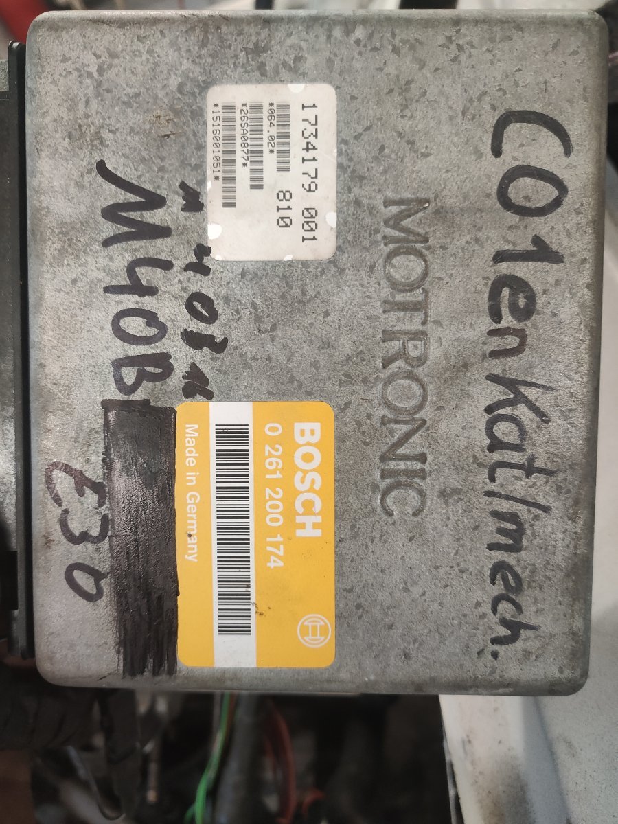

vokuhila Geschrieben: 17. April #6 Meldung Teilen Geschrieben: 17. April erstmal brauchen wir mehr Informationen und weil Bilder oft mehr sagen als Worte, wäre Bilder ganz gut dann wäre zu sehen : ist ein runder oder eckiger Motorstecker am 316 ? das ist baujahrabhängig und entscheidet über die elektrische Adaption M40 Motor hat immer den runden Stecker, auch davon wäre ein Bild gut, nicht um den runden Stecker zu sehen, sondern die Belegung am Besten sieht man das von der Rückseite bei zurückgeschobener Gummikappe, so dass die Kabelfarben zu sehen sind im Prinzip ist die Belegung zwar immer gleich aber es gibt baujahrabhängig ein Detail was in Deinem Fall sehr wichtig ist wenn der 316 neueren Baujahrs ist und den runden Motorstecker hat, bitte den M40 Motorkabelbaum NICHT anstecken vorher MUSS ein Detail (s.o.) geprüft werden, sonst raucht Dir ggf. der Motorkabelbaum und schlimmstenfalls auch der Fahrzeugkabelbaum ab wenn der 316 älteren Baujahrs ist, kannst Du diesen Fehler nicht machen, weil der eckige Motorstecker nicht zum runden Motorstecker passt dann gibt es mehrere Möglichkeiten, das elektrisch zu verbinden aber bevor darauf eingegangen wird, muss erstmal klar sein was Du hast und was Du brauchst es macht keinen Sinn die Varianten zu beschreiben, die Dir nichts nützen Zitieren Link zu diesem Kommentar https://e30-talk.com/topic/212087-e30-umbau-316-vergaser-auf-316i-m40-%E2%80%93-brauche-hilfe-bei-verkabelung-umr%C3%BCstung/#findComment-1866546 Auf anderen Seiten teilen Weitere Optionen zum teilen...
Scheineiliger Geschrieben: 17. April #7 Meldung Teilen Geschrieben: 17. April Vergaser M10, da ist es am besten, wenn man einen kompletten Schlachter hat. Auch wenn man fast alles umbauen könnte… Zitieren Link zu diesem Kommentar https://e30-talk.com/topic/212087-e30-umbau-316-vergaser-auf-316i-m40-%E2%80%93-brauche-hilfe-bei-verkabelung-umr%C3%BCstung/#findComment-1866552 Auf anderen Seiten teilen Weitere Optionen zum teilen...

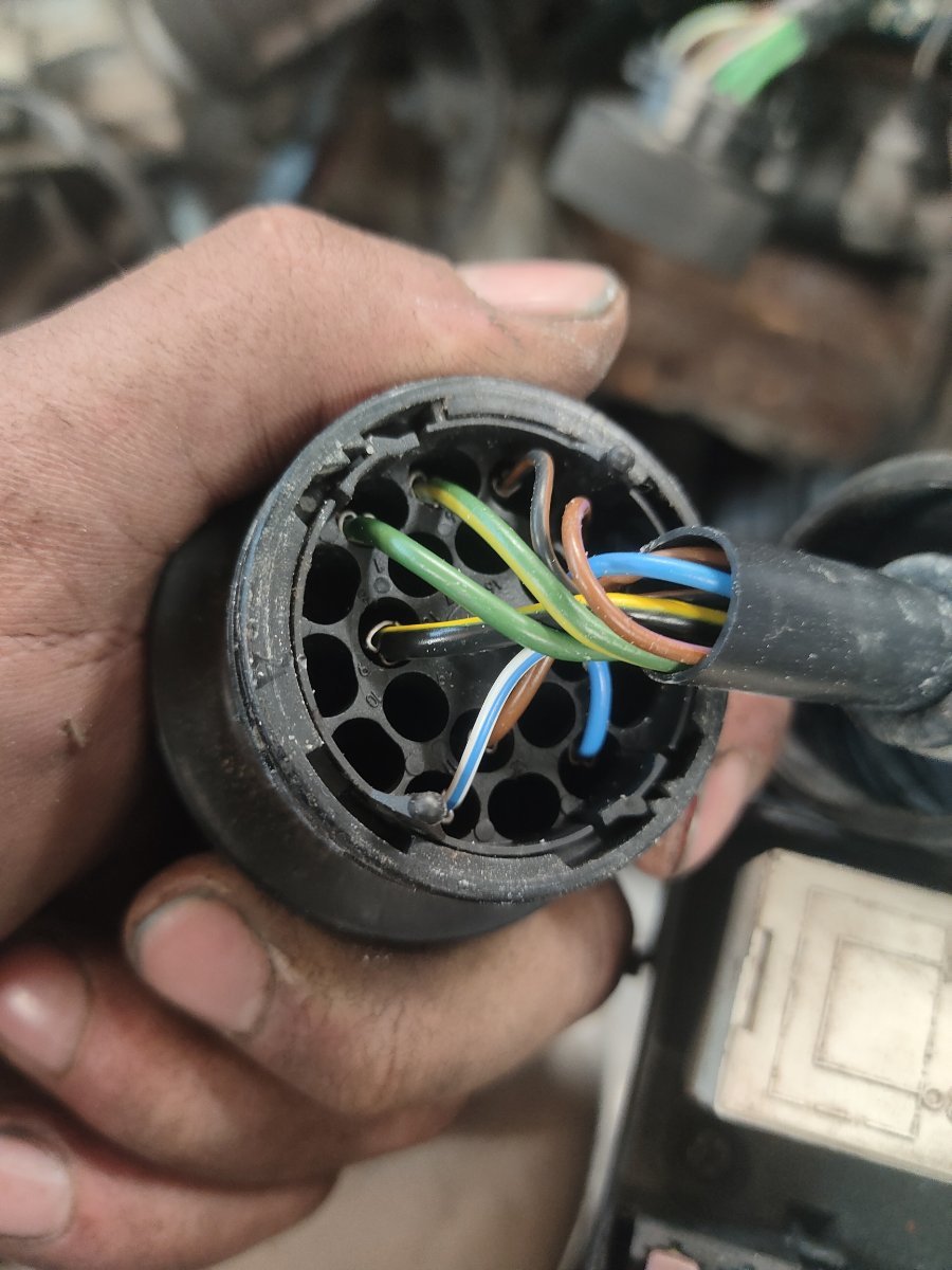

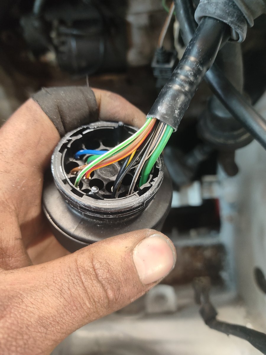

J.O Geschrieben: 17. April Autor #8 Meldung Teilen Geschrieben: 17. April am vor 11 Stunden schrieb vokuhila: erstmal brauchen wir mehr Informationen und weil Bilder oft mehr sagen als Worte, wäre Bilder ganz gut dann wäre zu sehen : ist ein runder oder eckiger Motorstecker am 316 ? das ist baujahrabhängig und entscheidet über die elektrische Adaption M40 Motor hat immer den runden Stecker, auch davon wäre ein Bild gut, nicht um den runden Stecker zu sehen, sondern die Belegung am Besten sieht man das von der Rückseite bei zurückgeschobener Gummikappe, so dass die Kabelfarben zu sehen sind im Prinzip ist die Belegung zwar immer gleich aber es gibt baujahrabhängig ein Detail was in Deinem Fall sehr wichtig ist wenn der 316 neueren Baujahrs ist und den runden Motorstecker hat, bitte den M40 Motorkabelbaum NICHT anstecken vorher MUSS ein Detail (s.o.) geprüft werden, sonst raucht Dir ggf. der Motorkabelbaum und schlimmstenfalls auch der Fahrzeugkabelbaum ab wenn der 316 älteren Baujahrs ist, kannst Du diesen Fehler nicht machen, weil der eckige Motorstecker nicht zum runden Motorstecker passt dann gibt es mehrere Möglichkeiten, das elektrisch zu verbinden aber bevor darauf eingegangen wird, muss erstmal klar sein was Du hast und was Du brauchst es macht keinen Sinn die Varianten zu beschreiben, die Dir nichts nützen Zitieren Link zu diesem Kommentar https://e30-talk.com/topic/212087-e30-umbau-316-vergaser-auf-316i-m40-%E2%80%93-brauche-hilfe-bei-verkabelung-umr%C3%BCstung/#findComment-1866645 Auf anderen Seiten teilen Weitere Optionen zum teilen...

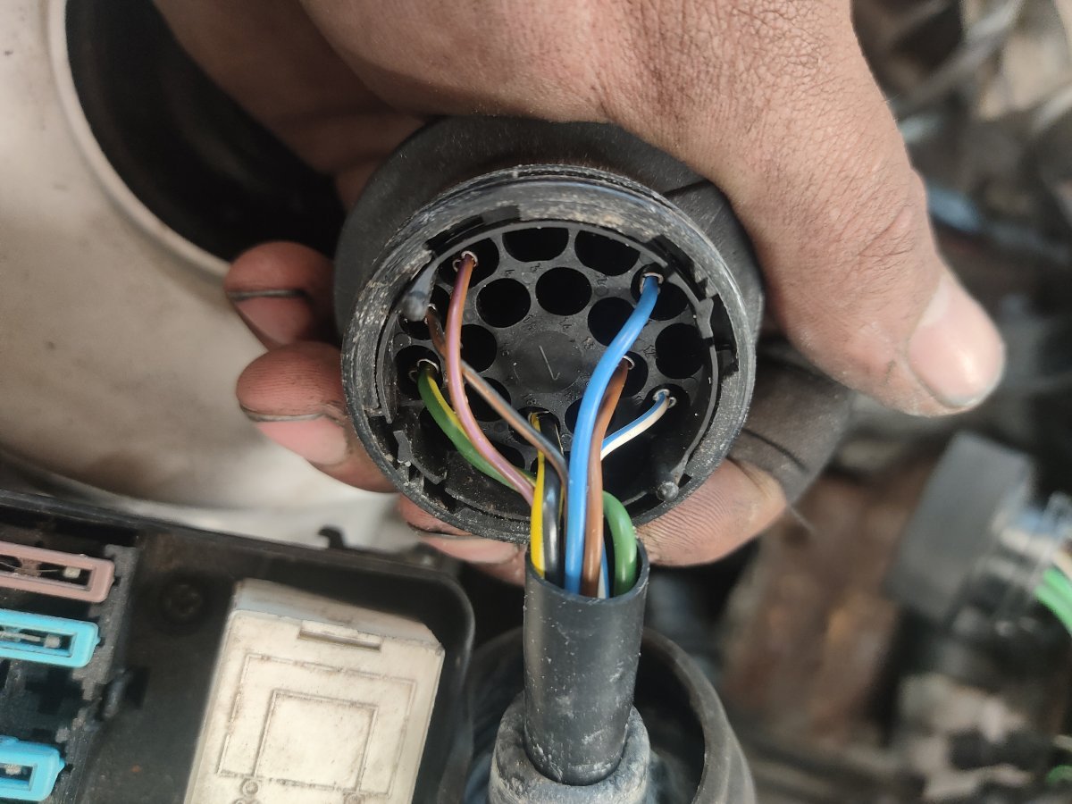

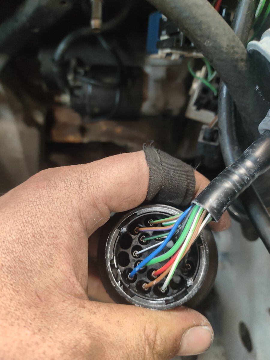

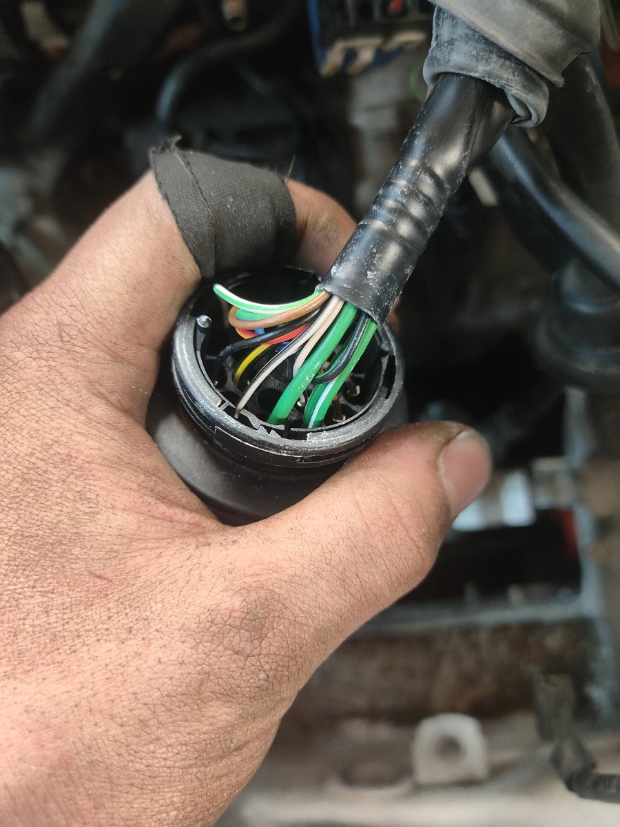

esgey Geschrieben: 17. April #9 Meldung Teilen Geschrieben: 17. April Genau da ist das Problem.Pin20 hat Masse auf der Fahrzeugseite. Da diese niemals benötigt wird, würde ich dieses Kabel durchschneiden und wegbinden. Außerdem fehlen fahrzeugseitig Drehzahl 9 und Verbrauch 8, welche die alte Karosse im Handschuhfach über den 3poligen Stecker entgegen nimmt. Die Benzinpumpe 13 fehlt logischerweise komplett, also im gesamten Fahzeugkabelbaum. Zitieren Aktuell suche ich: Lenkstockhebel aus Airbagfahrzeug mit BC2 oder Intensivreinigung Anbieten kann ich: Kabelsatz Sitzheizung, Kabelsatz E-Lüfter (Sonderwünsche möglich) Link zu diesem Kommentar https://e30-talk.com/topic/212087-e30-umbau-316-vergaser-auf-316i-m40-%E2%80%93-brauche-hilfe-bei-verkabelung-umr%C3%BCstung/#findComment-1866652 Auf anderen Seiten teilen Weitere Optionen zum teilen...
J.O Geschrieben: 17. April Autor #10 Meldung Teilen Geschrieben: 17. April Hi, ich habe kein Drehzahlmesser, und auch keine Verbrauchsanzeige? Für 13 ist gesorgt... Was muss ich nun genau um Klemmen? Oder reicht es 20 abzuklemen muss da was anderes hin oder einfach nur weg? Zitieren Link zu diesem Kommentar https://e30-talk.com/topic/212087-e30-umbau-316-vergaser-auf-316i-m40-%E2%80%93-brauche-hilfe-bei-verkabelung-umr%C3%BCstung/#findComment-1866654 Auf anderen Seiten teilen Weitere Optionen zum teilen...
vokuhila Geschrieben: 17. April #11 Meldung Teilen Geschrieben: 17. April bei Pin 20 ist es nur wichtig, dass rot/gelb motorseitig nicht mit braun fahrzeugseitig zusammengesteckt wird welche Seite getrennt wird, ist egal für Drehzahl und Verbrauch schneidest Du vom 316 Motorkabelbaum den weissen 3-poligen Stecker neben dem Steuergerät ab, mit soviel wie möglich Kabel dran (etwa 20cm) das grüne Kabel am 3-poligen Stecker schneidest Du ganz ab oder machst das Pin raus dann wickelst Du am M40 Kabelbaum die Isolierung neben dem Steuergerät ein Stück auf suche neben dem Steuergerät das schwarze Kabel (Drehzahl) dort klemmst Du das schwarze bzw. schwarz/blaue Kabel vom 3-poligen 316 Stecker auf, trennen musst Du nichts suche neben dem Steuergerät das weiss/schwarze Kabel (Verbrauch) dort klemmst Du das weisse Kabel vom 3-poligen 316 Stecker auf, trennen musst Du nichts dann steckst Du den 3-poligen mit dem dort herumbaumelnden Gegenstück zusammen der Motorkabelbaum hat im Batteriebereich zwei schwarz ummantelte Kabelstränge mit Ringösen, die Ringöse wo rote Kabel unterm Schlauch sind, kommt an den Pluspol der Batterie, die Ringöse wo braune Kabel unterm Schlauch sind, kommt an den Massepunkt am Dom / Batteriefach Massekabel zwischen rechtem Motorhalter M40 zum Längsträger nicht vergessen Zitieren Link zu diesem Kommentar https://e30-talk.com/topic/212087-e30-umbau-316-vergaser-auf-316i-m40-%E2%80%93-brauche-hilfe-bei-verkabelung-umr%C3%BCstung/#findComment-1866656 Auf anderen Seiten teilen Weitere Optionen zum teilen...

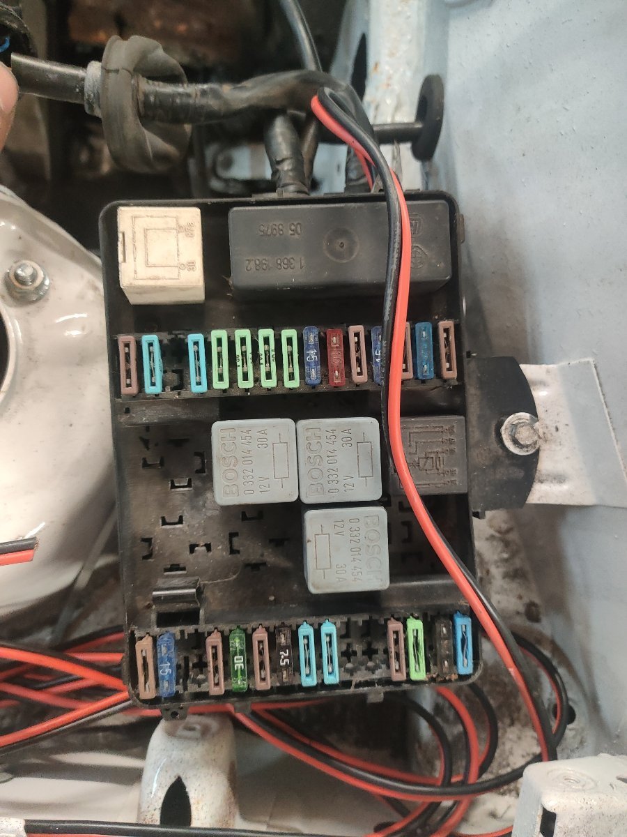

J.O Geschrieben: 17. April Autor #12 Meldung Teilen Geschrieben: 17. April Top das werde ich gleich morgen mal ausprobieren ich hoffe das STG lebt noch... Hab im Gefecht einfach die Stecker zusammen gedreht Mal sehen, zum Thema ringösen hab ich noch nh Frage ich habe ein rotes aus'm Sicherungskasten wohin damit? Und meinst du die beiden ringösen am Strang der auch zur Zündspule geht? Sind beim mir beide schwarz woher weiß ich welches wo hin? Zitieren Link zu diesem Kommentar https://e30-talk.com/topic/212087-e30-umbau-316-vergaser-auf-316i-m40-%E2%80%93-brauche-hilfe-bei-verkabelung-umr%C3%BCstung/#findComment-1866657 Auf anderen Seiten teilen Weitere Optionen zum teilen...
vokuhila Geschrieben: 17. April #13 Meldung Teilen Geschrieben: 17. April am vor 1 Minute schrieb J.O: die beiden ringösen am Strang der auch zur Zündspule geht? Sind beim mir beide schwarz woher weiß ich welches wo hin? hab ich doch oben schon geschrieben, Du musst unter den schwarzen Schlauch gucken welche Kabelfarbe drunter ist rot immer an den Pluspol der Batterie auch das aus dem Sicherungskasten braun immer an Masse kannst von Glück reden, wenn Du die Ringösen nicht oder falsch angeschlossen hattest, sonst wäre der Kabelbrand von rot/gelb zu braun auf Pin20 schon bei Zündung Einschalten sofort aufgetreten Zitieren Link zu diesem Kommentar https://e30-talk.com/topic/212087-e30-umbau-316-vergaser-auf-316i-m40-%E2%80%93-brauche-hilfe-bei-verkabelung-umr%C3%BCstung/#findComment-1866658 Auf anderen Seiten teilen Weitere Optionen zum teilen...

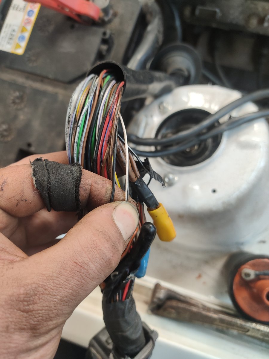

J.O Geschrieben: 18. April Autor #14 Meldung Teilen Geschrieben: 18. April Hab an den ringösen einmal rein braun das hab ich auf Masse gelegt und einmal braun orange...? Zitieren Link zu diesem Kommentar https://e30-talk.com/topic/212087-e30-umbau-316-vergaser-auf-316i-m40-%E2%80%93-brauche-hilfe-bei-verkabelung-umr%C3%BCstung/#findComment-1866695 Auf anderen Seiten teilen Weitere Optionen zum teilen...
J.O Geschrieben: 18. April Autor #15 Meldung Teilen Geschrieben: 18. April Dort nun den weißen Stecker anpinnen? Zitieren Link zu diesem Kommentar https://e30-talk.com/topic/212087-e30-umbau-316-vergaser-auf-316i-m40-%E2%80%93-brauche-hilfe-bei-verkabelung-umr%C3%BCstung/#findComment-1866696 Auf anderen Seiten teilen Weitere Optionen zum teilen...
J.O Geschrieben: 18. April Autor #16 Meldung Teilen Geschrieben: 18. April Moin zusammen, nun habe ich alles angeklemmt das Kombi leuchtet auch Motor dreht, was mir aufgefallen ist ich habe kein Zündfunke habe und auf der Spule liegt auf einer Seite plus an wie soll nur keine geschaltete Masse anscheinend die Batterie leuchte bleibt auch aus im Kombi, noch paar Ideen? Zitieren Link zu diesem Kommentar https://e30-talk.com/topic/212087-e30-umbau-316-vergaser-auf-316i-m40-%E2%80%93-brauche-hilfe-bei-verkabelung-umr%C3%BCstung/#findComment-1866702 Auf anderen Seiten teilen Weitere Optionen zum teilen...
vokuhila Geschrieben: 18. April #17 Meldung Teilen Geschrieben: 18. April am vor einer Stunde schrieb J.O: Hab an den ringösen einmal rein braun das hab ich auf Masse gelegt und einmal braun orange...? braun/orange ist auch Masse Zitieren Link zu diesem Kommentar https://e30-talk.com/topic/212087-e30-umbau-316-vergaser-auf-316i-m40-%E2%80%93-brauche-hilfe-bei-verkabelung-umr%C3%BCstung/#findComment-1866703 Auf anderen Seiten teilen Weitere Optionen zum teilen...
J.O Geschrieben: 18. April Autor #18 Meldung Teilen Geschrieben: 18. April am vor 9 Minuten schrieb vokuhila: braun/orange ist auch Masse Top dann hab ich jz soweit alles angeklemmt wie beschrieben, wie finde ich jz am besten raus wieso ich kein Funke habe? Oder hab ich im Eifer mein Gefechts tatsächlich schon das Msg gegrillt? Zitieren Link zu diesem Kommentar https://e30-talk.com/topic/212087-e30-umbau-316-vergaser-auf-316i-m40-%E2%80%93-brauche-hilfe-bei-verkabelung-umr%C3%BCstung/#findComment-1866707 Auf anderen Seiten teilen Weitere Optionen zum teilen...
vokuhila Geschrieben: 18. April #19 Meldung Teilen Geschrieben: 18. April am vor 10 Minuten schrieb J.O: ich habe kein Zündfunke habe und auf der Spule liegt auf einer Seite plus an wie soll nur keine geschaltete Masse anscheinend Plus an einer Seite der Spule grüner Draht ist gut andere Seite Spule schwarzer Draht musst Du auch Plus messen geschaltete Masse kannst Du nicht einfach messen Impuls ist zu kurz für Multimeter wenn immer Masse am schwarzen Draht ist im Steuergerät die Zündendstufe kaputt wenn Plus nicht vielleicht hat das Steuergerät selber kein Plus und schaltet das DME Relais bei Zündung nicht ein schaltet das DME Relais überhaupt ? am vor 17 Minuten schrieb J.O: die Batterie leuchte bleibt auch aus im Kombi dann ist der blaue Draht zur Lima unterbrochen oder der Regler in der Lima kaputt oder die Kohlen in der Lima verschlissen oder das Massekabel der gummigelagerten Lima zum Motorblock kaputt Zitieren Link zu diesem Kommentar https://e30-talk.com/topic/212087-e30-umbau-316-vergaser-auf-316i-m40-%E2%80%93-brauche-hilfe-bei-verkabelung-umr%C3%BCstung/#findComment-1866709 Auf anderen Seiten teilen Weitere Optionen zum teilen...

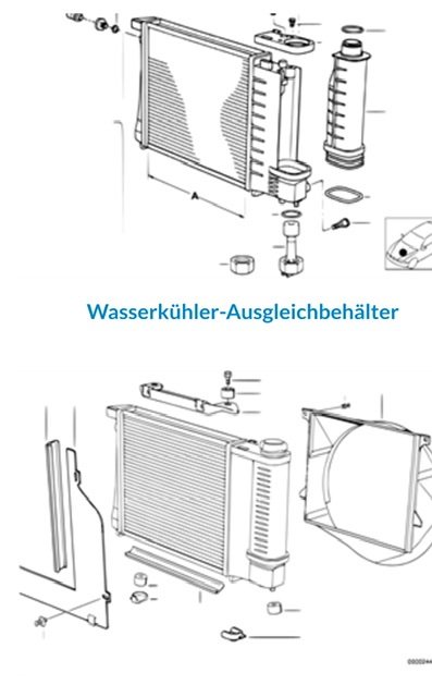

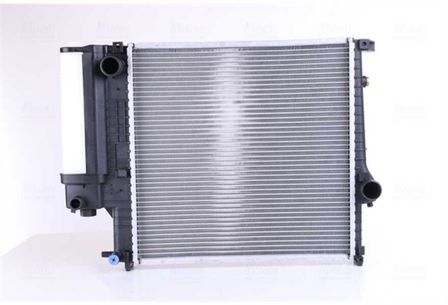

J.O Geschrieben: 18. April Autor #20 Meldung Teilen Geschrieben: 18. April Top, Lima werde ich Mal schauen sollte aber nicht die Lampe gegen Masse angehen? Hab den Motor jz zum Laufen gebracht wie habt ihr das mit dem kühler Befestigungen gelöst? Zitieren Link zu diesem Kommentar https://e30-talk.com/topic/212087-e30-umbau-316-vergaser-auf-316i-m40-%E2%80%93-brauche-hilfe-bei-verkabelung-umr%C3%BCstung/#findComment-1866716 Auf anderen Seiten teilen Weitere Optionen zum teilen...
Scheineiliger Geschrieben: 18. April #21 Meldung Teilen Geschrieben: 18. April Du hast den M40 Kühler? Es ist der mit dem Wasserkasten Fahrerseitig links. Zitieren Link zu diesem Kommentar https://e30-talk.com/topic/212087-e30-umbau-316-vergaser-auf-316i-m40-%E2%80%93-brauche-hilfe-bei-verkabelung-umr%C3%BCstung/#findComment-1866718 Auf anderen Seiten teilen Weitere Optionen zum teilen...
vokuhila Geschrieben: 18. April #22 Meldung Teilen Geschrieben: 18. April am vor 1 Minute schrieb J.O: Top, Lima werde ich Mal schauen sollte aber nicht die Lampe gegen Masse angehen? wenn Du das blaue Kabel an der Lima an Masse legst, muss bei Zündung EIN die Ladekontrolle angehen, dann ist der Stromkreis bis zum Kombiinstrument in Ordnung wenn das so ist, dann liegt das Problem an der Lima, dem Regler, den Kohlen oder dem Massekabel an der Lima Zitieren Link zu diesem Kommentar https://e30-talk.com/topic/212087-e30-umbau-316-vergaser-auf-316i-m40-%E2%80%93-brauche-hilfe-bei-verkabelung-umr%C3%BCstung/#findComment-1866719 Auf anderen Seiten teilen Weitere Optionen zum teilen...
vokuhila Geschrieben: 18. April #23 Meldung Teilen Geschrieben: 18. April am vor 6 Minuten schrieb J.O: wie habt ihr das mit dem kühler Befestigungen gelöst? da musst Du seitliche Halter basteln wo die runden Gummis am Kühler geführt werden oder wenn Du nicht seitlich basteln willst, einen großen 440x440 Kühler anschaffen, der könnte mit recht wenig Anpassung unten auf die M10 Halter passen brauchst aber für den großen Kühler auch eine neue grössere Zarge wenn Du den Viscolüfter verwenden willst der kleine M40 Kühler reicht nicht weit genug runter, da würden die Zwischenlagen zu lang für die M10 Kühlerhalter oben ist es einfach, da geht der M40 Plastikhalter Zitieren Link zu diesem Kommentar https://e30-talk.com/topic/212087-e30-umbau-316-vergaser-auf-316i-m40-%E2%80%93-brauche-hilfe-bei-verkabelung-umr%C3%BCstung/#findComment-1866720 Auf anderen Seiten teilen Weitere Optionen zum teilen...
Scheineiliger Geschrieben: 18. April #24 Meldung Teilen Geschrieben: 18. April Vielleicht gleich auf einen größeren Kühler (is) gehen? Zitieren Link zu diesem Kommentar https://e30-talk.com/topic/212087-e30-umbau-316-vergaser-auf-316i-m40-%E2%80%93-brauche-hilfe-bei-verkabelung-umr%C3%BCstung/#findComment-1866726 Auf anderen Seiten teilen Weitere Optionen zum teilen...
vokuhila Geschrieben: 18. April #25 Meldung Teilen Geschrieben: 18. April am vor 58 Minuten schrieb Scheineiliger: Vielleicht gleich auf einen größeren Kühler (is) gehen? den meinte ich mit 440x440 Zitieren Link zu diesem Kommentar https://e30-talk.com/topic/212087-e30-umbau-316-vergaser-auf-316i-m40-%E2%80%93-brauche-hilfe-bei-verkabelung-umr%C3%BCstung/#findComment-1866731 Auf anderen Seiten teilen Weitere Optionen zum teilen...
