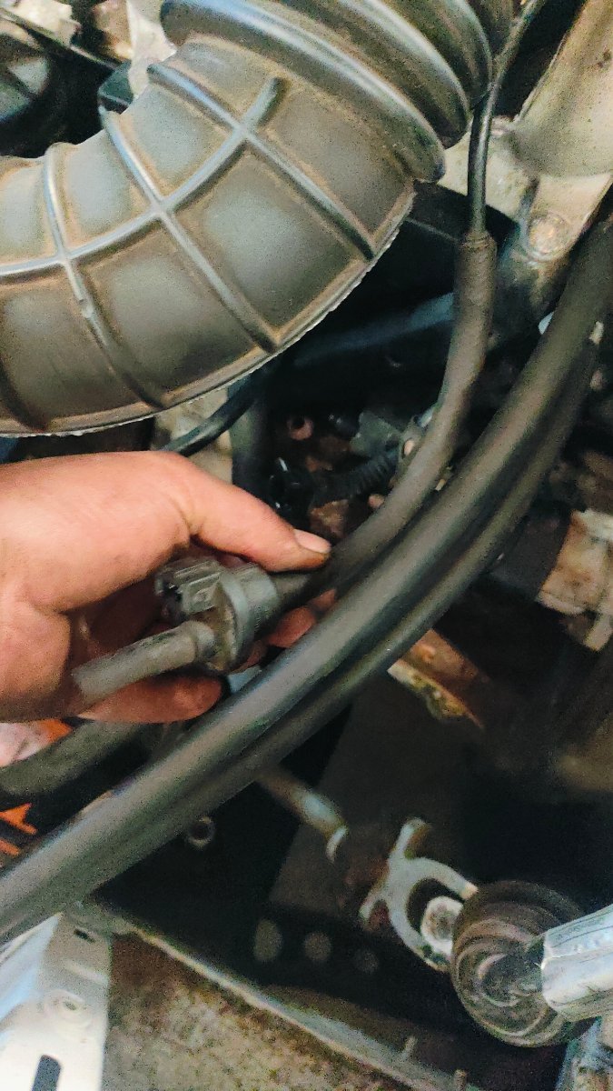

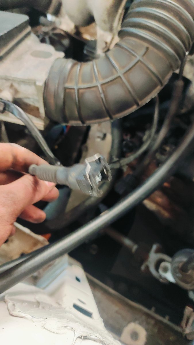

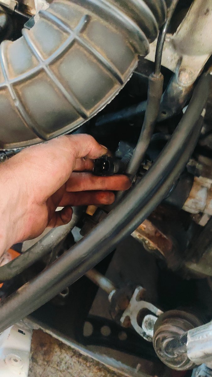

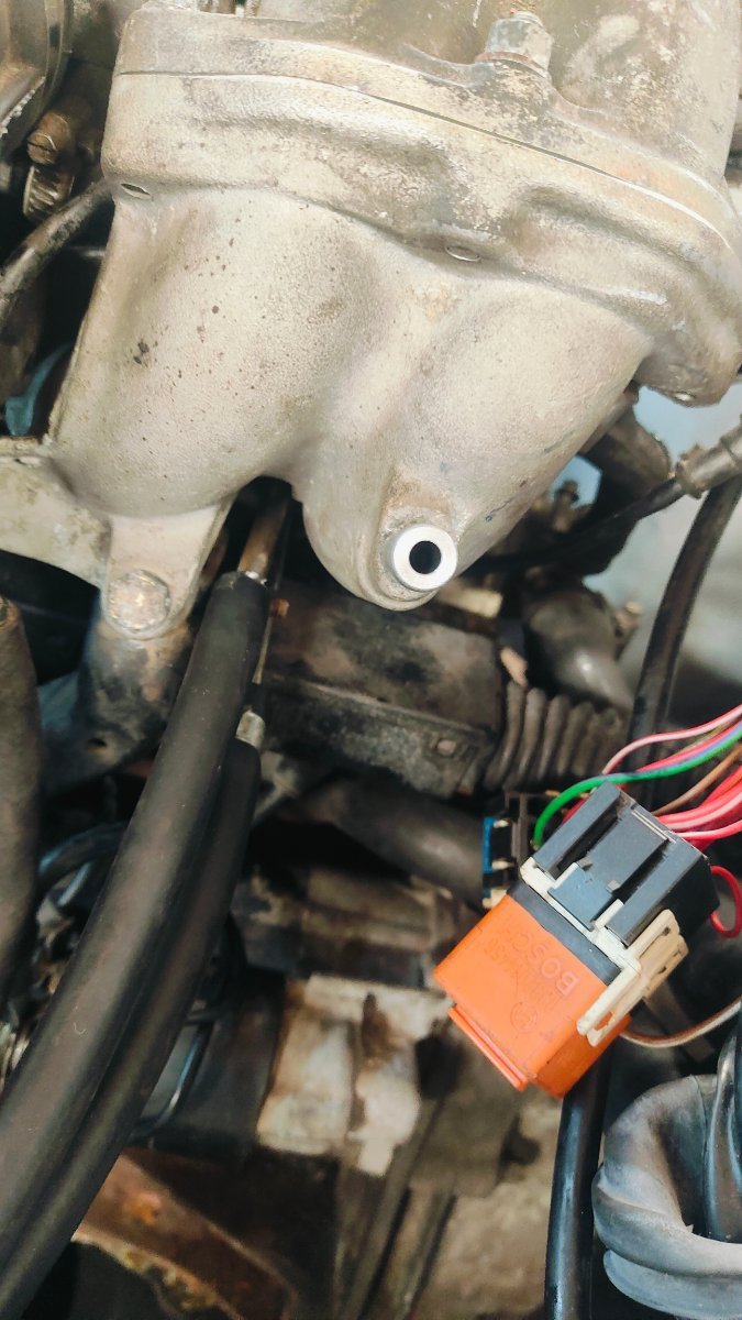

J.O Geschrieben: 18. April Autor #26 Meldung Teilen Geschrieben: 18. April Moin zusammen, danke erstmal für eure Hilfe bisher – bringt mich echt gut voran! Ich hab den Motor jetzt mit einem provisorischen Tank im Motorraum zum Laufen bekommen. Läuft tatsächlich sauber im Standgas, soweit also schon mal ein Erfolg. Jetzt sind noch ein paar Punkte offen, bei denen ich euren Rat brauche: 1. Lima / Elektrik Das Thema „Lima“ scheint wohl eher auf ein Kabelproblem hinauszulaufen. Da geh ich morgen nochmal gezielt auf Fehlersuche. 2. Tank & Pumpe Ich habe bereits eine Leitung nach hinten gelegt sowie eine Pumpe mit Geber organisiert. Problem: Die Einheit passt so nicht in den Tank. Frage: Brauche ich hier zwingend einen anderen Tank oder gibt es eine gängige Lösung/Anpassung dafür? 3. Rücklaufleitung Wie habt ihr das gelöst? Leitung selbst gebogen? Oder gibt es passende fertige Lösungen zu kaufen? 4. Offene Stecker / Bremskraftverstärker Ich habe aktuell noch zwei Stecker übrig (siehe Bilder). Zusätzlich: Das andere Bauteil auf dem Bild müsste der Anschluss für den Bremskraftverstärker sein – kann das jemand bestätigen? 5. Aktivkohlefilter (Tankentlüftung) Wie seid ihr mit dem Aktivkohlesystem umgegangen? Muss das zwingend verbaut werden (z. B. wegen TÜV)? Oder kann man das System stilllegen, ohne später Probleme zu bekommen? Schon mal danke für eure Hilfe! 👍 Zitieren Link zu diesem Kommentar https://e30-talk.com/topic/212087-e30-umbau-316-vergaser-auf-316i-m40-%E2%80%93-brauche-hilfe-bei-verkabelung-umr%C3%BCstung/page/2/#findComment-1866743 Auf anderen Seiten teilen Weitere Optionen zum teilen...
ripeete Geschrieben: 18. April #27 Meldung Teilen Geschrieben: 18. April am vor 5 Minuten schrieb J.O: 4. Offene Stecker Unscharfes bild, ohne kabelfarben.... Wird schwierig... Ist ein stecker zufällig für das tankentlüftungsventil? Zitieren Link zu diesem Kommentar https://e30-talk.com/topic/212087-e30-umbau-316-vergaser-auf-316i-m40-%E2%80%93-brauche-hilfe-bei-verkabelung-umr%C3%BCstung/page/2/#findComment-1866744 Auf anderen Seiten teilen Weitere Optionen zum teilen...

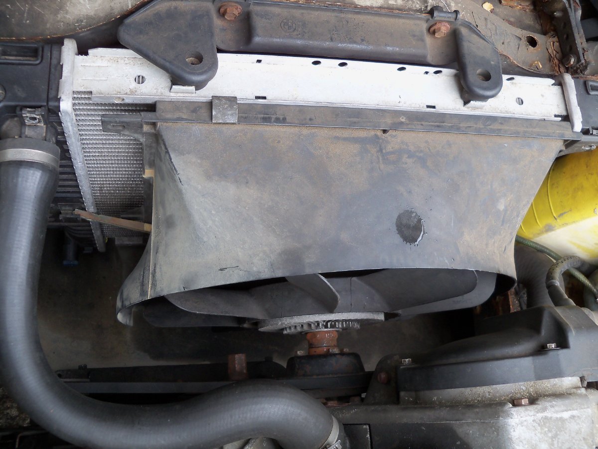

vokuhila Geschrieben: 19. April #28 Meldung Teilen Geschrieben: 19. April (bearbeitet) am vor 10 Stunden schrieb J.O: 2. Tank & Pumpe Ich habe bereits eine Leitung nach hinten gelegt sowie eine Pumpe mit Geber organisiert. Problem: Die Einheit passt so nicht in den Tank. Frage: Brauche ich hier zwingend einen anderen Tank oder gibt es eine gängige Lösung/Anpassung dafür? musst die Einheit zerlegen, erst Pumpengestell einsetzen, dann den ovalen Füllstandsgeber und leuchte mal in den Tank, Du musst dort einen Schwalltopf unter dem Pumpenloch sehen, also wie eine runde Schüssel auf dem Boden vom Tank wenn Du die Schüssel nicht hast, Vergasertanks haben die oft nicht, dann wirst Du bei wenig Tankfüllstand beim Einspritzmotor Probleme bekommen beschleunigen und/oder Kurvenfahrten führen dann zu Aussetzern weil die Pumpe Luft zieht beim Vergasermotor ist das nicht so schlimm, weil die Schwimmerkammer als Pufferspeicher dient, da merkst Du das nicht am vor 10 Stunden schrieb J.O: 3. Rücklaufleitung Wie habt ihr das gelöst? Leitung selbst gebogen? Oder gibt es passende fertige Lösungen zu kaufen? gibts bei BMW original, kost über 40€ selber biegen geht auch, Rücklauf ist drucklos, da muss man auch keine Schlauchnippel anbördeln, Schlauch drauf und Schelle, reicht völlig aus Stahlleitung, Kupferleitung oder Kunststoffleitung (PA) am vor 10 Stunden schrieb J.O: 4. Offene Stecker / Bremskraftverstärker Ich habe aktuell noch zwei Stecker übrig (siehe Bilder). einer ist für das Tankentlüftungsventil, der andere ? schieb die Gummikappe am Stecker zurück und nenne die Kabelfarben, dann können wir sagen was da angesteckt sein muss am vor 10 Stunden schrieb J.O: Das andere Bauteil auf dem Bild müsste der Anschluss für den Bremskraftverstärker sein – kann das jemand bestätigen? ja die Leitung zum BKV mit Rückschlagventil kommt dort dran am vor 10 Stunden schrieb J.O: 5. Aktivkohlefilter (Tankentlüftung) Muss das zwingend verbaut werden (z. B. wegen TÜV)? Oder kann man das System stilllegen, ohne später Probleme zu bekommen? wenn das als G-Kat Motor eingetragen werden soll, ist der Aktivkohlefilter eigentlich Pflicht wenn Du es richtig machen willst, musst Du die Tankentlüftung nach vorne ziehen links vorne am Tank kommt jetzt die Entlüftung in Form einer offenen Gummitülle senkrecht herunter das muss verlängert werden bis zum Aktivkohlefilter im Motorraum also Tülle ab und Schlauch drauf und dann starre Rohrleitung nach vorne Leitung gibts auch bei BMW aber kannst Du mit selbst bauen genauso wie bei der Rücklaufleitung handhaben an den Aktivkohlefilter kommt dann das Tankentlüftungsventil und geht zum Anschluss an der Drosselklappe stillegen bedeutet, Tankentlüftung hinten offen lassen und Aktivkohlefilter weglassen Tankentlüftungsventil nicht verbauen und Stutzen an der Drosselklappe verschliessen ob es ein Prüfer merkt wenn es fehlt, ist ne andere Sache Bearbeitet: 19. April von vokuhila Zitieren Achdung, dor Beidrach gann Resde vonn Ironie endhaldn. Bei Unfordräschlischkeedn nemmse Medigamende odor gehnse ma zom Zischador. Link zu diesem Kommentar https://e30-talk.com/topic/212087-e30-umbau-316-vergaser-auf-316i-m40-%E2%80%93-brauche-hilfe-bei-verkabelung-umr%C3%BCstung/page/2/#findComment-1866750 Auf anderen Seiten teilen Weitere Optionen zum teilen...
OO--II--OO Geschrieben: 19. April #29 Meldung Teilen Geschrieben: 19. April (bearbeitet) am vor 13 Stunden schrieb vokuhila: den meinte ich mit 440x440 So einen (ähnlichen vom E36) hab ich auch in meinen reingebaut, aber 1. eher wegen Anhängerbetrieb (produziert viel Wärme, aber bei nur 80 km/h (oder weniger) zu wenig Fahrt- und Lüfterwind auf zu wenig Kühlfläche), und 2. als schöner Nebeneffekt: gibt's vom E36 gebraucht oft recht günstige gebrauchte (mein 1. hat 5 € gekostet und 9 Jahre/180.000 km gehalten, der jetzige 20 €), 3. man könnte auch gleich noch den E-Lüfter vom E36 mit einbauen Größerer Kühler (zum kleinen Preis) + Elektrolüfter / elektrischer Kühlerventilator bei M40 : BMW 3er E21 & E30 4. notfalls funktioniert's aber auch mit der normalen E30-Zarge (+ Viskolüfter), ist die größere Fläche daneben eben nur fahrtwindgekühlt. Bearbeitet: 19. April von OO--II--OO Zitieren An alle Gläubigen der heiligen TIS-Bibel (insbesondere deren fundamentalistischen Eiferer): Wahrlich ich sage euch ---> es muß nicht unbedingt teuer und aufwendig sein, einen E30 am Leben zu halten, denn es führen auch noch andere Wege nach Rom (bzw. zu einem genauso gut funktionierendem Auto), daher können meine Beiträge durchaus + auch gewollt auch mal kosten- und zeitsparende Alternativrouten aufzeigen (auch wenn diese dann gern + abwertend oder gar warnend als "Pfusch" betitelt werden). Da hier aber anscheinend trotzdem einige erhöhten Puls wegen meiner Beiträge bekommen (haben), hier noch folgender Hinweis: Zu Risiken + Nebenwirkungen einfach mal Hirn einschalten und mit gesundem Menschenverstand über mein Geschriebenes nachdenken bzw. einfach nicht blind nachmachen. Oder fragen Sie vorher Mechaniker/Mechanikerin(nen) bzw. in der (BMW-) Apotheke Ihres geringsten Mißtrauens. Rust never sleeps ! (Neil Young, 1979) Benzinverbrauch: BMW - 3er - 318i touring E30 - Spritmonitor.de Link zu diesem Kommentar https://e30-talk.com/topic/212087-e30-umbau-316-vergaser-auf-316i-m40-%E2%80%93-brauche-hilfe-bei-verkabelung-umr%C3%BCstung/page/2/#findComment-1866756 Auf anderen Seiten teilen Weitere Optionen zum teilen...
vokuhila Geschrieben: 19. April #30 Meldung Teilen Geschrieben: 19. April am vor 6 Minuten schrieb OO--II--OO: 4. notfalls funktioniert's aber auch mit der normalen E30-Zarge (+ Viskolüfter), ist die größere Fläche daneben eben nur fahrtwindgekühlt. die schmale Lüfterzarge hält doch links garnicht am breiten Kühler, da musste mit Schrauben durchs Kühlernetz herummurksen Zitieren Achdung, dor Beidrach gann Resde vonn Ironie endhaldn. Bei Unfordräschlischkeedn nemmse Medigamende odor gehnse ma zom Zischador. Link zu diesem Kommentar https://e30-talk.com/topic/212087-e30-umbau-316-vergaser-auf-316i-m40-%E2%80%93-brauche-hilfe-bei-verkabelung-umr%C3%BCstung/page/2/#findComment-1866758 Auf anderen Seiten teilen Weitere Optionen zum teilen...
OO--II--OO Geschrieben: 19. April #31 Meldung Teilen Geschrieben: 19. April (bearbeitet) Da hab ich ein Hölzchen reingeklemmt, das hält prima (und jahrelang ---> nichts hält so lange wie ein Provisorium ich mach gleich mal ein Bild, sobald's nimmer regnet) Ok, könnt' man auch klein bissl eleganter machen . . . aber solang's funktioniert . . . paßt das schon so oben links: Klammer, oben rechts: Blechmutter + Blechschraube in etwas aufgeweitetem Originalloch (mit dem Spreizniet kommt man nicht passend hin) unten links: spezial-Designer-Hölzchen unten rechts: orchinool reingeschoben Bearbeitet: 19. April von OO--II--OO Zitieren An alle Gläubigen der heiligen TIS-Bibel (insbesondere deren fundamentalistischen Eiferer): Wahrlich ich sage euch ---> es muß nicht unbedingt teuer und aufwendig sein, einen E30 am Leben zu halten, denn es führen auch noch andere Wege nach Rom (bzw. zu einem genauso gut funktionierendem Auto), daher können meine Beiträge durchaus + auch gewollt auch mal kosten- und zeitsparende Alternativrouten aufzeigen (auch wenn diese dann gern + abwertend oder gar warnend als "Pfusch" betitelt werden). Da hier aber anscheinend trotzdem einige erhöhten Puls wegen meiner Beiträge bekommen (haben), hier noch folgender Hinweis: Zu Risiken + Nebenwirkungen einfach mal Hirn einschalten und mit gesundem Menschenverstand über mein Geschriebenes nachdenken bzw. einfach nicht blind nachmachen. Oder fragen Sie vorher Mechaniker/Mechanikerin(nen) bzw. in der (BMW-) Apotheke Ihres geringsten Mißtrauens. Rust never sleeps ! (Neil Young, 1979) Benzinverbrauch: BMW - 3er - 318i touring E30 - Spritmonitor.de Link zu diesem Kommentar https://e30-talk.com/topic/212087-e30-umbau-316-vergaser-auf-316i-m40-%E2%80%93-brauche-hilfe-bei-verkabelung-umr%C3%BCstung/page/2/#findComment-1866759 Auf anderen Seiten teilen Weitere Optionen zum teilen...
